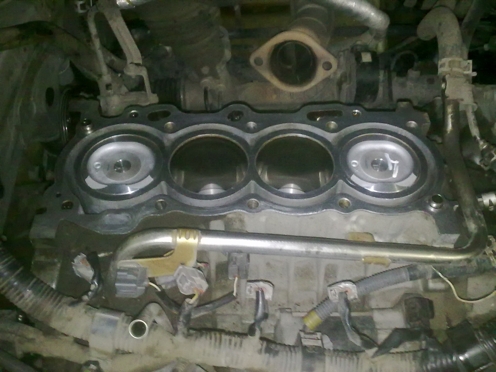

у меня по ходу кольца легли, вот в ближайшее время планирую менять и только кольца и колпачки, еще проверю вкладыши за одно и по ршня почистить нужно и вот что думаю, в новых поршнях 4 отверстия и по всему диаметру кольца, а на старых всего 2 шт и тоненькие. может вместо замены поршней просто прочистить отверстия и рассверлить как на новых поршнях и все дела, кто что думает ?
 Заголовок сообщения: Re: 1ZZ жрет масло!!!
СообщениеДобавлено: 14 фев 2012, 21:17
Сообщения: 1287
я себе новые поставил-доработанные)дороговато конечно но заменой доволен
это они уже на месте)
где то было подобное, люди так же рассверливали и в путь! я думаю можно и рассверлить ничего страшного!
