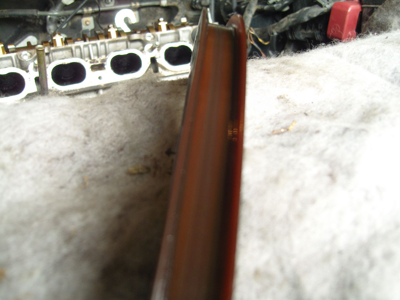

1zz-pereborka_007.JPG [ 188.37 КБ | Просмотров: 1716 ]
1zz-pereborka_009.JPG [ 134.11 КБ | Просмотров: 1721 ]
1zz-pereborka_010.JPG [ 122.07 КБ | Просмотров: 1718 ]
Камри 2015 г. 6AR-FXE.

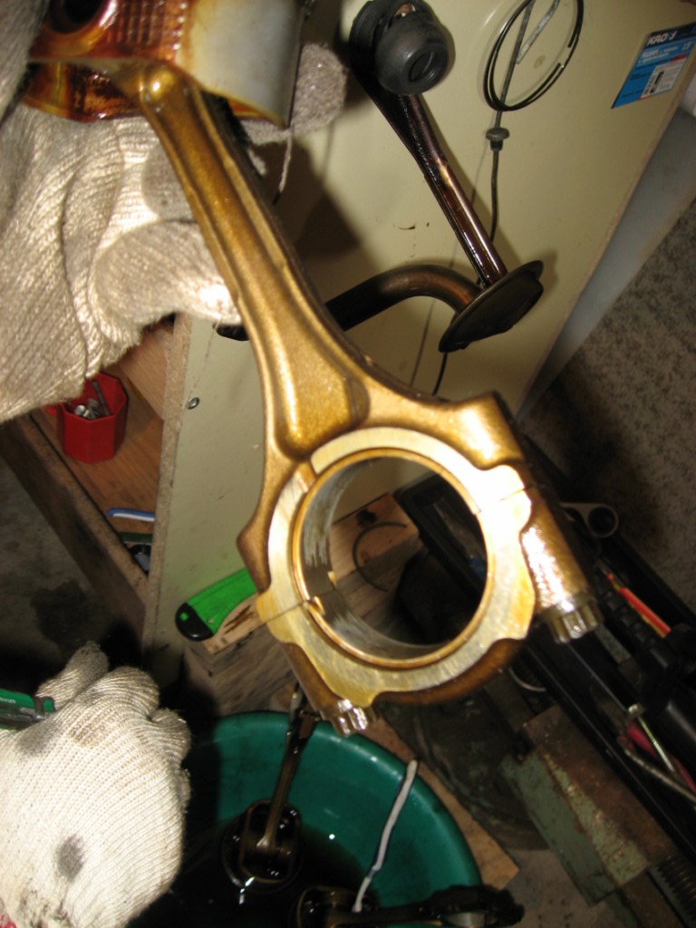

Следующие
1zz-pereborka_011.JPG [ 129.4 КБ | Просмотров: 1718 ]
1zz-pereborka_012.JPG [ 132.97 КБ | Просмотров: 1716 ]
1zz-pereborka_014.JPG [ 165.52 КБ | Просмотров: 1719 ]

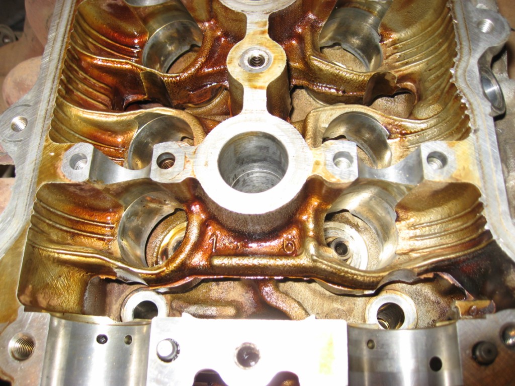

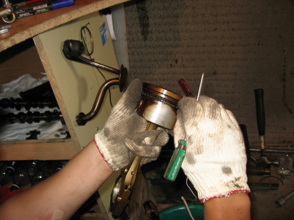

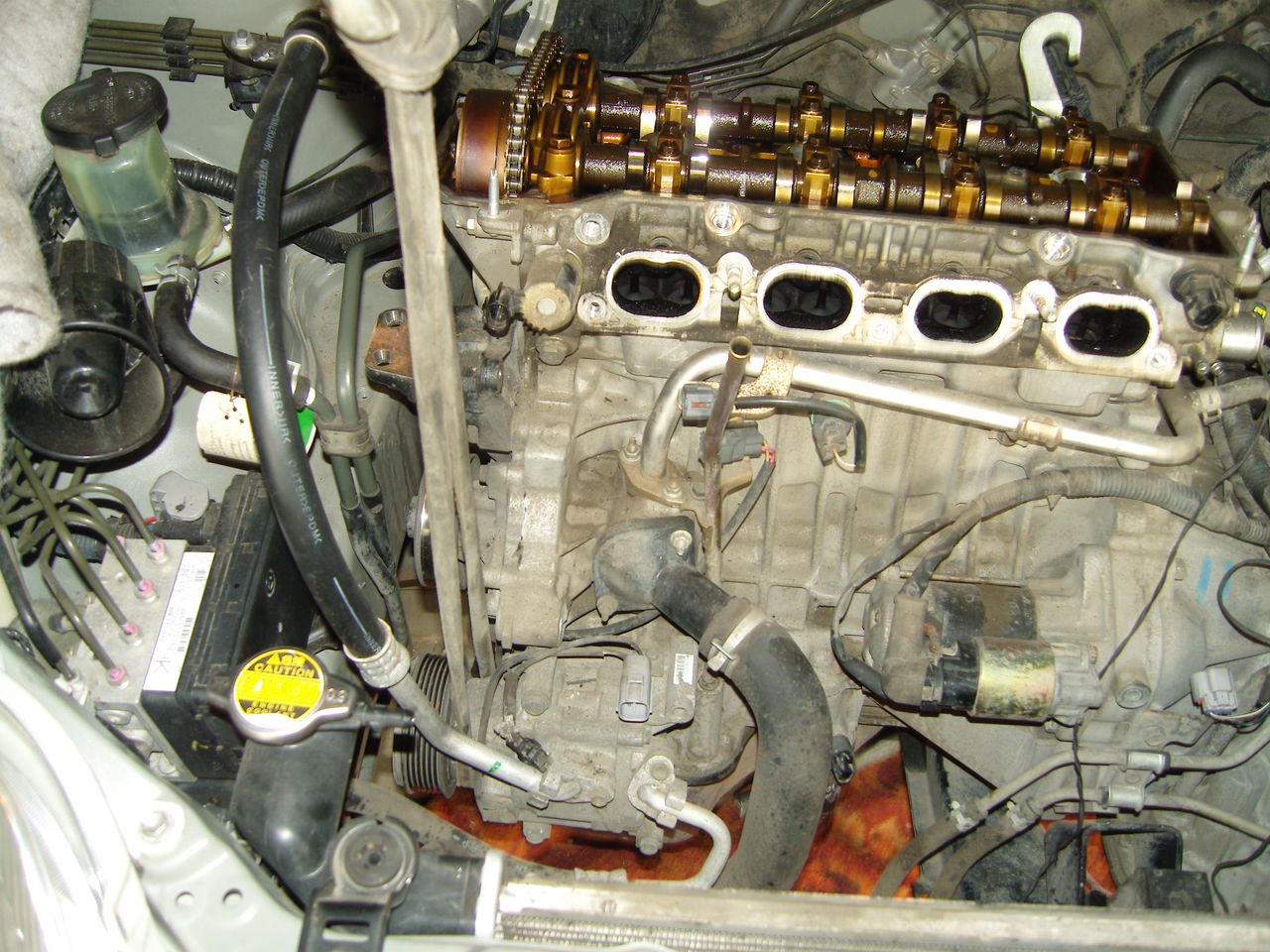

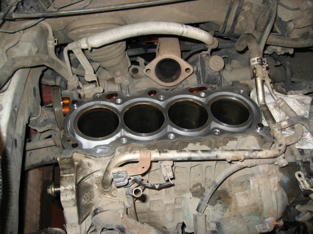

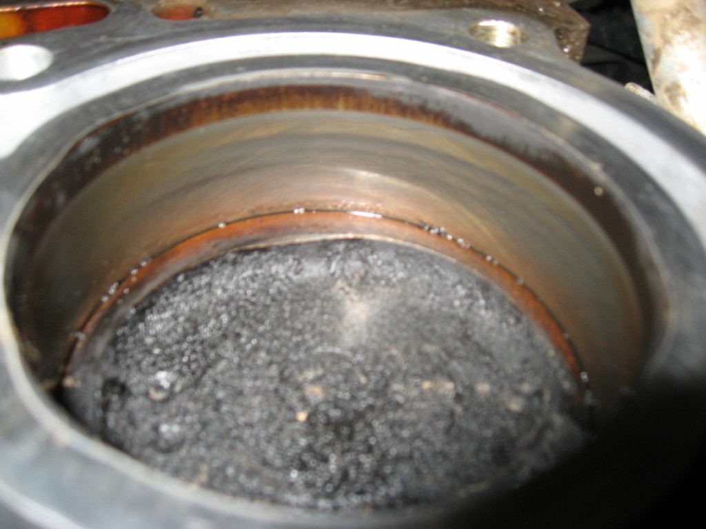

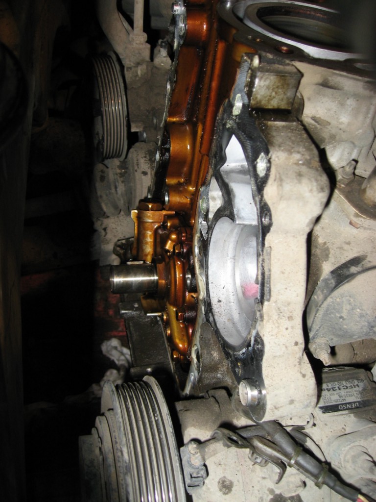

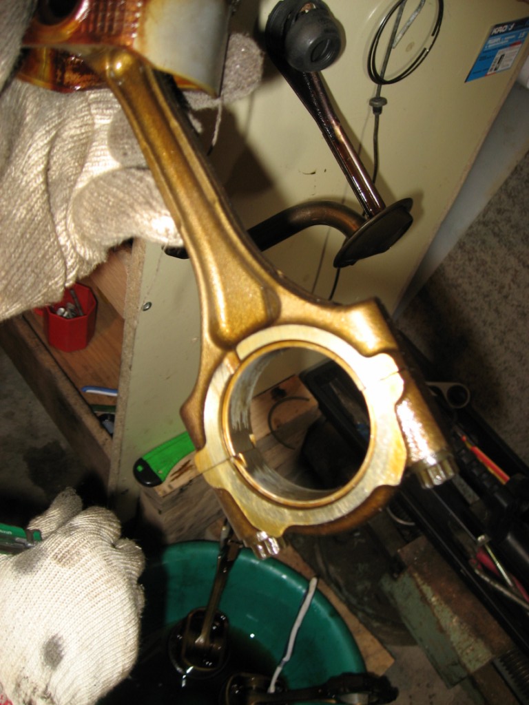

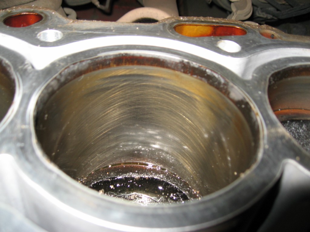

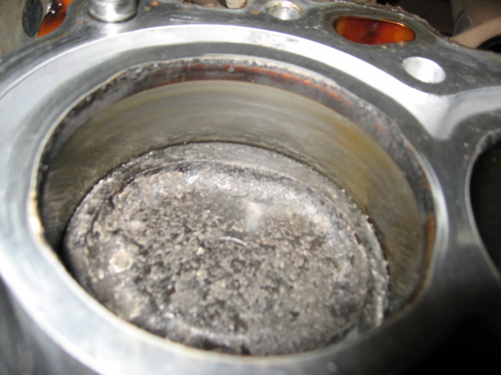

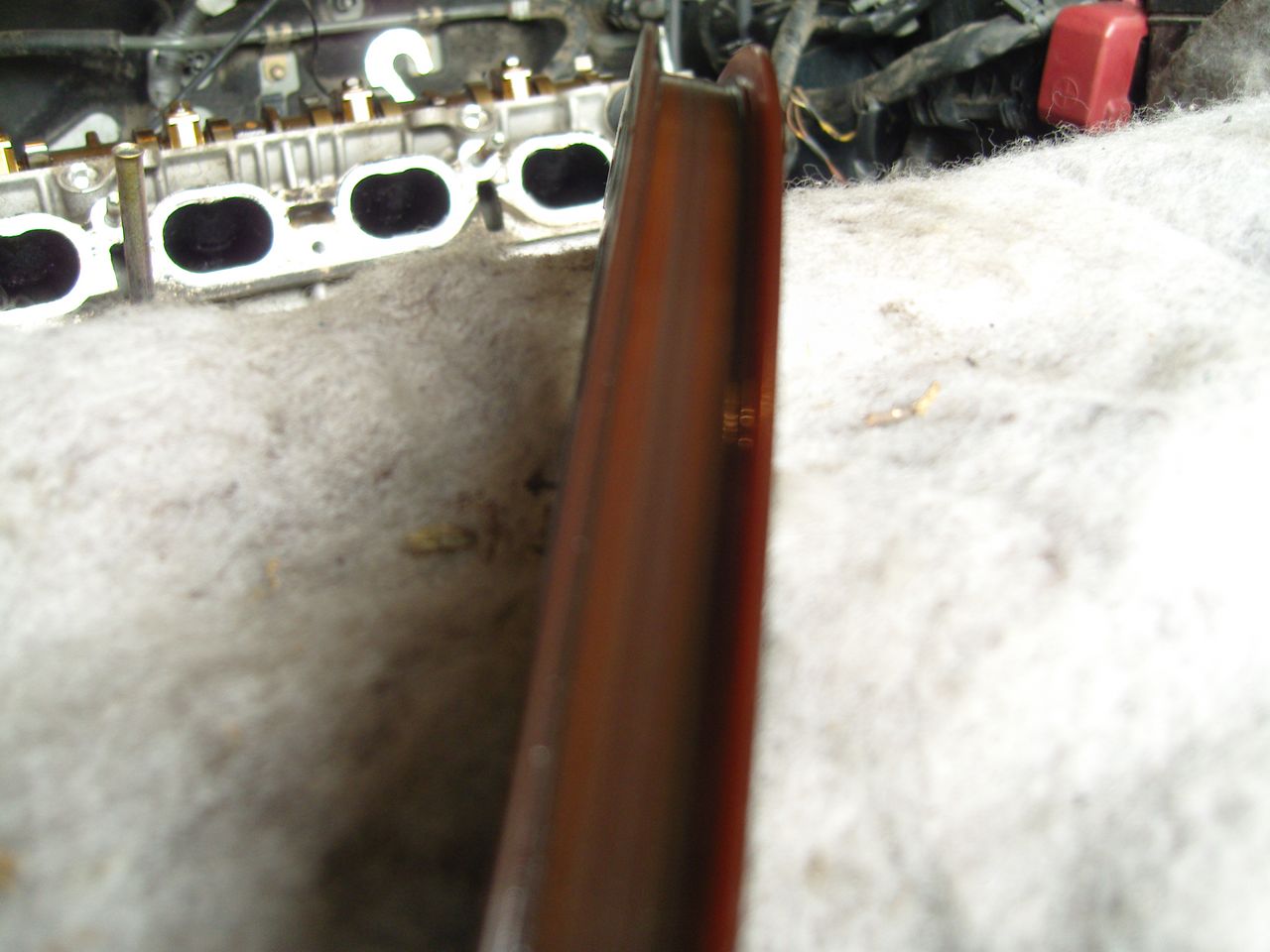

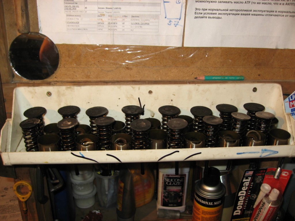

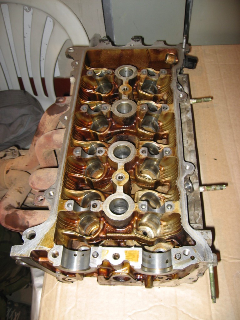

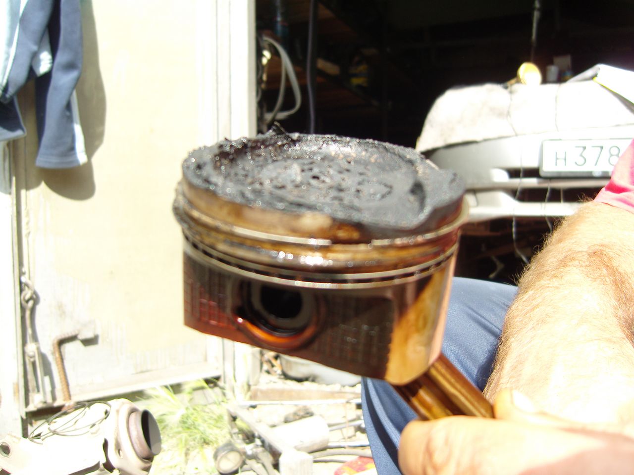

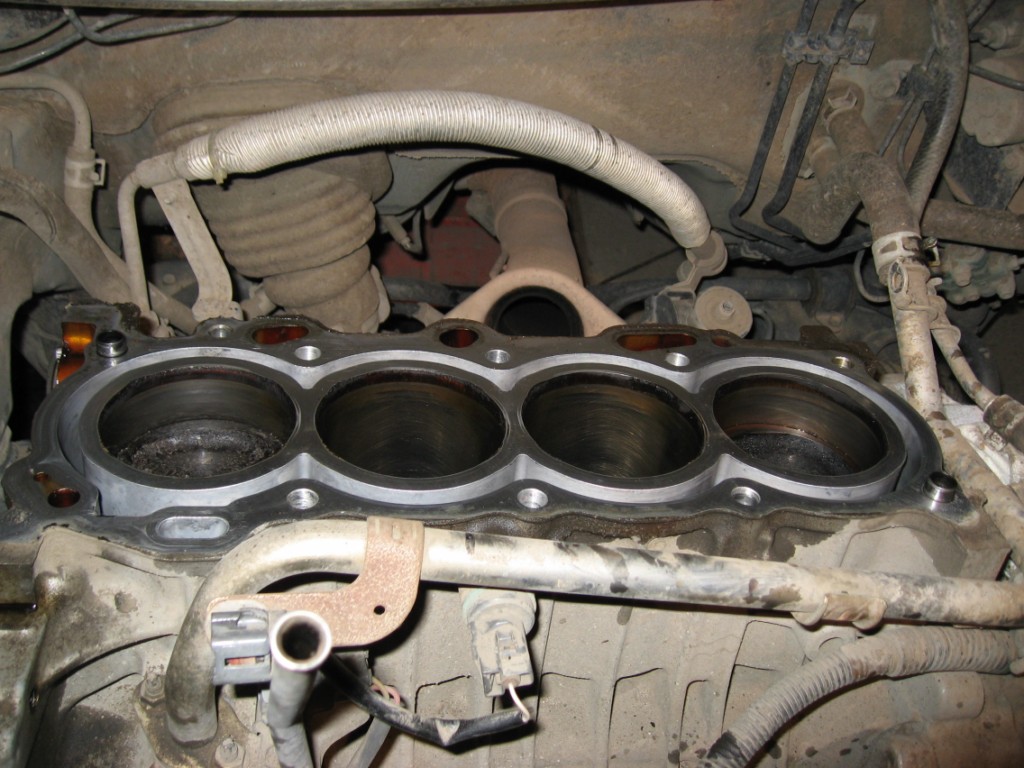

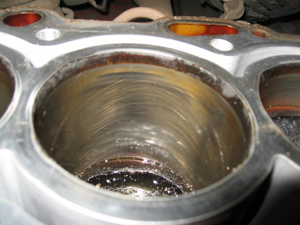

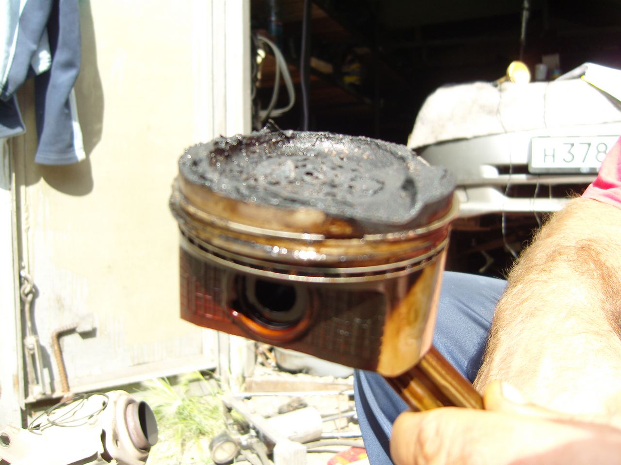

Симптомы:
1. расход по трассе 1 л на 1000 км
2. после пуска двигателя кратковременный шум.
после разбора - залегли кольца маслосъёмные
поршневые не ломалются просто гнуться - непонятно
Цепь вытянулась, натяжитель ГРМ - нет видимого износа, Успокаитель - есть небольшой износ.
После замены выхлып из трубы стал другим, звук после пуска пропал. на светофорах двигатель устойчиво работает - как буд то и нет нагрузки. Фотки выложу
Балку под двигателем снять не смог, на противополжной стороне крепится болтом к опоре двигателя, просто открутил и двигал в разные стороны. До крана слива антифриза еле добрался снизу
SN201528 [Разрешение рабочего стола].JPG [ 170.03 КБ | Просмотров: 1722 ]
SN201529 [Разрешение рабочего стола].JPG [ 271.88 КБ | Просмотров: 1722 ]
SN201530 [Разрешение рабочего стола].JPG [ 134.05 КБ | Просмотров: 1710 ]
Последний раз редактировалось besumec 13 июл 2010, 14:43, всего редактировалось 2 раз(а).

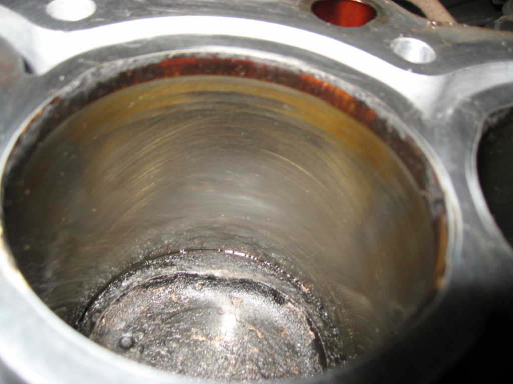

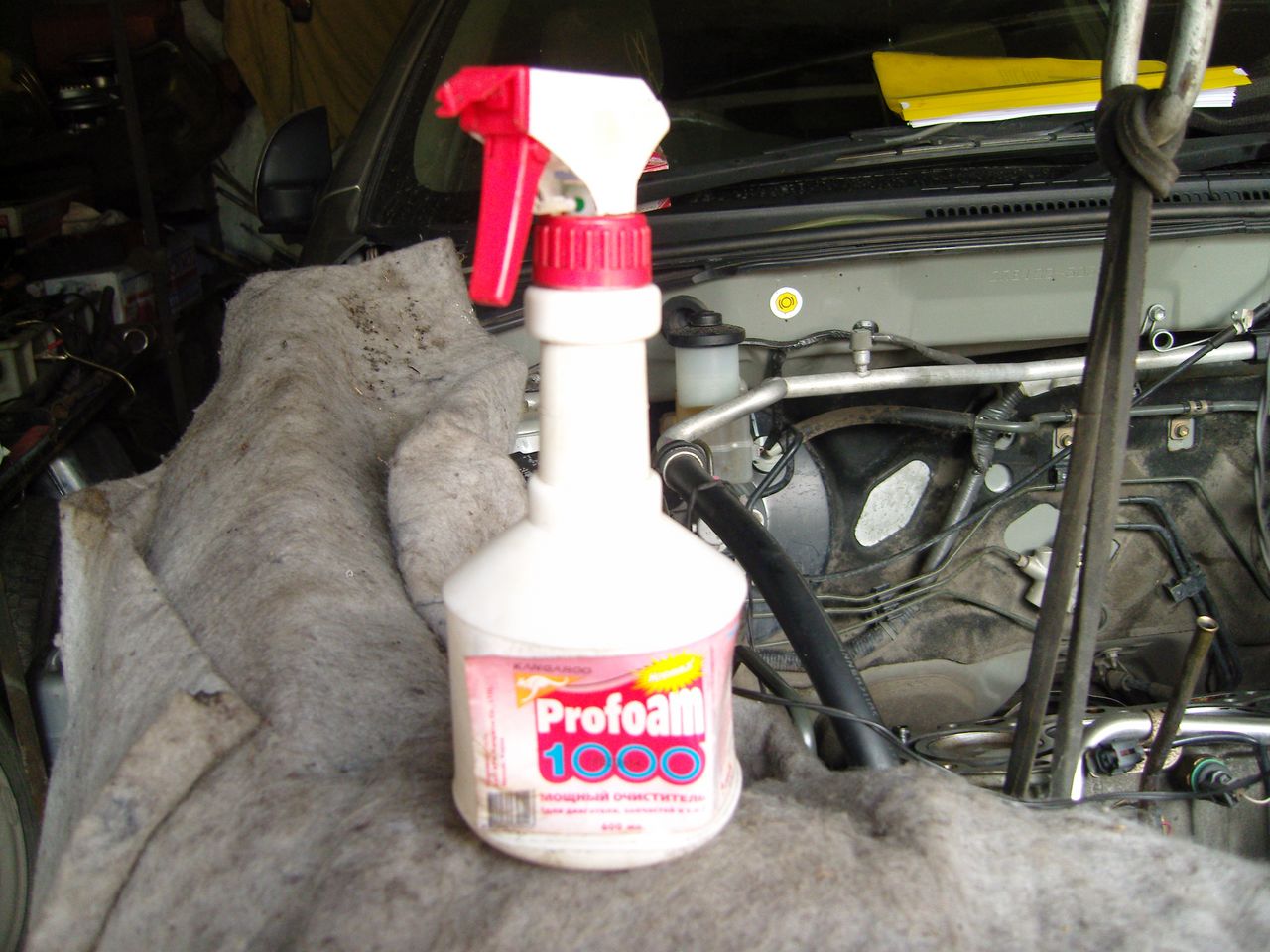

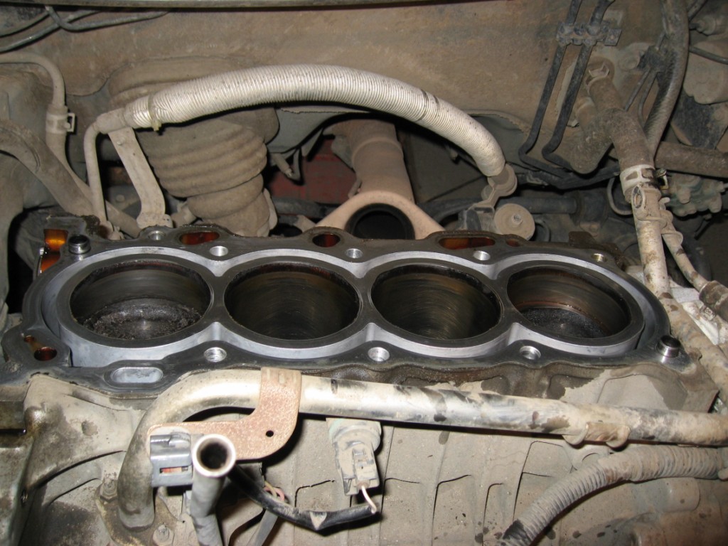

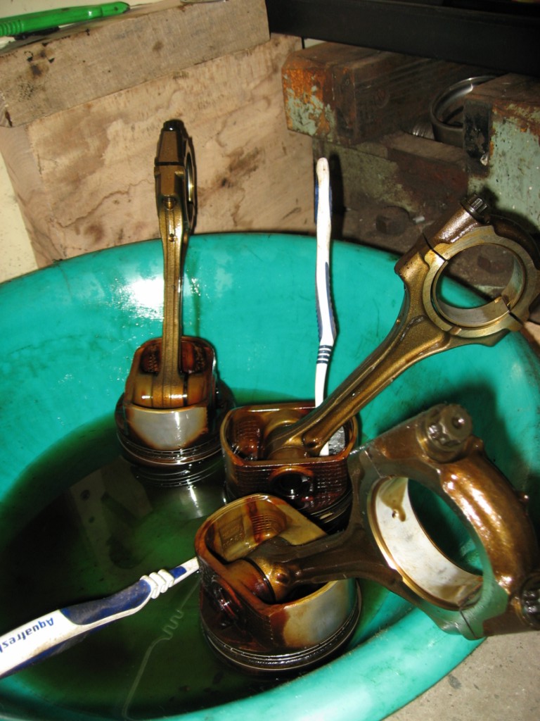

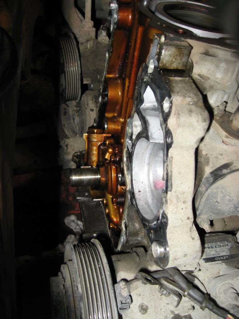

Ещё фотки
На первой средство для очистки - супер вешь!!!
SN201539 [Разрешение рабочего стола].JPG [ 159.14 КБ | Просмотров: 1724 ]
SN201540 [Разрешение рабочего стола].JPG [ 197.16 КБ | Просмотров: 1721 ]

besumec писал(а):
Симптомы:
А кто сказал, что кольца должны ломаться?Ломается только второе кольцо,особенно при неудачной установке новых. :lol:
На сколько вытянулась цепь,если не секрет??Я встречал недавно вариант 4мм.Балка под двигателем снимается не сложно,ну примерно за 4 минуты и 43 секунды :lol: ,это норматив на "отлично"
МОЙ САЙТ http://remont-1zz.ru
это не мой вариант был? ;)

sergo писал(а):
Твою цепь мы не мерили,померю,скажу на сколько вытянута.

besumec писал(а):
Ещё фотки
Профам 1000 не только грязь отъедает,но и кожу с рук на раз два. :lol: :lol:
Я имел ввиду старые кольца гнулись, новые не пробовал :)
заметно вытянулась думаю что 3-5 мм
Чтобы снять балку пришлось бы снимать опору двигателя которая возле выхлопной трубы, болт который проходит через балку сверху запаян к опоре двигателя. У меня Corolla может чем отличается
Toyota Corolla Luxel, 1ZZ V1.8, 2002
Последний раз редактировалось besumec 14 июл 2010, 14:17, всего редактировалось 1 раз.
