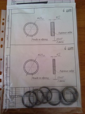

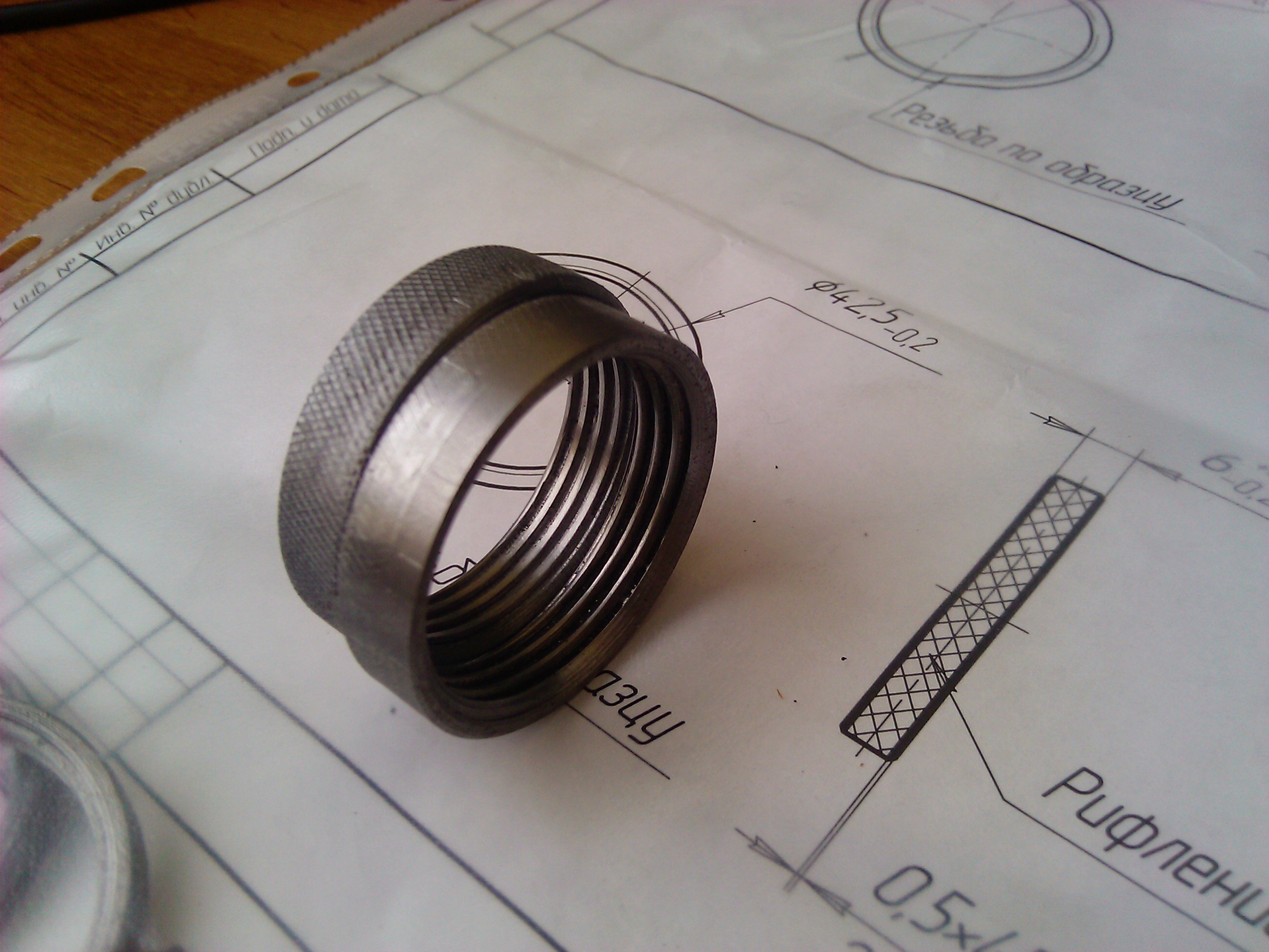

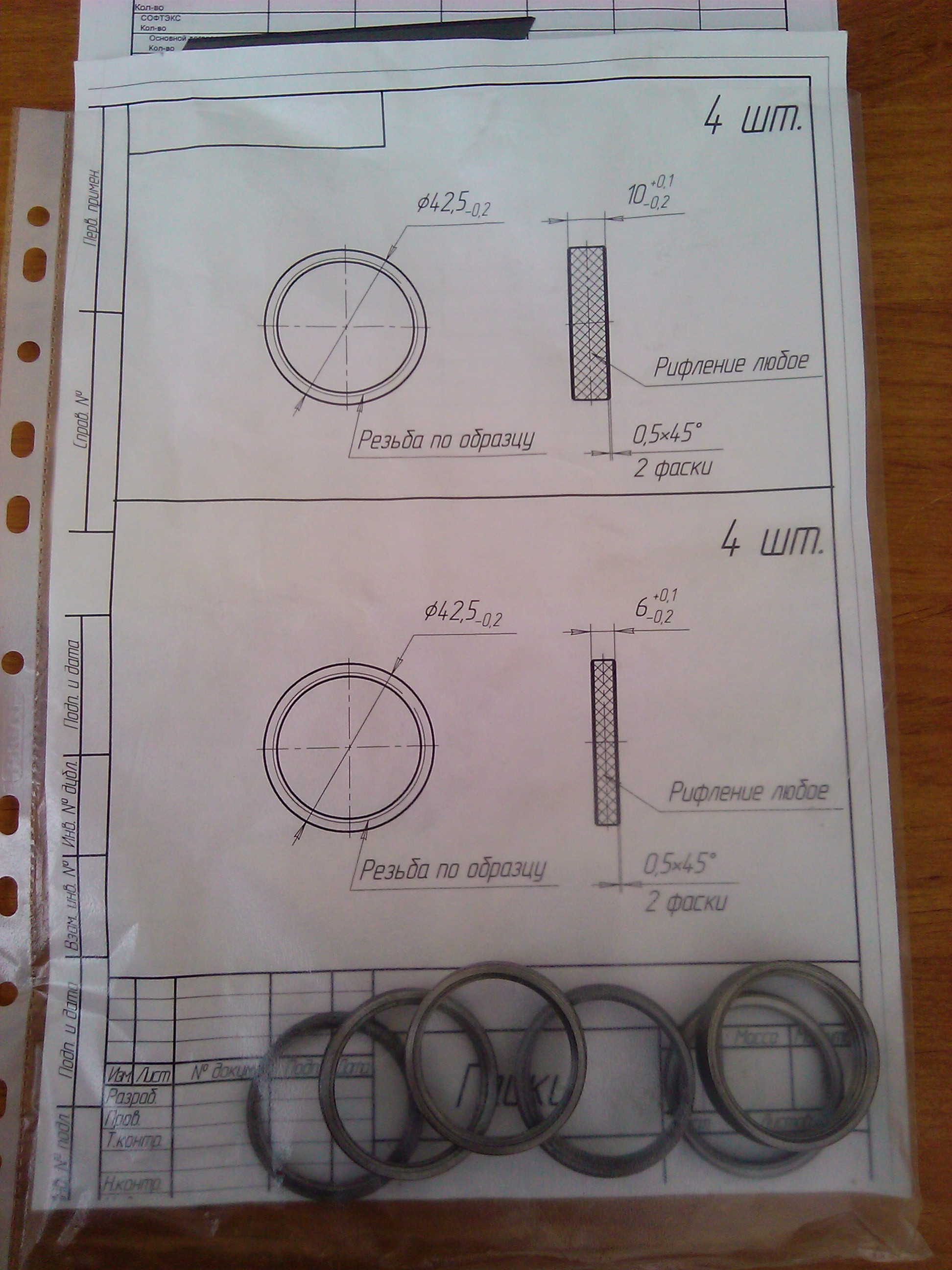

romka писал(а):
по резьбе просто покажи токарю...он то знает что это значит ... там есть картинки чертежей
Вот это надо назвать токарю? 1 1/8" (одна и одна восьмая дюйма, но прилично прослабленная по внутреннему диаметру) так называемая резьба трубная G
А где на рисунке нужный чертеж, вверху или внизу? Наверное, тот, что вверху. Удобнее закручивать.
h_1333731238_8571311_f8180c067a.jpeg [ 827.4 КБ | Просмотров: 1714 ]
Плюс вот это показать, да?
h_1333731238_8571311_f8180c067a.jpeg [ 656.01 КБ | Просмотров: 1714 ]
Добавлено спустя 2 минуты 36 секунд:
А, понял. "Резьба по образцу" - это надо будет исходник с собой прихватить. Да?
 Заголовок сообщения: Re: Биксеноновая линза в фару с H4 (H1,H7,9005,9006) БЕЗ РЕЗКИ!!
СообщениеДобавлено: 09 фев 2014, 22:10
Зарегистрирован: 20 май 2009, 03:00
Сообщения: 108
Репутация: 41
исходник + чертеж
это один и тот же, просто крупнее вторая фотка
