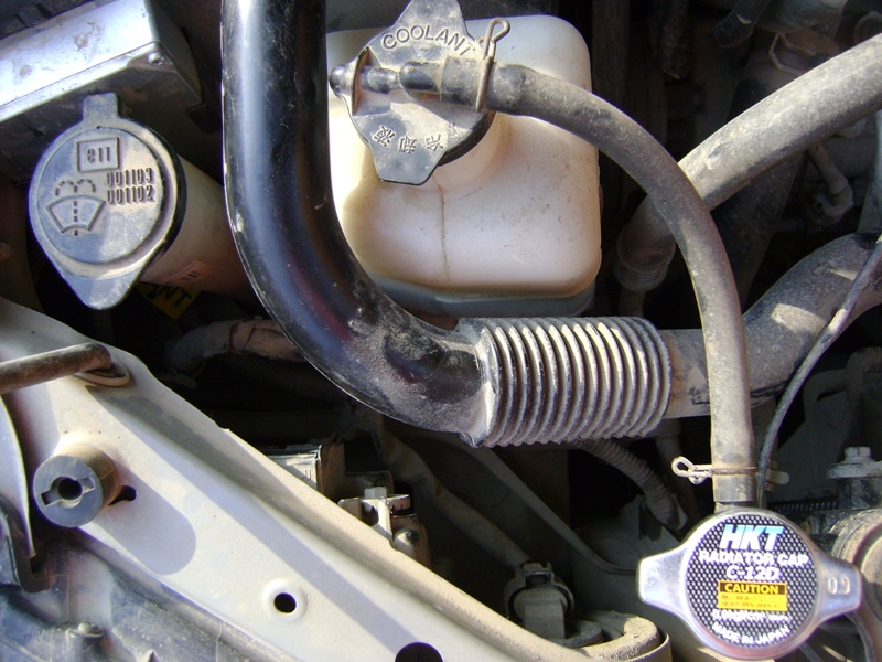

Slider007 писал(а):
А можешь сделать фото того, что мешает ? Я менял лампочки, проблем не возникло, ничего особо не мешалось.
Вот такое 3S =)
1.jpg [ 234.81 КБ | Просмотров: 1449 ]
