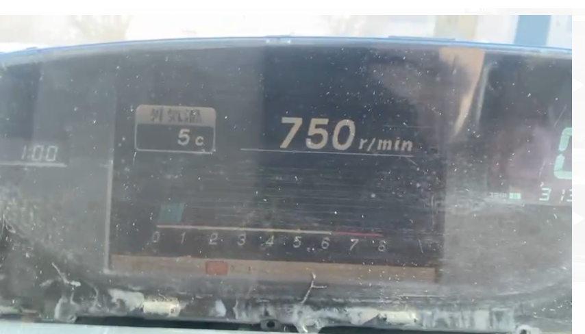

У меня решилось - записью загрузочного образа диска на CD-R. При загрузке выдал ошибку Err 1 но при этом меню тахометра на экран вернулось.

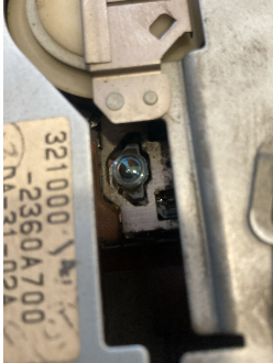

Номер блока навигации:86806-32010
Комментарий к файлу: Прочистил линзу CD-привода

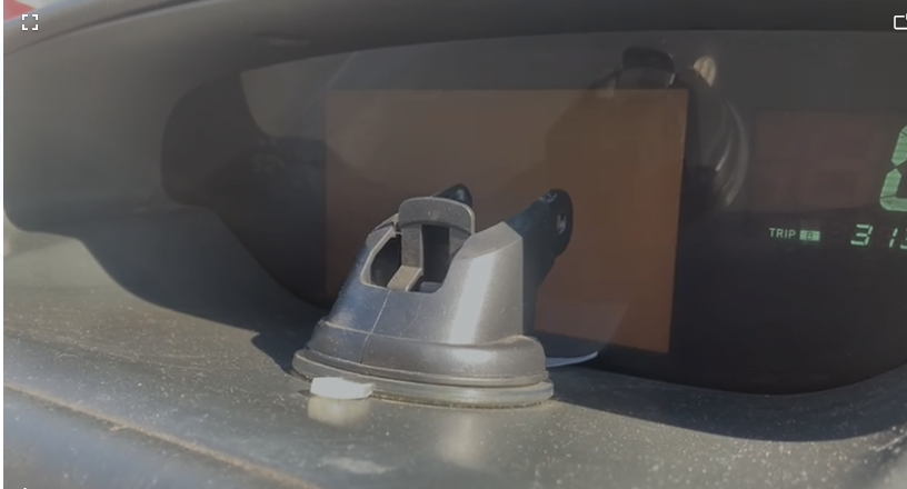

Комментарий к файлу: Экран мерцал - прочистил контакты фикши одометра
2024-03-09_17-40-06.png [ 325.58 КБ | Просмотров: 2312 ]

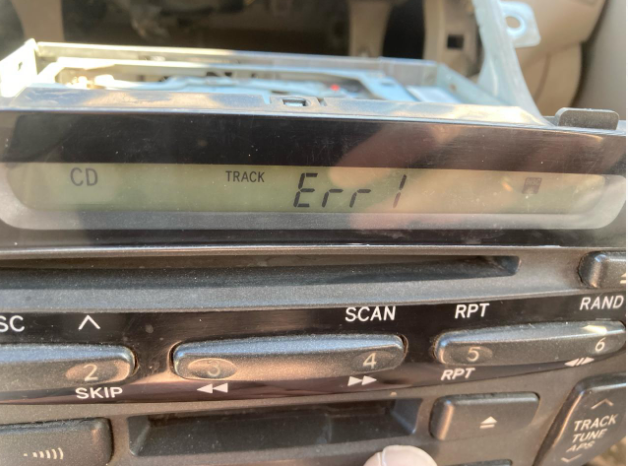

Комментарий к файлу: После загрузки диска выдает ошибку Err 1
2024-03-09_17-39-02.png [ 413.11 КБ | Просмотров: 2312 ]
Комментарий к файлу: Тахометр заработал
2024-03-09_17-36-46.png [ 437.38 КБ | Просмотров: 2312 ]

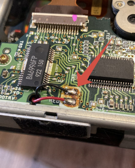

Комментарий к файлу: На контактах питания CD-привода были следы окисления - почищены
2024-03-09_17-45-27.png [ 185.45 КБ | Просмотров: 2312 ]
