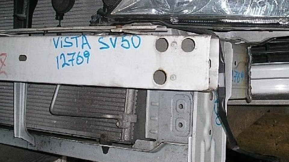

Фишки на изоленте петлей будут скорее всего. Цвета проводов Красный с белой полосой и белый с чёрной полосой.

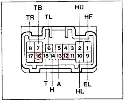

Мужики подскажите,поставил переключатель с колесикам и не хотят включаться от колесика все испробывал провода в разьем провел к 12 и 16 .

Реле установили? После включения габартов колесико крутите?

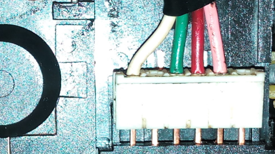

Мне видится всего два варианта. 1 Контакты в разьем вставлены не верно (зеркально либо ещё как то). 2 Колесико не исправно. Можно реальное фото разьема с добавленными проводами?

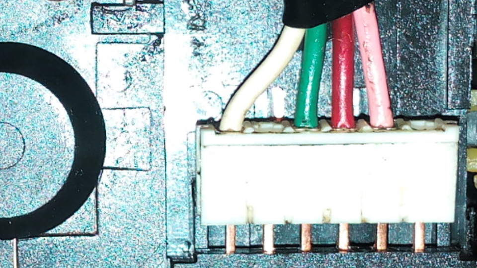

Увидеть фото похоже уже не судьба, ну и ладно, выложу тогда своё. Внутри переключателя под крышкой есть разьем, провода кольца выходят на него. У меня кольца на переключателе не было, по этому двух проводов не хватает, именно они идут на кольцо, я проверил.
