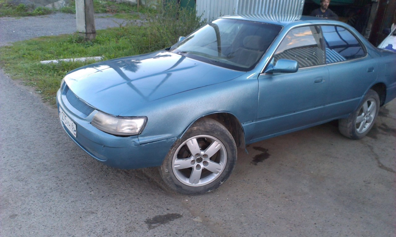

какая разница какой привод поднимать!!!! sv32 поставил на 235\65\r17, только радиус разворота страдает. 225\55\r17 на зиму вообще как на штатке!!!! :dash: :dash: :dash: :dash: :dash: :dash: :dash:
Df4STOSgUwQ.jpg [ 189.95 КБ | Просмотров: 4895 ]
 Заголовок сообщения: Re: Проставки для увеличения клиренса...
СообщениеДобавлено: 24 дек 2014, 19:52
видали просвет и повыше вашего...только тот ли это уже будет автомобиль? Гразь в деревне месить, оттянуть замену пружин, компенсировать обвесы...., надо же различать цели лифтинга))
