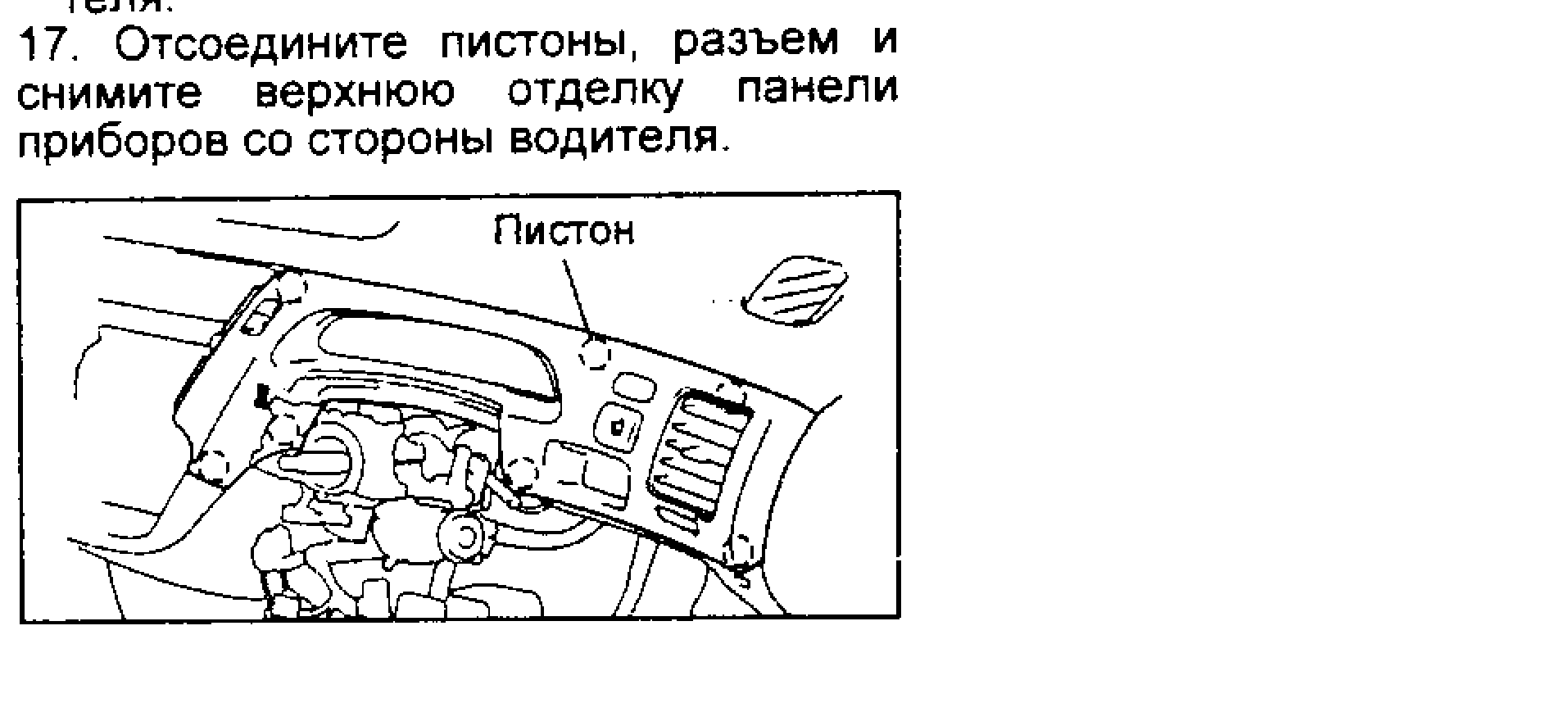

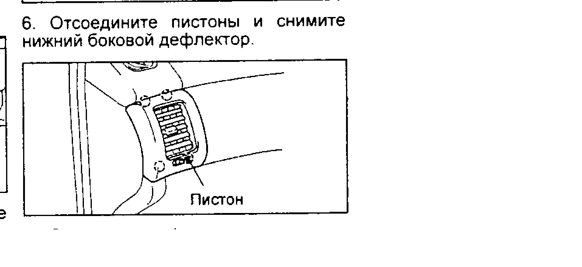

А как их снять? Сильно сложно?
 Заголовок сообщения: Re: Снятие, чистка и дезинфекция радиатора печки, и кондиционера
СообщениеДобавлено: 19 сен 2013, 11:22
Репутация: 2079
Нет. Там пистоны. Обматываешь отвертку изолентой и поддеваешь. Делать в тепле.
СообщениеДобавлено: 19 сен 2013, 11:48
Зарегистрирован: 17 сен 2008, 03:00
Сообщения: 112
О машине: ZZV50, 1999, TV, мультик
Репутация: 54
Если я правильно понял, то отверткой поддеваешь дефлектор по углам, тянешь на себя и он выдвинется? просто не совсем понятно в мануле "отсоединить пистон".
СообщениеДобавлено: 19 сен 2013, 11:49
Репутация: 2079
Все правильно...

Благодарю, сегодня попробую. А с центральными дифлекторами аналогично?
СообщениеДобавлено: 19 сен 2013, 11:53
Репутация: 2079
Тебе все равно придется снимать панель климата. Там разберешься...
СообщениеДобавлено: 19 сен 2013, 13:24
не, я не полностью с заслонками снимал, а сами дефлекторы. а снимал так: повернул до упора дефлектор (вправо\лево без разницы), с низу плоской отвёрткой отвёл приподнял дефлектор до выхода из паза и потянул на себя.
надо оставшуюся часть выдернуть и добить..
Добавлено спустя 51 секунду:
да, центральные полностью с панелью климатконтроля снимаются. электроника в сторону, а пластик можно мыть.

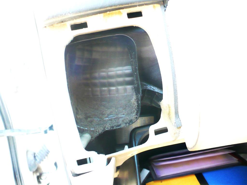

СообщениеДобавлено: 19 сен 2013, 23:00
Репутация: 2079
Подкину ещё ужастиков...
P1030741.JPG [ 73.29 КБ | Просмотров: 2228 ]

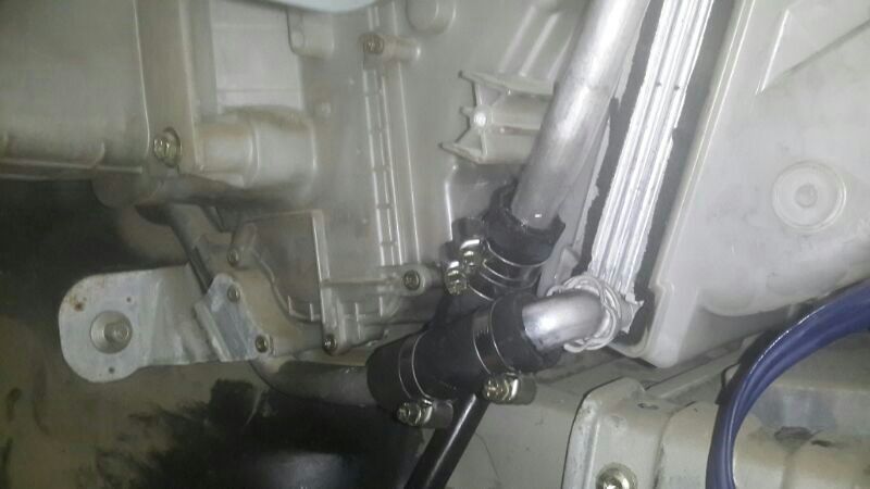

СообщениеДобавлено: 30 сен 2013, 14:00
Сообщения: 4845
Вместо развальцовки ножовкой спилили, и шланг и хомуты.
IMG-20130926-WA0003.jpg [ 39.56 КБ | Просмотров: 2160 ]
