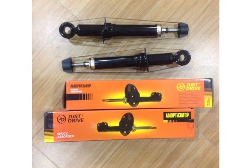

а мне посоветовали (задние) стойки Just Drive JAA-0002 я их глянул и чето сомнения меня терзают Внизу в свйлентблоке отверстие под болт примерно на 12 а в этих стойках дыра просто огроменная хер знает на сколько но не меньше 16-и

 Заголовок сообщения: Re: Про установку новых стоек на машину...
СообщениеДобавлено: 22 июл 2015, 03:30
Да, отверстия на них крупнее чем на родных.

ТОЧНО-точно они самые) они говорят пожоще чем каябы. Что посоветуешь?

Фирма делает гидравлику и стойки давно, в РФ появились года 1,5-2 назад, сам такие в руках держал всего 1 раз, на практике как себя ведут, особенно что касается работы в морозы, сказать не могу.
При этом, крепление проушины нижней опоры с большим диаметром отверстия предполагает допдетали, на наших родных болтах будет бить однозначно.

судя по всему надо будет проВтулить их

Добил я их) стойки Just Drive JAA-0002 они как раз на наши переднеприводные и цена 1700 за штуку
