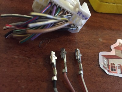

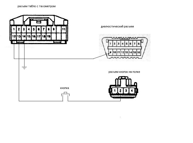

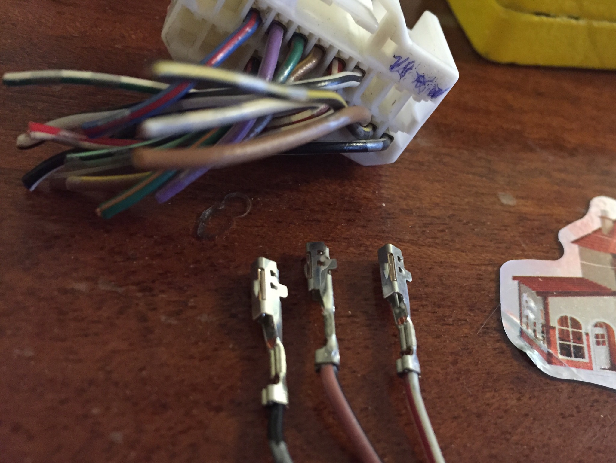

Всем спасибо! Установил приборку с тахометром, радуюсь)
Внесу свои 5 копеек и обобщу все действия по замене.
Подниму схему подключения недостающих контактов у самой простой панели.
2BF34697-F1EF-47EC-A737-A5449DC8AFE5.jpeg [ 50.91 КБ | Просмотров: 12671 ]
Если вы будете добавлять не стандартную кнопку, то подключать ее как на схеме, но если вы имеете 3х кнопочный блок или делаете 3 кнопки из двух двойных, то клему засунуть просто в свободный слот на фишке разъема.
A5F1A4CD-5BD3-4EBD-9C90-567EBD2C50AB.jpeg [ 539.08 КБ | Просмотров: 12671 ]
Чтобы не перепутать свободные слоты на фишке приборки есть нумерация для первых двух, на фото я там ручкой начиркал) циферки 1 и 2, поэтому просто посчитать где 12 13 14 пины
Ещё раз спасибо за инфу!)
