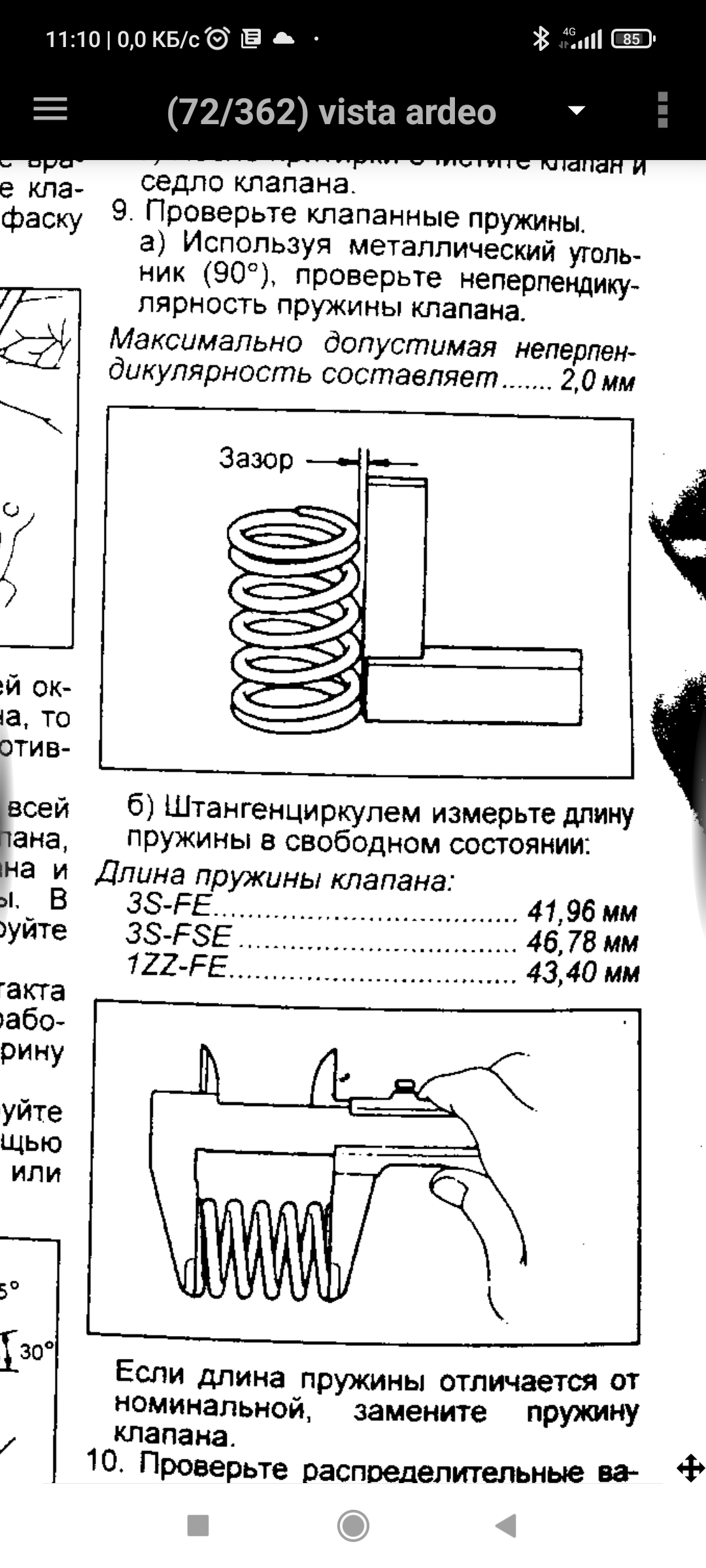

У меня на 3сфсе моторе пружинки стреляли с букварём, все как положено. Ну как стреляли -были меньше чуть-чуть, но в диапазон укладывались.
Чуть позже измерю, в гараже лежат пружинки вроде
Измерил несколько штук - 42.55-42.67

По букварю номинал у меня для 3sfse-46,78. Букварь для тойота надия с 98 по 03г.я в соседней теме отписался " Гнёт ли клапана"

Вот скрин из книги
Screenshot_2022-06-10-11-10-08-285_org.ebookdroid.jpg [ 616.46 КБ | Просмотров: 3227 ]

Всё верно, разница с букварем более 4!!! мм, это много). Клапана тоже не соответствие.
