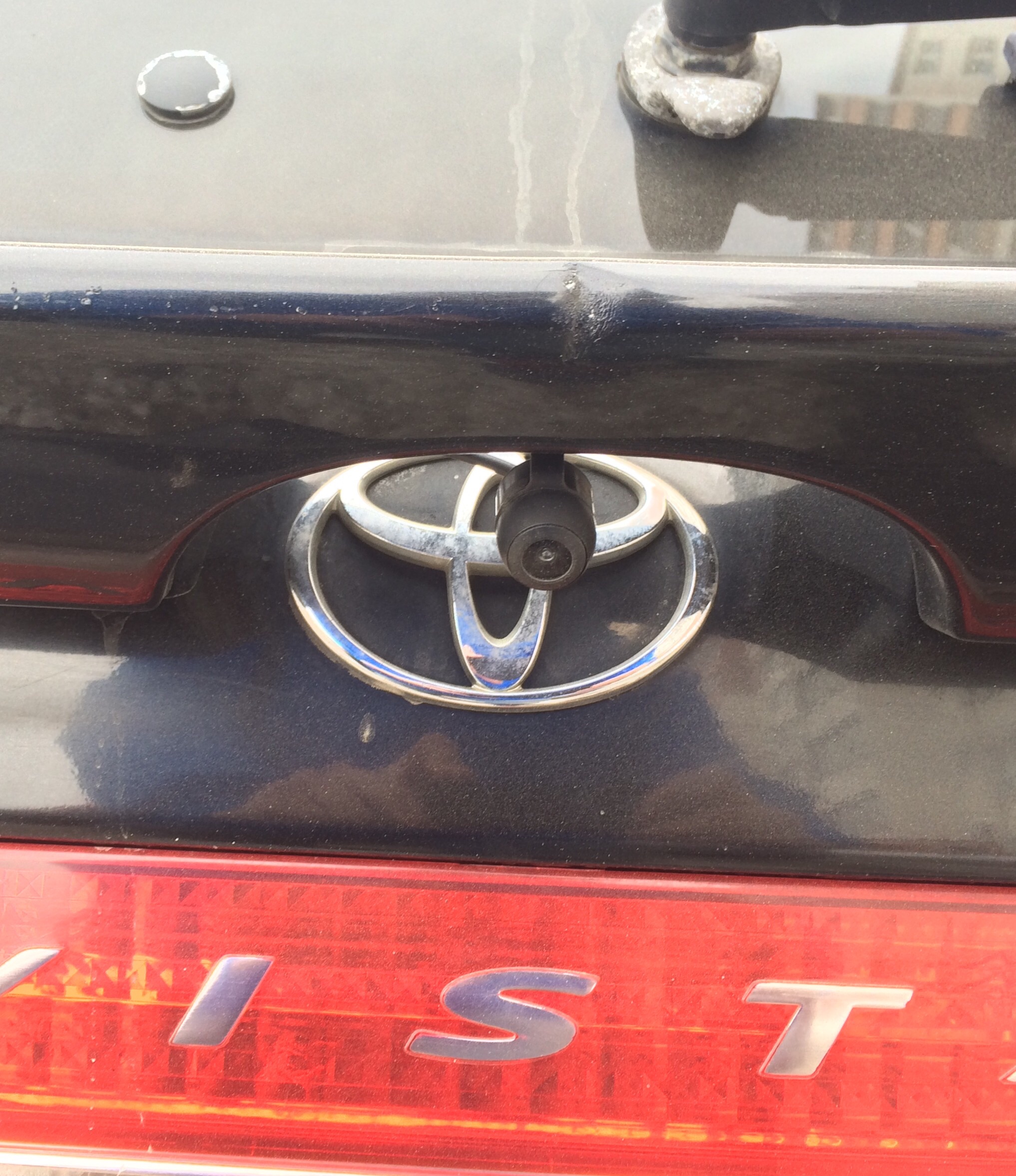

По просьбе трудащихся выкладываю свой вариант установки. Подойдет для тех у кого есть второй спойлер.
image.jpg [ 766.58 КБ | Просмотров: 4818 ]
image.jpg [ 825.67 КБ | Просмотров: 4818 ]
image.jpg [ 886.89 КБ | Просмотров: 4818 ]

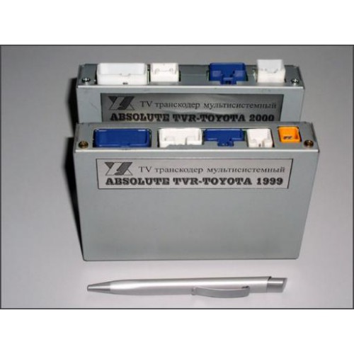

Начнем с подключения тюнера Absolute TVR-Toyota 1999/2005. Если у Вас машина дорейстал то приобретаем модель "1999", если рейстал, то модель "2005". Будте внимательны они отличаются разъёмами. В моем случаи Absolute TVR-Toyota2005приобретался в 2013г. в Новосибирске за 5500 руб. Они и сейчас там столько же стоят.

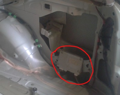

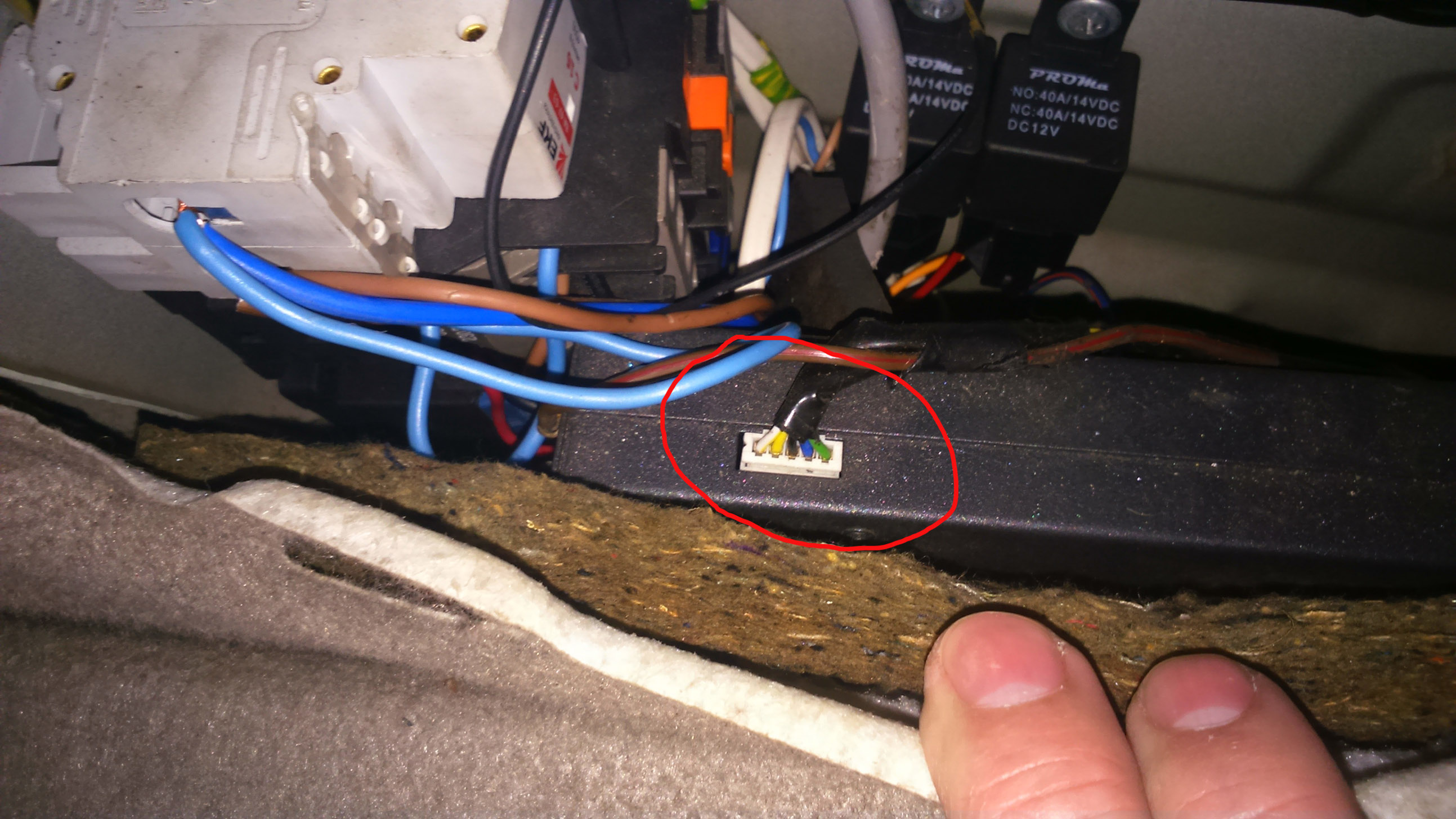

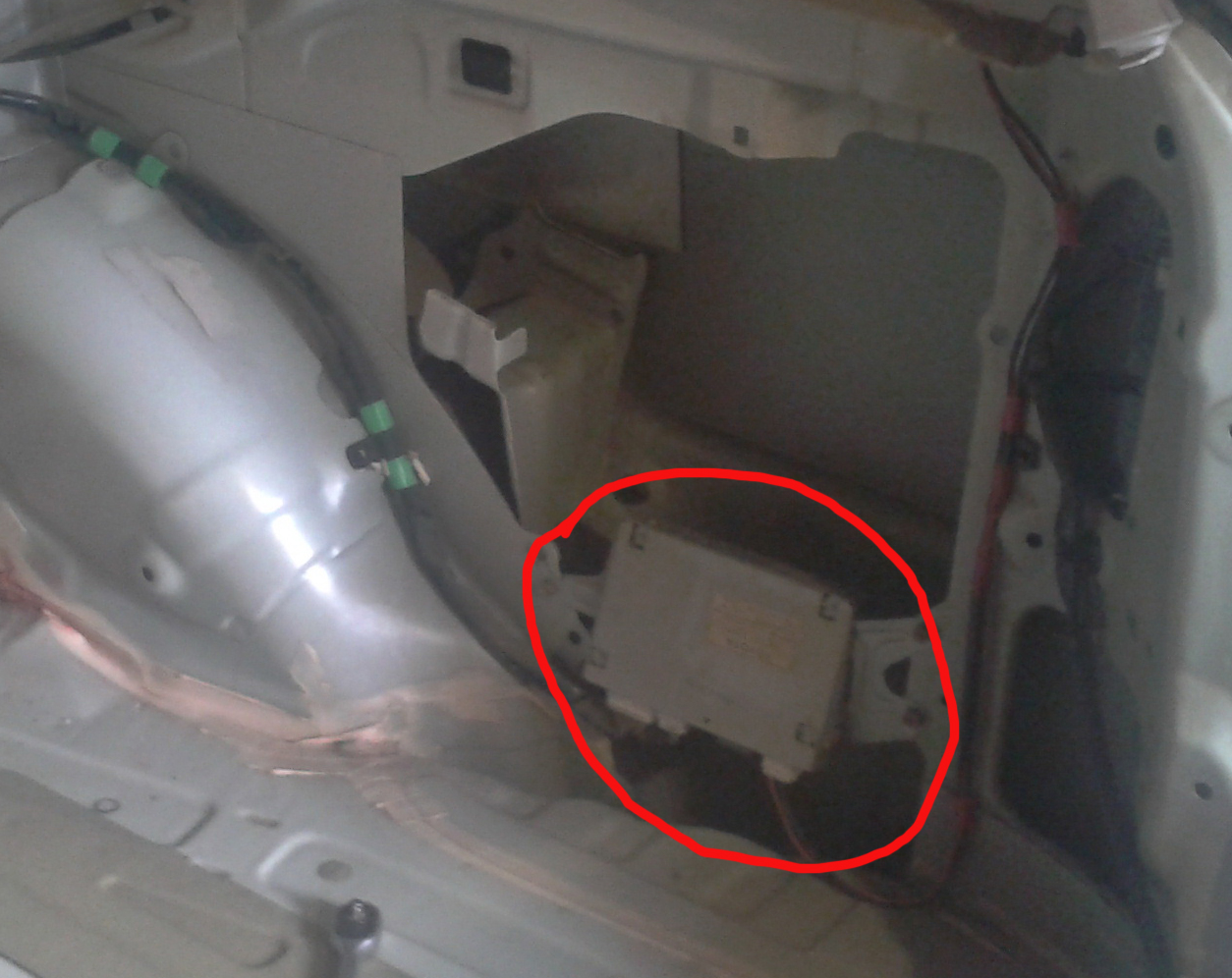

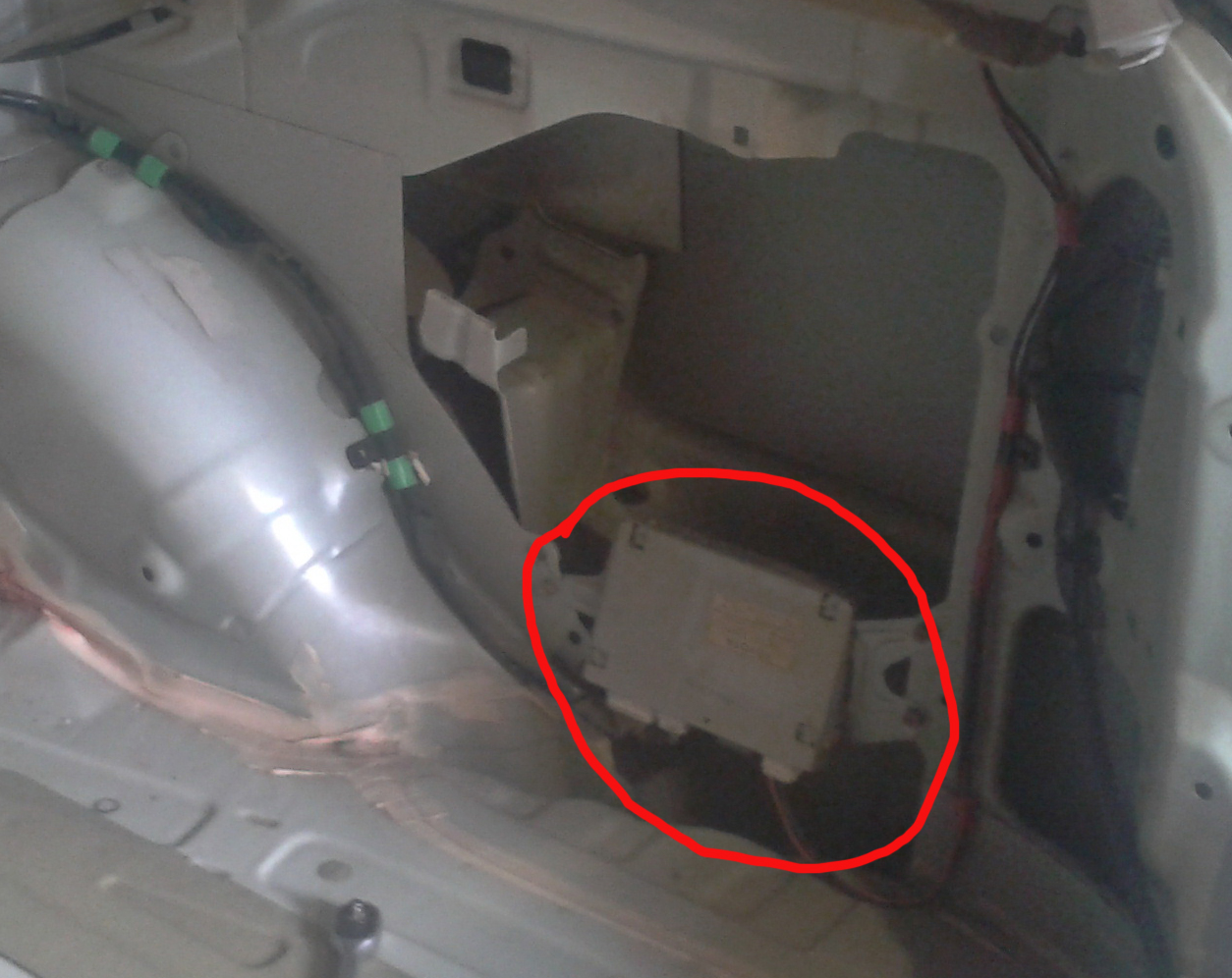

Первым делом отключаем массу аккумулятора. Разбираем обшивку багажникасправа, в низу видим коробочку прикрученную на три болтика, это и есть штатный тюнер. Штекера у штатного и абсолютотовского совершенно одинаковые. Откручиваем штатный и ставим вместо него новый тюнер. Включаем массу.
2.jpg [ 637.07 КБ | Просмотров: 4802 ]

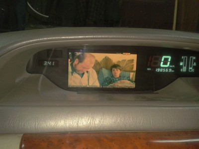

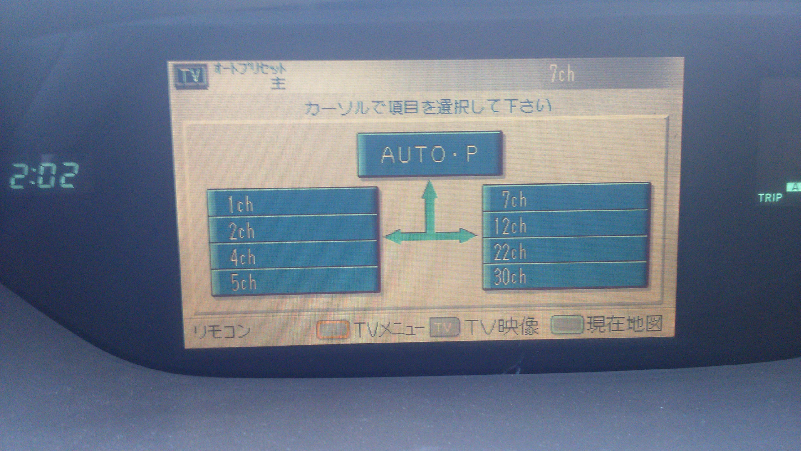

Включаем зажигание, нажимаем кнопку TV.
3.jpg [ 804.28 КБ | Просмотров: 4802 ]
Джойстик вверх на AUTO-Pи держим пару секунд. Тюнер настроит и запомнит каналы.

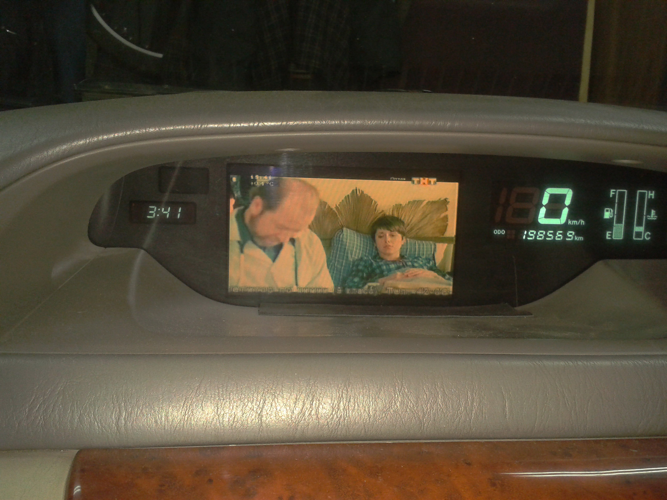

4.jpg [ 476.84 КБ | Просмотров: 4802 ]
На этом установка тюнера закончена.

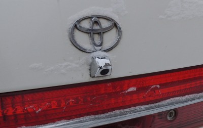

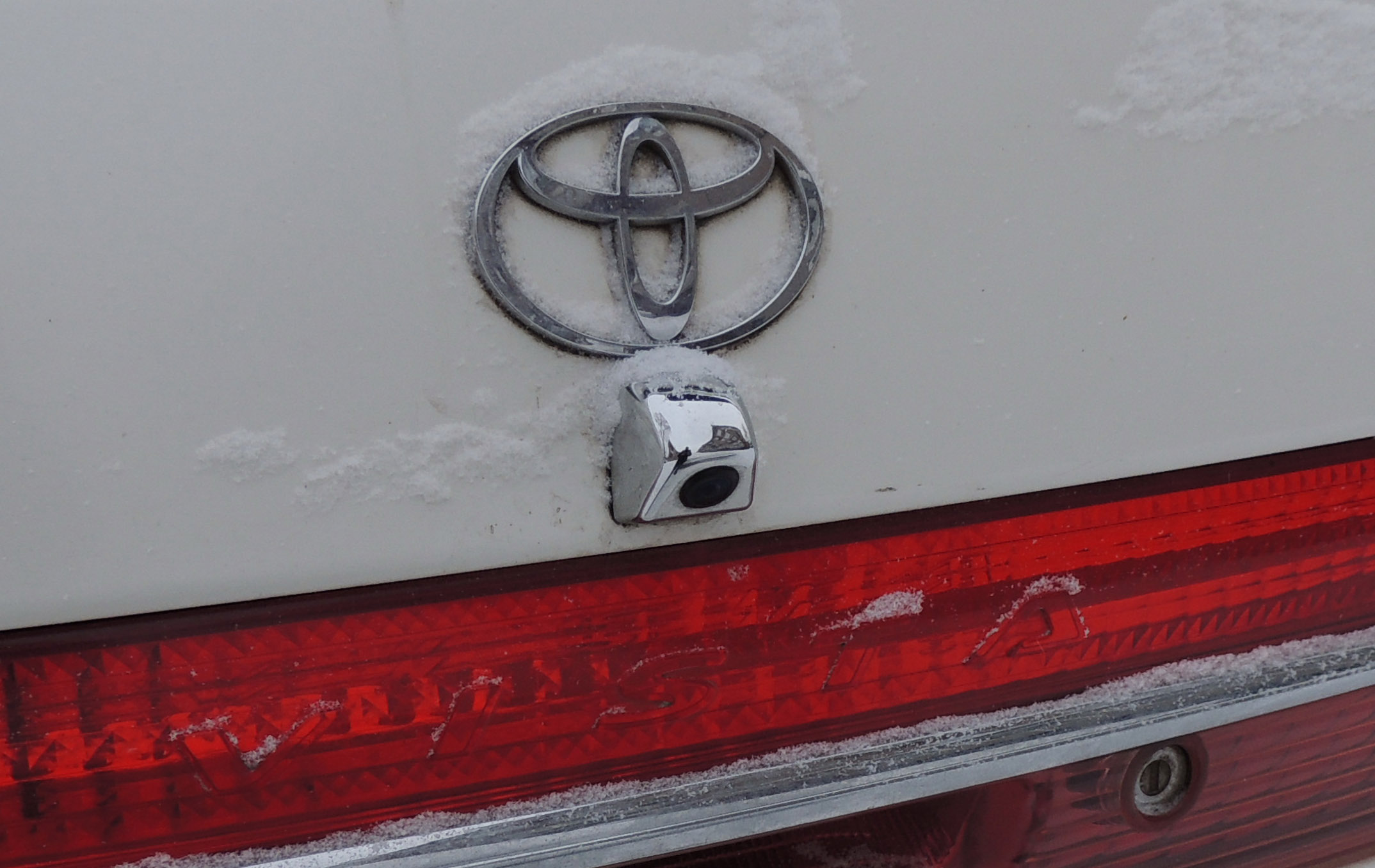

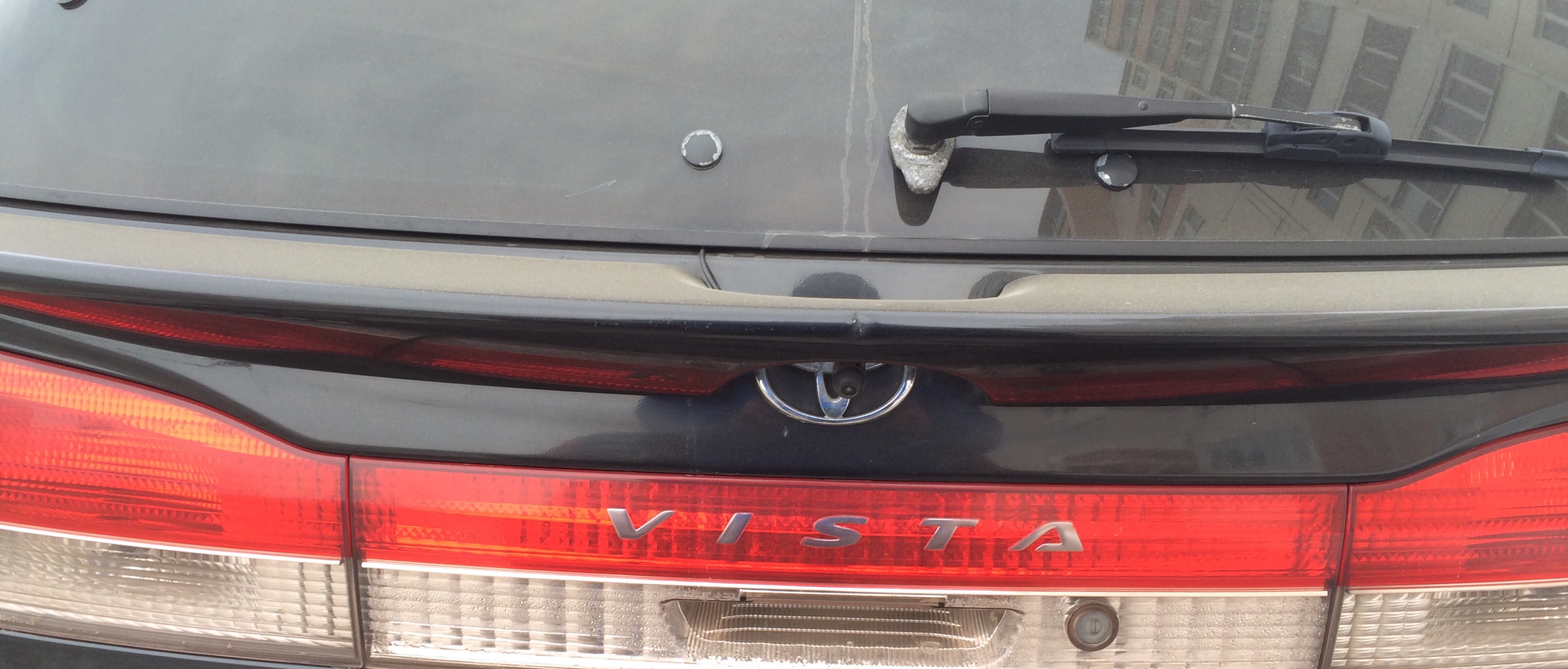

Место установки камеры я выбрал как у "kotariych" стр. 7. Установка камеры в данном месте мне показалась наиболее удачной.
6.jpg [ 355.06 КБ | Просмотров: 4799 ]

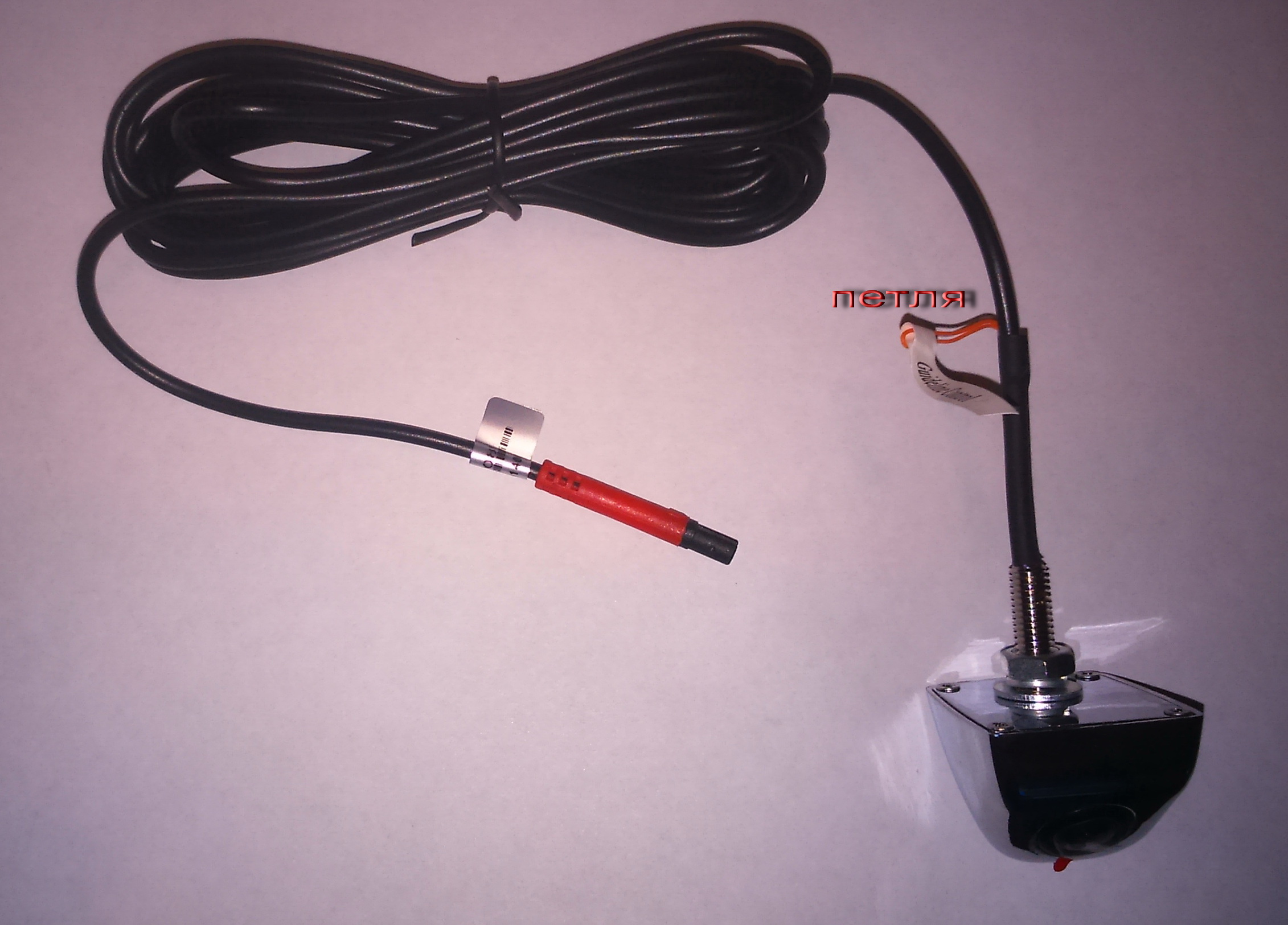

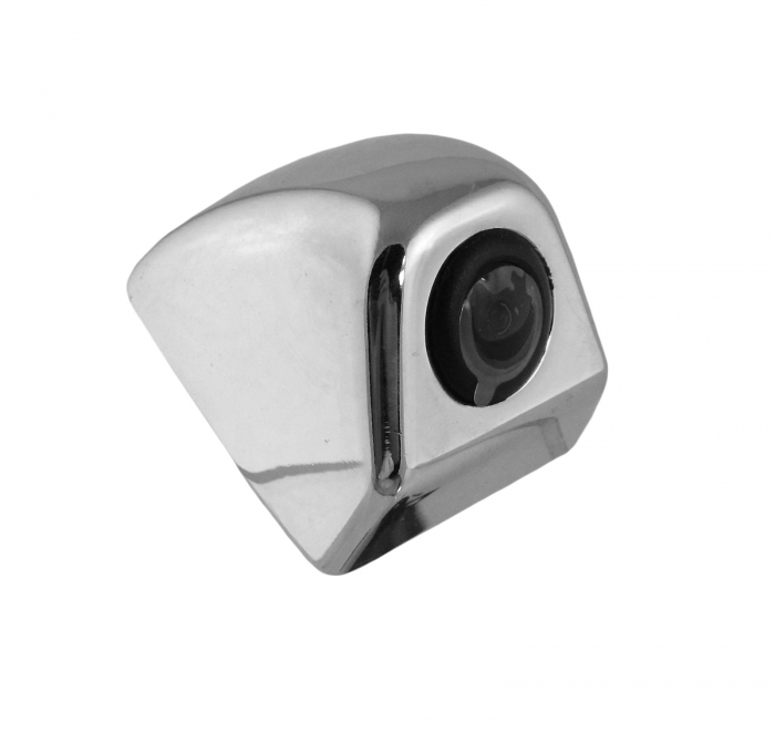

Камера заднего вида CAM-5V, приобрести такую камеру можно на сайте "автоазарт" за 1200руб плюс доставка. Обязательно в конце названия должна стоять буква "V", это означат, что камера предназначена, для вертикального крепления. Еще бывают с буквой "Н" это соответственно горизонтальное крепление.
5.jpg [ 141.57 КБ | Просмотров: 4799 ]
Угол обзора (горизонталь), градусы не менее 136
Угол обзора (диагональ),градусы не менее 170
Рабочая температура,градусы от - 35 до + 75
Общая длина проводов 8 метров
Парковочные линии да
Видеостандарт NTSC
Зеркальное отражение да
Матрица CMOS 1/4
Комплектация камера,питающий кабель
Минимальное освещение,lux 0.1
Описание Габариты 30 * 30 мм, глубина 25 мм. Хорошая чувствительность в темноте.MiniJack 3.5 mm
Страна Китай
Производитель Ksize

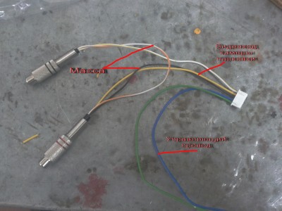

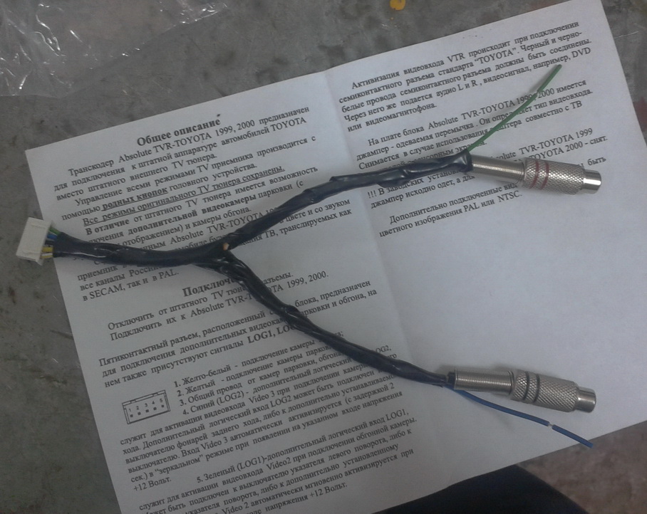

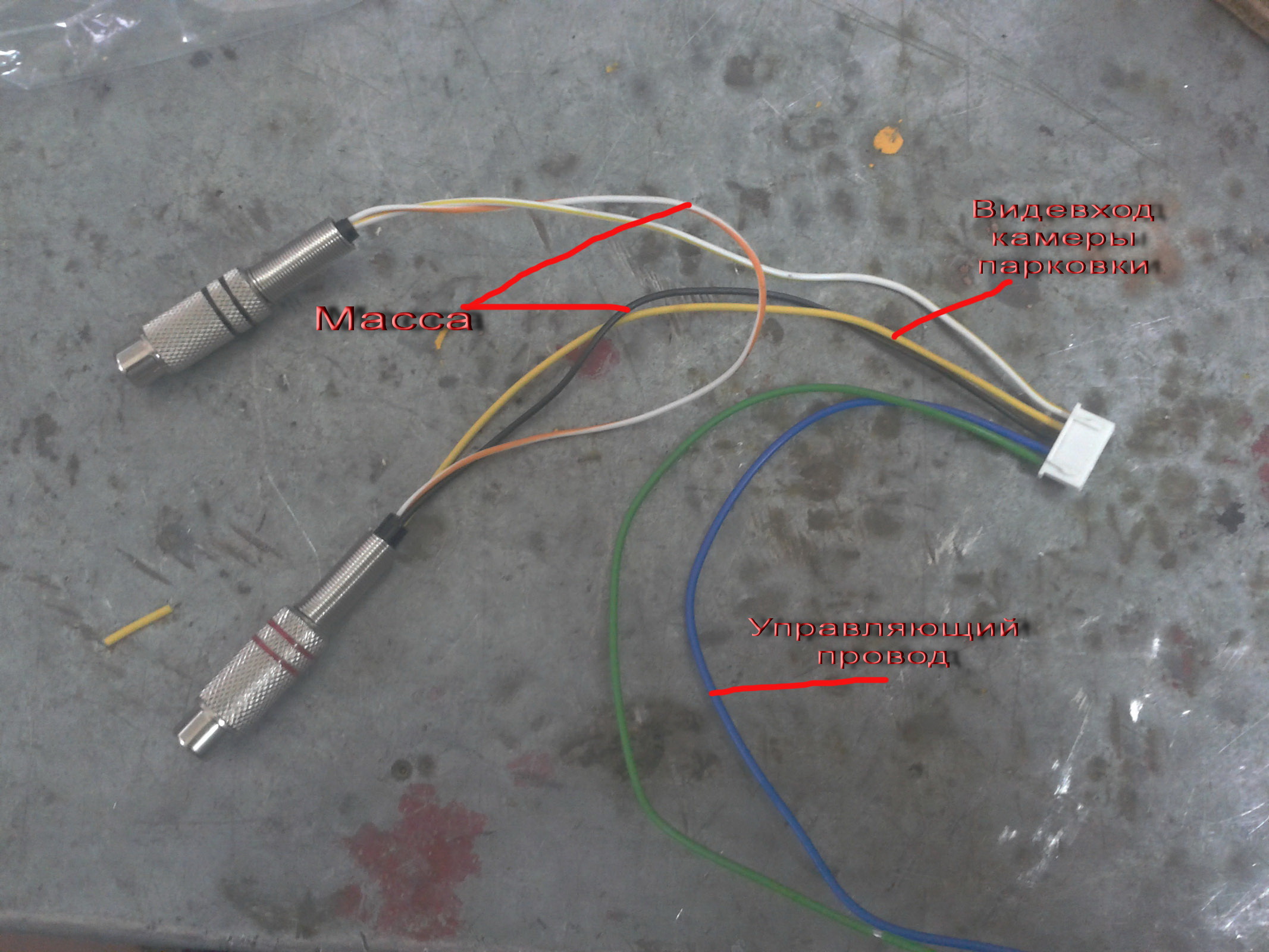

ОтличиеAbsolute TVR-Toyota 1999/2005от штатного тюнера, это штекерс пятью проводами с верху. В него и подключаются камеры парковки и обгона.
9.jpg [ 555.94 КБ | Просмотров: 4799 ]

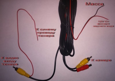

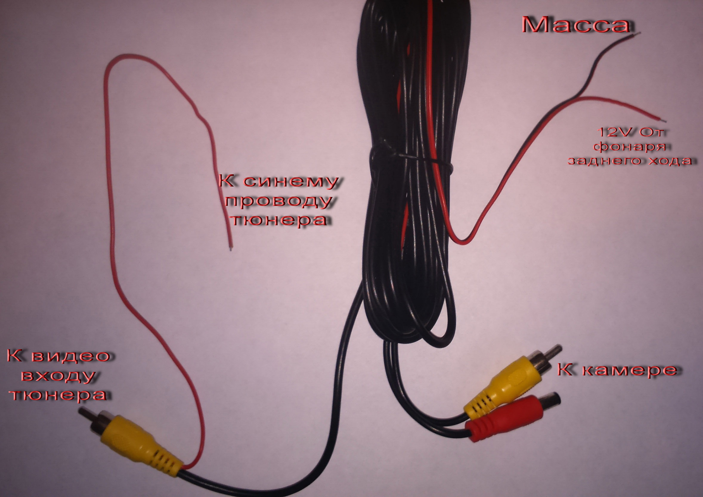

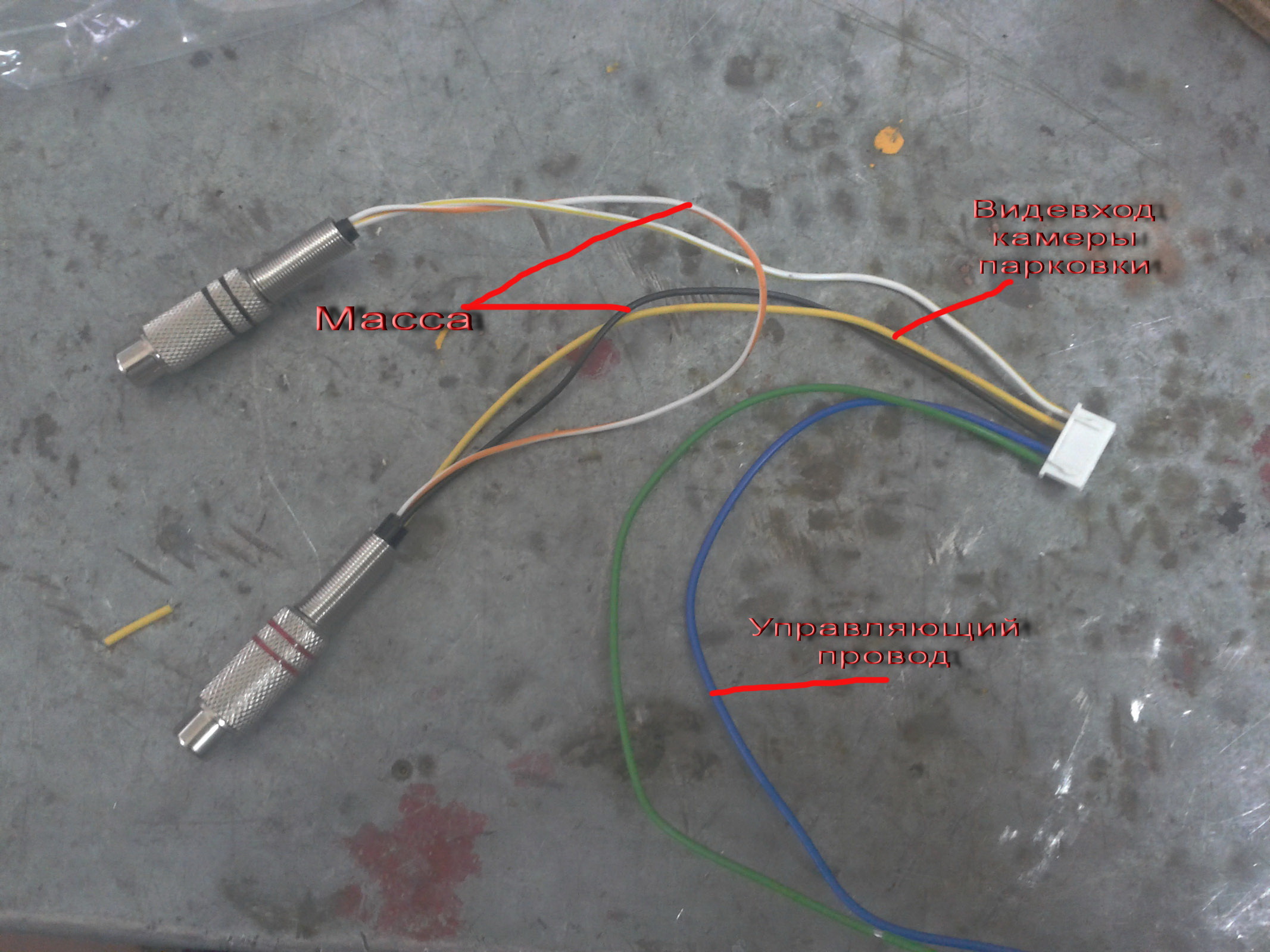

Для этого в комплекте идет соответствующий штекер. Провода данного штекера следует оконечить штекером RCA.
12.jpg [ 5.27 КБ | Просмотров: 4799 ]
Для камеры парковки используются три провода:
1 Желтый-видео сигнал с камеры парковки;
2 Черный-общий провод (масса)
3 Синий-служит для активации видео-входа. Т.е. когда на этом проводе появляется плюс (+12V), ТV тюнер, с задержкой 2 секунды выводит изображение с камеры парковки на монитор мультивижена.
13.jpg [ 613.94 КБ | Просмотров: 4799 ]

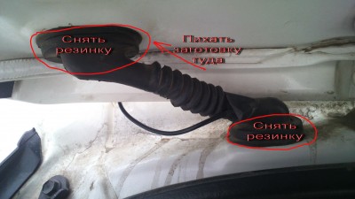

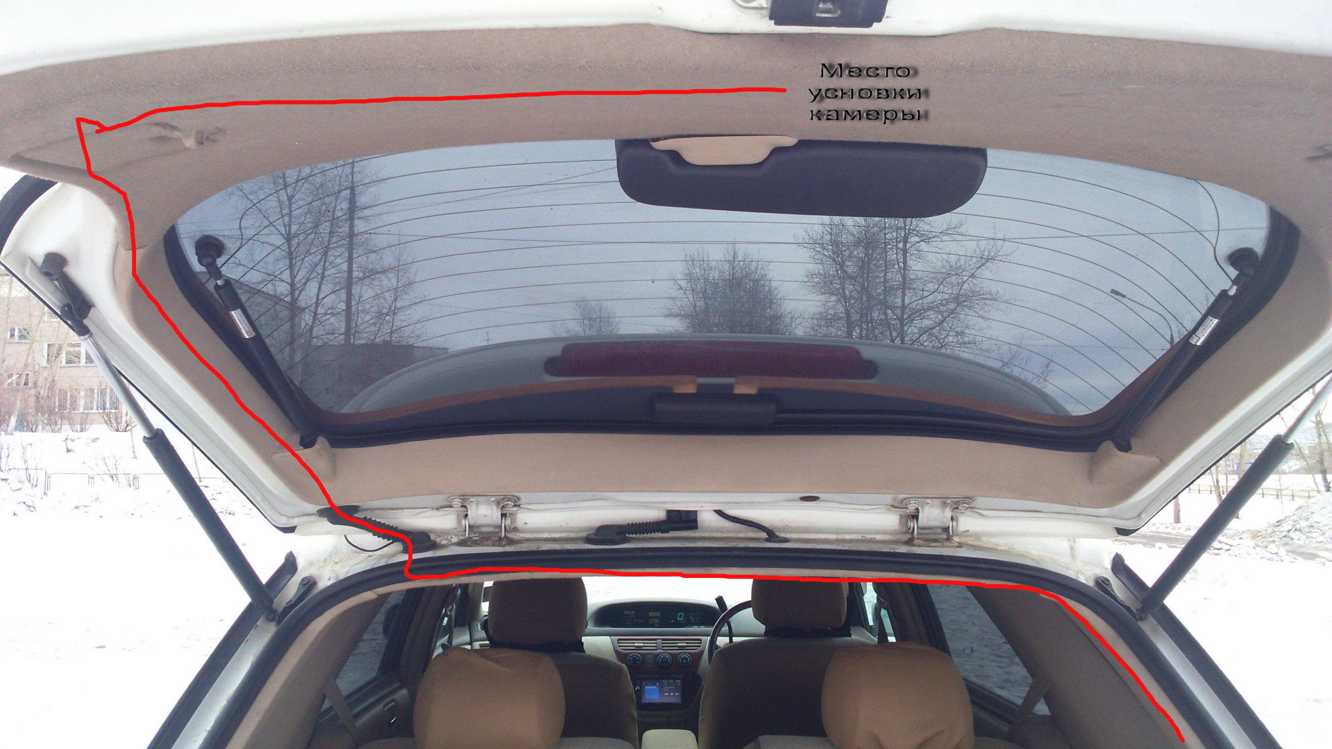

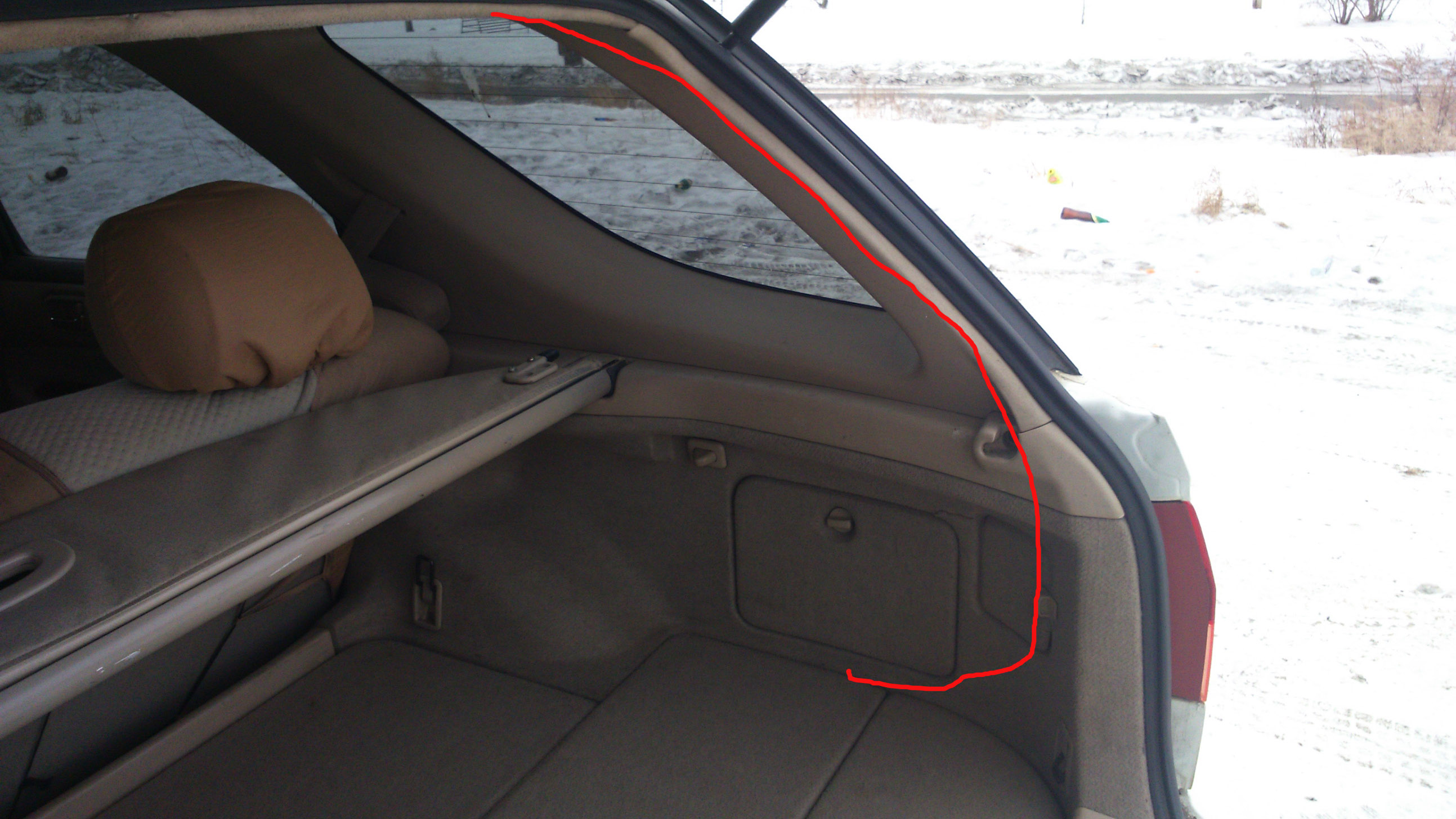

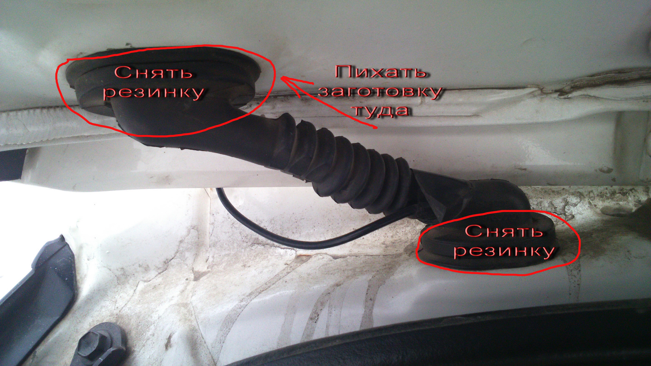

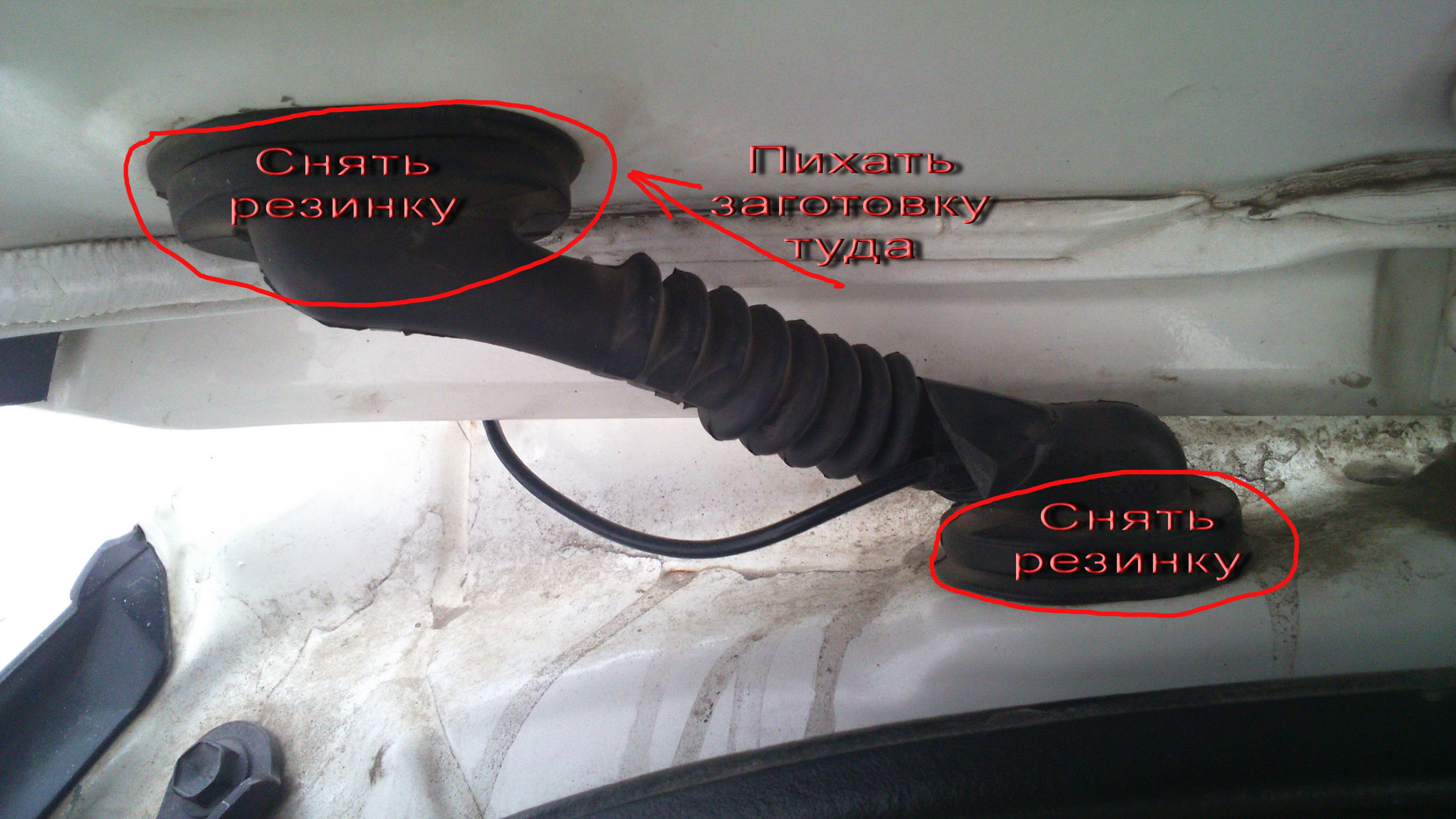

Для установки требуется разобрать обшивку пятой двери. К сожалению фото в разобранном виде у меня нет. Путь прокладки кабеля камеры и провода питания я нарисовал красной линией.
7.jpg [ 711.83 КБ | Просмотров: 4796 ]
8.jpg [ 553.29 КБ | Просмотров: 4796 ]
На этапе протяжки кабеля питания и кабеля камеры через стойку двери могут возникнуть трудности. Чтобы их избежать,приготовьте стальную проволокуd-1,5мм длинной 1м. Конец проволоки загибаем кольцом с диаметром примерно 3мм. Снимаем резинки в указанных местах суем, немного покручивая, в отверстие стальную заготовку. Заготовка вылезет в районе заднего фонаря. Приматываем к заготовке изолентой кабель питания и кабель камеры, и вытягиваем. После того как вытянули кабель в отверстие этой же заготовкой протаскиваем через резиновую гофру.
10.jpg [ 746.87 КБ | Просмотров: 4796 ]

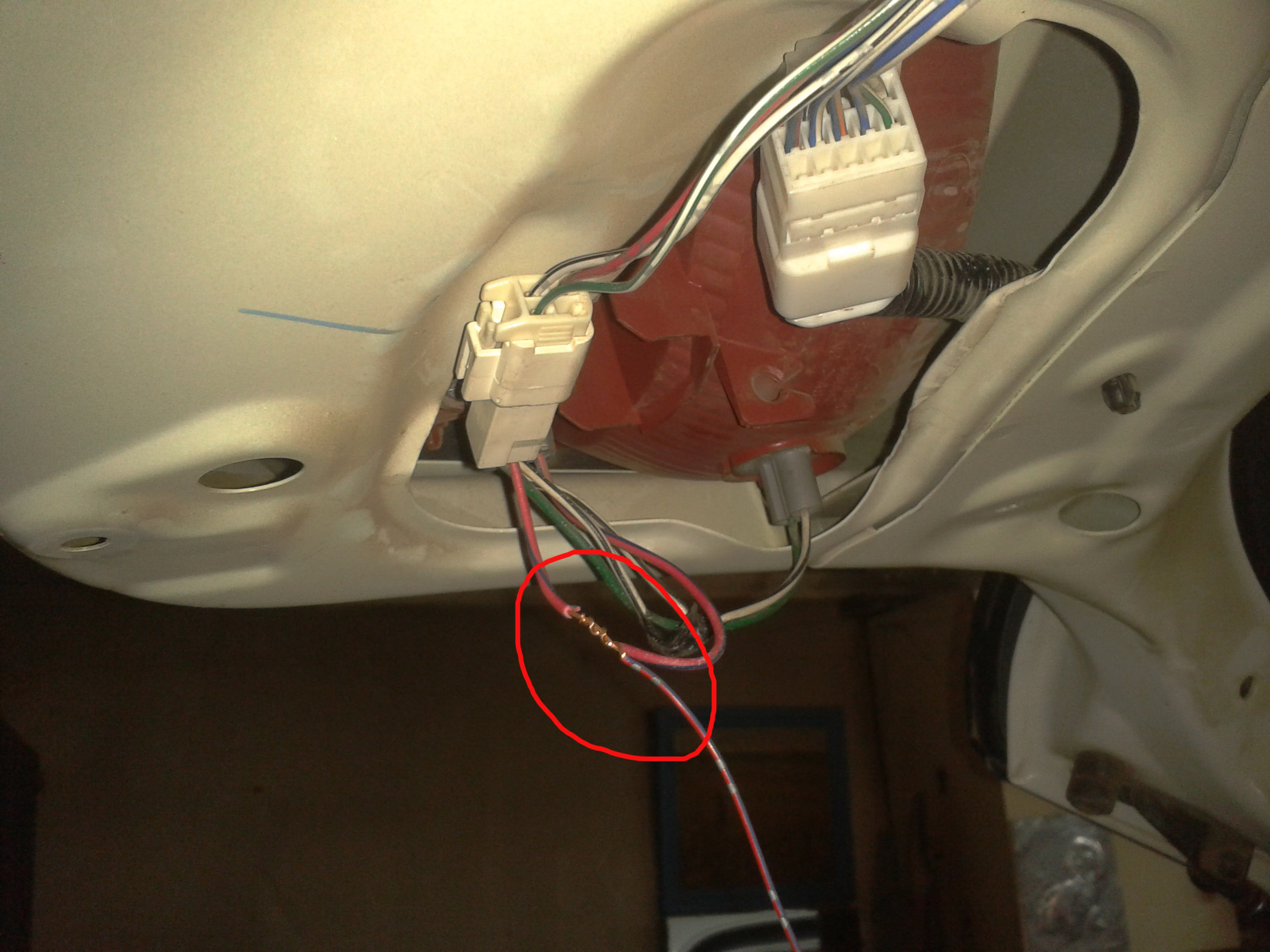

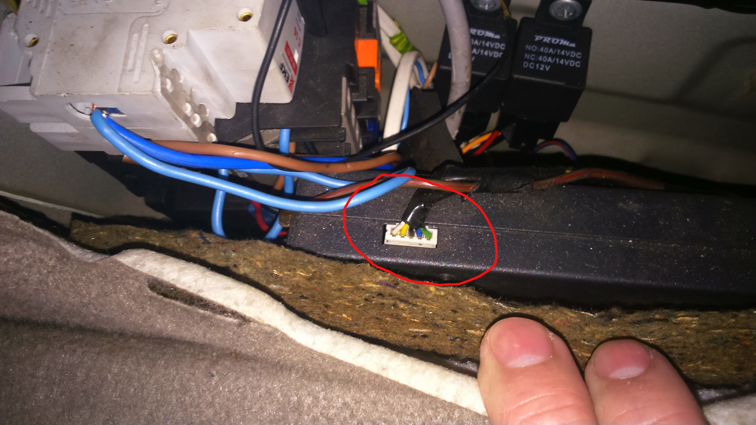

Провод питание камерыподключаем к заднему левому фонарю (красно-синий провод).
14.jpg [ 628.55 КБ | Просмотров: 4796 ]
Остальные провода подключаем как показано на рисунке.
15.jpg [ 376.29 КБ | Просмотров: 4796 ]

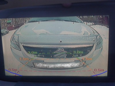

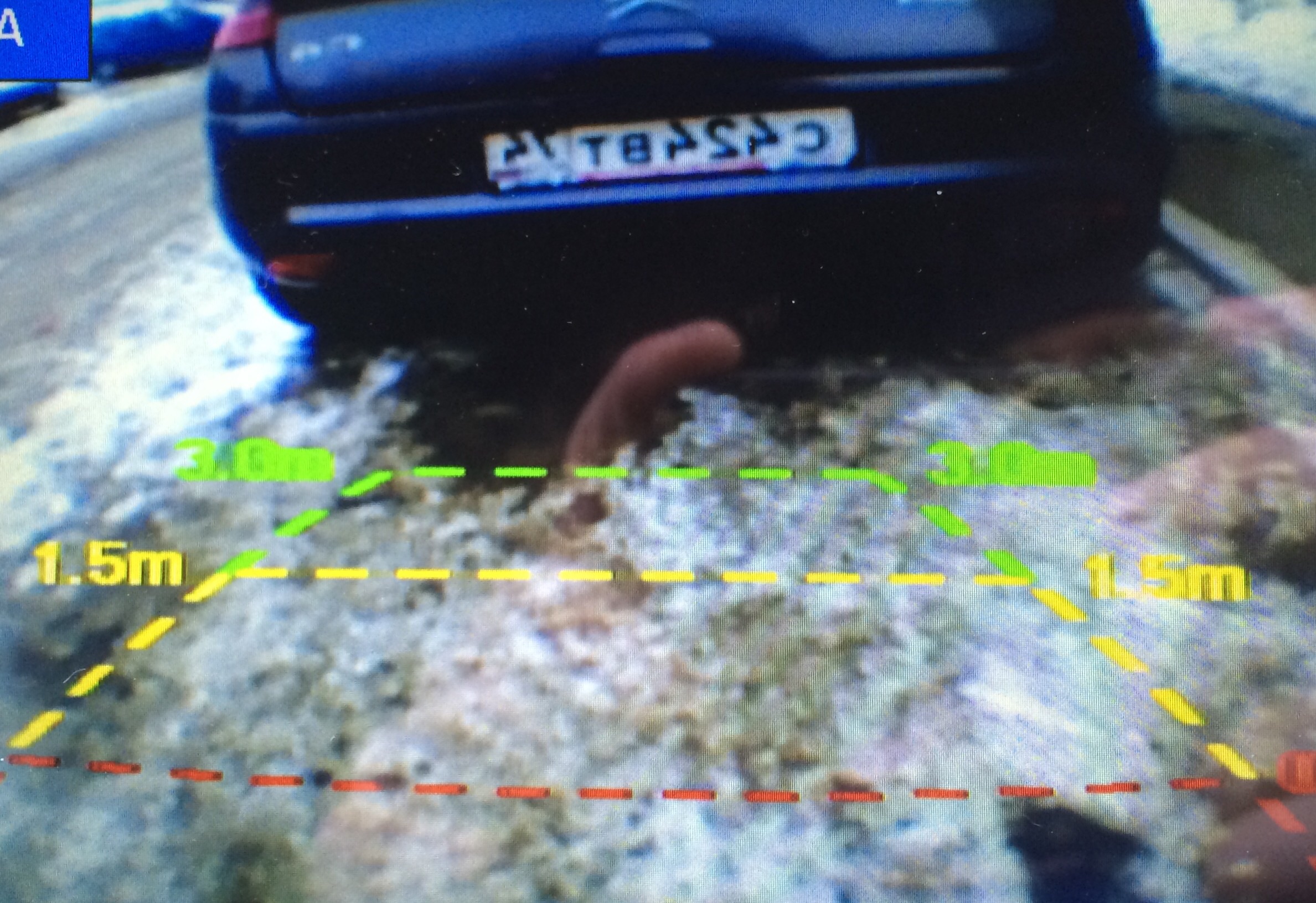

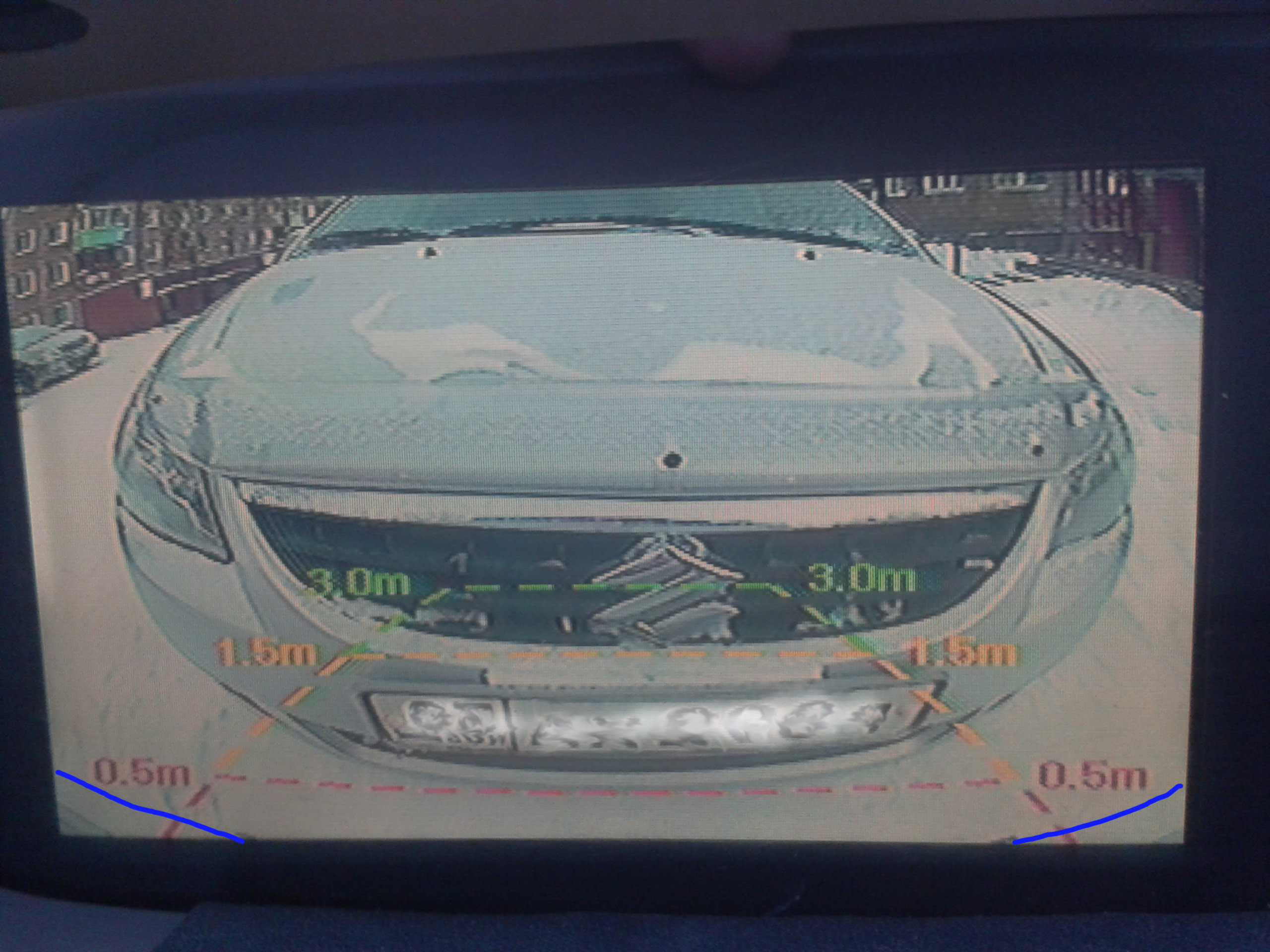

На входе кабеля в камеру есть небольшая петля если ее перерезать то получим на экране линии разметки.
18.jpg [ 586.91 КБ | Просмотров: 4793 ]

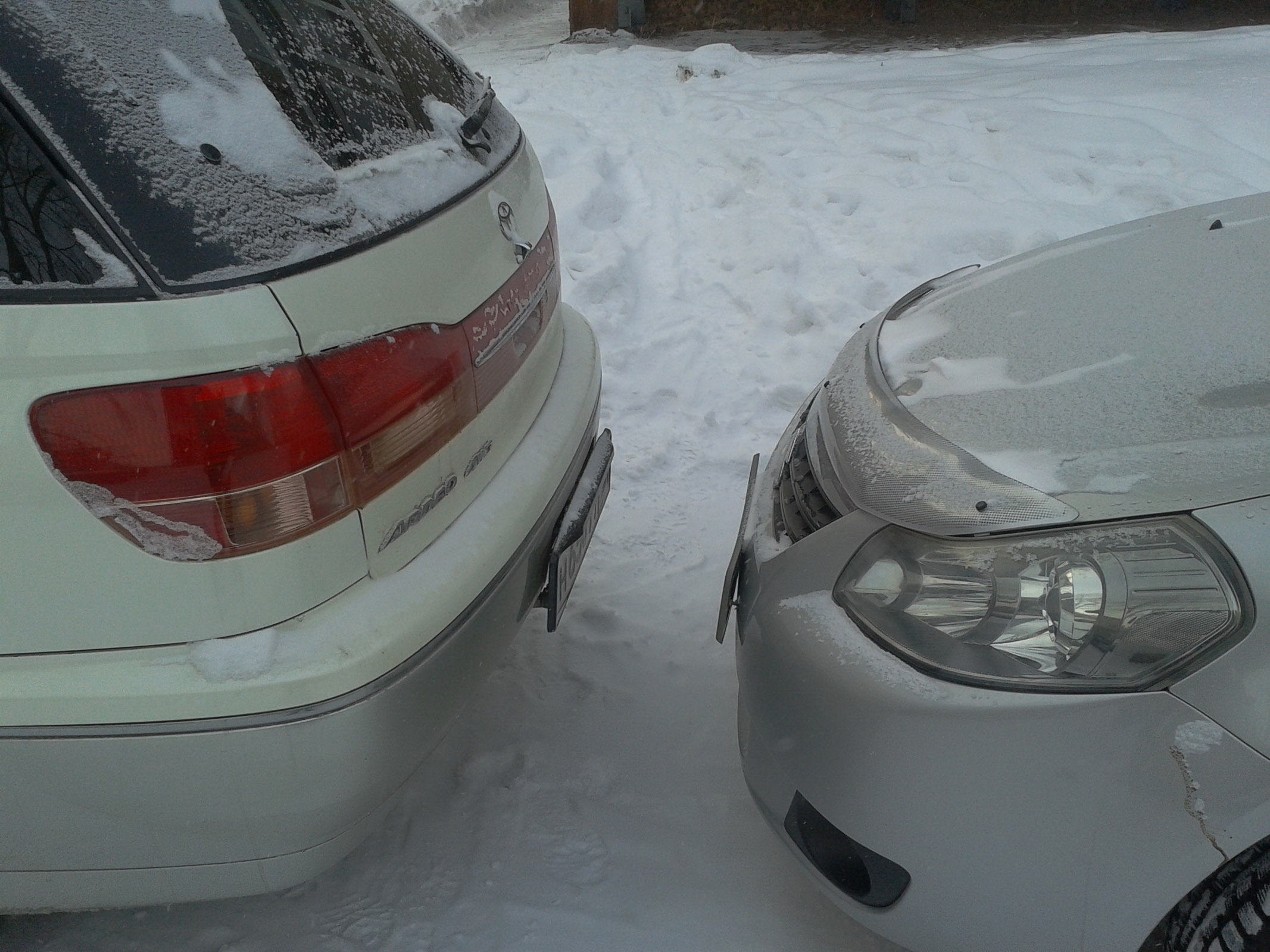

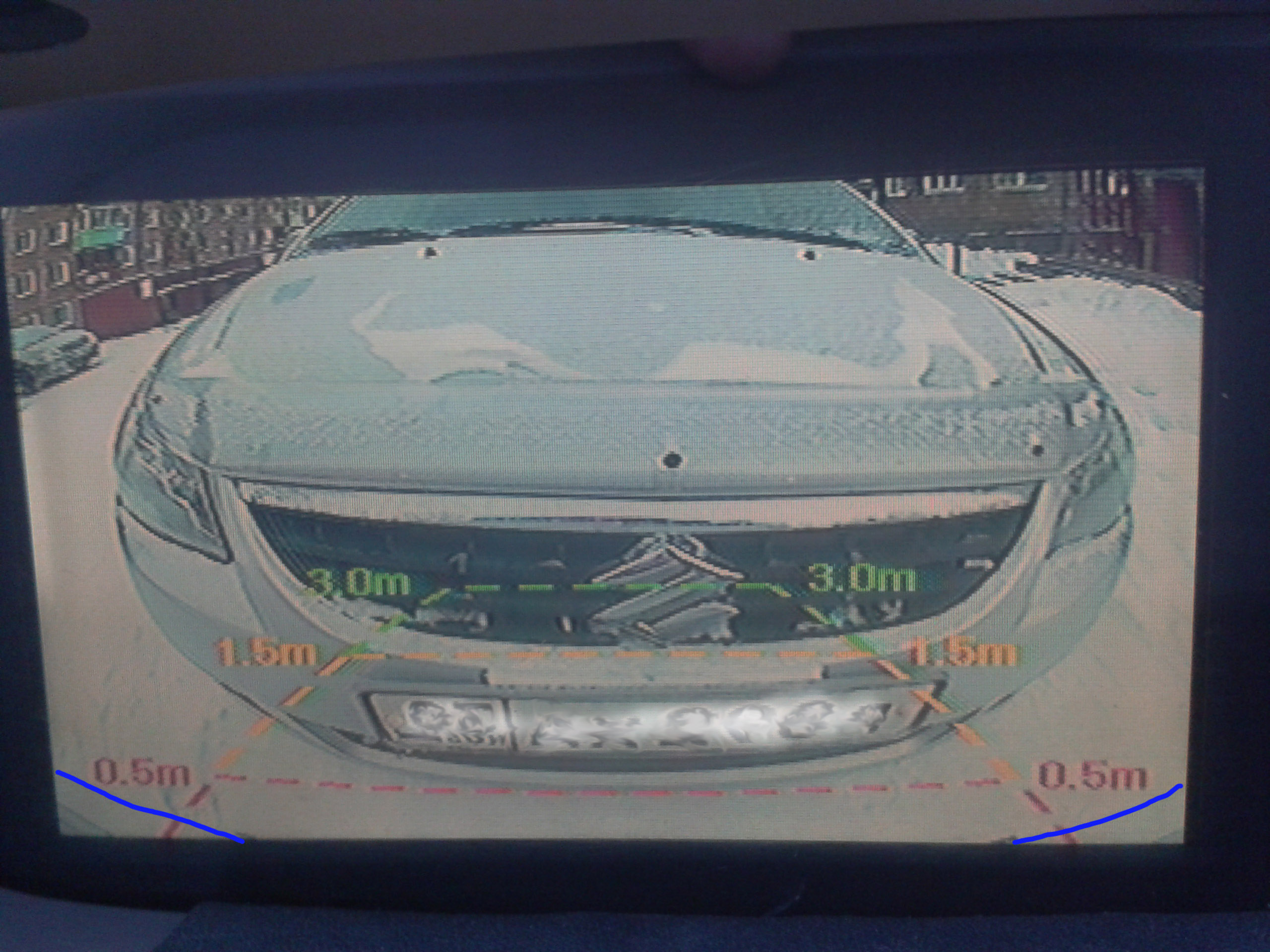

Вот вроде и все подключение камеры парковки. В результате камера должна включаться через 2 секунды после включения задней скорости ( селектор в положение R).
Синим отметил границу бампера, а то на снимке, на белом снеге белый бампер не видно.
21.jpg [ 738.84 КБ | Просмотров: 4793 ]
