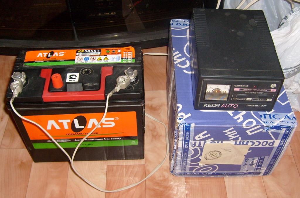

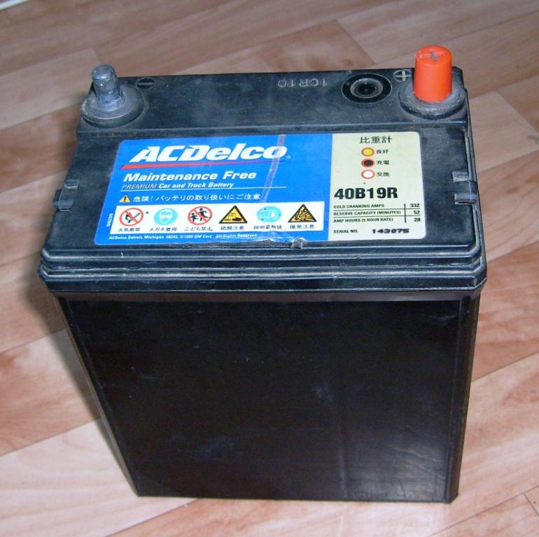

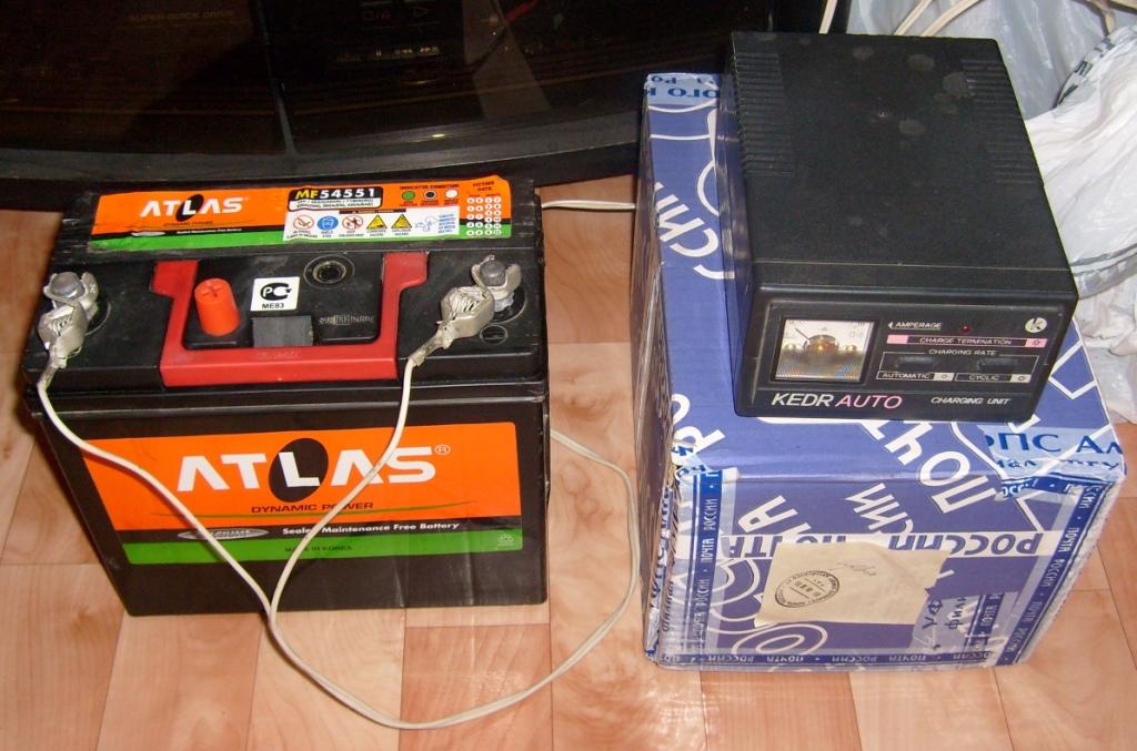

Вот этот АКБ будет стоять на машине зимой, отъездил с ним 2 зимы и 2 лета - отъездил на "малыше", сейчас готовлю к 3й зиме - подзаряжаю "Кедром".
Поэтому никаких сомнений и дурных мыслей в голову не идёт, я за него спокоен.
А сколько там ач и пусковые токи?
 Заголовок сообщения: Re: Какой аккумулятор покупать? Выбор аккумулятора.
СообщениеДобавлено: 02 ноя 2010, 01:13
ACDelco (USA) 40B19R - ...чего там у него не знаю, т.к. стоит "малыш" сейчас на машинке,
ATLAS (Korea) - написано так: 45AH(20HR), 220A(DIN), 360A(EN), 430A(SAE).
Вот такие вот "энерджайзеры"!
Последний раз редактировалось fei5656 04 ноя 2010, 21:29, всего редактировалось 1 раз.
СообщениеДобавлено: 02 ноя 2010, 01:19
Понятно.
