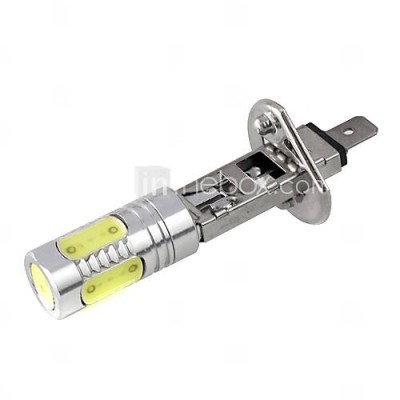

Из интереса а кто нибудь пробовал в эти линзы поставить такую лампочку на 7.5W
hptnbw1334546403707.jpg [ 19.05 КБ | Просмотров: 1616 ]
