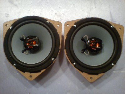

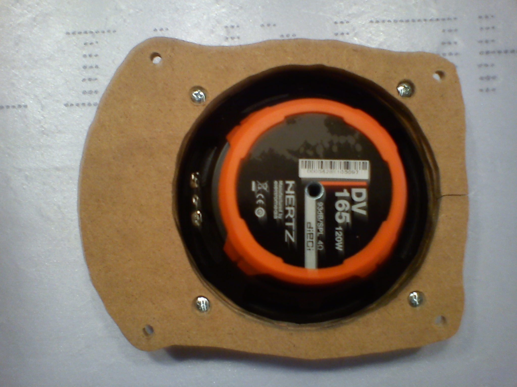

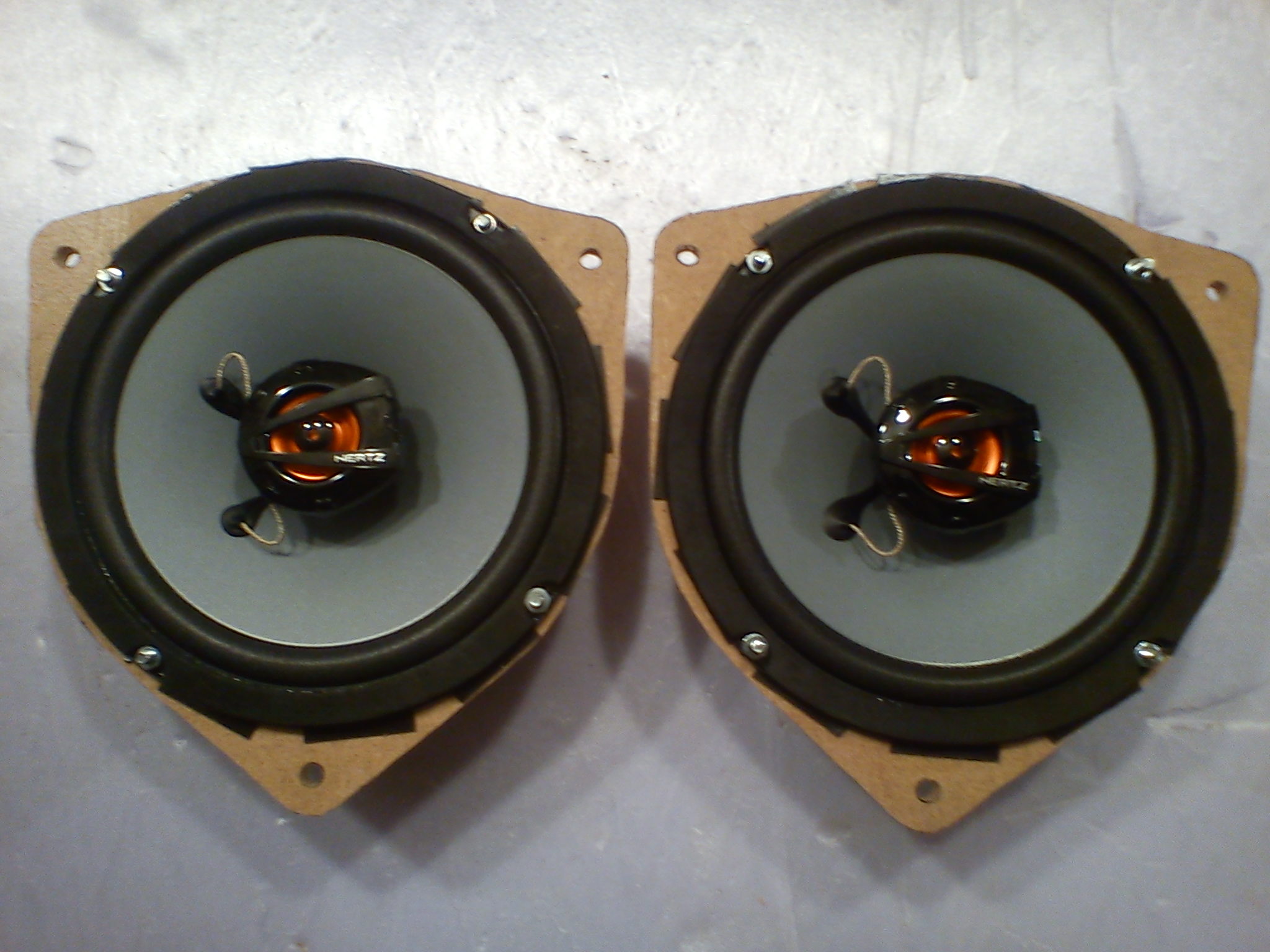

Задумал я поменять магнитолу в своей машинке, так как старый пионерчик уже давно перестал воспроизводить диски, ездил и слушал одно радио! Перед новм 2012 годом прикупил я магнитолку вот такую:
1330878008122.jpg [ 27.14 КБ | Просмотров: 2333 ]
Проездил я месяц и понял что штатная акустика не вывозит, начала хрипеть!
Буквально две недели назад прикупил новую акустику вперёд с выносными пищалками Hertz DSK 165 номиналом 60W, а максималка 120W, и назад с встроенными пищалками Hertz DCX 165 номиналом 60W, а максималка 120W. Профессионалы говорят что акустика хорошая, высокочувствительная.
Процесс примерки показал что у штатных динамиков радиус 13см, а у новых 16см пришлось мастрячить новые подиумы из ДВП 6мм, и вот что из этого получилось:

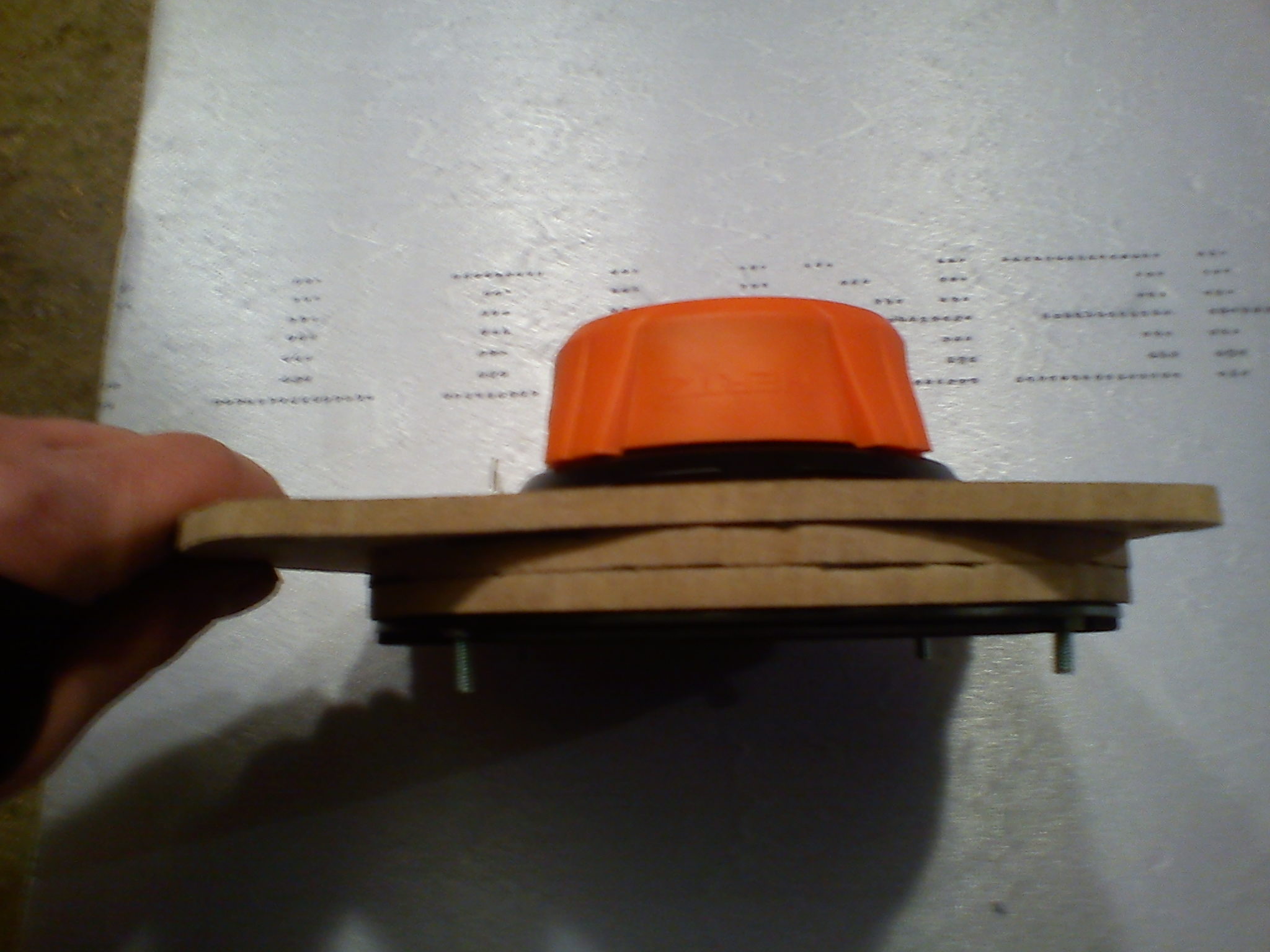

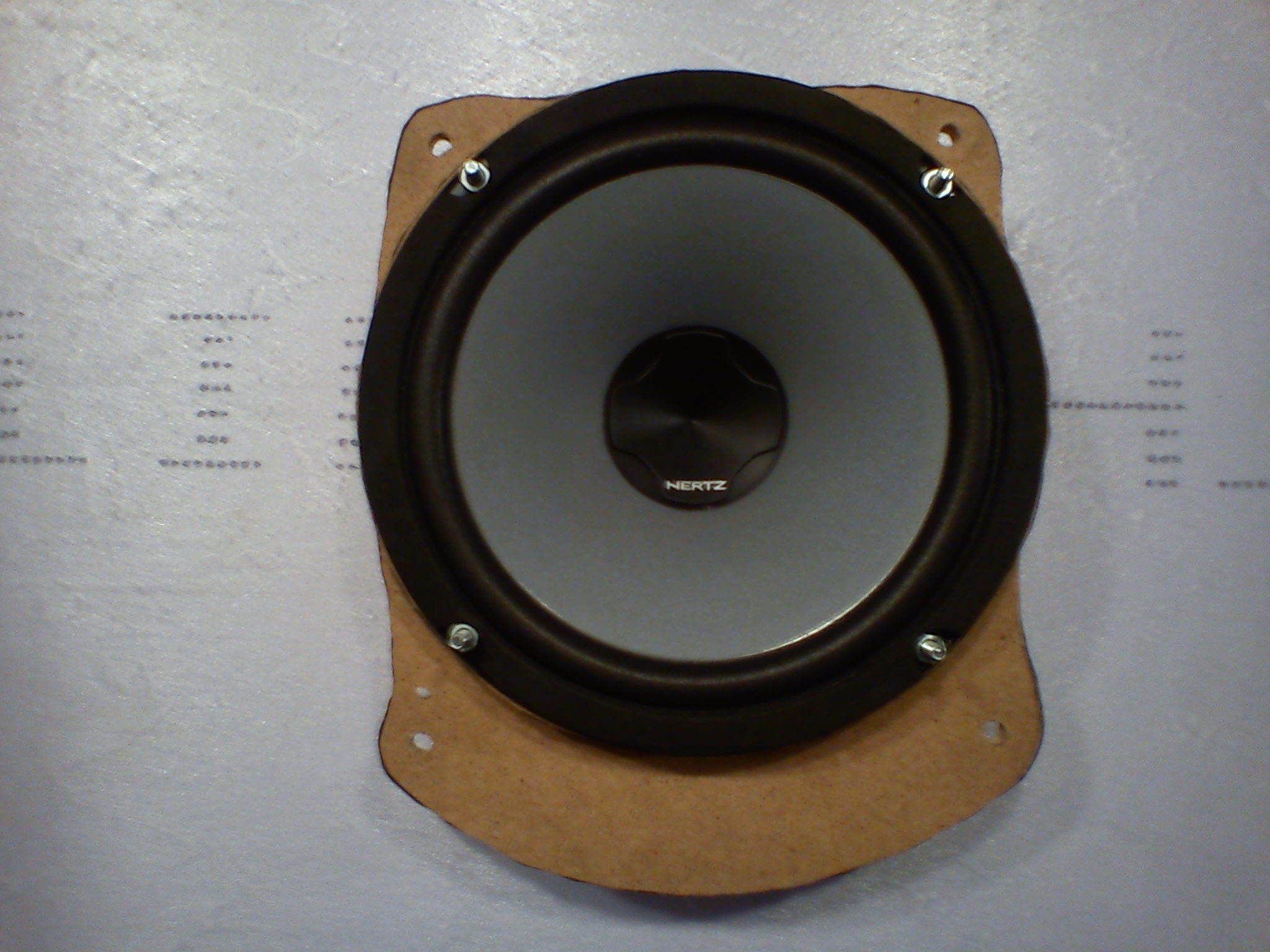

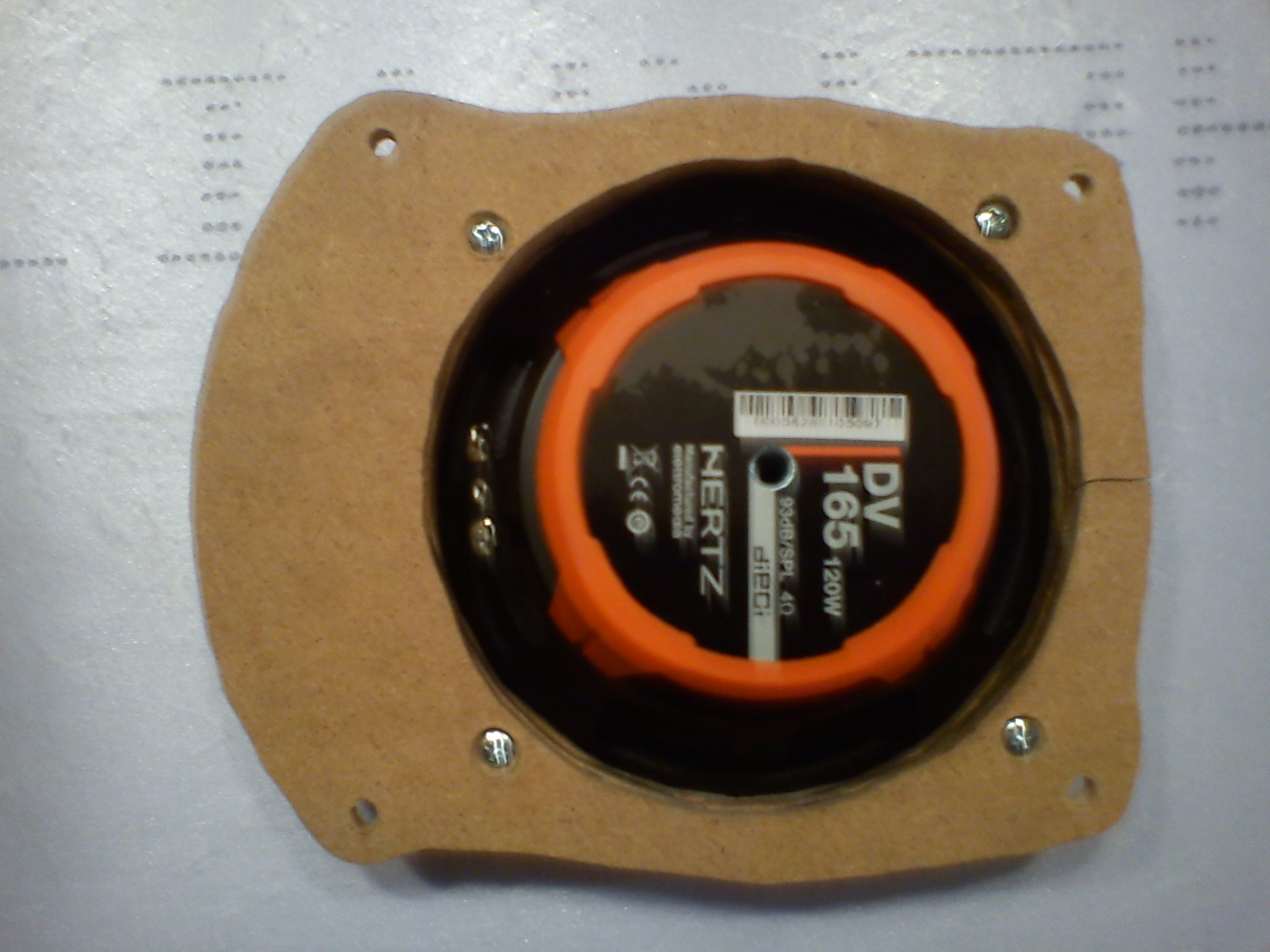

Передние колоночки! С ними пришлось повозиться, потаму что у них посадочная глубина 61мм, а у штатных около 50мм, пришлось надставлять кольца чтобы при открывании боковых стёкол они не задивали магниты динамиков. Благо в гараже стоит мятая дверь, было где примерять, обшива тоже идеально встала, там просвет от колонки до обшивы 1,5см уже с новыми подиумами.
DSC00182.jpg [ 286.53 КБ | Просмотров: 2333 ]
DSC00188.jpg [ 286.22 КБ | Просмотров: 2333 ]
DSC00189.jpg [ 263.17 КБ | Просмотров: 2333 ]

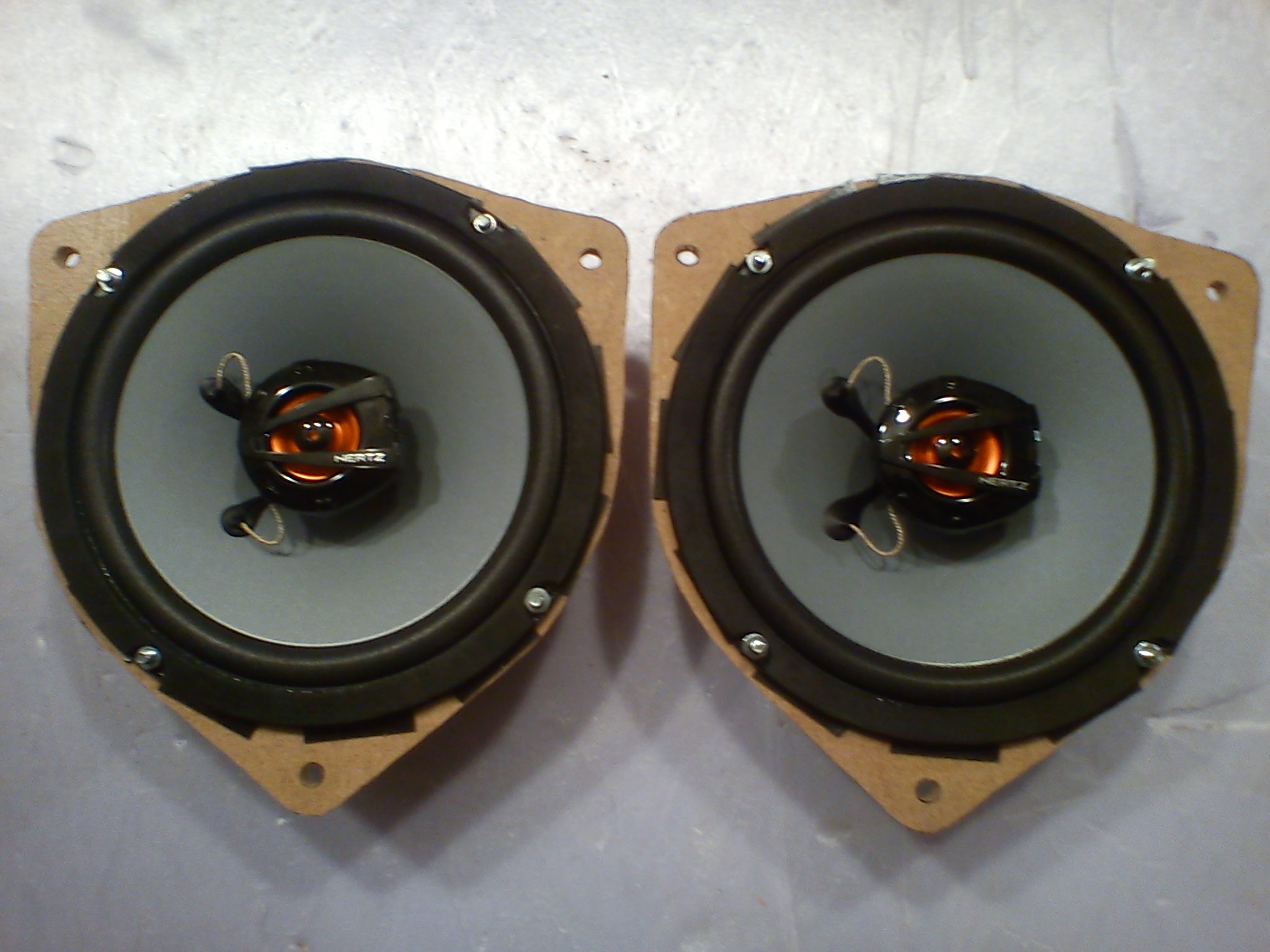

задние колоночки: с ними проблем вообще никаких, встали как родные.
DSC00206.jpg [ 299.45 КБ | Просмотров: 2333 ]
Теперь жду тёплой погоды чтобы всё это поставить и подсоединить, заодно схемку качну штатной проводки на акустику, чтобы при установке соблюсти полярность!
