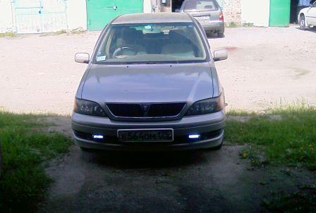

Вот вы любители денег потратить, а я жмот.
В апреле я описывал с картинками как подключал по схеме без реле. Нынче задумываюсь установить реле чтобы реализовать условие при котором ДХО будут гаснуть с задержкой (Нужно будет добавить диод и конденсатор который будет разряжаться через светодиоды).
ДХО - 600 руб. С креплением в комплекте. На липучке еще дешевле
предохранитель - 10 руб (стеклянный, 5А)
Корпус предохранителя - за спасибо у соседа по гаражу.
провод 2 метра - 40 руб. (заменил на ДХО китайский, уж очень ненадежно тонким он мне показался)
Светодиоды 3 шт. - 60 руб. (несколько штук перестали гореть в течении недели, остальные светят без замечаний)
Итого 710 руб. за всё удовольствие.

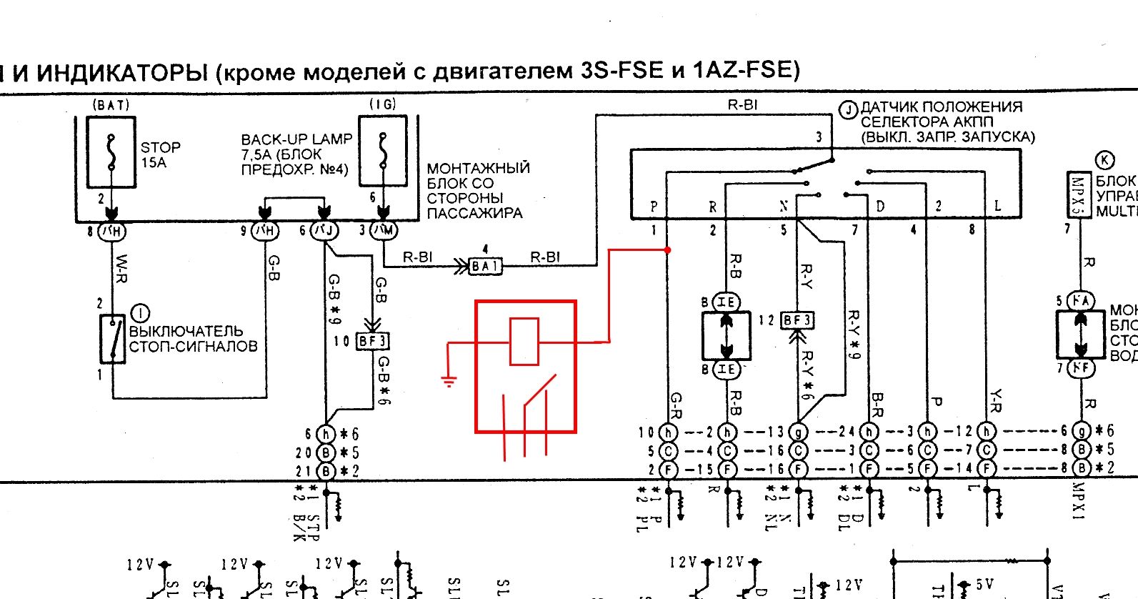

 Заголовок сообщения: Нужна помощь по электросхеме.
СообщениеДобавлено: 23 июн 2011, 03:38
Сообщения: 757
Тем: 77
Откуда: РОССИЯ, Воронеж.
О машине: ZZV-50, 1ZZ, 1999г.
Репутация: 467

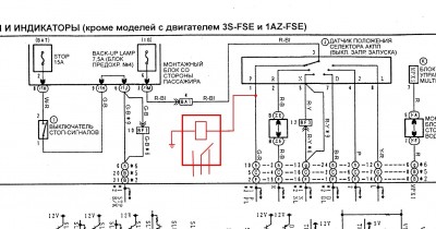

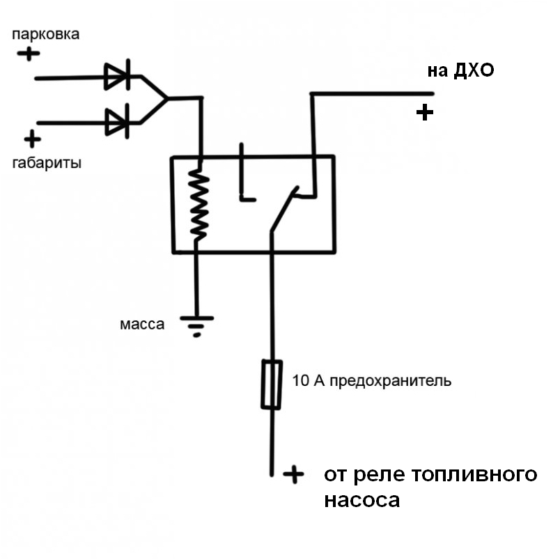

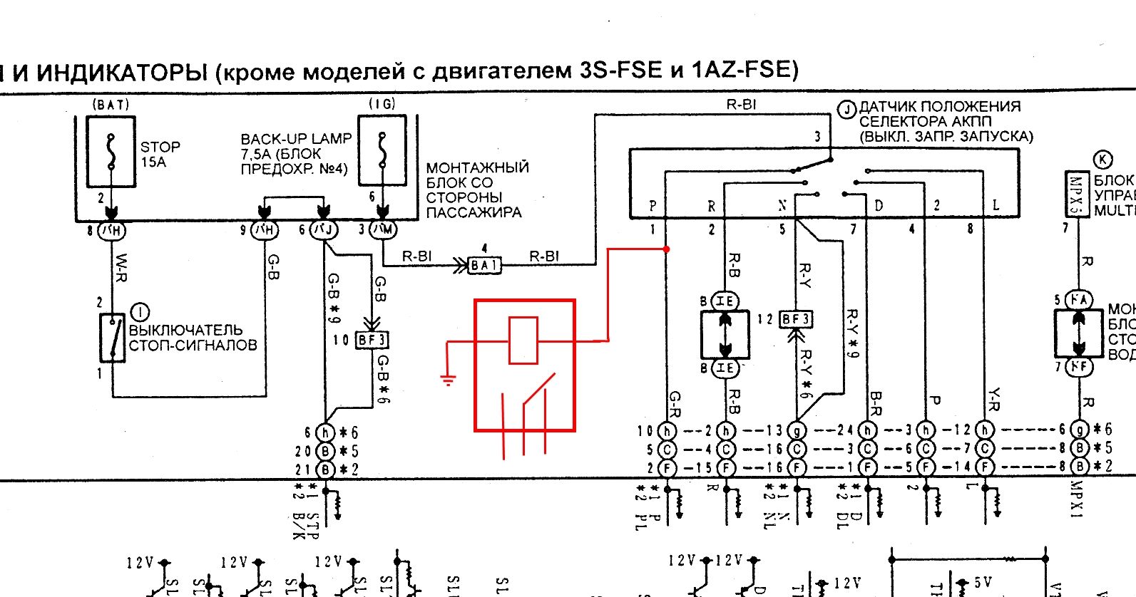

Нужна помощь электриков, электронщиков.
1). Можно подключить реле для ДХО как на первой схеме, не опасно это для мозгов? Там подходит плюс 12V и переключателем распределяется по P,R,N,D и т.д.
Раньше пробывал подключать реле к лампочке "Р", но при включении габаритов там падает напряжение и реле трещит, а на АКП напруга всегда 12V и припаять там проще.
2). Если сделать по второй схеме, то не будут ли конфликтовать "Парковка" и "Габариты", и какие можно поставить диоды, желательно точное название.
00001.jpg [ 209.09 КБ | Просмотров: 2064 ]
00002.jpg [ 91.36 КБ | Просмотров: 2060 ]
00003.jpg [ 489.34 КБ | Просмотров: 2060 ]

вобщето реле надо ставить в разрез цепи, т.е. рвёшь цепь питания Р и туда ставишь реле. при прохождении тока через реле оно будет срабатывать.
по второй схеме ваще не понятно... получается что при появлении + со стороны габаритов или парковки тот + что идёт от бензонасоса будет разрываться! укажи источник этих схем
Так и нужно сделать чтоб ДХО выключались при включении Габаритов и "Р", а Плюс от насоса - чтоб при включении зажигания сразу не загорались ДХО, только после завода двигателя и переключения с "Р".
 Заголовок сообщения: Re: Нужна помощь по электросхеме.
СообщениеДобавлено: 23 июн 2011, 13:38
ну не делается так! сам пойми, если + будет от бензонасоса идти на дхо, то ток потечёт по пути наименьшего сопротивления! будет или бензонасос или дхо работать... а если в разрыв цепи бензонасоса ставить, то ваще насос выключится при появлении + со стороны габаритов\парковки...бери тогда + от акб для подключения к силовым выводам реле: с одной стороны акб, с другой дхо, а обмотку реле включай в разрез цепи бензонасоса. если надо выкл. дхо при постановке на Р и вкл. габаритов, то елочкой ставишь ещё релюху... а эти схемы както не правильные
СообщениеДобавлено: 23 июн 2011, 13:54
Сообщения: 757
Тем: 77
Репутация: 467
uraStav писал(а):
Да ДХО прекрасно работает от насоса, только хочу добавить чтоб от "Р" еще отключались
