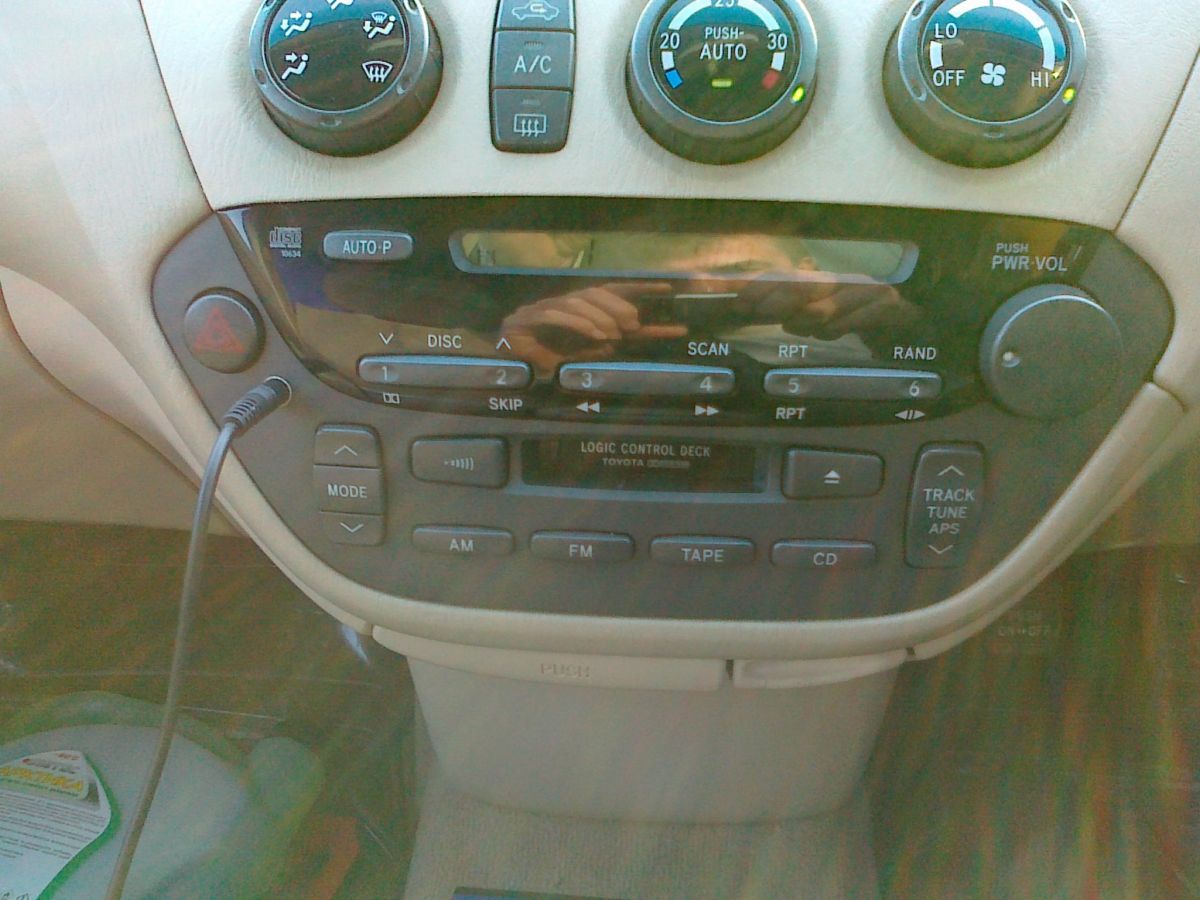

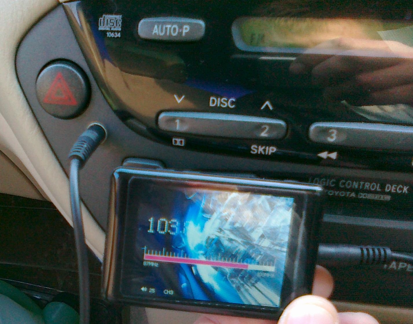

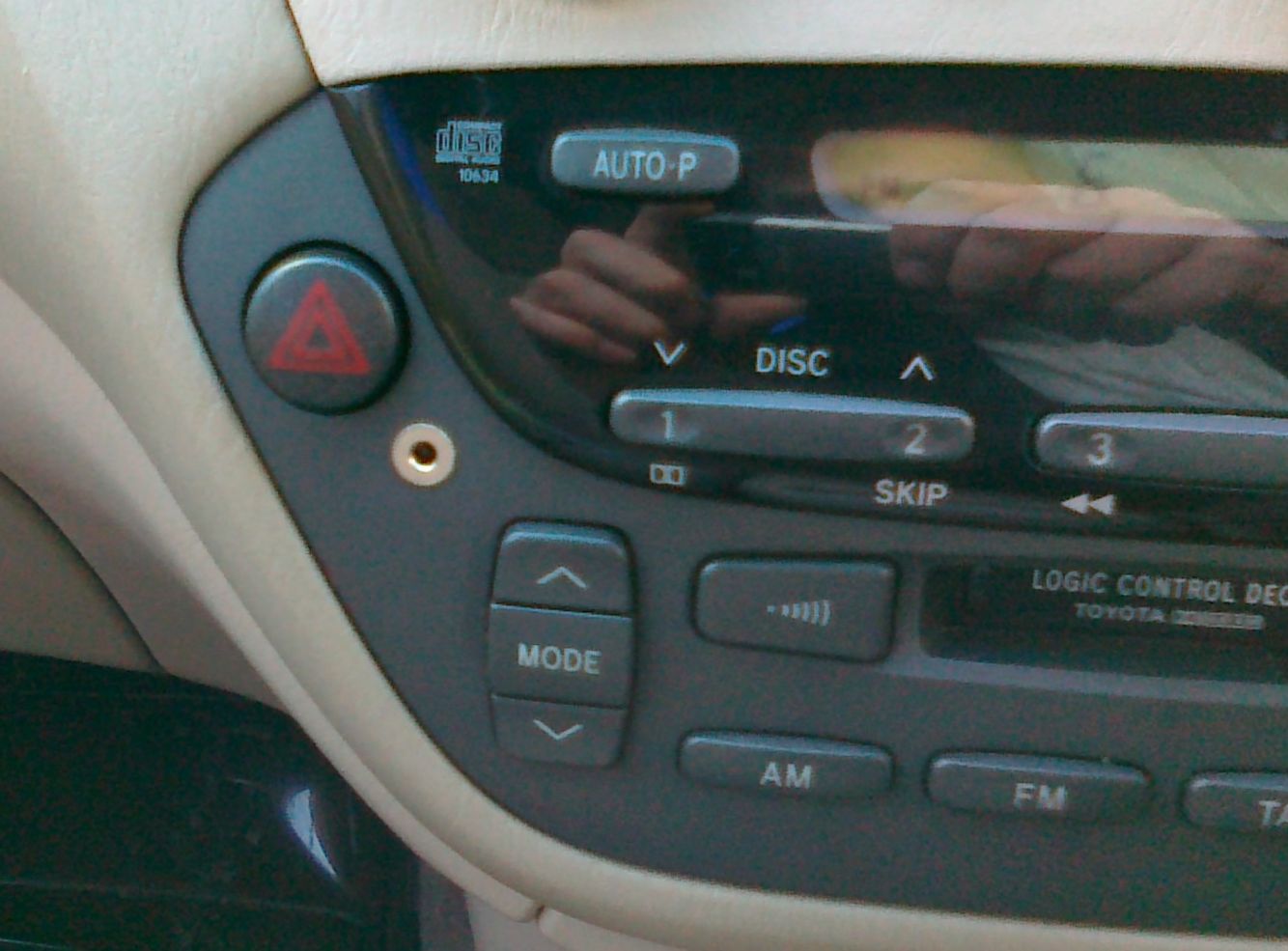

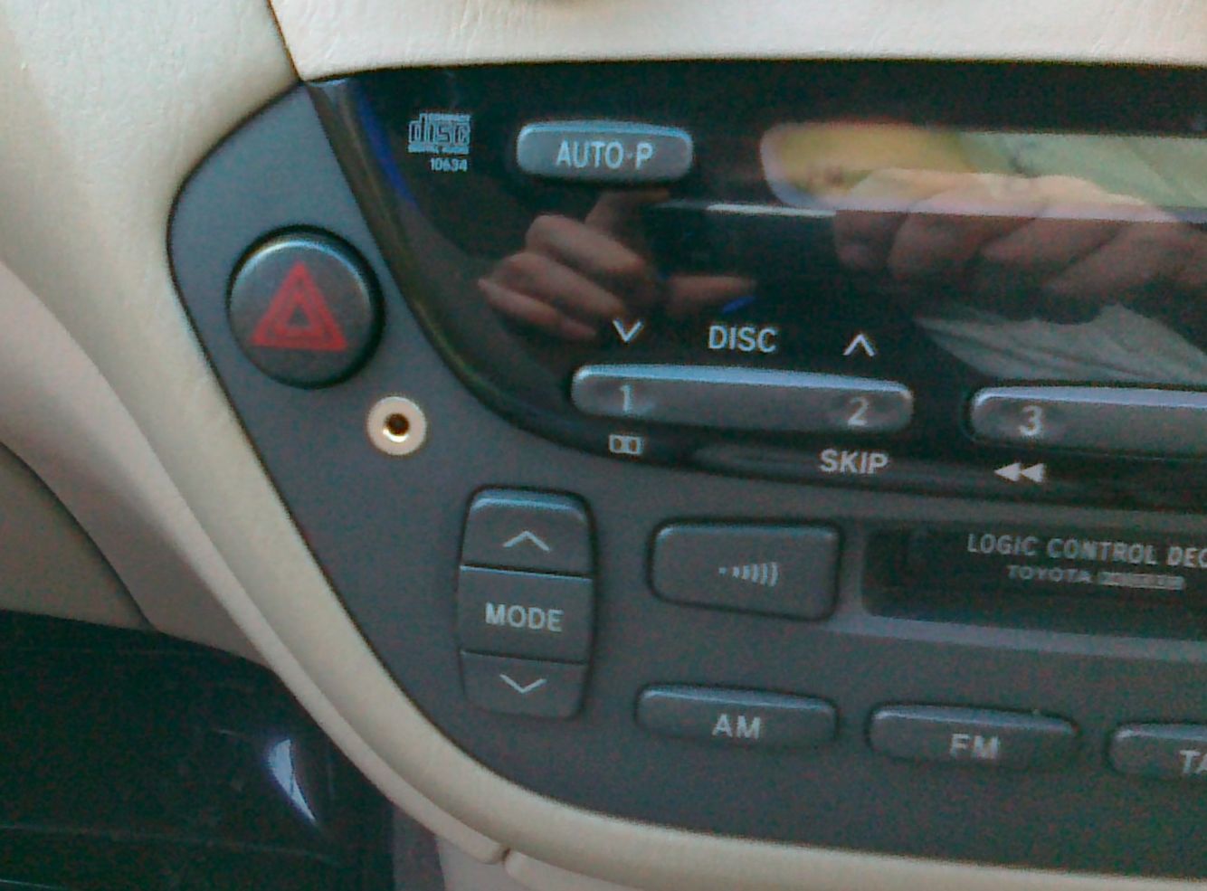

Вот проверял работу в машине.Фото :arrow: :arrow: :arrow:
17012011044.jpg [ 232.01 КБ | Просмотров: 1949 ]
17012011040.jpg [ 151.63 КБ | Просмотров: 1949 ]
17012011047.jpg [ 142.73 КБ | Просмотров: 1943 ]

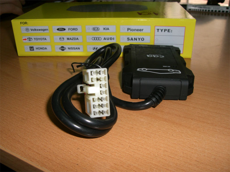

Подключается в штатный разьем чейнджера на магнитоле. С кнопок disc листаются папки, кнопками треков песни внутри папок. Место остановки запоминает. Сама коробочка лежит в бардачке, шнур провел под панелью, длины хватает. Есть вход USB, SD и линейный. Флешка на 8 гиг поддерживается, больше не пробовал.
почитав подробно сайт, примерно понял следующее: покупать нужно с разъемом large 5+7 pin
в принципе действительно очень интересный дивайс, можно сказать загорелся!
