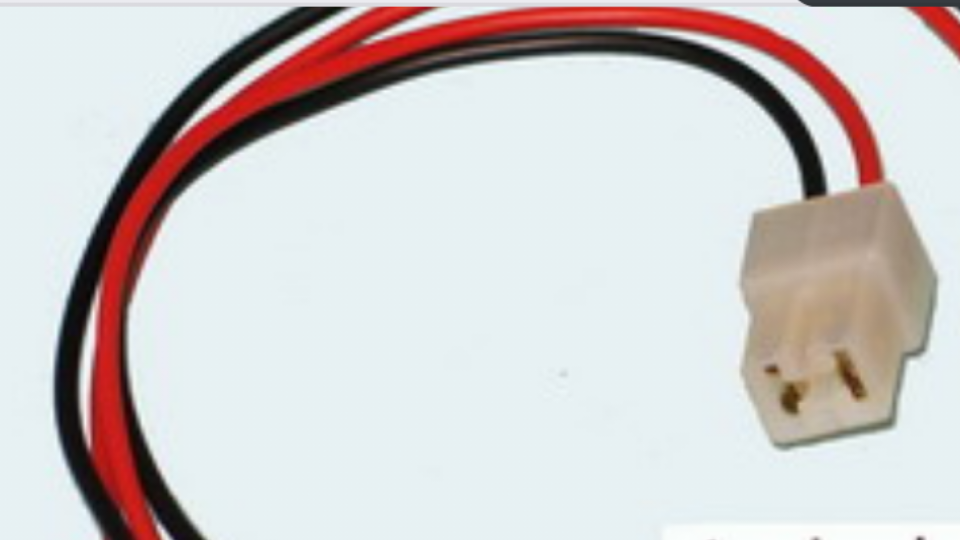

Возможно подойдёт такой,по русским автомагазинам должны быть. А по лампочкам, мощность не должна превышать 55W.
Русский разьем.png [ 288.58 КБ | Просмотров: 3967 ]

Ещё в магазинах появились различные керамические разъемы, по идеи плавиться просто не могут.

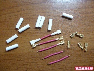

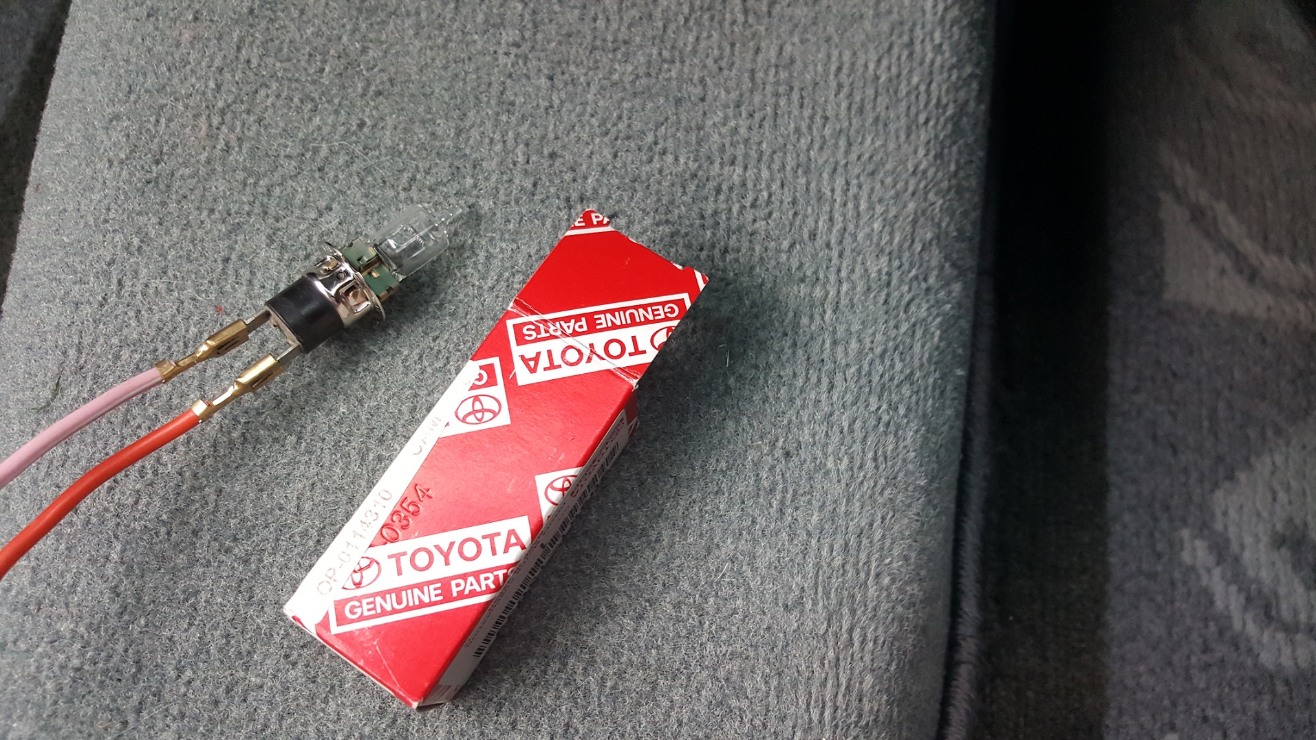

Решил попробовать вот таким способом решить проблему поплавившихся разъёмов противотуманных лампочек :
Кто что думает?
20160830_172831.jpg [ 851.65 КБ | Просмотров: 3917 ]
 Заголовок сообщения: Re: Установка противотуманных фар на Vista sv 50
СообщениеДобавлено: 31 авг 2016, 09:49
Сообщения: 489
Блог: Посмотреть блог (5)
Репутация: 76
Привет, у меня тоже оплавились, думаю так лучше будет, как ты сделал! :good:
СообщениеДобавлено: 31 авг 2016, 19:46
Сообщения: 650
О машине: SV-50 3S-не D-4
Репутация: 570
Голые контакты, не хорошо.

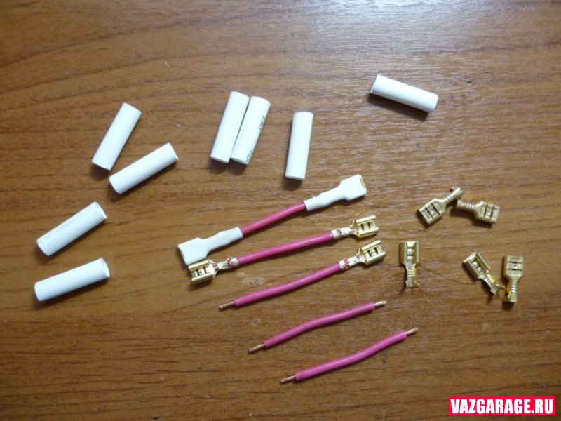

СообщениеДобавлено: 31 авг 2016, 20:01
Репутация: 2026
Кембрик то одень
