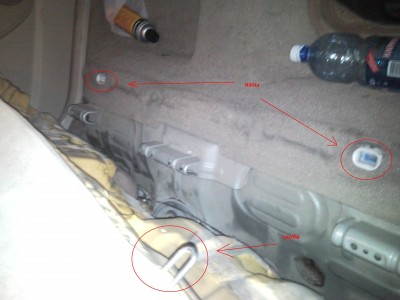

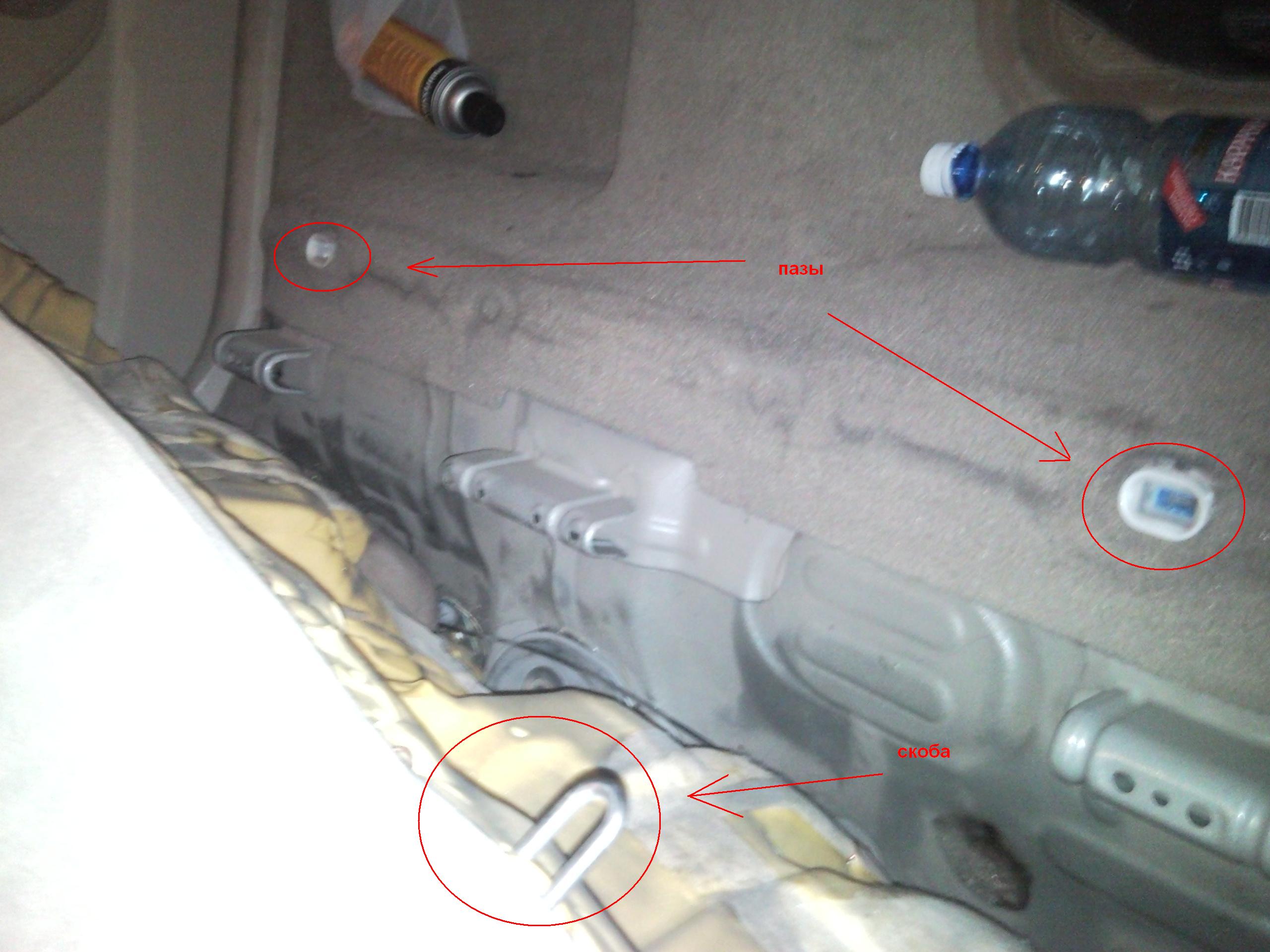

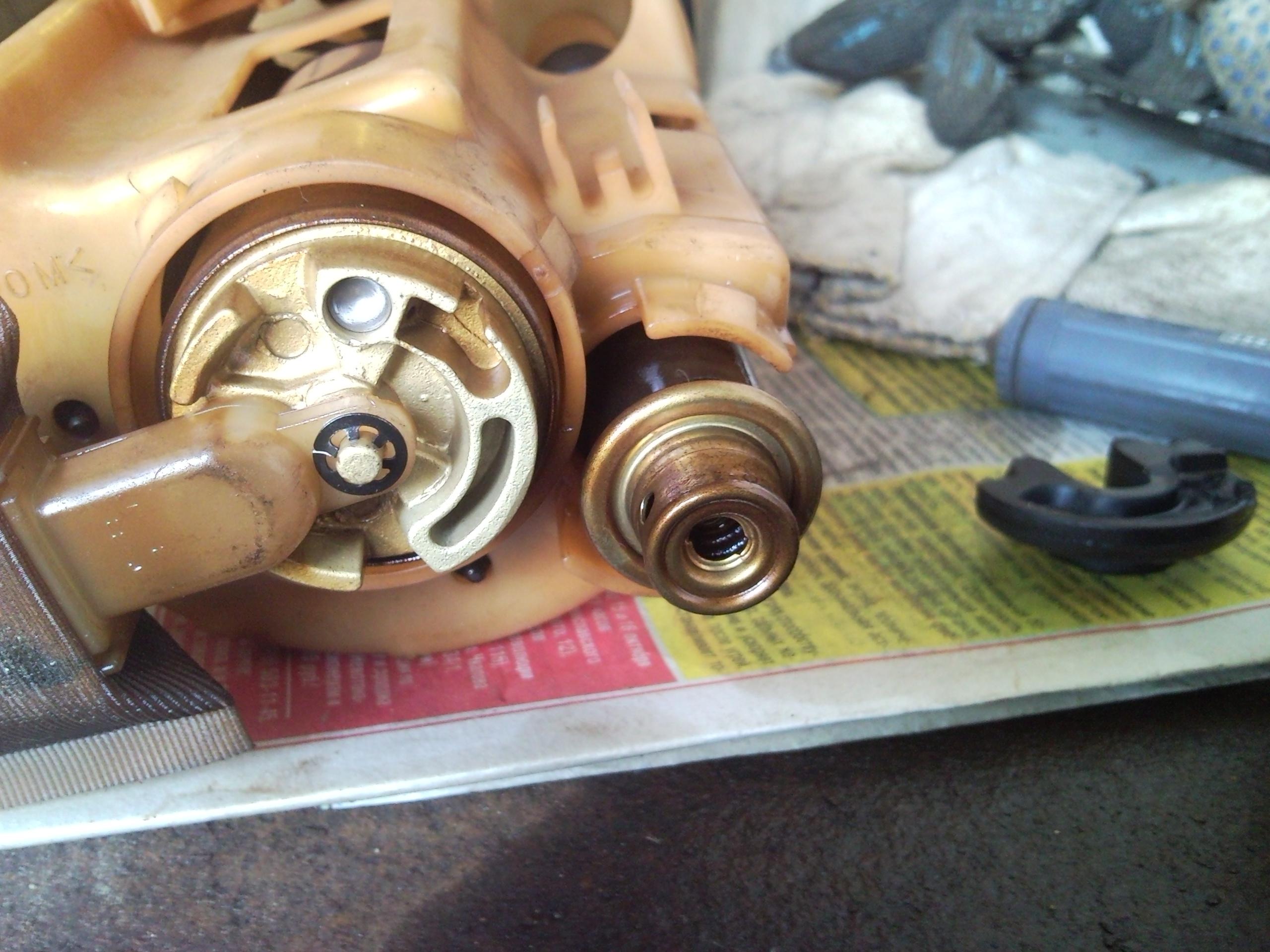

на выходных полез делать ревизию своему бензонасосу...напомню: у меня седан переднеприводной...

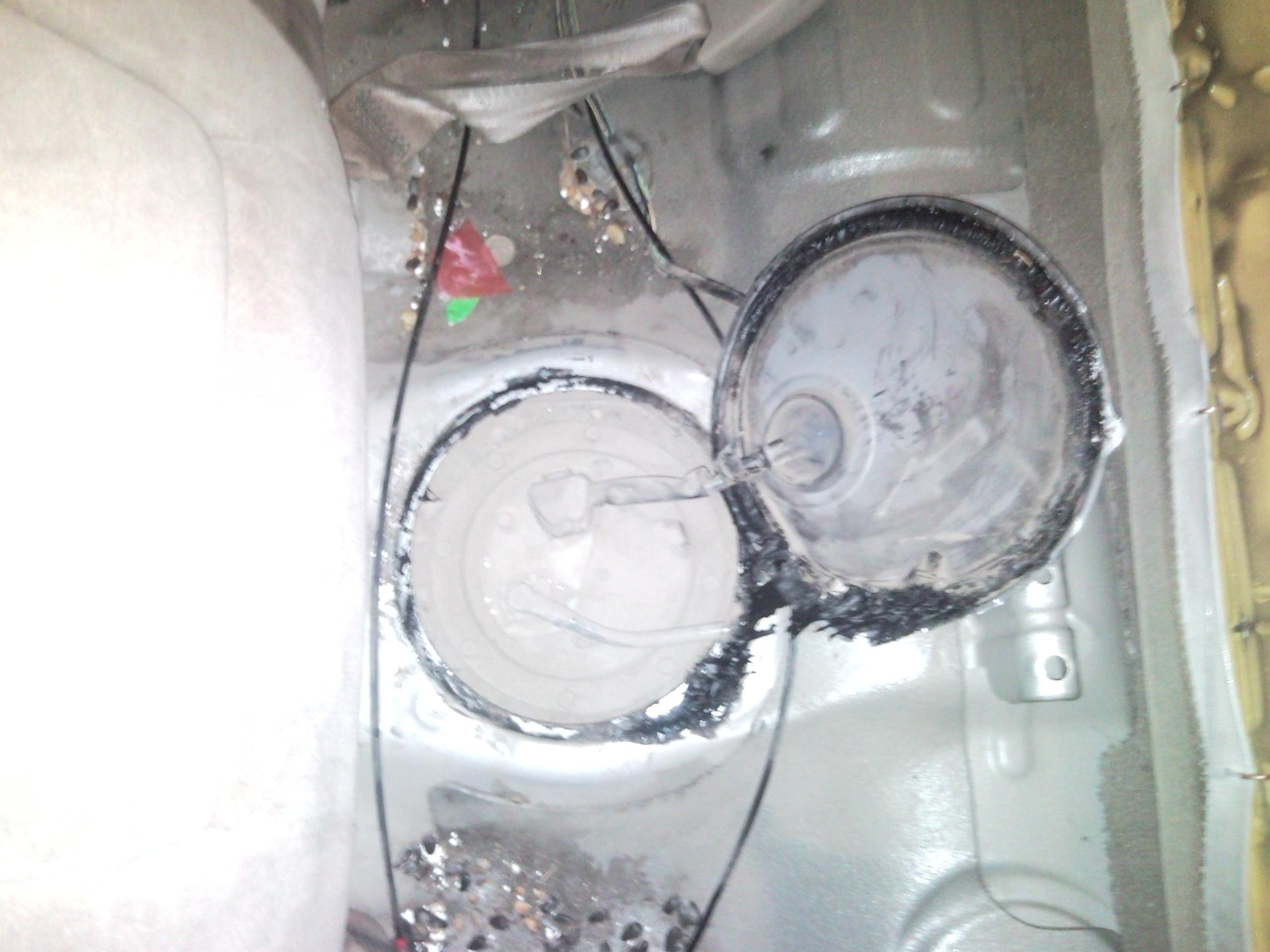

1) многие спрашивали как снять заднюю сидушку, чтоб добраться до бензонасоса - просто дергаем ее за край вверх...держится она очень просто на скобах, которые входят в пазы на полу...
SNC00006.jpg [ 339.73 КБ | Просмотров: 6488 ]

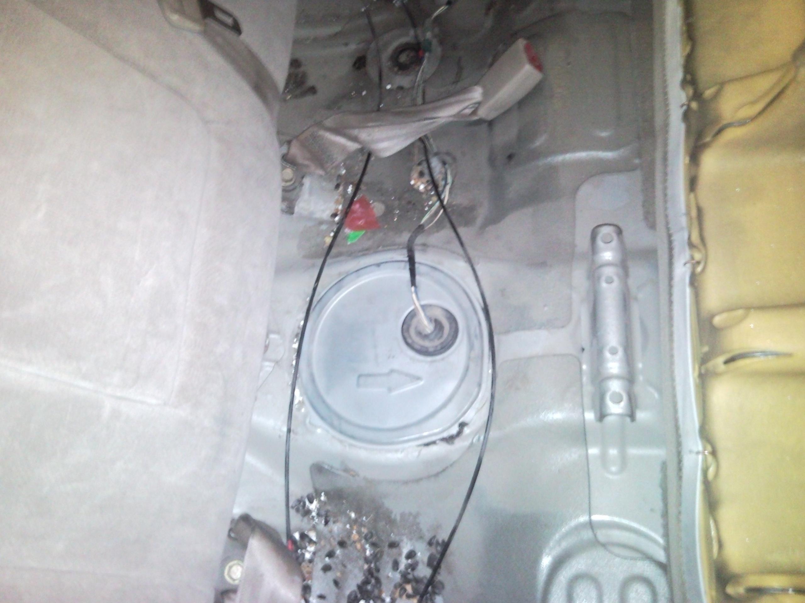

2) под сиденьем видим круглую крышку в полу со стрелкой...
SNC00010.jpg [ 317.78 КБ | Просмотров: 6488 ]
просто отверткой подковыриваем ее - она держится просто на чем-то типа герметика
SNC00016.jpg [ 318.51 КБ | Просмотров: 6488 ]
3) также некоторые забывали один важный момент - перед снятием бензонасоса нужно сбросить давление в системе(а то получиться как здесь)...
я сначала решил просто снять фишку с насоса, завести двигатель и подождать пока заглохнет - но так почему то давление толком не сбросилось...
SNC00021.jpg [ 370.57 КБ | Просмотров: 6488 ]
поэтому читаем по книжке и делаем так:

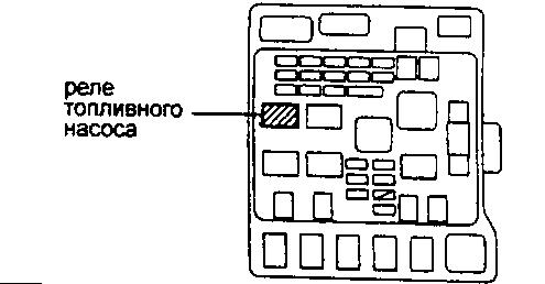

а) открываем крышку предохранителей под капотом(справа по ходу движения, сразу за воздушным фильтром) и вынимаем реле бензонасоса
реле бензонасоса.JPG [ 23.75 КБ | Просмотров: 6488 ]
б) заводим двигатель и ждем пока он заглохнет...
в) снимаем минусовую клемму аккумулятора...
г) ставим реле на место
вот после этого можно вынимать бензонасос...

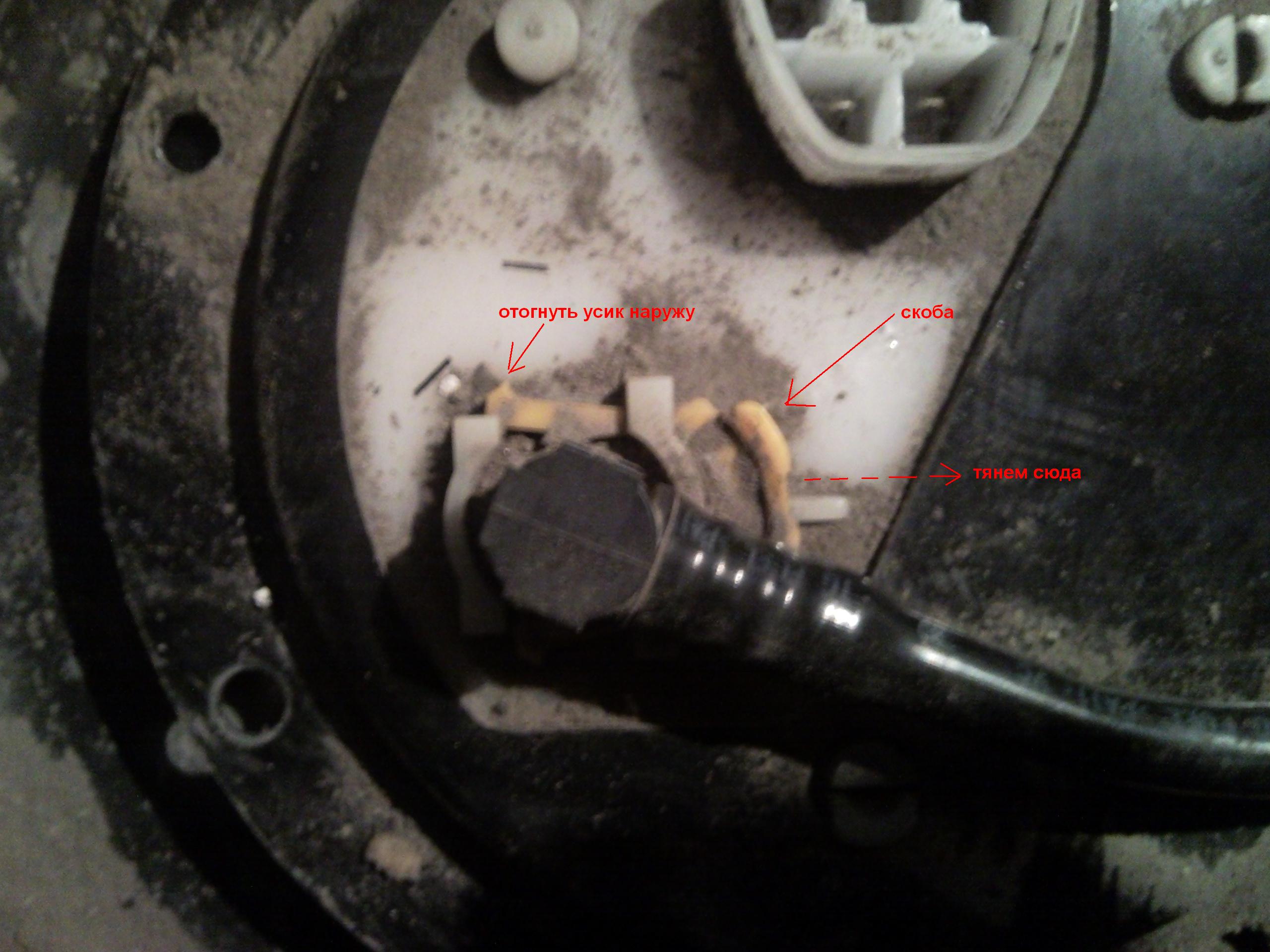

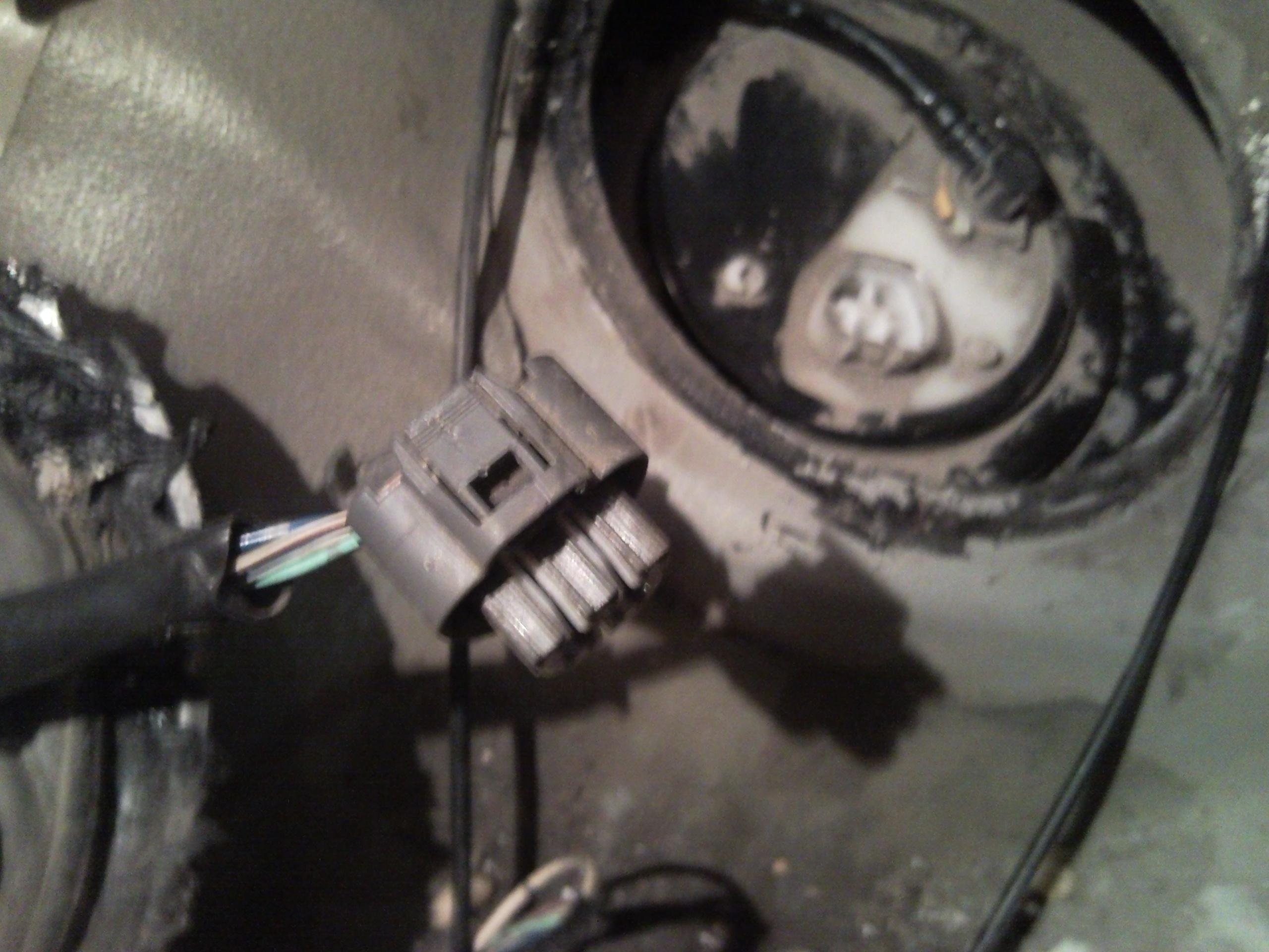

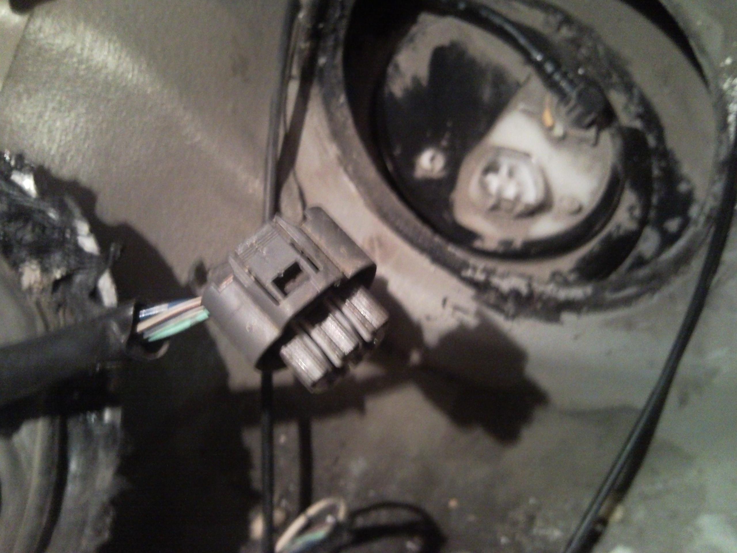

4) с фишкой бензонасоса все понятно - аккуратно снимаем ее, т.к. так она прикипает за долгое время...
далее надо снять желтую скобу, удерживающую шланг..
SNC00023.jpg [ 351.01 КБ | Просмотров: 6488 ]

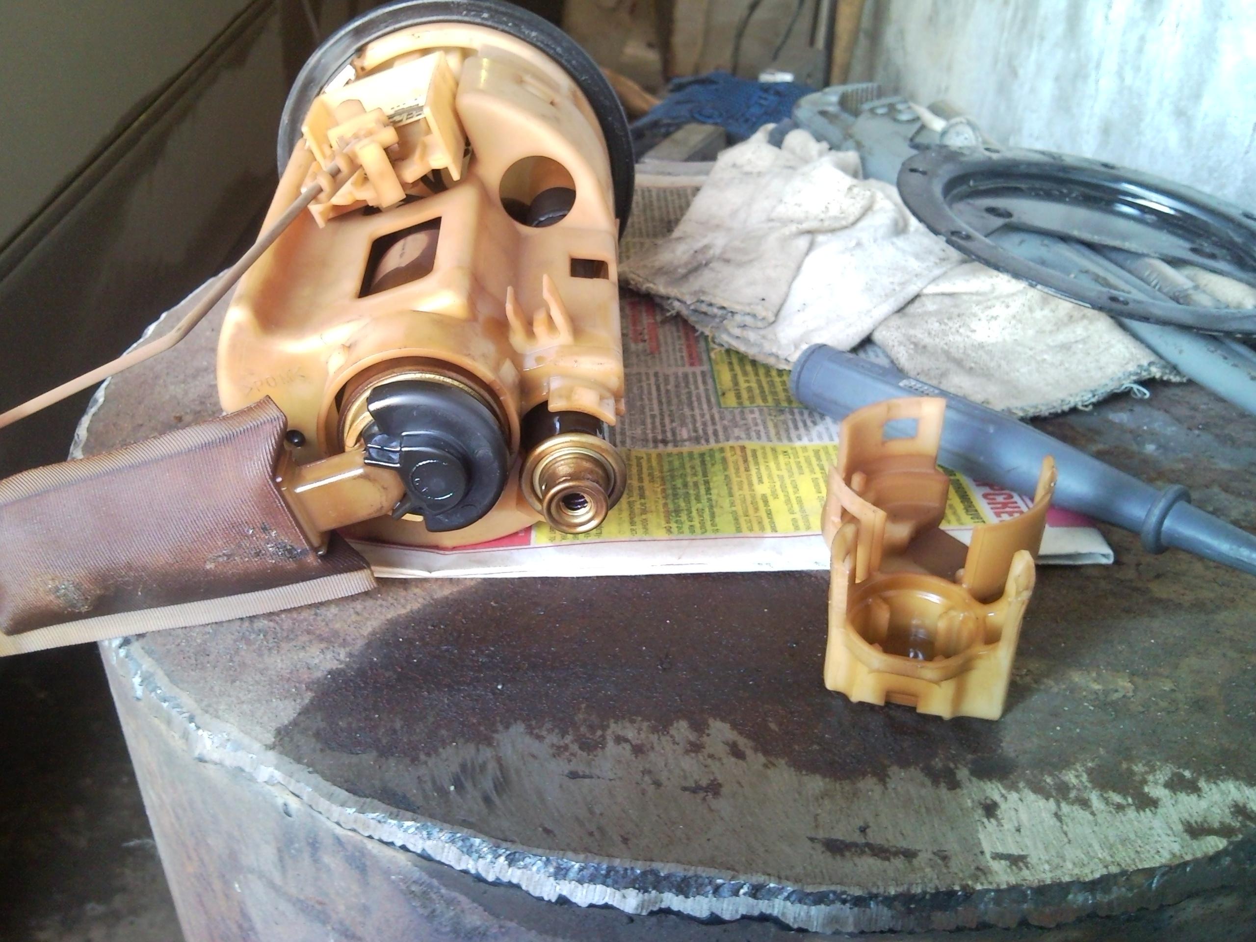

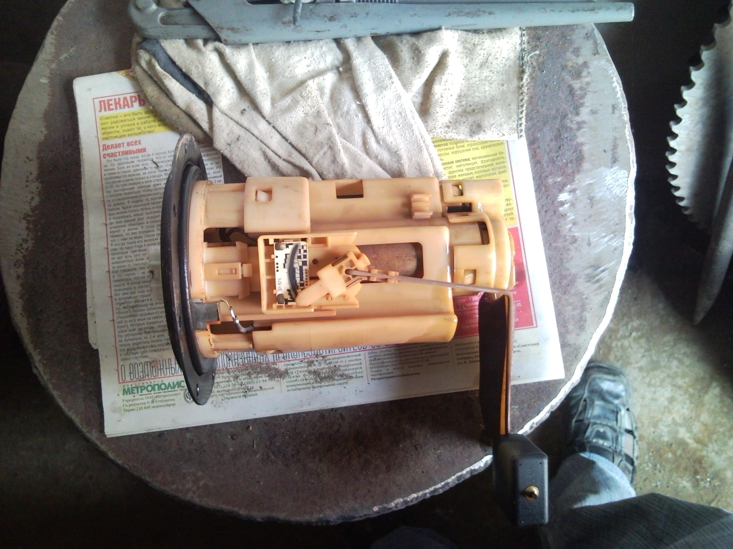

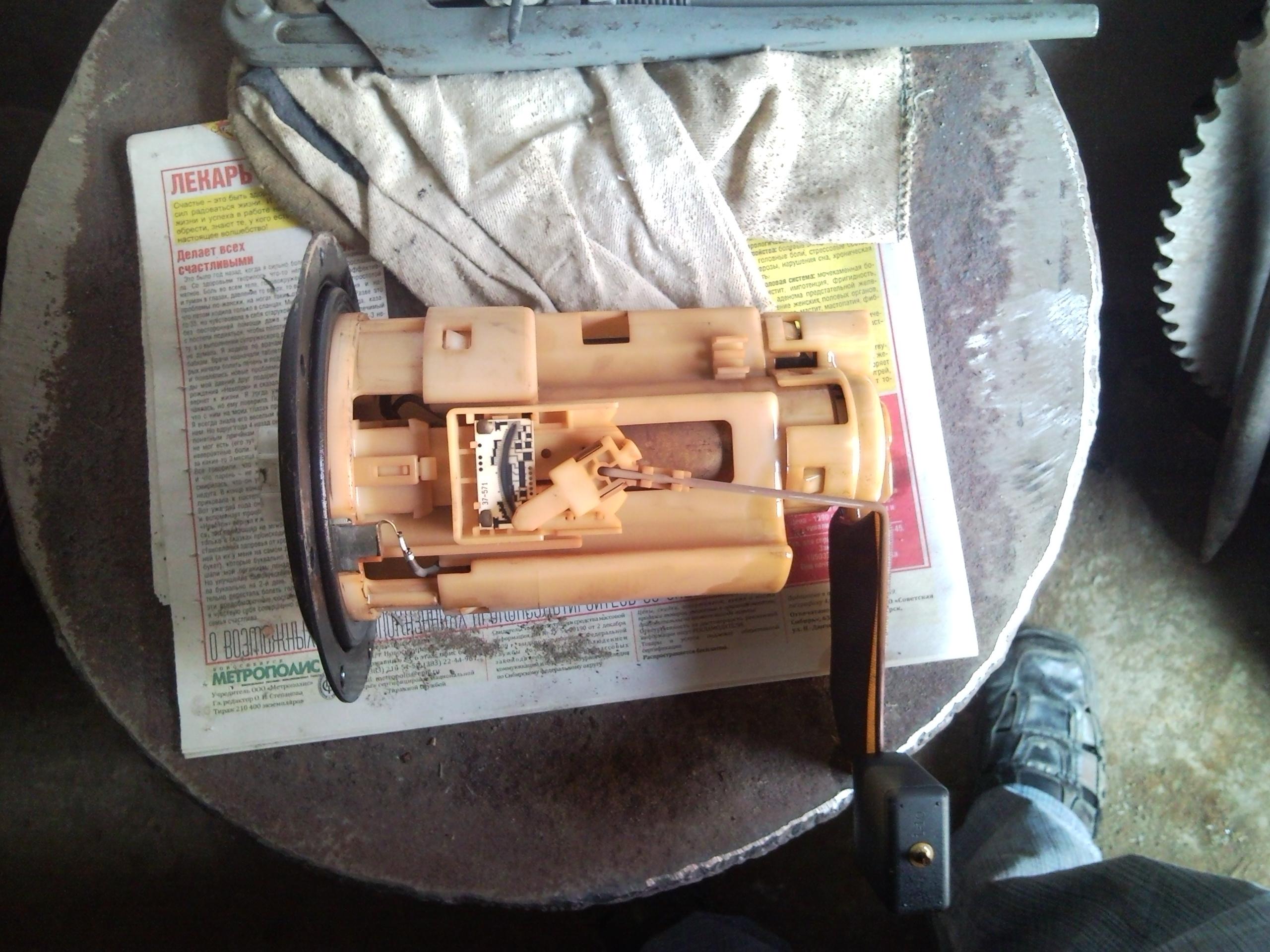

5) отворачиваем 8 болтов на 8мм и аккуратно вынимаем бензонасос, т.к. поплавок и сеточка находятся перпендикулярно ему....и вот он
SNC00024.jpg [ 474.45 КБ | Просмотров: 6488 ]
далее я снял нижнюю крышку(она просто на защелках там)...видно насколько забита сеточка..
SNC00026.jpg [ 472.44 КБ | Просмотров: 6488 ]

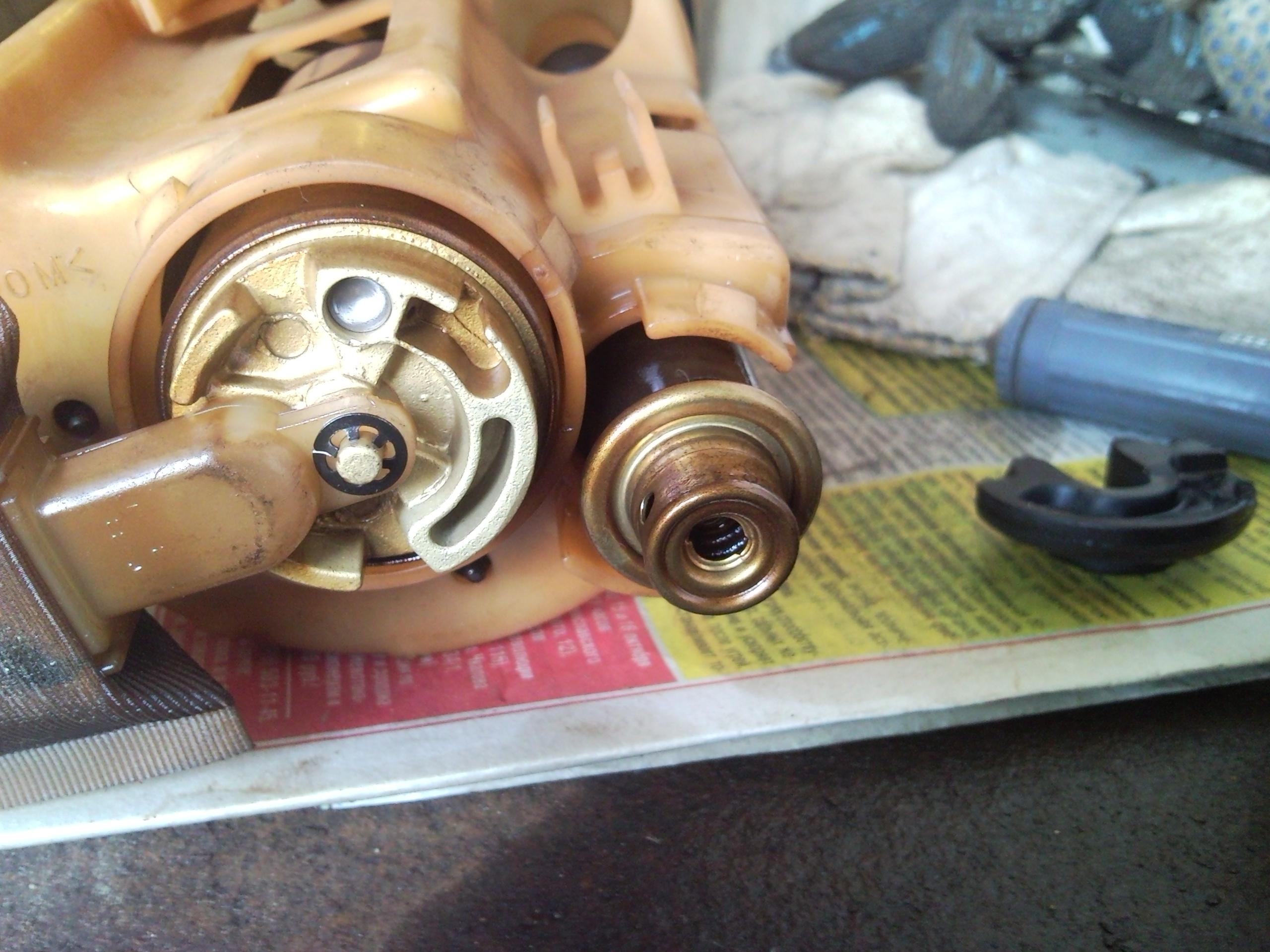

снял резиновую накладку и увидел крепление сеточки...снять шайбу я не смог - она довольно крепко сидит, побоялся сломать...
SNC00027.jpg [ 418.32 КБ | Просмотров: 6488 ]
вообщем поставил резиновую накладку и нижнюю крышку на место и просто продул сеточку карбклинером - она стала гораздо чище )))...далее поставил все на место(внутренний фильтр не было времени посмотреть)...была одна странность: когда поставил насос на место, он почему-то никак не хотел до конца вставать, как будто упирался чем в днище бензобака - пришлось надавить на него(даж побоялся сломать)...толи не родной какой стоит толи хз...
