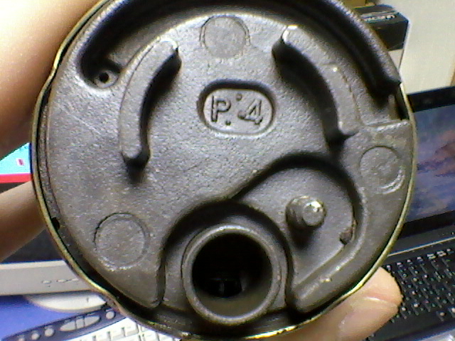

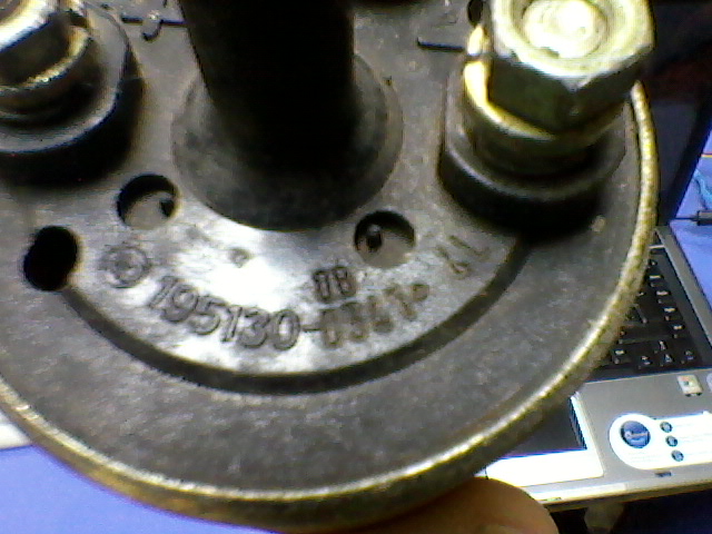

О машине: SV21 универсал, двигатель 3s-fe
вид сверху, снизу
Добавлено спустя 28 минут 19 секунд:
похоже что от мазды 626
Комментарий к файлу: Есть цифры, но еще не пробивал
Фото0021.jpg [ 155.1 КБ | Просмотров: 5866 ]
Фото0022.jpg [ 177.33 КБ | Просмотров: 5866 ]
 Заголовок сообщения: Re: 3S-FE Не развивает обороты
СообщениеДобавлено: 19 ноя 2012, 13:32
ну вот и причина!
раз купил манометр, ставь уже скорее новый и выкладывай замер))
