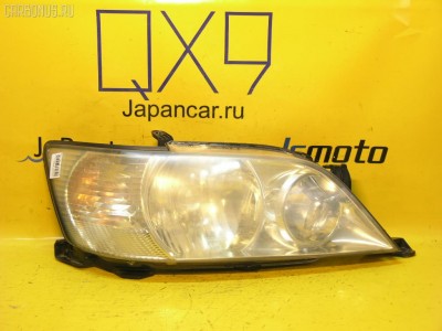

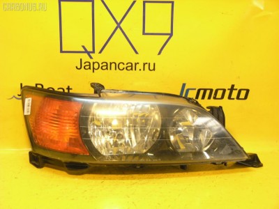

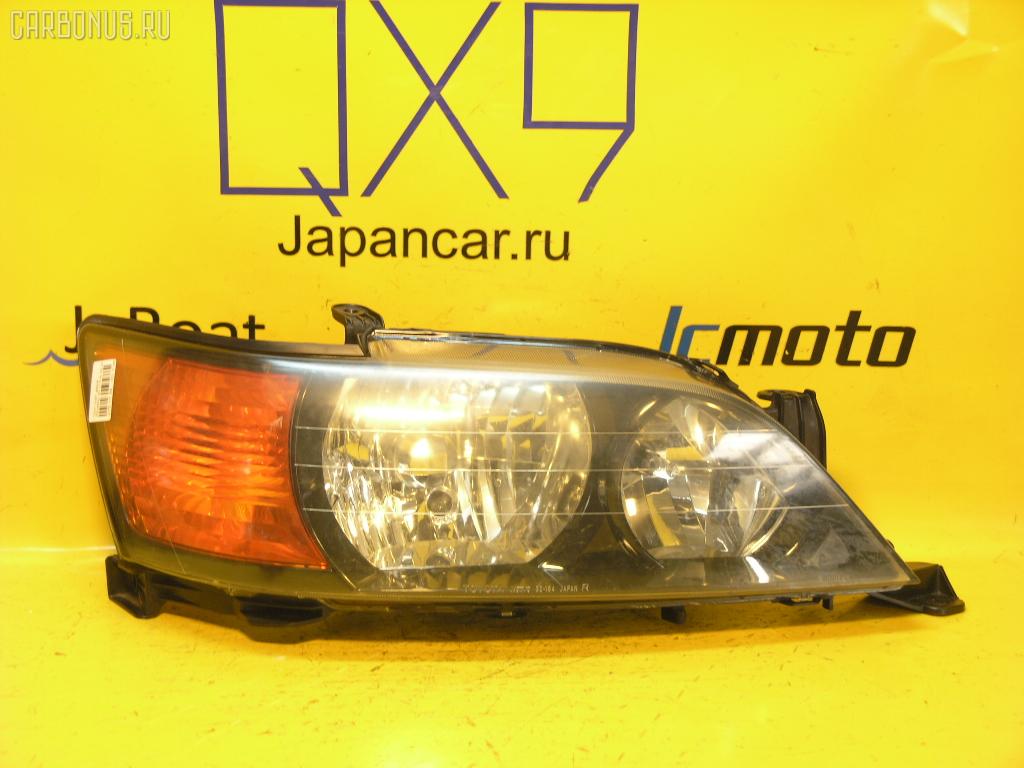

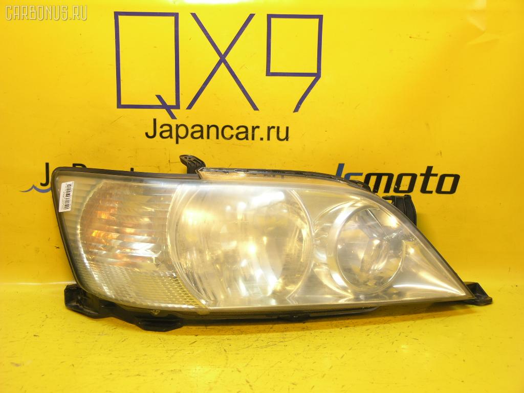

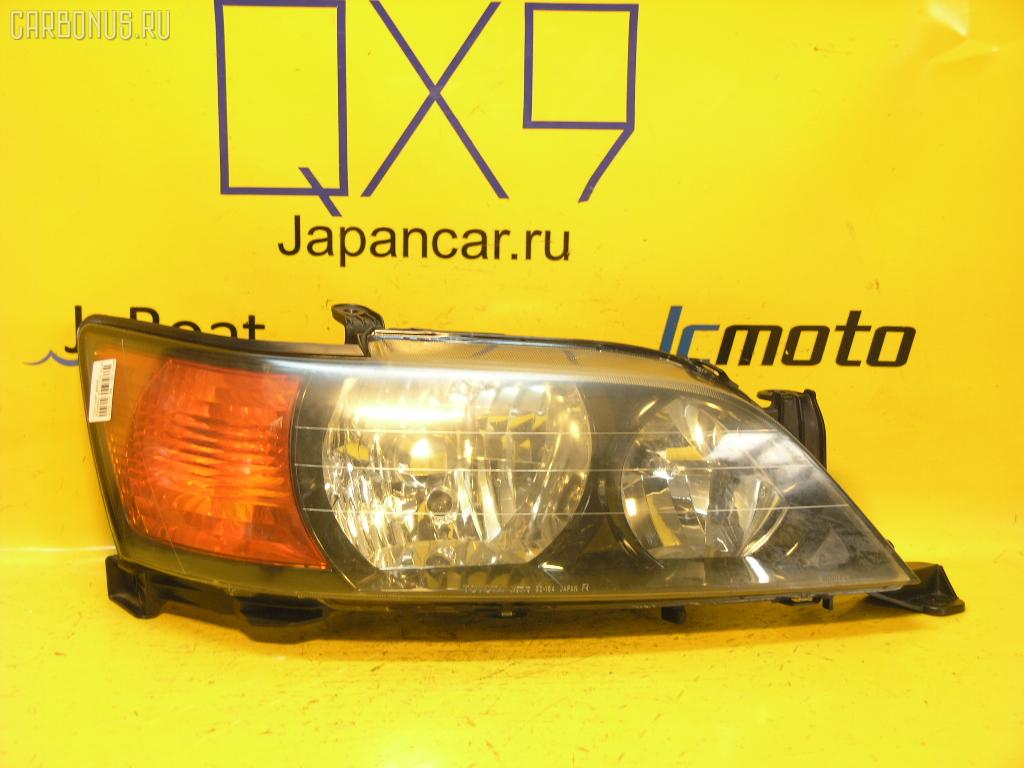

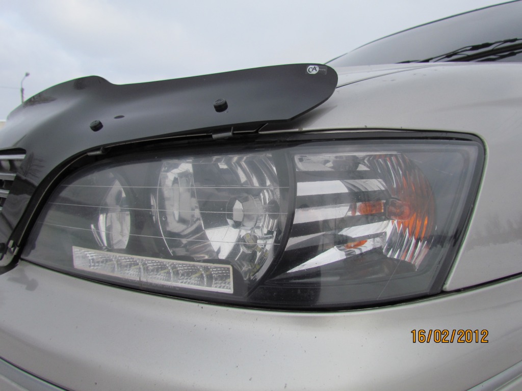

Странно, а мне уже два человека - Серж М и fei5656 сказали что они не взаимозаменяемые, типа крепеж по высоте разный, что бы поставить послерейсталинговые фары на дорейсталинг, надо или бампер менять или отверстие вырезать так как фара ниже опускается. Послерейсталинговые хром стоят вообще не дорого, А вот до рейсталинговые хром найти проблема и стоят в два три раза дороже оригинала..
Я то же фотки смотрю и не вижу разницы...:
2701734-120623143021.jpg [ 74.91 КБ | Просмотров: 3987 ]
2701713-120623103139.jpg [ 78.24 КБ | Просмотров: 3987 ]
А вот интересно если внутренности поменять а остальное все оставить? Получится? Или там формы разные...

Ром, тут глянь...

Странно, а мне уже два человека - Серж М и fei5656 сказали что они не взаимозаменяемые, типа крепеж по высоте разный, что бы поставить послерейсталинговые фары на дорейсталинг, надо или бампер менять или отверстие вырезать так как фара ниже опускается ...
Привет!
Вот то что выделено жирным - абсолют.истина, готов подписаться, а вот фраза ...что они не взаимозаменяемые, типа крепеж по высоте разный.. - это ты Рома маленько напутал, подтверждаю.
Даже на фото, что ты выложил видно, что крепления у них "пуля-в пулю", а нижняя кромка у рестайловых "опущена" ниже чем у ДОрестайловых.
Что будет, если рестайловую фару поставить вместо дорестайловой и пытаться потом бампер родной поставить? Бампер НЕ станет, т.к. будет мешать фара, вот наши мастаки и пишут уже ни один раз и ни в одной теме, что им пришлось вырезать в бампере под нижний край рестайловой фары продольные отверстия.
Есть даже тема, где ситуация противоположная получилась, там человек на рестайловой машинке поставил ДОрестайловые фары, потом поставил родной рестайловый бампер. Итог: пришлось монтажной пеной щель под фарами запенивать и грунтовать.
Вот так он про то и написал.

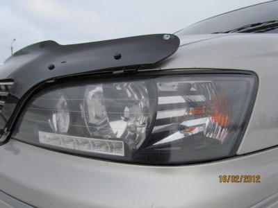

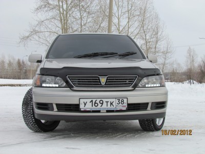

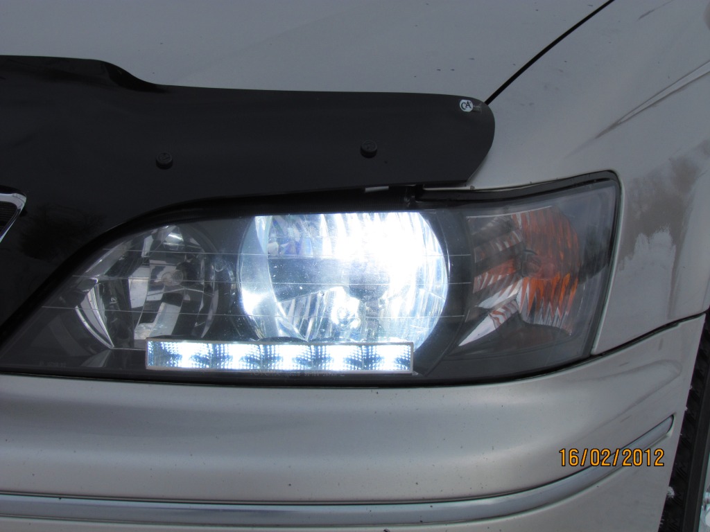

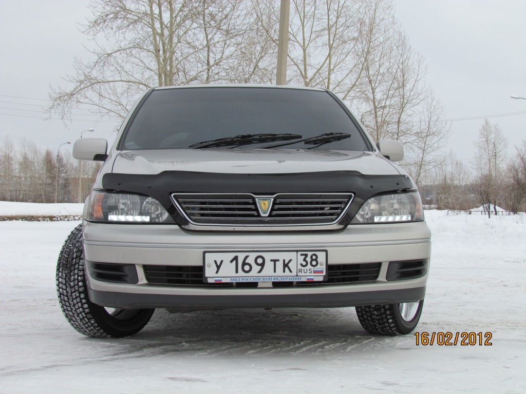

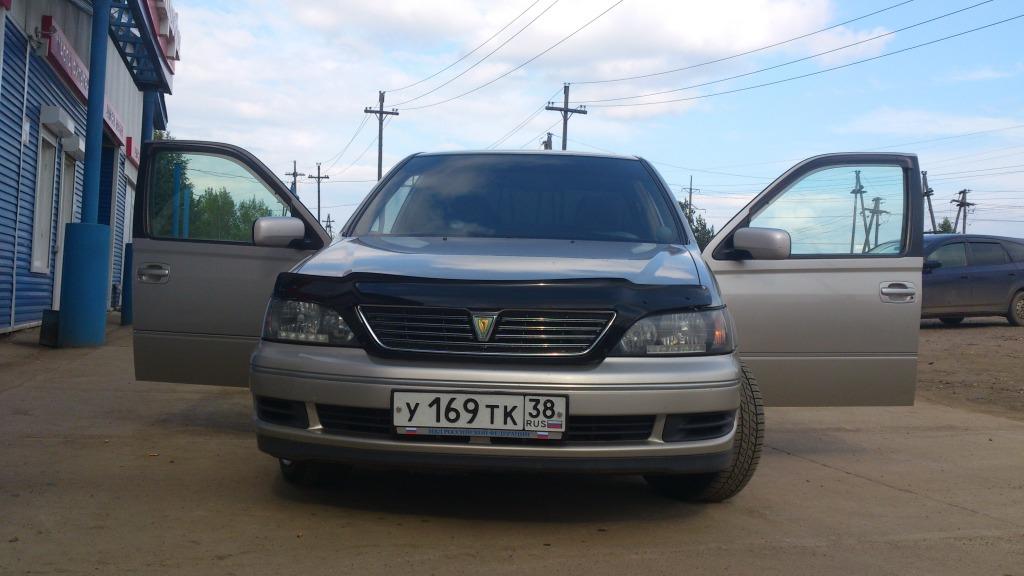

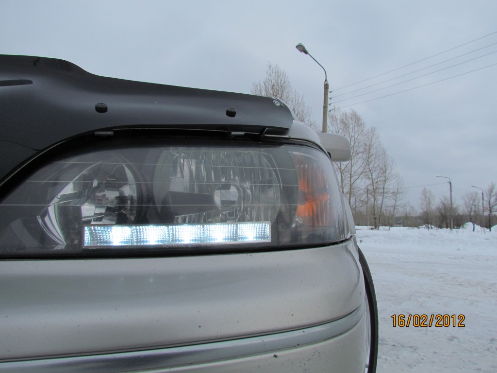

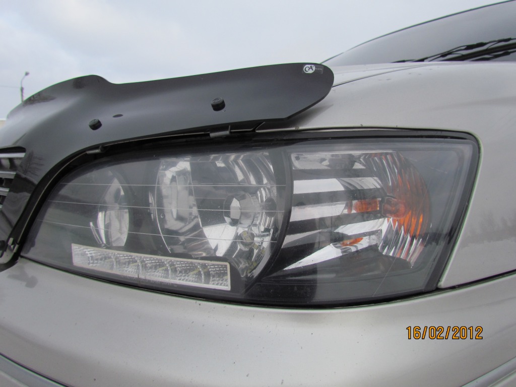

Классные фарки как то у нас видел в магазине такие, извините если не в ту тему но мне всегда не нравился этот поворотник рыжий как то девяностыми отдавал, я его решил убрать и попутно установил ходовые огни и заклеил сектор дающий галочку на встречную,плюс подчернил хром поворотника! Ходовые подлючил по своей схеме при включении "D" они загораются при выключении гаснут.!
