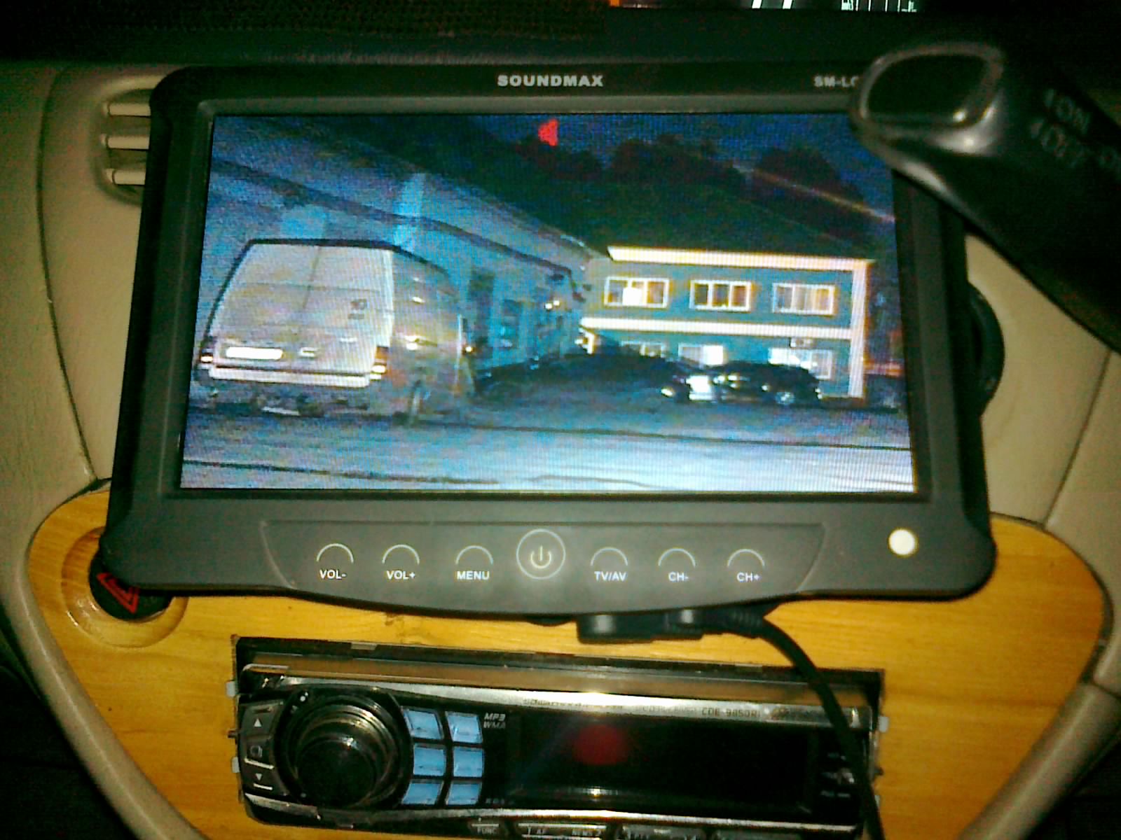

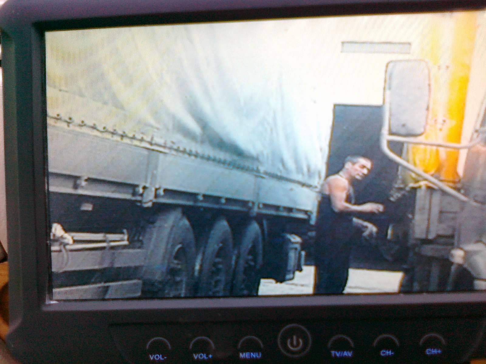

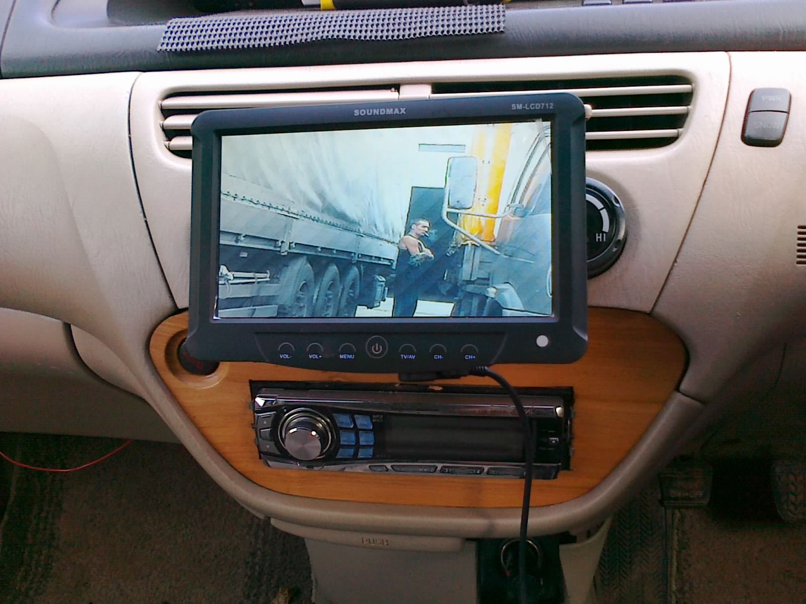

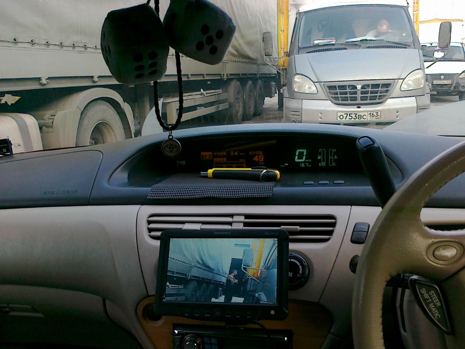

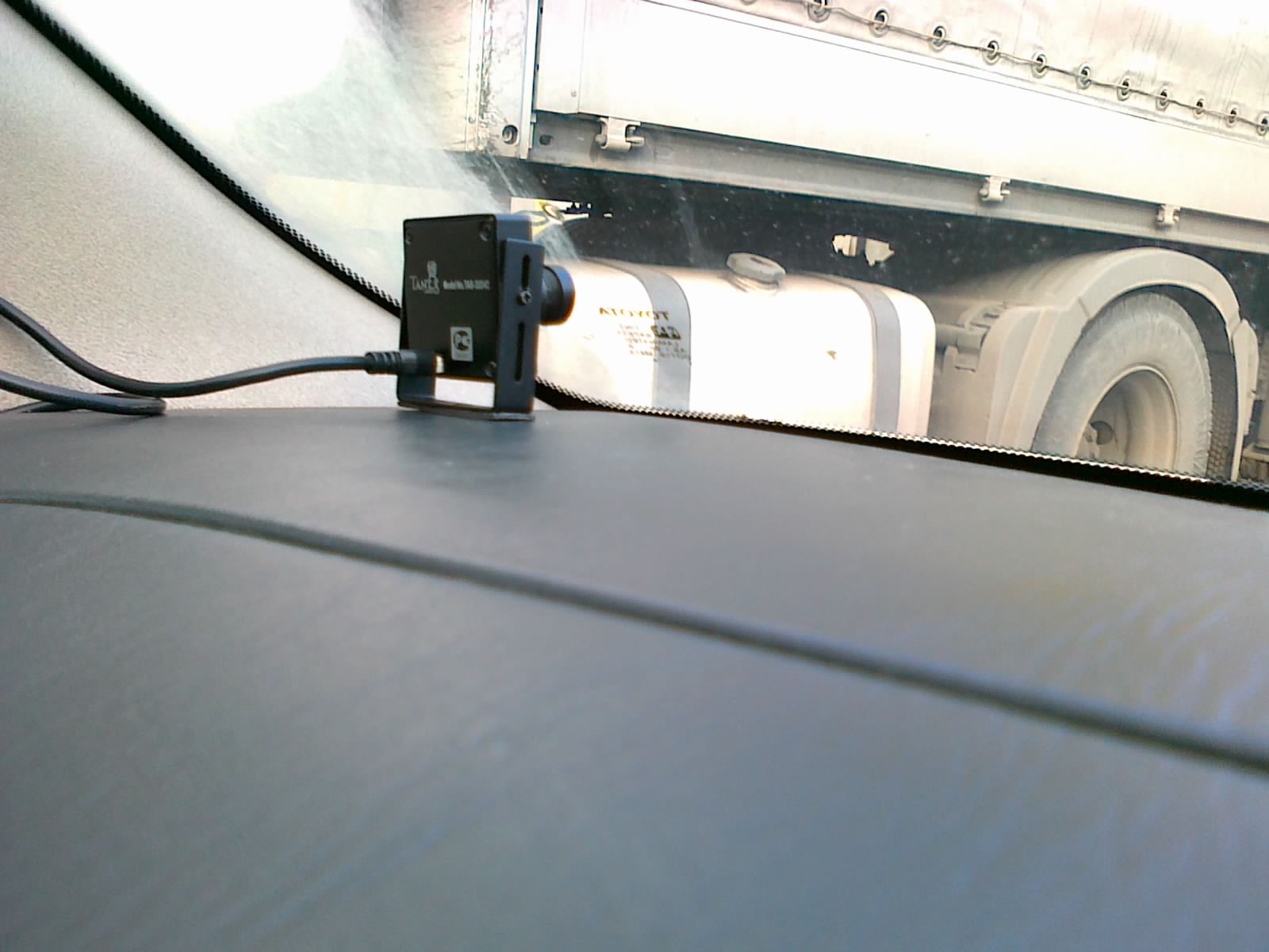

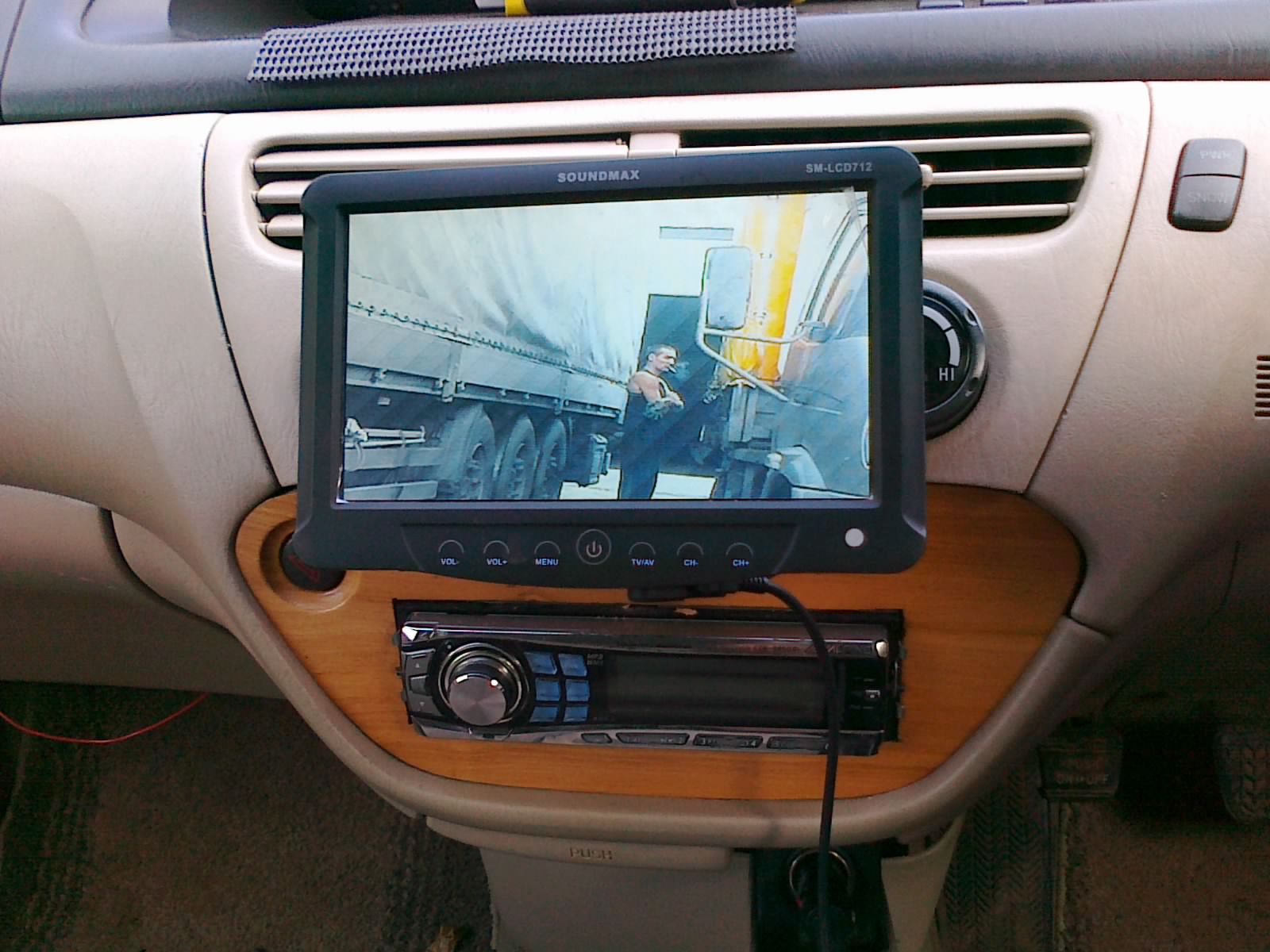

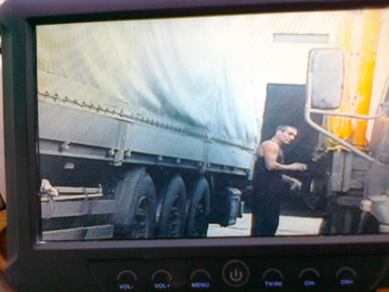

вот фотки
14092011042.jpg [ 215.78 КБ | Просмотров: 1295 ]
14092011043.jpg [ 194.17 КБ | Просмотров: 1295 ]
14092011044.jpg [ 212.85 КБ | Просмотров: 1295 ]
14092011045.jpg [ 149.47 КБ | Просмотров: 1295 ]

я, конечно, извиняюсь...но рамка магнитолы выглядит ужасно...

А питание как подал, напрямую? Вот статейка:
http://www.tvinfo.ru/obgon.htm
Здесь в конце статьи настоятельно рекомендуют подавать питание на камеру через стабилизатор напряжения на 12В. У камер видео-наблюдения по паспорту питание 12В+-10%, т.е. максимально получается 13,2В. А в сети-то все 14В. Может от того и рябит слегка?
нижняя фотка - вид ночью ?

за рамку конечно спасибо но меня пока устраивает, а нижняя фотка да ночью с ксеноном
