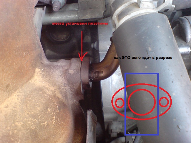

Вы не поверите! ... чето взгруснулось мну однажды ... поехал я купил набор головок ... гибкий переходничек и полез в мою Ласточку.
План избавления от дерганий машины был следующий ... открутить все че найду ... выбить ломом катализатор ... заглушить ЕГР ... так как я слабовасто себе представлял как я это буду делать ... начитался на форуме про глушение ЕГР и полез ...
Веселье началось почти сразу один болт крепящий защиту на выхлопном патрубке сломался сразу ... остальные вроде открутились нормально. После получаса визуального осмотра движка и его ржавого выпускного коллектора ... решил, что без сварки мне до катализатора не добраться ... ну и хрен сним!
Взялся за глушение ЕГР ... благо болты открутились с легким скрипом ... потом начал соображать а зачем мне вообще снимать эту трубку ... после того как я ее открутил ... легким нажатием я ее отодвинул от впускного коллектора ... из жести примерно 2 мм ... вырезал пластинку шириной 35 мм (ровно влазит между двумя болтами) и благополучно завернул трубку обратно. Все. Никаких лазаний и мук со снятием трубки ... откручиванием средней точки крепления и другими хитростями.
Самое удивительное произошло поздже ... когда я повернул ключ зажигания в замке ... машина НЕ ТРОИЛА ... работает по сегодняшний день ровно без дерганий и обороты как вкопанные ...
Пораскинув мозгами ... я решил что двигатель тупо задыхался ... т.е. ему не хватало воздуха ... с учетом того что скорее всего нижние впускные патрубки никто никогда не чистил ... а они как мы знаем могут быть забиты до 30% от своего диаметра ... выхлопные газы поступая через обратку просто гасили движок.
Теперь бы мне найти новую головку блока ... чтобы убрать дизеление ... и я буду практикчески счастливый человек :)
