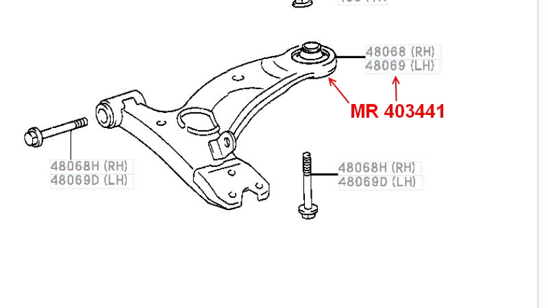

pravd писал(а):
Уважаемый, а подскажи пож-та что значит ставь MR 403441 (большие) ?
Т.е они разные бывают?
А то я их купил, боюсь как бы не подошли?
Да это я написал для совсем начинающих, на рычаге всего два сайлента - большой и маленький, так вот MR 403441 - это большой.
Shot1.jpg [ 75.14 КБ | Просмотров: 6853 ]

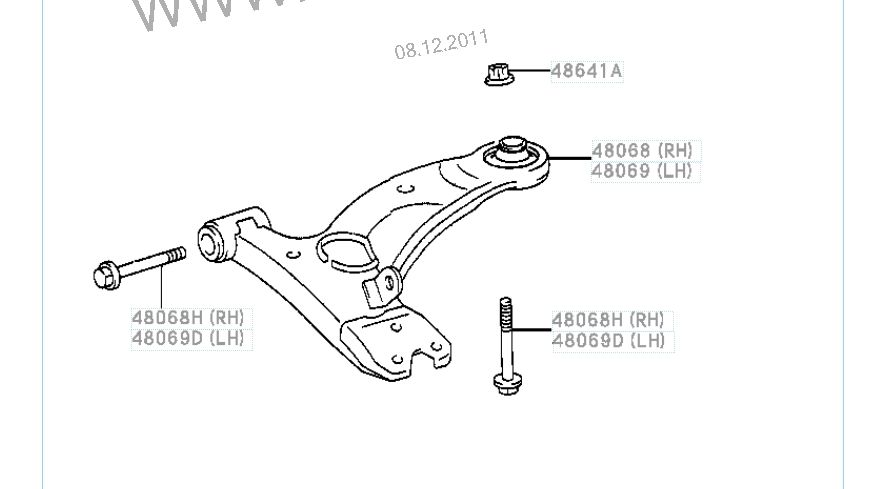

Может я чего-то не догоняю, но какой здесь нижний, а какой верхний?
Просвети. :smoke:
Shot4.jpg [ 59.2 КБ | Просмотров: 6673 ]
Shot5.jpg [ 56.82 КБ | Просмотров: 6673 ]
Shot6.jpg [ 34.76 КБ | Просмотров: 6673 ]

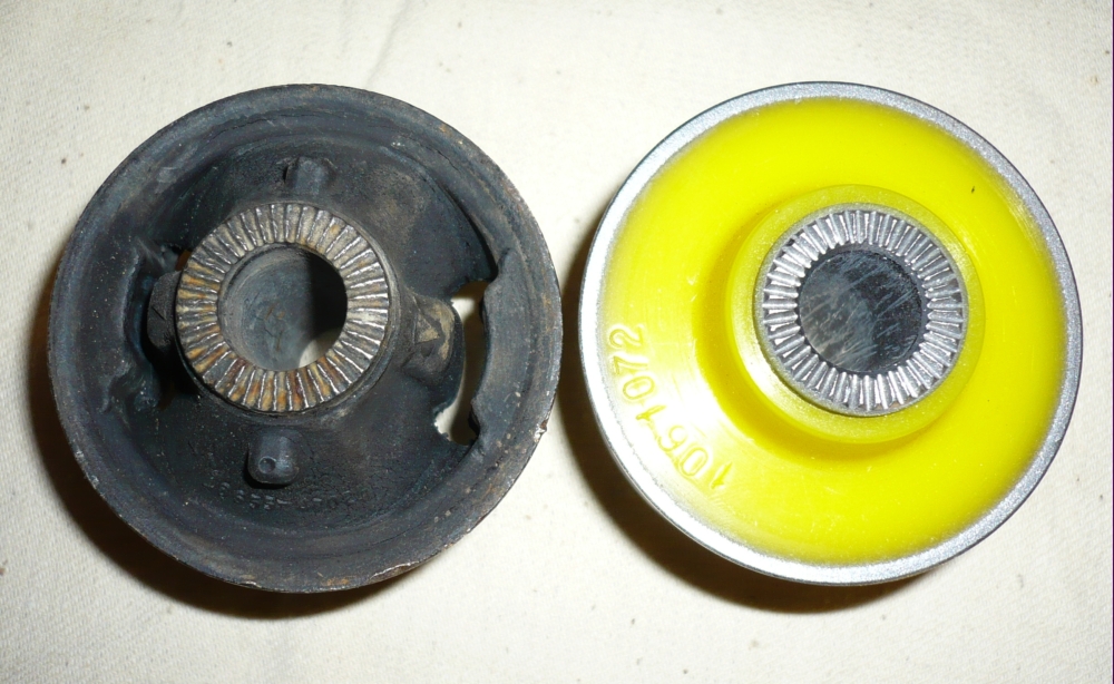

 Заголовок сообщения: Re: Мой печальный опыт по замене задних сайлентблоков передних рычагов
СообщениеДобавлено: 06 сен 2012, 01:44
Сообщения: 757
Тем: 77
Откуда: РОССИЯ, Воронеж.
О машине: ZZV-50, 1ZZ, 1999г.
Репутация: 467

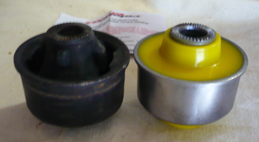

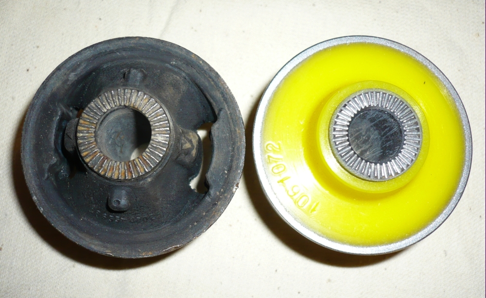

jannoss писал(а):
Заказывал Mitsubishi MR 403441 и уже поставил, правда у них внутренняя втулка немного короче, пришлось шайбу подложить, а в остальном все как у оригинала. Я поставил 14 июля, все в норме, хотя это еще не срок чтоб о них судить, но я думаю Mitsubishi MR 403441 будет лучше чем Фебест Китай.
Во общем 14.07.2011 - поставил сайлентблоки Mitsubishi MR 403441, отходили они чуть больше года, правда они не порвались в хлам, не много потрескались и повело их как-бы, потеряли форму. Родные сайлентблоки и вид и форму держали на отлично, но были сильно порепаные.
Так вот, из-за этих сайлентблоков Mitsubishi MR 403441, после года эксплуатации, на скорости от 90 и выше появилась вибрация отдающая в руль. Я перетряс весь передок, балансировал заново все колеса, но виноваты оказались сайлентблоки Mitsubishi MR 403441.
FEBEST и RBI я ставить не захотел, поставил полиуретан <<<Tochka opory 1-06-1072 Сайлентблок рычага - 918,06руб.>>> , посмотрим как будут ходить.
Первые впечатления: вибрация пропала, передняя подвеска стала немного жеще.
999.JPG [ 324.39 КБ | Просмотров: 6327 ]
9999.JPG [ 477.94 КБ | Просмотров: 6327 ]
 Заголовок сообщения: Re: Мой печальный опыт по замене задних сайлентблоков ПЕРЕДНИХ рычагов
СообщениеДобавлено: 06 сен 2012, 06:43
Зарегистрирован: 18 июл 2009, 03:00
Сообщения: 68
Репутация: 5
jannoss, а передний сайлентблок тоже полиуретан? В апреле 2012 полностью поставил в рычаги полиуретан Владивостокский, около недели назад менял стойки, мастер сказал, что передний сайлентблок, начал люфтить, может из за этого на каменистой дороге чутка побрякивает.
