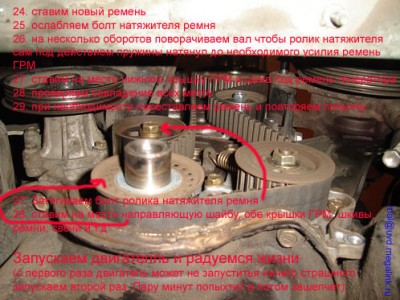

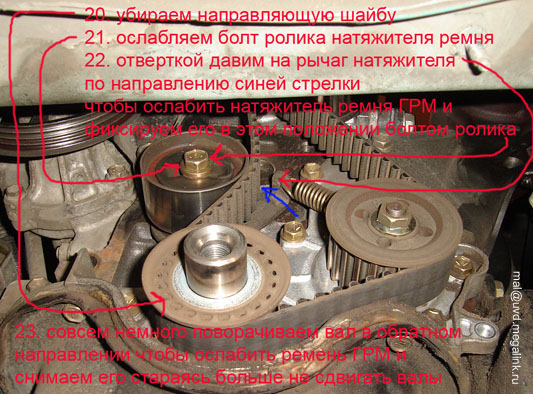

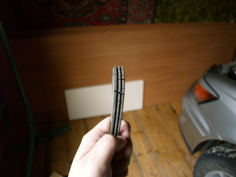

Да после чего колено проварачивается полный оборот сверяются метки и затягивается болт натяжителя у меня ролик стоял уже в крайнем положении
1.jpg [ 125.81 КБ | Просмотров: 3289 ]
2.jpg [ 113.04 КБ | Просмотров: 3289 ]

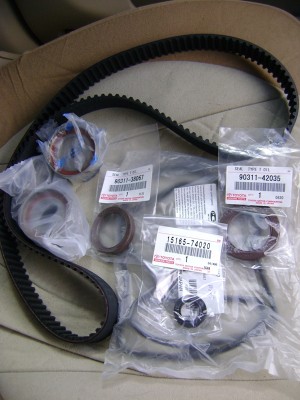

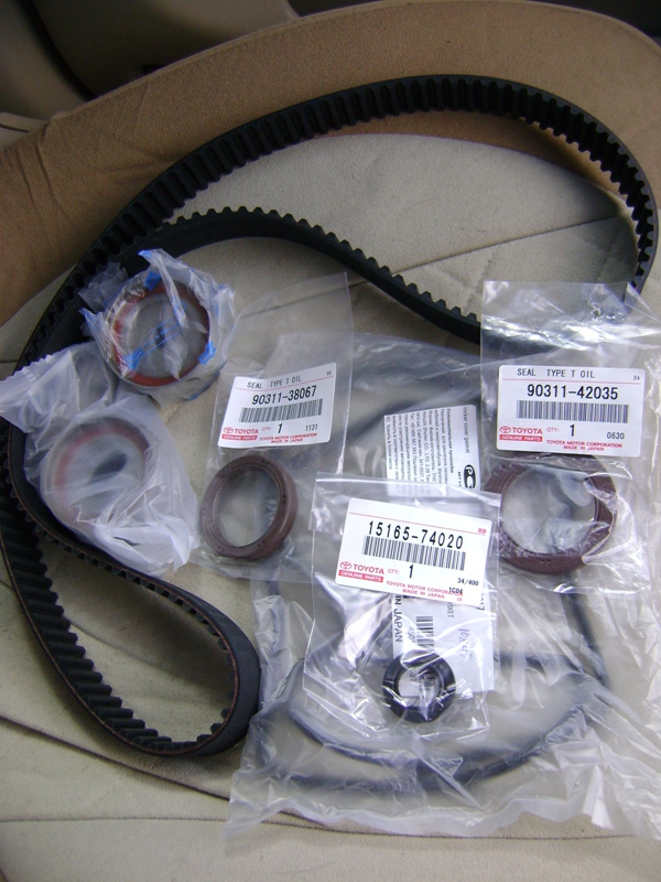

DSC03743-1.JPG [ 241.76 КБ | Просмотров: 3265 ]
Вот ремкомплект купил =)
Ролик натяжной
Ролик обводной
Сальник масляного насоса
Сальник каленвала
Сальник распредвала
Прокладка ГБЦ =)

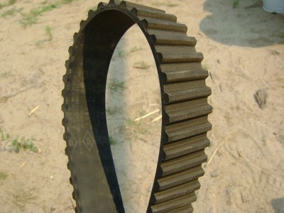

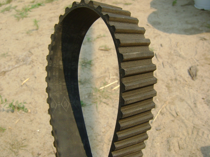

DSC03754-1.JPG [ 233.7 КБ | Просмотров: 3265 ]
Вот старый ремень ГРМ, по виду нормально выглядит, он длиннее 5мм чем новая =)
Делали по ссылке - viewtopic.php?t=1000798&start=0 =)

sinor2001 писал(а):
В первый год эксплуатации появился на холодную стук в кожухе ГРМ со знакомым автослесарем разобрали-натягивать уже некуда пришлось менять.Так вот при сравнении нового и старого- старый не порепаный не разлохмаченый даже маркировка читается но длиньше нового сантима на 2.5 знакомец сказал что за всю практику второй раз такое видит так что вот.
- А ремень тот был оригинальный?

Нет нишимба чтоли

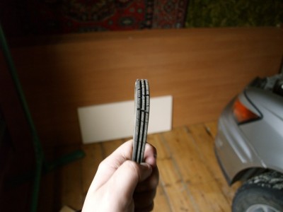

Вот поменяли ремень ГУРа, купил ремень от фирмы Pit-Top =)
PA240827.JPG [ 80.8 КБ | Просмотров: 3106 ]
