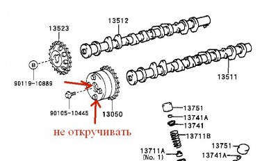

motayo писал(а):

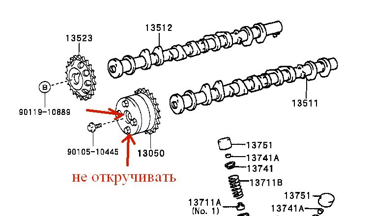

а при замене муфты есть какие-нить тонкости по ее установке?
не крутить болты на муфте они с завода настраиваются
CImage.jpg [ 52.92 КБ | Просмотров: 8554 ]
вообще лучше почитать книгу как что крепить там все подробно описано

vromi писал(а):
у себя разбирал муфту, и тем самым откручивал болты которые не рекомендуется трогать, все почистил и обратно собрал. все также работает!

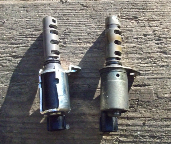

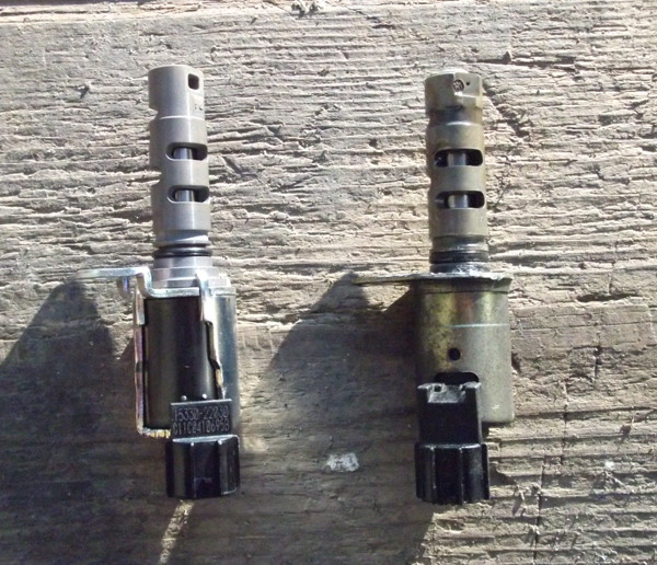

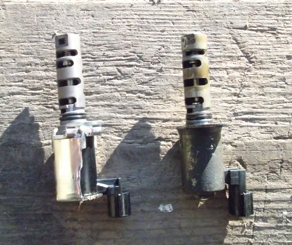

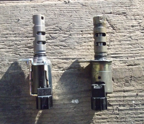

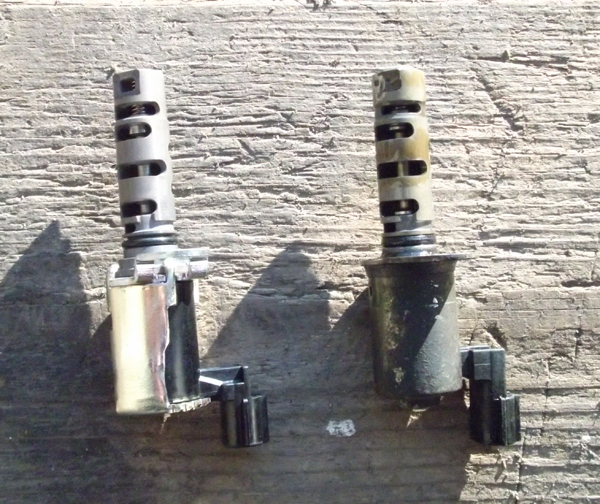

Всем привет!!! Вот пришёл клапан
DSCF3091.jpg [ 281.56 КБ | Просмотров: 8523 ]
DSCF3088.jpg [ 336.26 КБ | Просмотров: 8523 ]
DSCF3089.jpg [ 356.3 КБ | Просмотров: 8523 ]
DSCF3090.jpg [ 342.14 КБ | Просмотров: 8523 ]
Как видите отличается от старого по внешним признакам. Ещё заметил,что шток на новом клапане сидит давольно плотно и не болтается.Если чем-нибудь нажать на край штока,то он ходит сжимая пружину и она отталкивает его обратно если отпустить,а в старом клапане этот шток просто болтается если потрести его в руке.
Ну вот,поставил я его,перед этим скинул клемму АКБ,чтобы сбросить ошибки,запустил мотор и о чудо! он заработал ровно,без постороннего звука и тарахтения.Тормоза в порядке,всё работает,провалы газа практически ушли(толком ещё не понял,поездил 30 мин и быстрей писать вам) Ну вообщем пока всё робит. ВСЕМ СПАСИБО ЗА УЧАСТИЕ!!! Поехал ещё прокачусь,чтобы точно убидится,что всё работает! ВСЕМ УДАЧИ НА ДОРОГАХ!!!!!!!!!!

Ну просвети во что он тебе встал?

Evgenyslik -1700руб.
JEKA480-----обязательно
Поездил-покатался,всё норм.все глюки исчезли,так,что виноват был во всех бедах именно этот клапан.

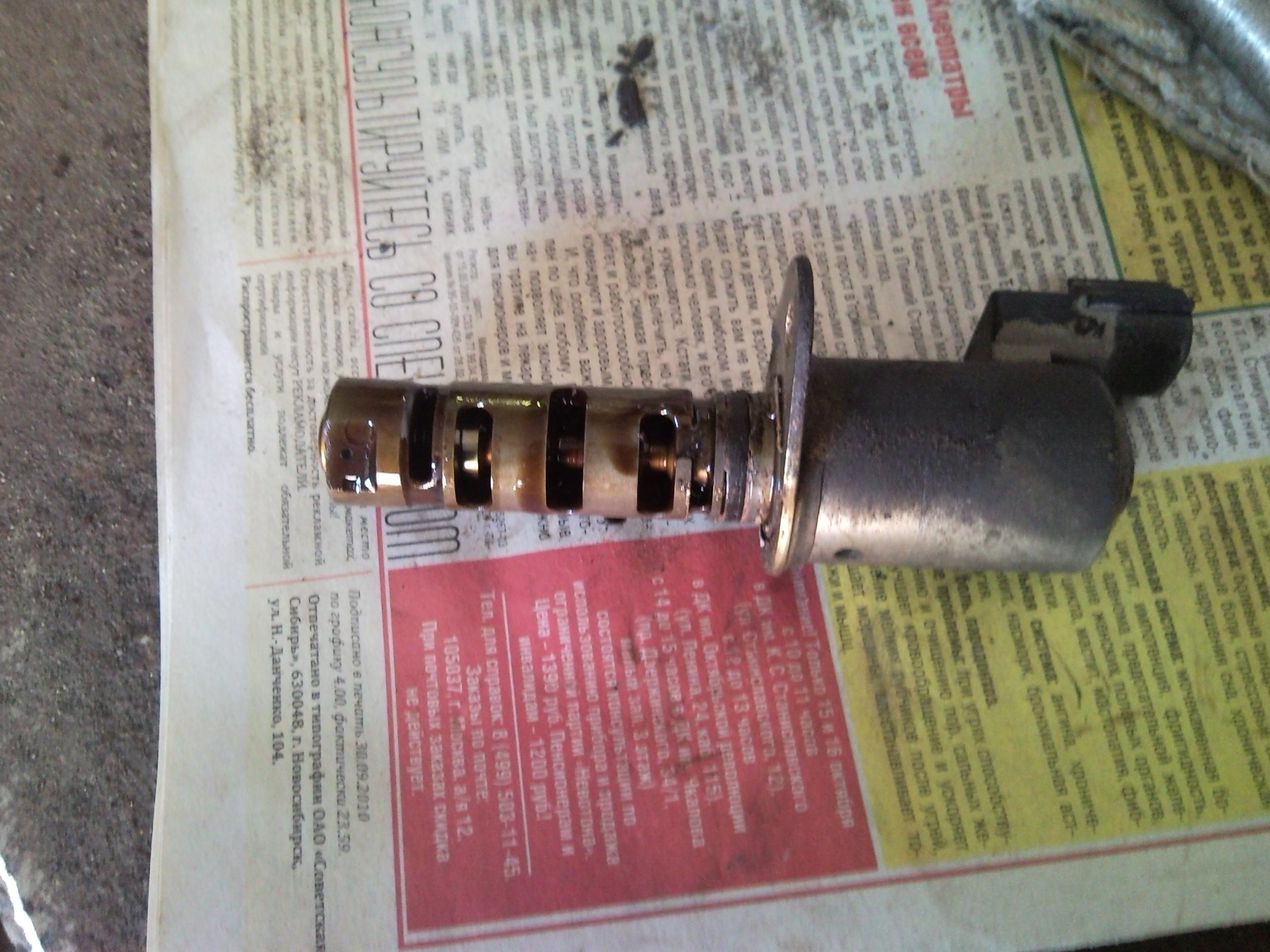

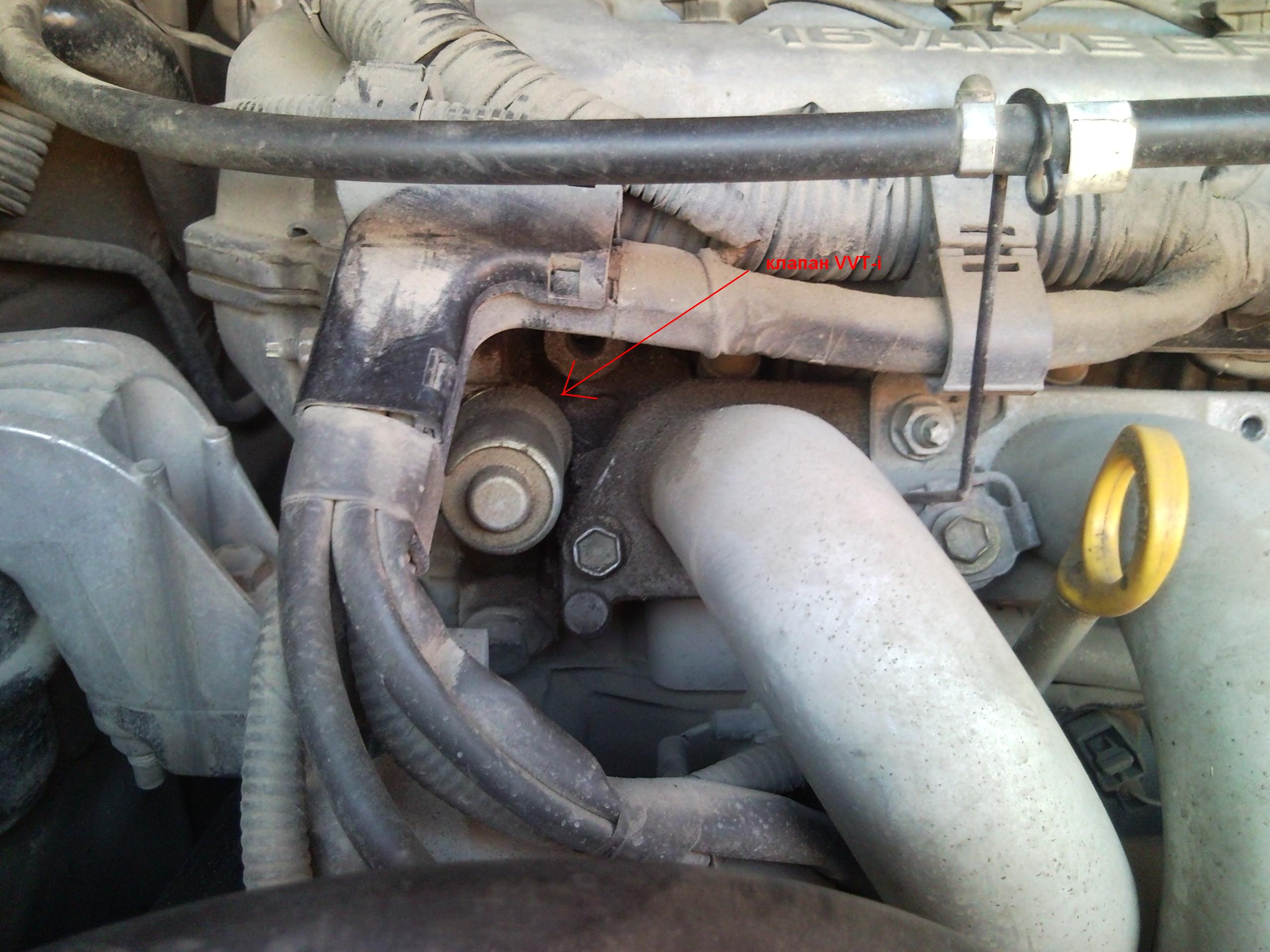

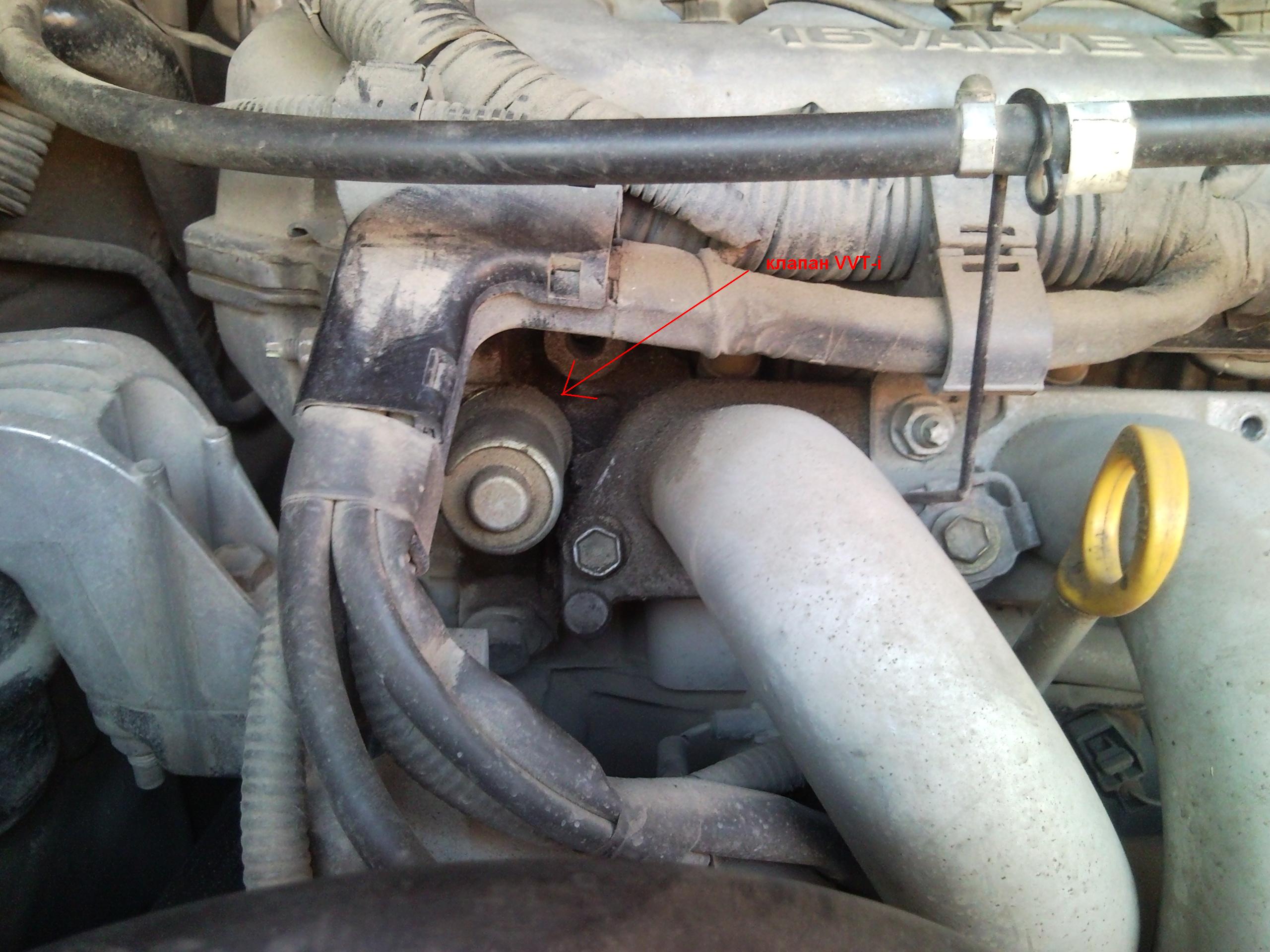

на выходных делал ревизию своему клапану VVT-i...
находится он у нас здесь
SNC00028.jpg [ 435.88 КБ | Просмотров: 8472 ]
прикручен всего одним болтом на 10(чуть ниже подробнее про этот болт :D ) и надо еще аккуратно снять разъем с него...вынул клапан без особого труда, на краях у него следы похоже герметика, ставил назад не используя герметик - пока ничего не течет...вообщем свиду все в норме, шток ходит плотненько...продул карбклинером и поставил на место...
SNC00029.jpg [ 448.61 КБ | Просмотров: 8472 ]
теперь небольшая эпопея с этим болтом: когда звонил Жене(JEKA480), он сказал мне, что чтобы открутить этот болт ему пришлось снимать генератор, т.к. к нему трудно подлезть...но я смог его открутить довольно просто без снятия генератора или чего либо(правда снимал пластиковую защиту впускного коллектора, чтобы немного отодвинуть провода)...а вот когда я начал ставить болт на место он естественно выпал у меня из рук и свалился в самые е-ня :dash: ....и чтобы его достать пришлось открутить и генератор и компрессор до кучи :dash:
