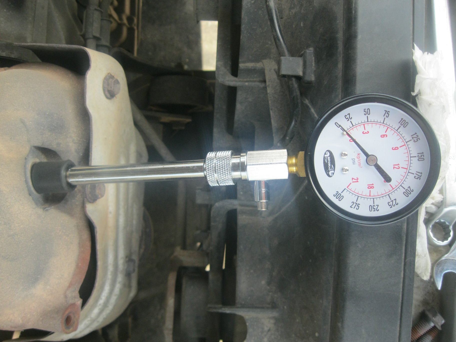

Сегодня манометром измерял давление в катализаторе.
Возможно, нужен более детальный манометр т.к. у моего стрелка с места не двигалась.
IMG_1355.JPG [ 285.17 КБ | Просмотров: 2666 ]
Не такой манометр не покатит, таким давление в топливной рампе можно мерить, ищи манометр с намного меньшим пределом измерения.
Добавлено спустя 4 часа 39 минут 51 секунду:
Блин извиняй манометр пойдёт, не на ту шкалу посмотрел. Но стрелка по любой должна шевелится хоть чуточку, даже если нет катализатора.

Как оказалось, катализатор выбит.
Но на выходных сам посмотрю.
