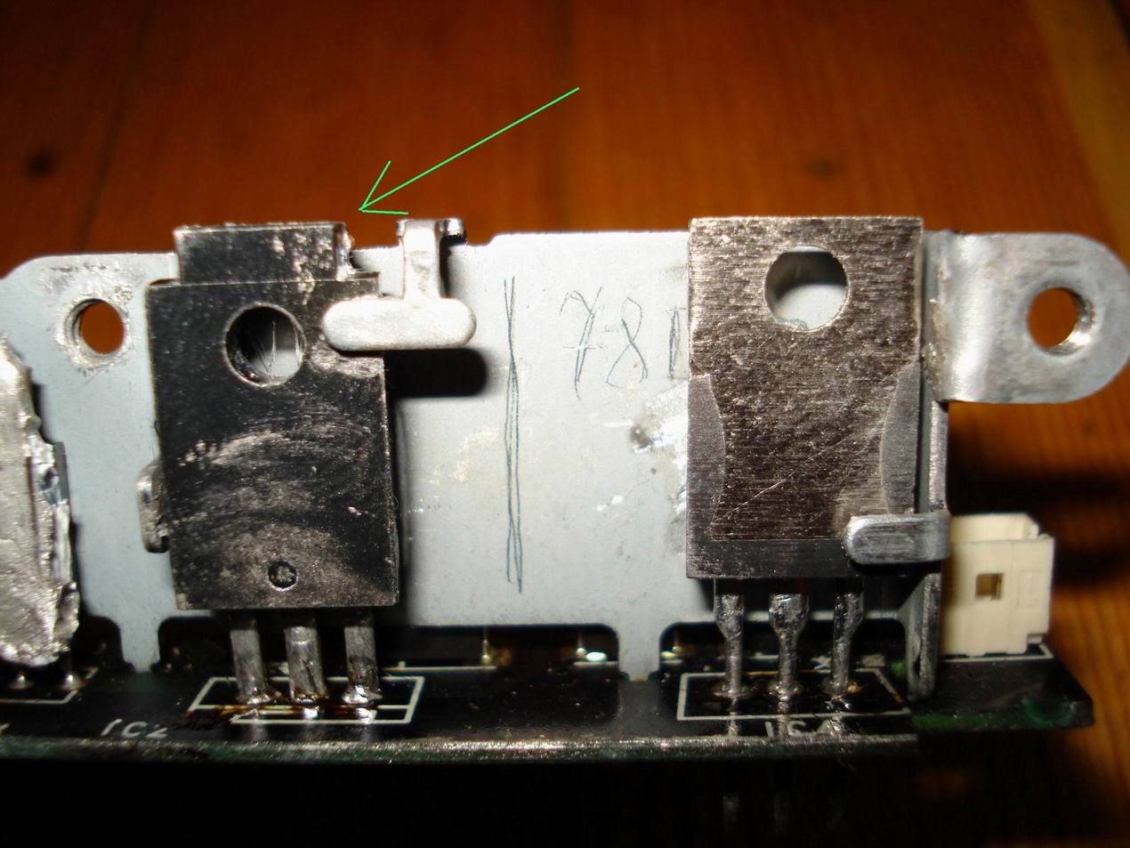

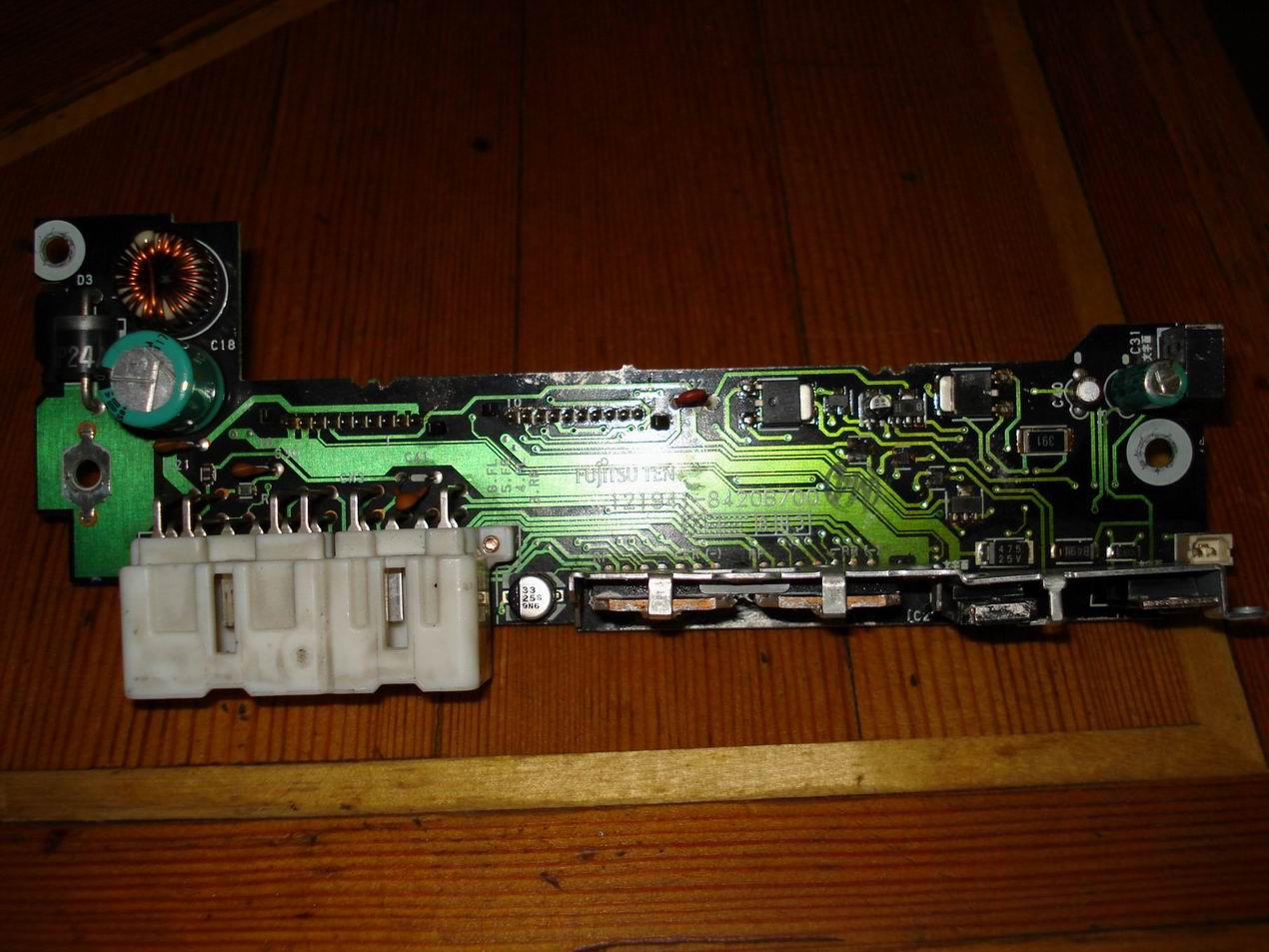

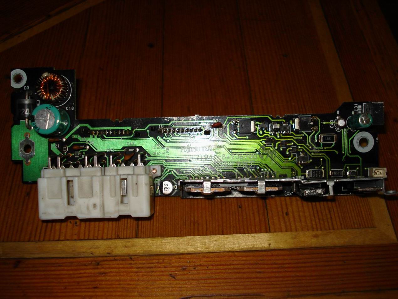

Была проблема с включением мультивижн на 1 диск,радио,кассетник,управление ТВ1/ТВ2 (замыкал,не включался,скидывал показания температуры,расход топлива и т.д.). Выявили 2 нерабочии радио детали. Одну заменили- и мультик ожил. Отдал диск и включился. Вопрос-кто знает аналог вот этой детали (стрелочкой на фото)и может его назначение? По окончании ремонта выложу полный отчёт с аналогом замены и т.д. В 99% это является причиной поломки

Господа может есть на форуме электронщики? Подскажите аналог замены стабилизатора(надпись на корпусе-на фото стрелкой обозначен): NEC JAPAN 24A05 9941 J(?). Заранее спасибо

Это скорее всего аналог нашей кренки на 5 В. Только у кренки ток 1 ампер, а у твоего стабилизатора - 2 ампера.
СообщениеДобавлено: 04 дек 2009, 20:49
Да, забыл, найти подобную сборку можно в старых автомагнитолах, где используются микросхемы (сейчас сам посмотрел в ящиках, сразу наткнулся на подобный стабилизатор, кста ти, тоже NEC). Обязательно там есть стабилизаторы 5 В. Или зайти в радиомагазин и попросить подобрать стабилизатор на 5В с током 2А(max). КР05ЕН - не подойдёт. Сгорит нах.

Понял! Мне наши спецы поставили перемычку между выводами и мультик включился,но рекомендовали найти аналог и установить. Кстати многие тут мучаются тем что мафон не включается и глючит. Буду паять его сделаю фото может пригодится кому.
