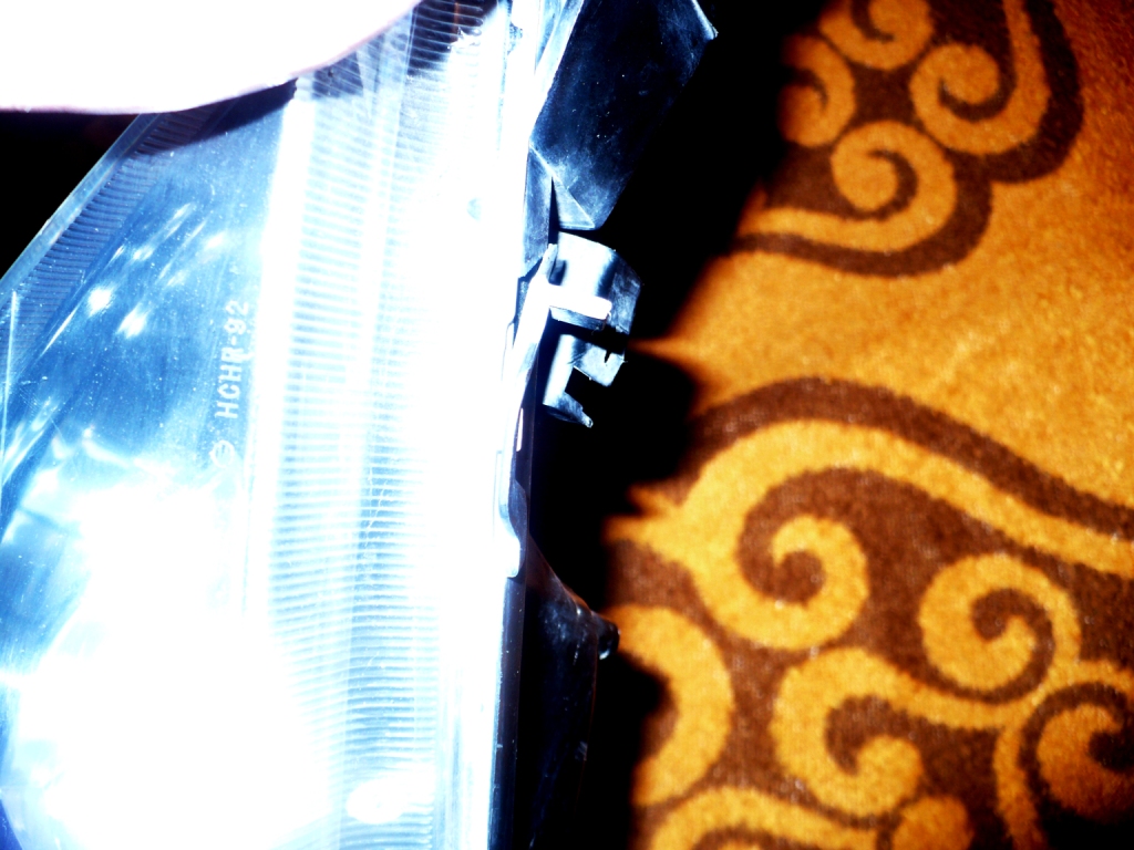

Нашел-таки трещину. Коробочек, на самом деле четыре...

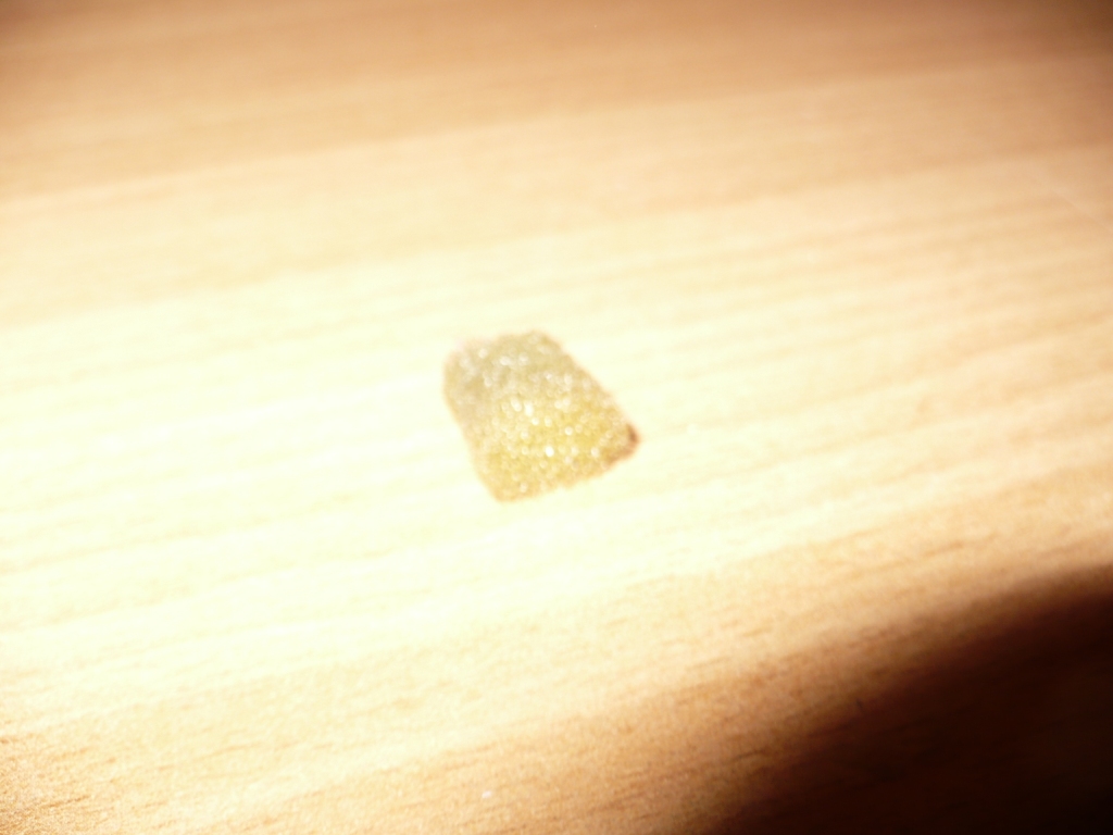

Ну да. Поролонки. Поставлю новые.

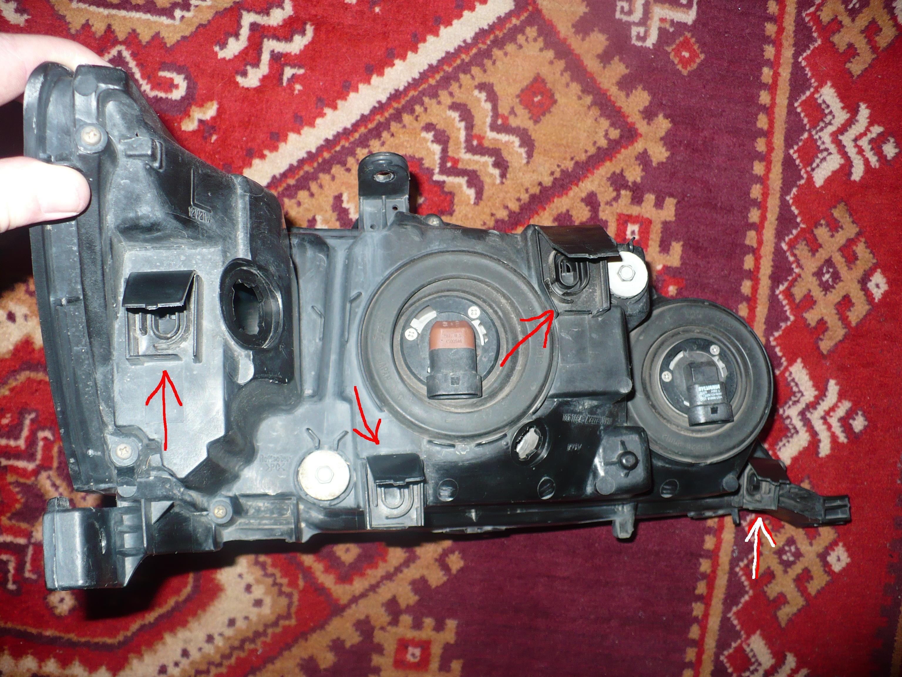

Я мыл фары фери, а потом споласкивал дистиллятом, после помывки они очень долго сохнут, и фен мало помогает. Вообще мыть их смысла почти нету, они мутнеют не от грязи. Там как будто микротрещенки появляются на стекле. Проклеил я санитарным силиконовым герметиком по швам и заодно во всех четырех вентиляционных коробочках на каждой фаре заменил паралон и заодно сверху положил силикон гель. Никаких трещин у меня нету на фарах, возможно микротрещины на самом стекле, или это просто отражатель так оседает... а вот паралончика кое где не было. Вообщем все замазал, дальше будем посмотреть.
