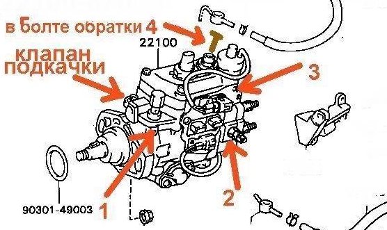

у меня такая же фигня на горячую была,все шланчики поменял,но проблема не исчезла,я с обратки снимаю шланчик и накачивал пока не пойдёт соляра,потом принёс насос в сервис,на стенде его подключили,а входная трубка,вход у тнвд,тама видимо тож клапан расположен,вся беда иза него,за одно все сеточки в тнвд почистили если память не изменяет их там 3,одна на выходе обратки,вторая под клапаном отсечки,и третья в плунжерной паре.

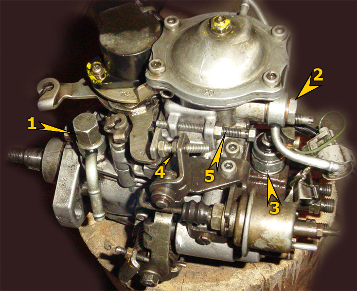

Еще раз, нарисуй тут, где фильтрики.

Сеточка стоит под клапаном отсечки топлива №3,больше не помню.

в ТНВД нового образца стоит под номером 1, 3 и в самом ТНВД. В старом образце только в самом ТНВД, пока не разберешь - не подберешься.
