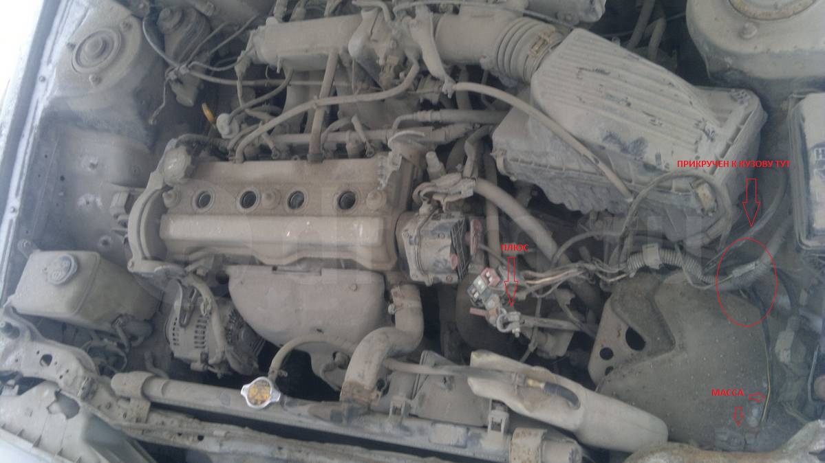

С кузова толстый быть не может, так как основной ток это стартера. На двигатель должен быть прямой с аккумулятора.
в общем кидаю фото....правда видно не очень но и фоткал не для разглядывания массы (уж прости =) ) но провод масса идет только один и прикручен он к кузову. может быть от кузова на двс идет чтото незнаю, но я не видел....видел тока один. на фото все отмечено.
вполне вероятно что и массу переделал какой нибудь криворукий самоучка по имени "ша я б** все сделаю, я супер мега автоэлектрик"....

И снова здравствуйте)) добрался таки до стартера вчера, снял его, проверил его напрямую с АКБ, не пашет ни втягивающий, ни сам стартер... подскажите как лучше поступить? ккупить новый, или же можно починить старый с наименьшими денежными затратами?
