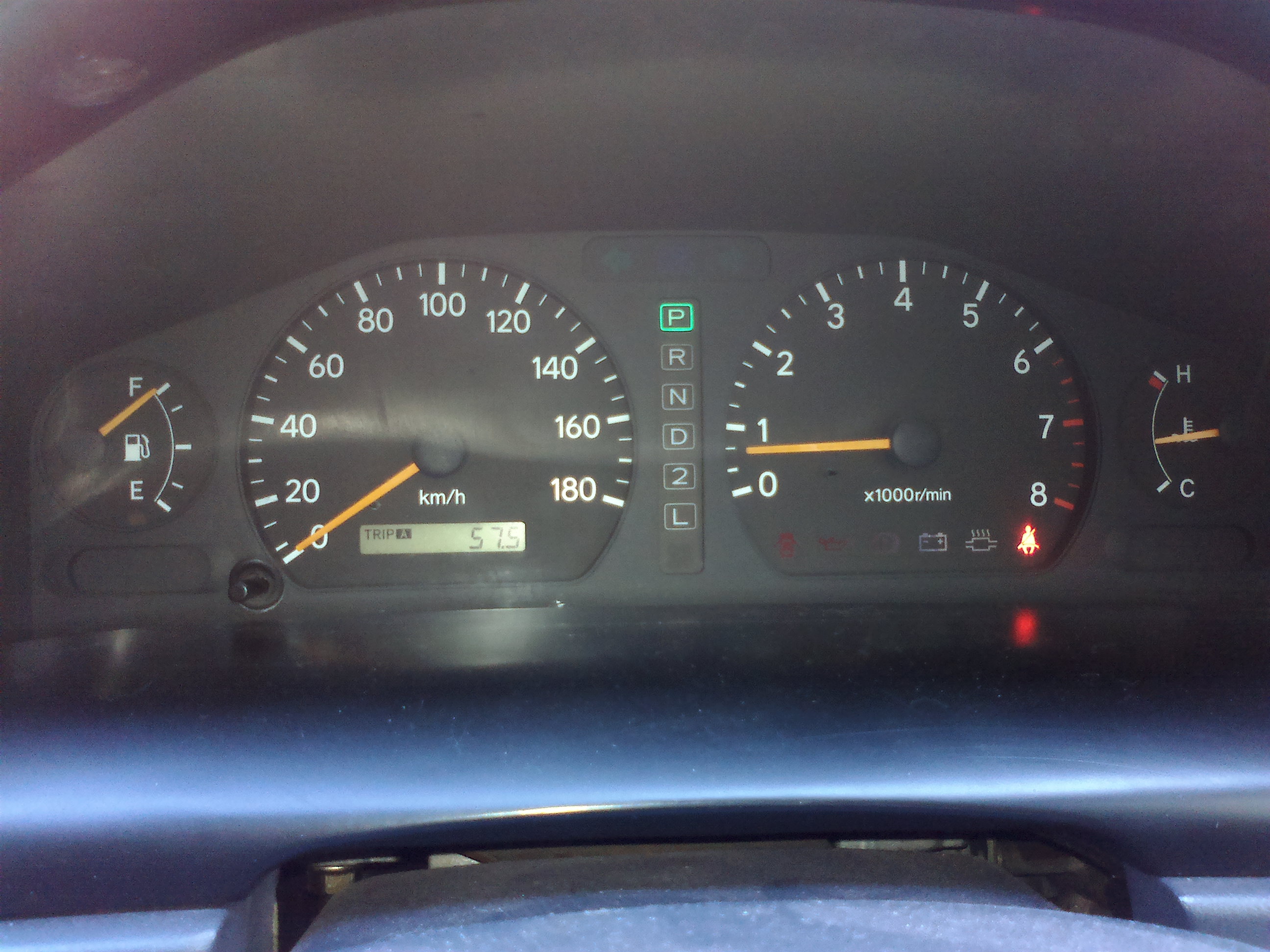

И снова здравствуйте ! Сделал я кап ремонт, тьфу тьфу обошлось без расточки. А так в целом доволен, сейчас заметил такую вещь, что обороты падать стали. На парковку ставлю или на светофоре стою, падают до 500 вообще, может подтянуть тросик ?

ТАМ тегулятор холостого хода есть (в области заслонки)должно после 1000км притереться все и совет масло с промывкой -после тыщи махнуть
У меня прогретая машина стабильно столько держит. Это нормально

#G_03
Сообщения: 1141
Откуда: санкт-петербург
Репутация: 49
у меня иногда 550 и иногда 650 (не плавают)

Так оно и держится(на Р 650 на D с тормозом 600-550)

Вот ребят, фото сделал, всё доп. оборудование отключено.
Глянул на тросики, нижний натянут, а верхний более свободно сделан.
Значит 650 оборотов, это нормально получается.

Под капотом наклейка есть с цифрой 650.Нормально :good:

У тебя судя по всему начало отсчета идет с 400 оборотов,и по тахометру у тебя оборотов 800(это все абстрактно конечно)Обороты нормально держит не волнуйся и при D и тормоз у тебя должна стрелка опускаться примерно на предпоследнее деление.Все в норме.
