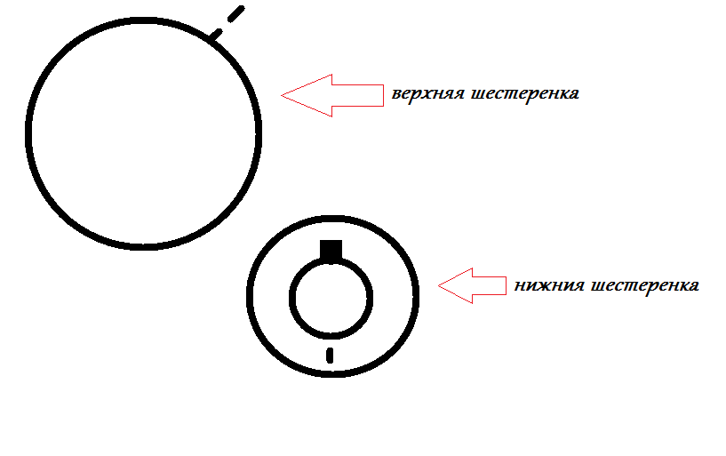

Всем привет помогите с метками чет снял ГРМ не подумал а как обратно ставить интернета не была не мог посмотреть, книга есть ну отксереная и про нижнею метку не видно как выставлять если не сложно в в паинте нарисуйте как расставить метки правильно!!! я примерно нарисовал!!
схема грм.png [ 14.29 КБ | Просмотров: 7854 ]

вам сюда blog.php?u=3220&b=75
накинь нижнюю крышку грм ,на ней есть цифры 0-5-10-15
одень шкиф (который ремень генератора вращает) на нем как от зубила есть выбоина, совмести с "0" на крышке,
это верхняя мертвая точка.
распредвал поставь как описано в ссылке вверху
я одеваю ремень в последнюю очередь на маслонасос.
чеку с натяжного ролика не выдергивай пока не убедишься что метки 100% стоят верно
Правильно нарисовано.
Маленький нюанс- минимум 2-3 раза вручную провернуть коленвал, проверить метки - вот тогда выдергивать чеку
 Заголовок сообщения: Re: Стрекотание в двигателе после замены ремня ГРМ
СообщениеДобавлено: 03 авг 2012, 11:41
blekmor писал(а):
Может проскочить ремень.
СообщениеДобавлено: 03 авг 2012, 12:18
может, но не проскакивает, но при этом желательно чтоб свечи были выкручены, чтоб уменьшить нагрузку.
