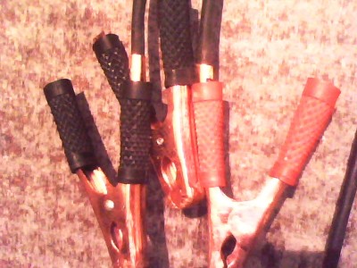

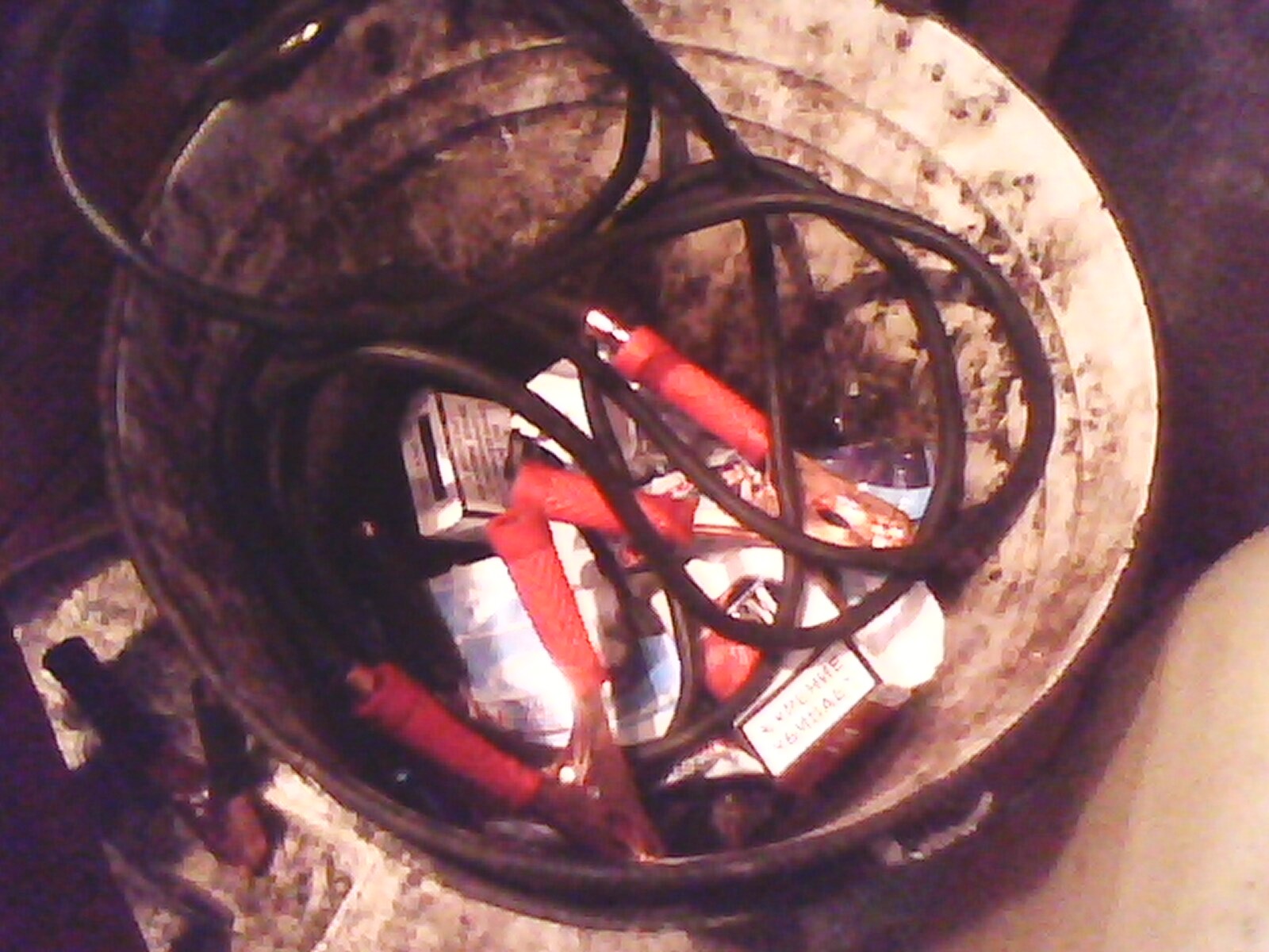

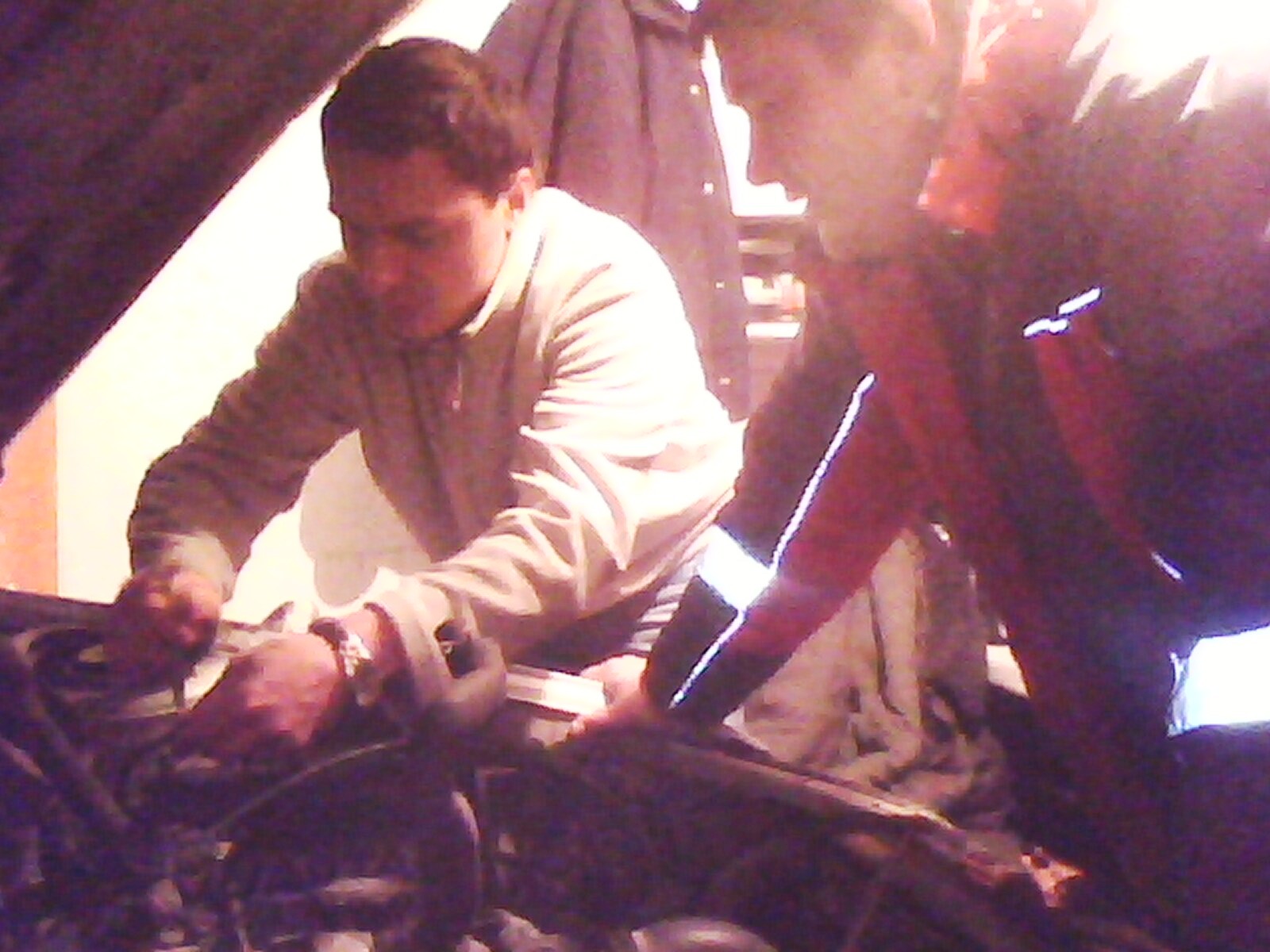

День третий,"Загадочный", точнее вечер...
Эпилог:Еще тогда, на трассе я понимал, что причина не запуска двигателя банальна и проста до безумия, но о таком и подумать не мог....
Собрав в гараже сознательный коллектив нашего клуба в составе:"stEvgen" Евгения, "Мегавольт"Алексея и меня и...все в принципе, началось колдовство...

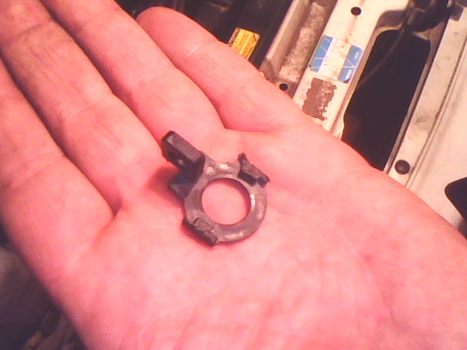

Первым делом проверили клеммы аккумулятора, не понравилась "-"я .Убрали пластмаску какую то с нее,фото №2...
Проверили проводами для "прикуривания" "на запуск" на прямую от батареи к стартеру.фото№3...Нифига..
Взяли провода,которые с собой привезли Алексей и Евгений,подключили от аккума к стартеру и.....О ЧУДО!!!Стартер крутит как новый!!!
Итог:стартер, генератор исправны.Электрик, что приезжал в воскресенье и вынес вердикт о сгоревшем стартере и неисправностях в генераторе г........!!!!Дай Бог ему здоровья!!!!Его номер телефона я позже занесу в "черный" список на форуме.

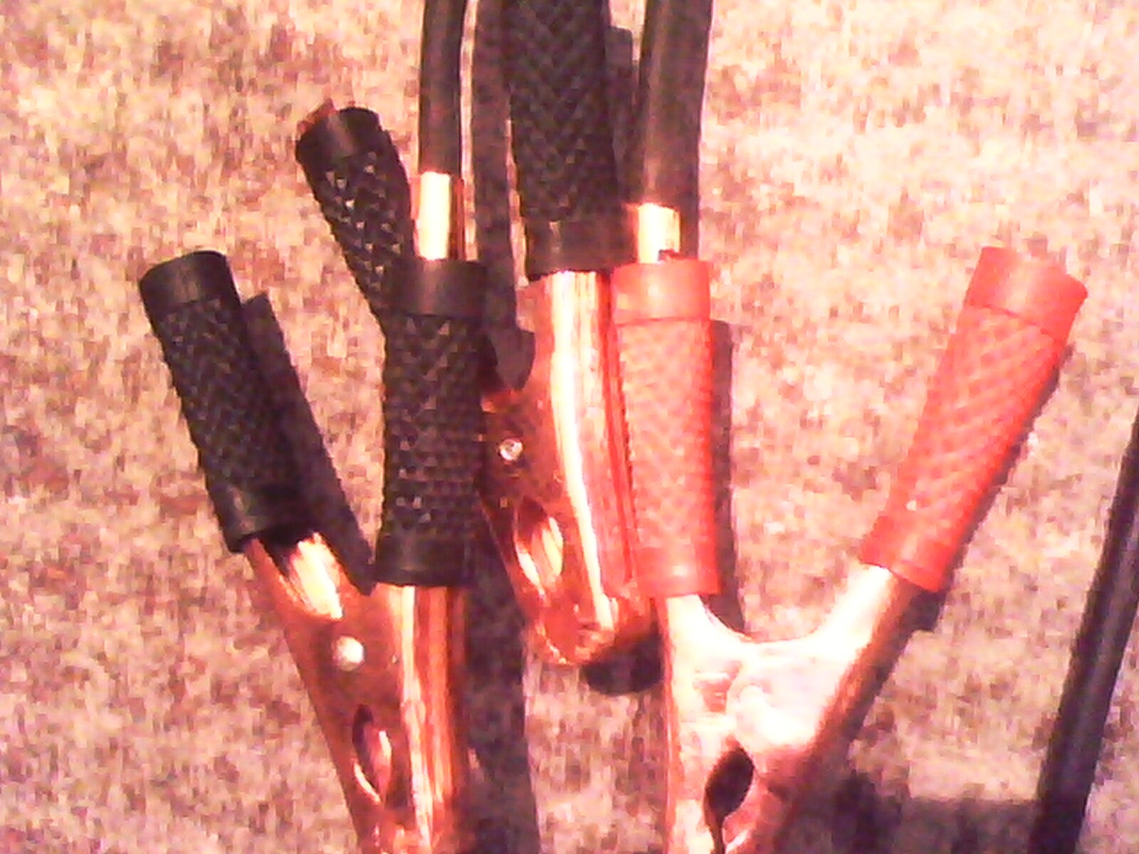

Всему виной был плохой минусовой контакт, которому мешала эта пластмаска и.....провода для "прикуривания", которые как оказалось нихрена не проводили напряжение от запасной батареи к двигателю во время "прикуривания"!!!!ВСЕ!!!
Проводам место здесь..фото№4..
Выражаю огроменную благодарность Алексею и Евгению за помощь в решении проблемы.И почему я раньше им не позвонил,не понимаю.Евгений"stEvgen" недавно у нас,и уже проявил себя с положительной стороны,сразу видно,наш человек!! :mrgreen: Написан же по русски ник:"Kilovolt"!!!!!Нееееееее, ты лучше, ты "MEGAVOLT"!!!! :mrgreen:
Спасибо вам ребята,за то что вы есть!!
