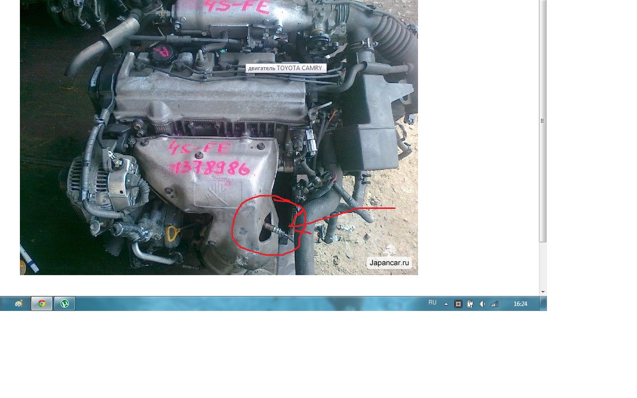

если это твой мотор, то где красным обведено, это кислородный датчик
а то что слева по всей видимости датчик температуры выхлопных газов
Безымянный.jpg [ 228.11 КБ | Просмотров: 2223 ]
Спасибо, это мой мотор! Буду проверять.
