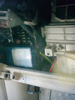

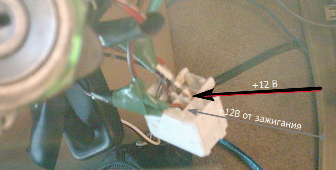

Итак, где стоит АВФ у меня. Цвета стрелок соответствуют цветовым меткам проводов изделия.
С этого разъёма замка зажигания(под рулём) взяты постоянный +12В и +12В от зажигания.
PIC00044.JPG [ 217.23 КБ | Просмотров: 1171 ]

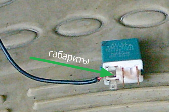

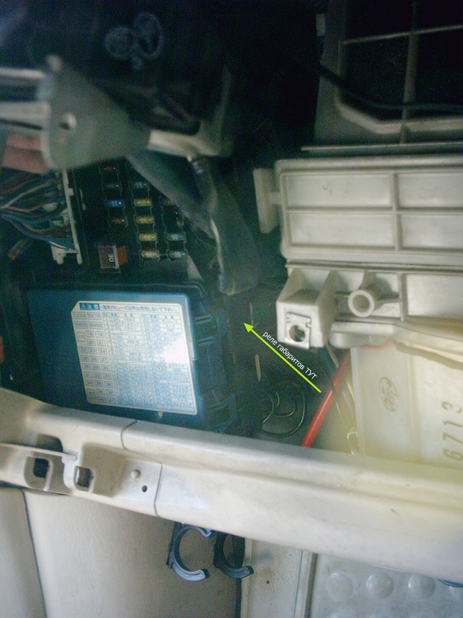

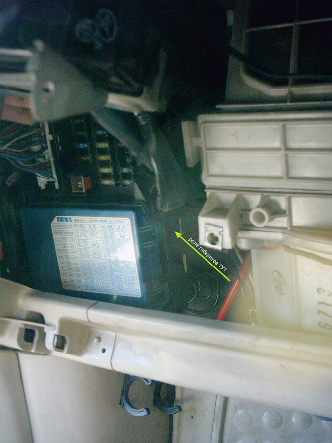

Управляющий сигнал на включение габаритных огней подаётся на реле габаритов. Блок находится за бардачком. Реле габаритов(синего цвета) с обратной его стороны. Провода цеплял прямо на контакты реле, ибо жгуты с разъёмами запрятаны так что доставать тяжело. Реле выдёргивается легко, так же как и вставляется
PIC00042.JPG [ 657.22 КБ | Просмотров: 1171 ]
Провод управляющего сигнала на реле зацеплен так:
PIC00043.JPG [ 77.42 КБ | Просмотров: 1171 ]

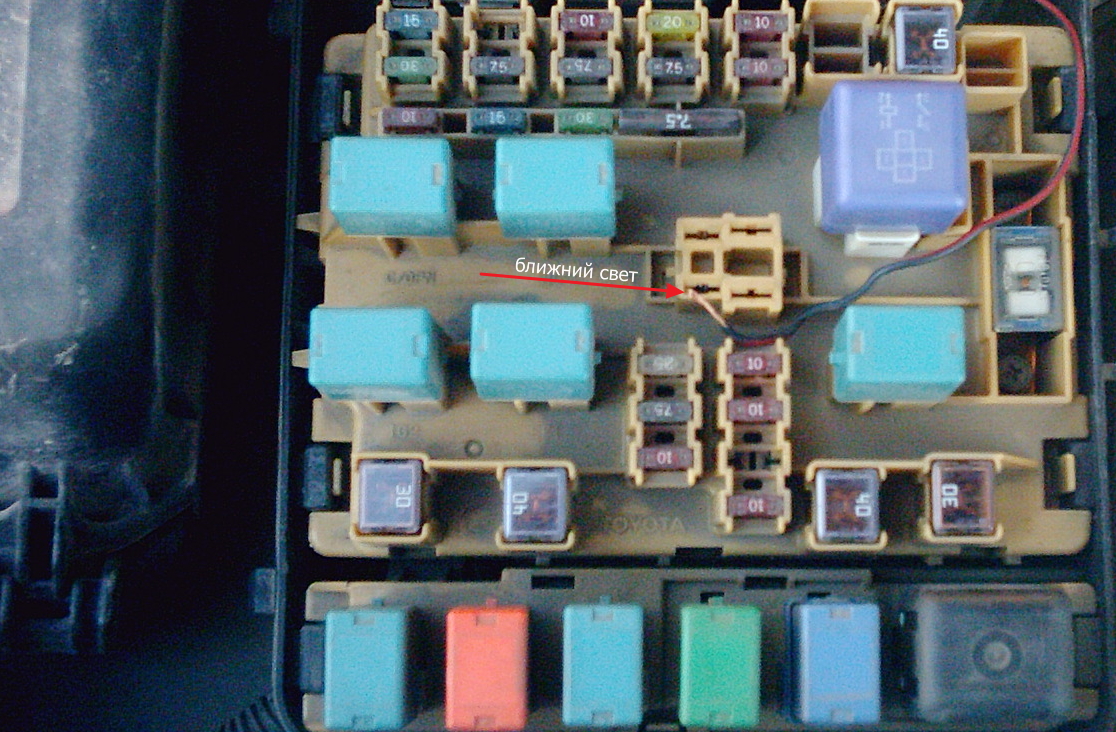

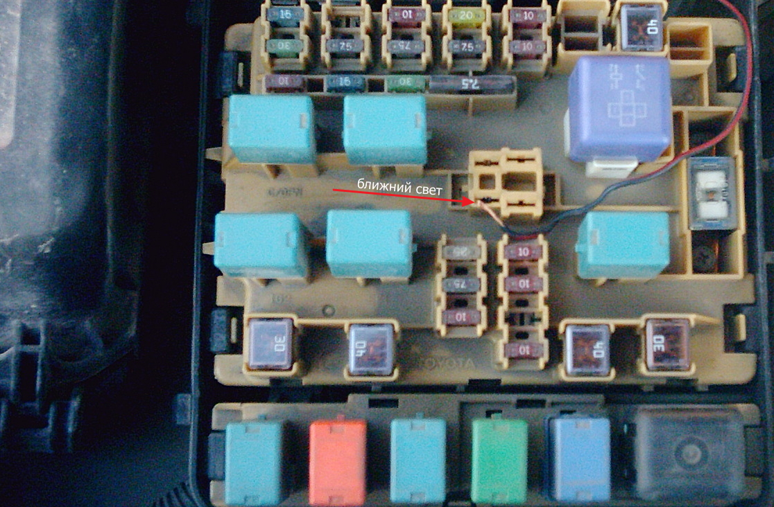

Управляющий провод на ближний свет, так же протянут прямо на реле(монтажный блок под капотом). Тянул туда, поскольку мне было это сделать проще, нежели искать под приборкой жгуты, а продёрнул за монтажным блоком с реле габаритов(там у меня уже продёрнуты провода питания на саб и усилок). Разъём со жгутом с обратной стороны, и чтобы его снять там кучу разъёмов отцеплять, причём некоторые с заводящими зажимами, поэтому просто кинул на контакт реле:
PIC00039.JPG [ 883.79 КБ | Просмотров: 1171 ]

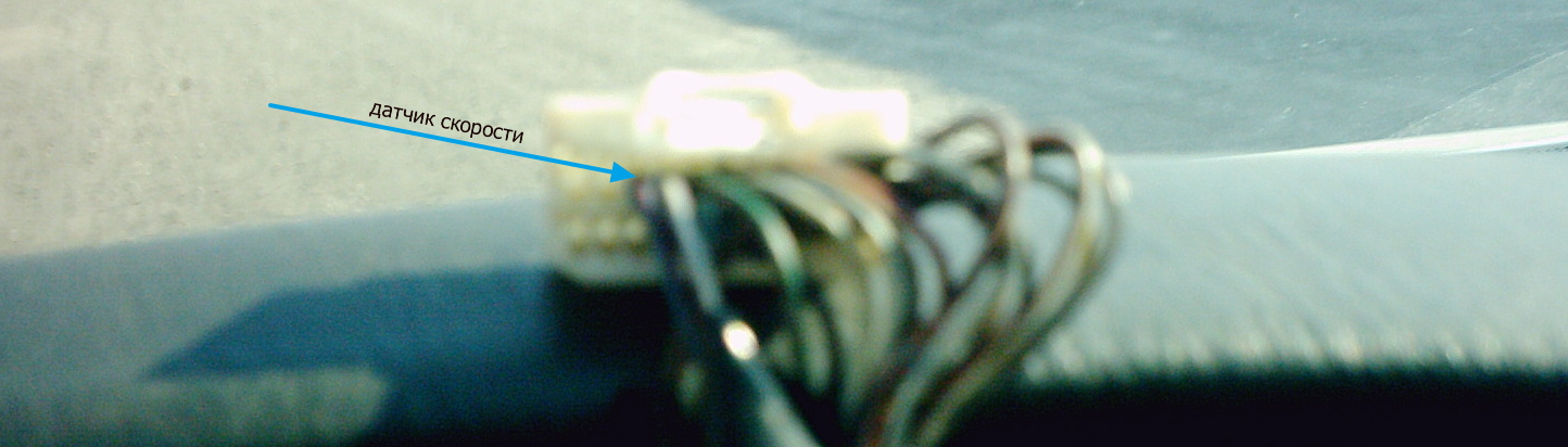

Входной сигнал с датчика скорости взял с разъёма комбинации приборки, ибо снять легко и доступ свободный. Снял пластиковые панельки на защёлках, да открутил 4 винта- вытащил панель.. Фото вышло не очень чёткое, просто могу сказать, что провод сине-красный, он первый если смотреть как на фото(либо 9-ый, если смотреть в лоб):
PIC00033.JPG [ 448.63 КБ | Просмотров: 1171 ]
Минусовой можно брать хоть откуда. У меня прикручен на одной из гаек корпуса.
