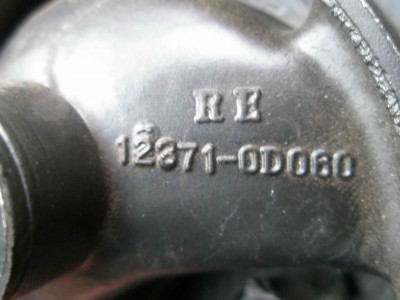

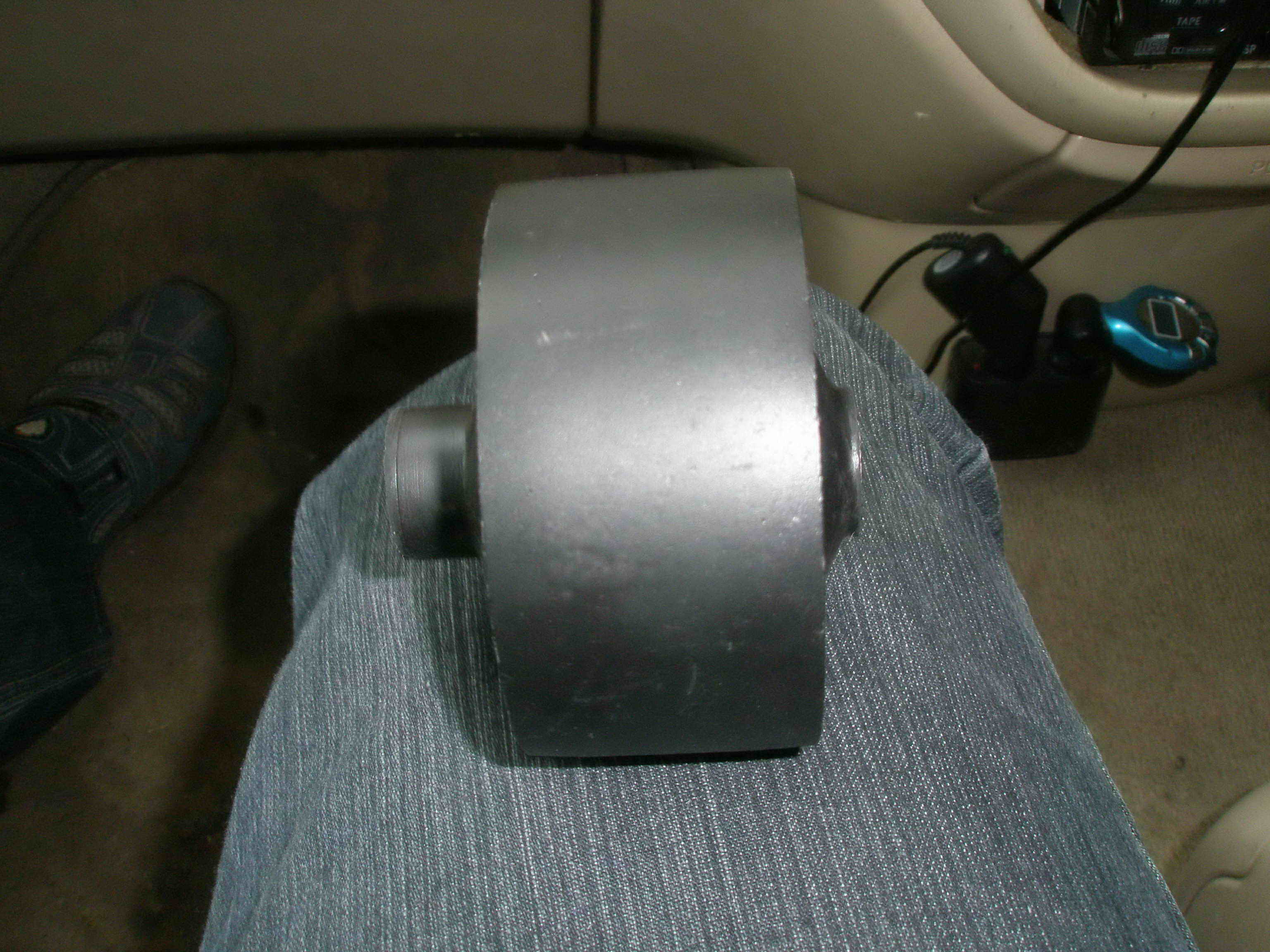

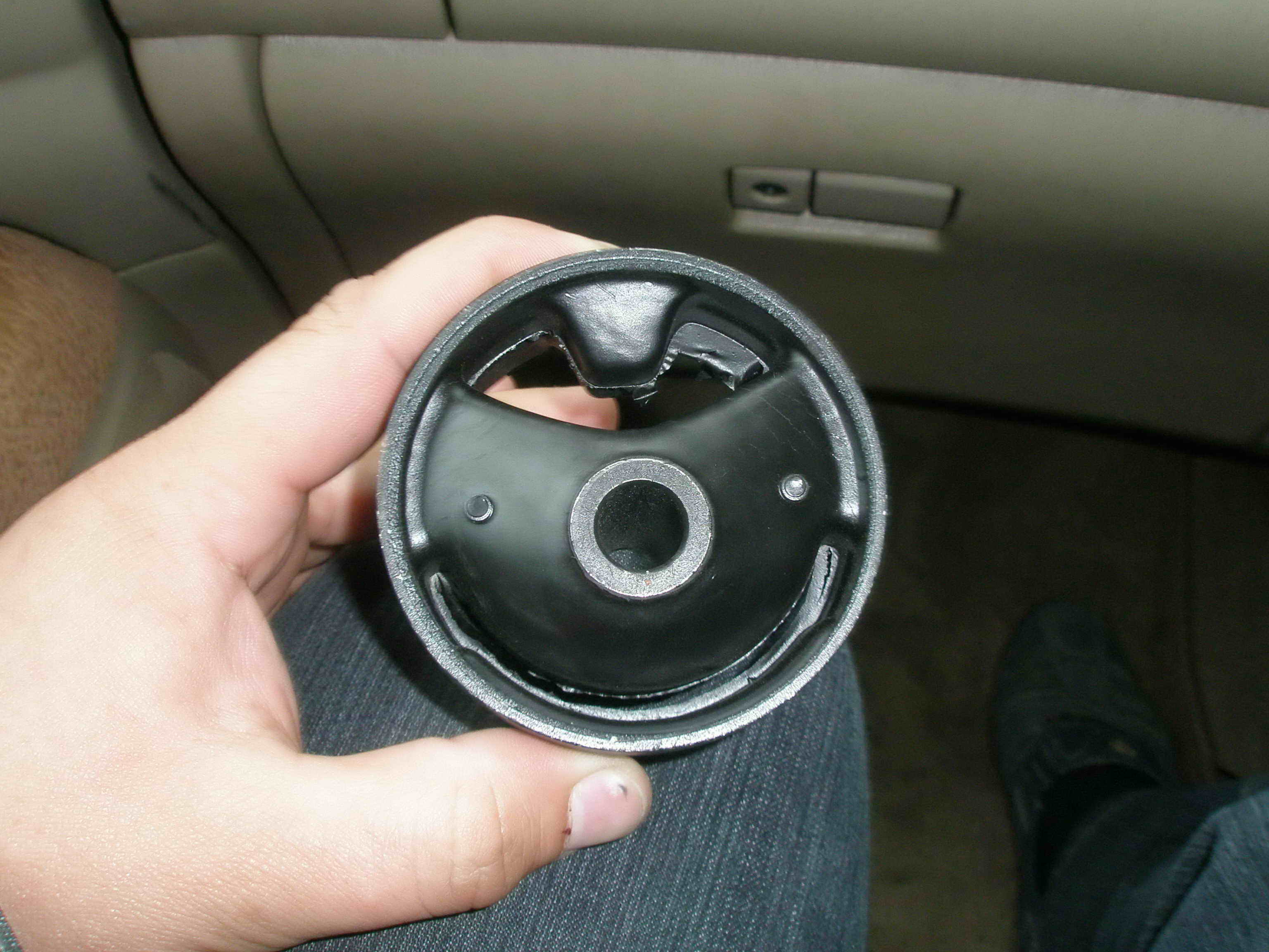

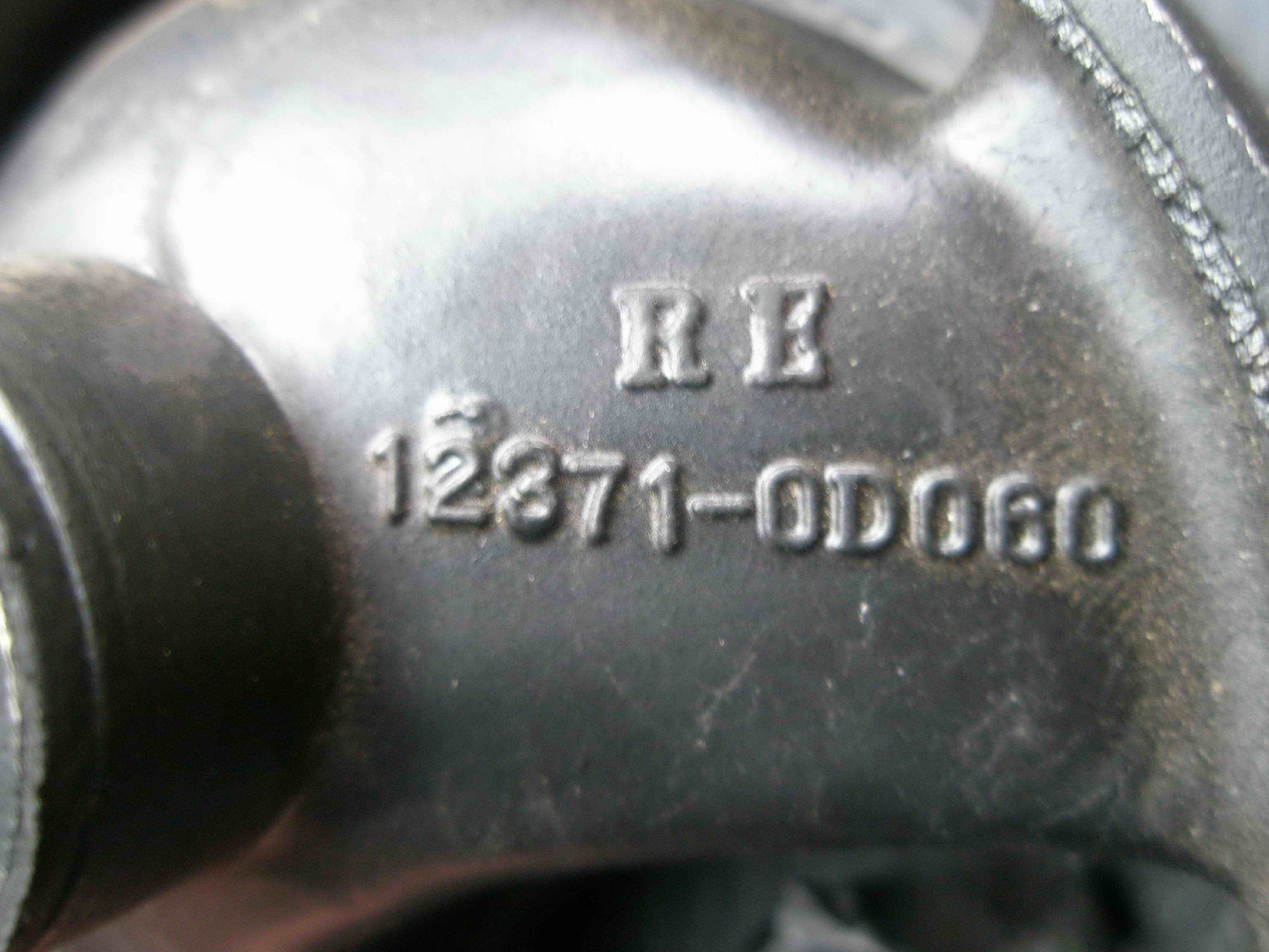

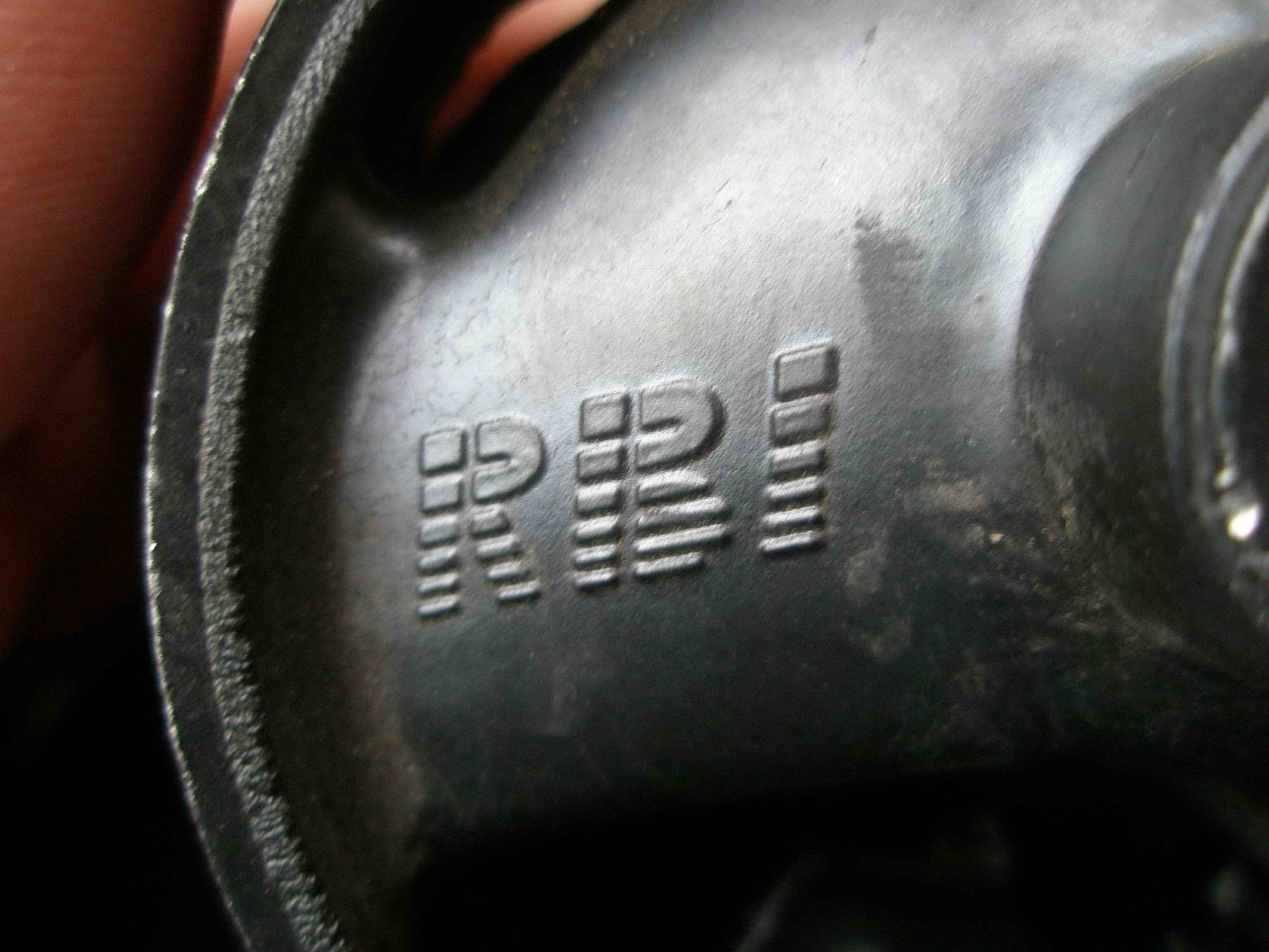

вот какую купил за 300р.

rbi тоже типа корея/китай. а по размерам точно подходит? Съезжу наверно посмотрю что за опора за 700 р. есть

Только приехал с СТО заменил подушку подошла как родная

Классная темка, молодец troyanlimit. Еще на передок бы номерок картриджа.
Скажи а кроме RBI втречаются японческие картриджи? RBI -Корея ведь?

RBI - Это Тайланд

Забил 12371-0D060 в экзист, показывает, что это картридж для Короллы с 1zz.
