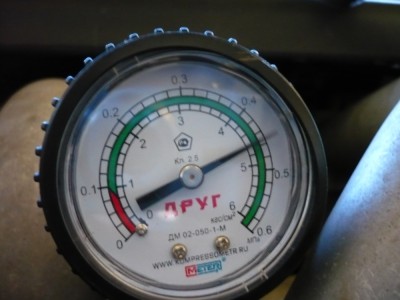

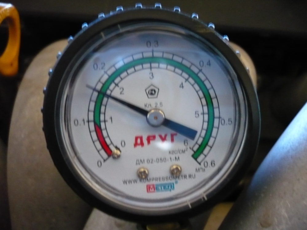

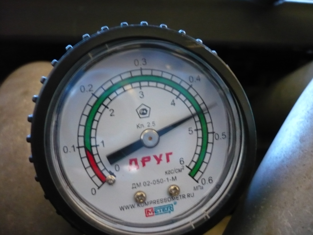

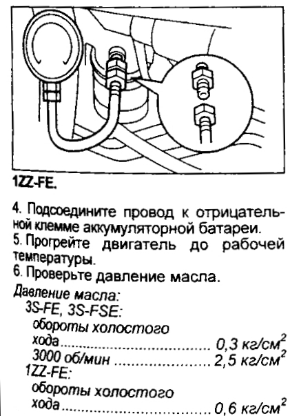

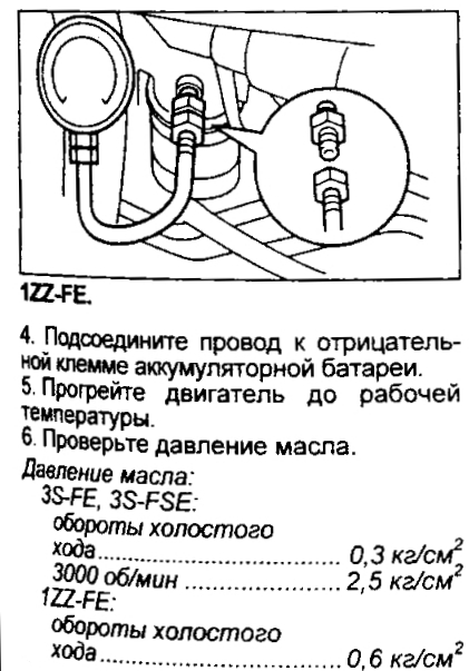

То-же тарахтит, но только на горячую. Клапана проверял-все в норме, цепь новая, сегодня еще и давление проверил, то-же все в норме, масло синтетика Jaytec Runner, SAE 5W-30, пробег 210т, капиталка была в мае 2011 при пробеге 167т, масло не жрет.
Еще грешу на то что вместе с цепью не менял звездочки, а наверно нужно было.
Первое фото, холодный мотор, обороты 1600
Комментарий к файлу: холодный мотор, обороты 1600
1.JPG [ 405.71 КБ | Просмотров: 5870 ]

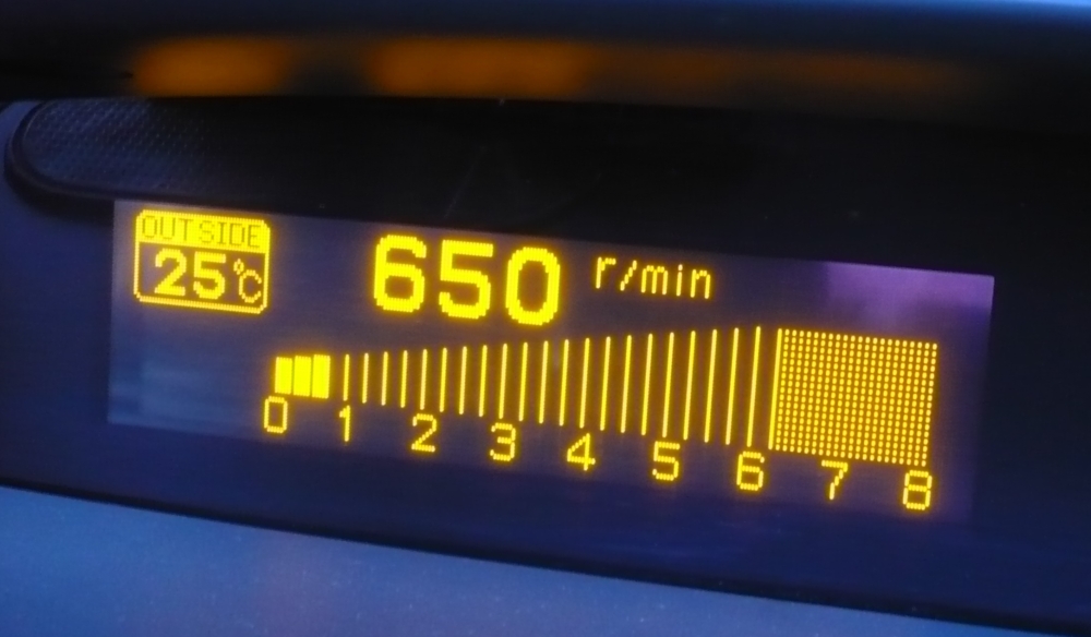

Второе и Третье мотор прогрелся, обороты 650
Комментарий к файлу: мотор прогрелся, обороты 650
2.JPG [ 286.63 КБ | Просмотров: 5870 ]
3.JPG [ 398.11 КБ | Просмотров: 5870 ]
Четвертое - вырезка из книги...
Комментарий к файлу: вырезка из книги
4.jpg [ 151.74 КБ | Просмотров: 5870 ]
