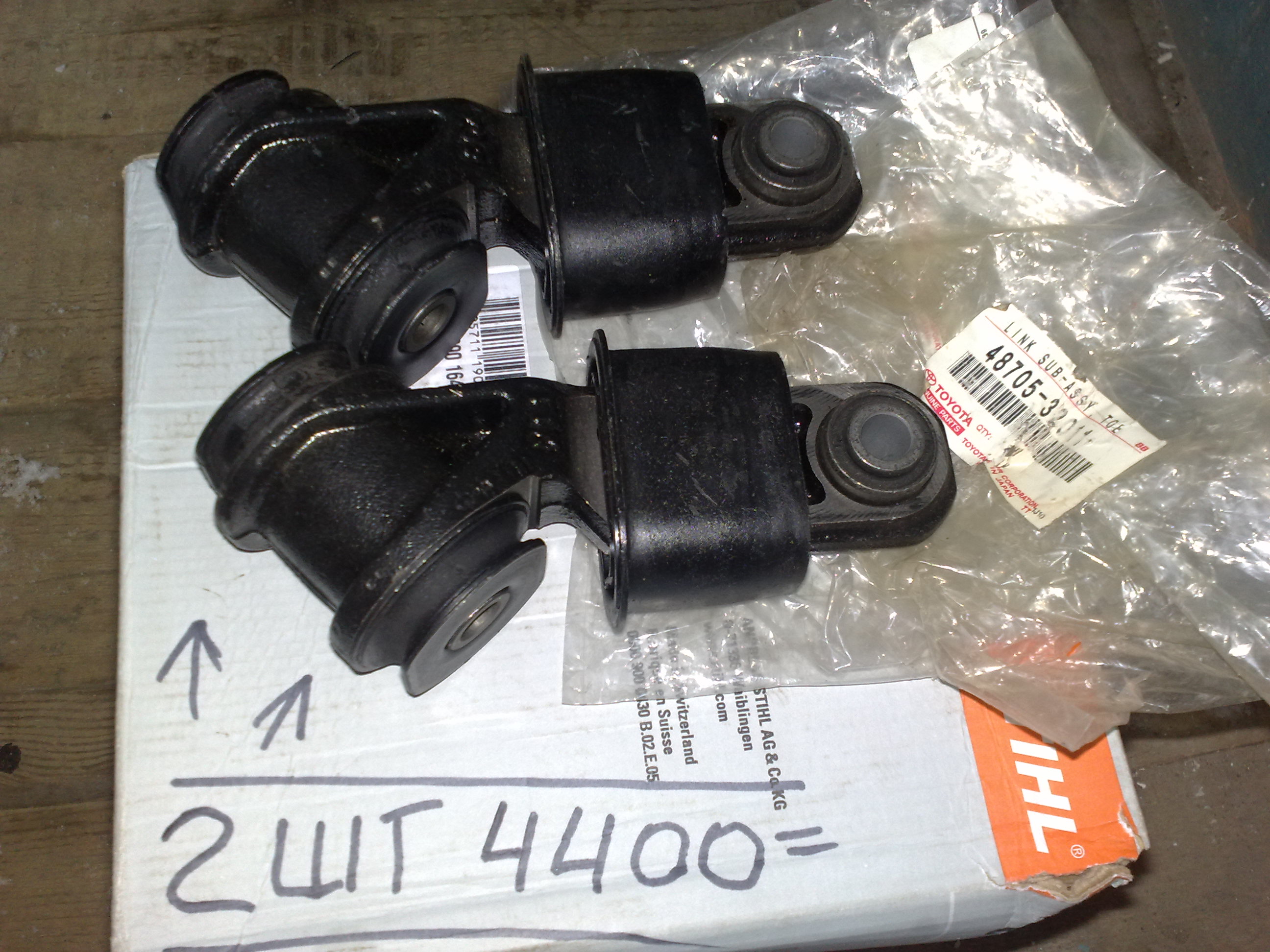

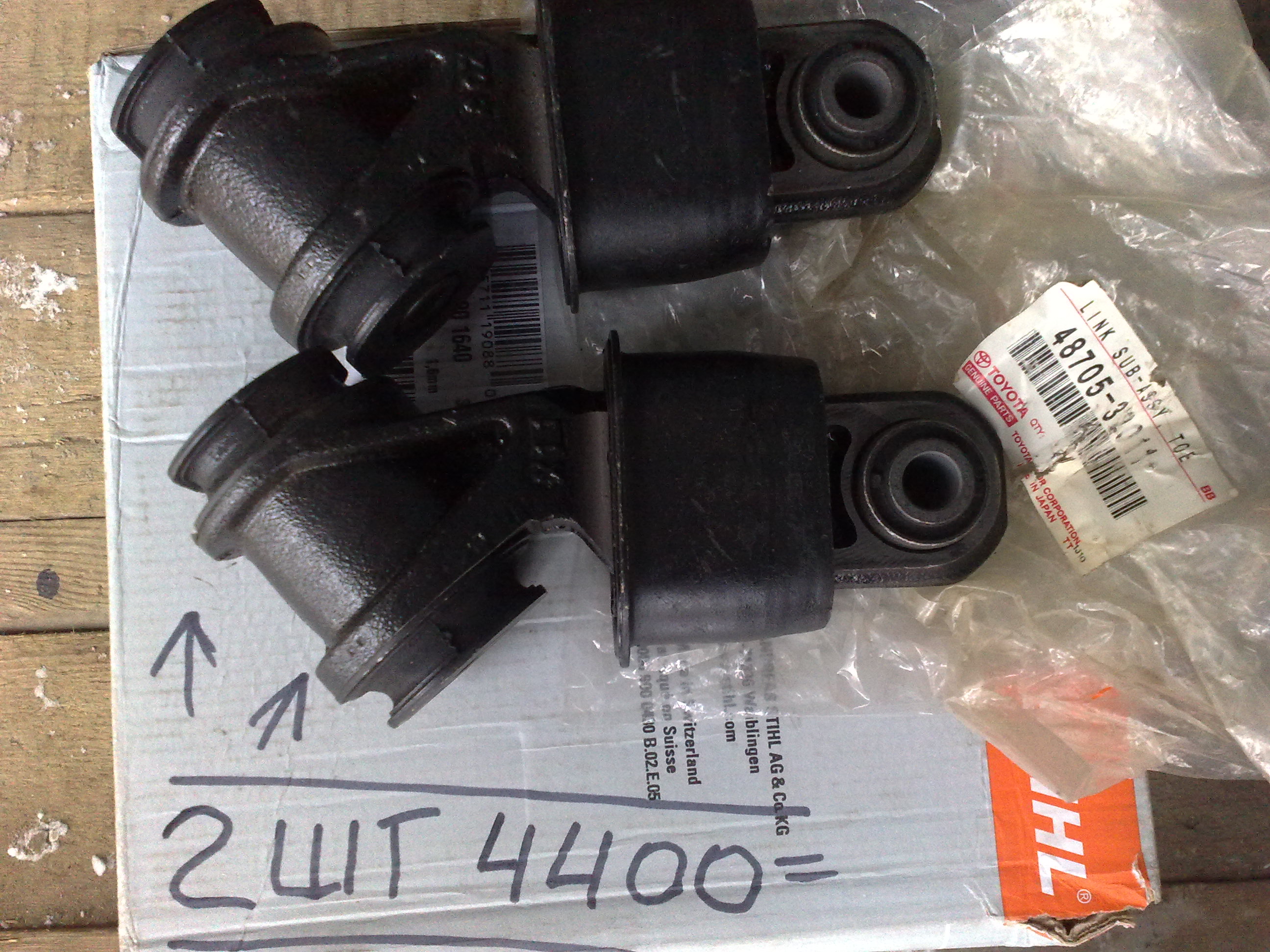

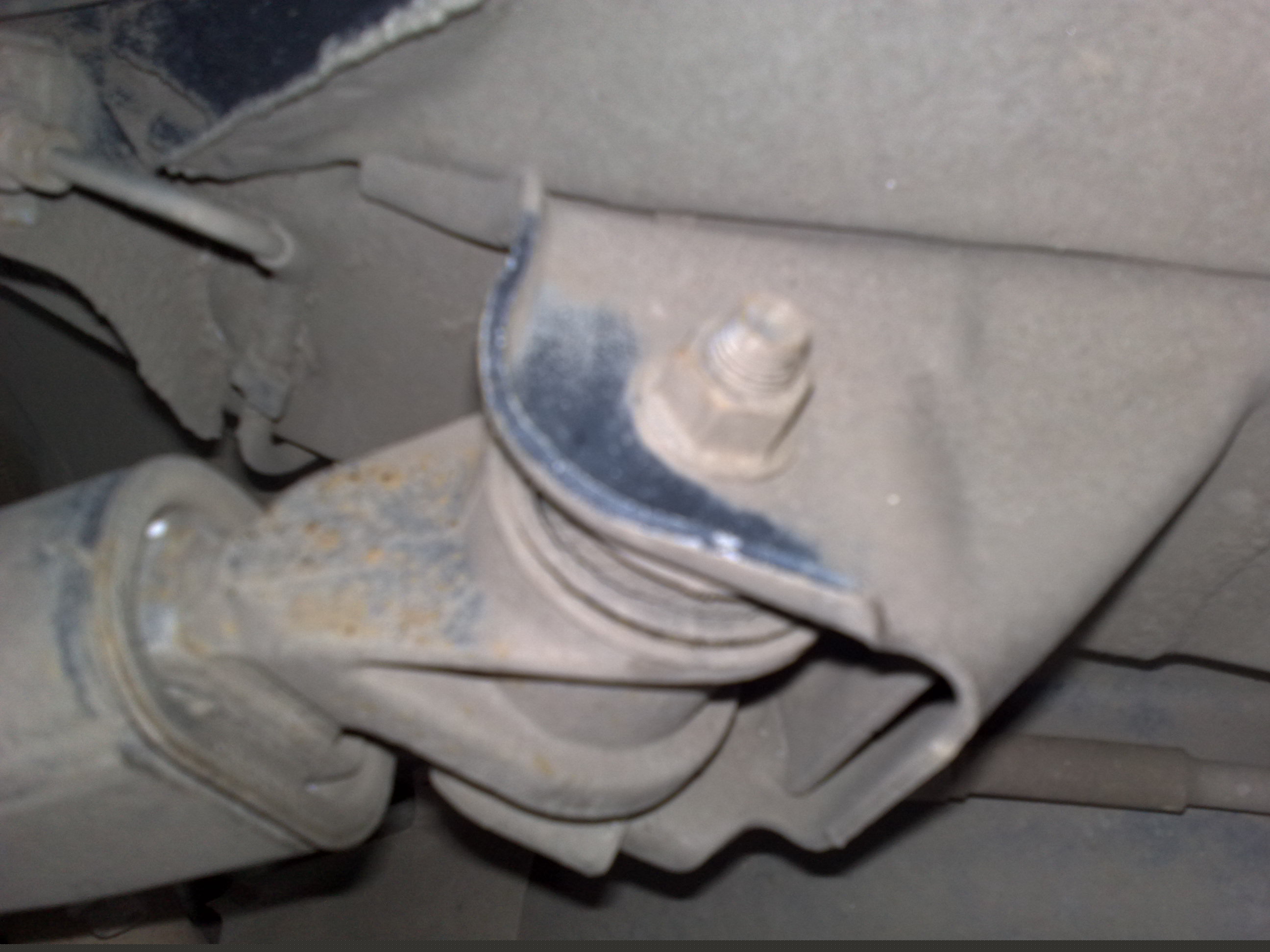

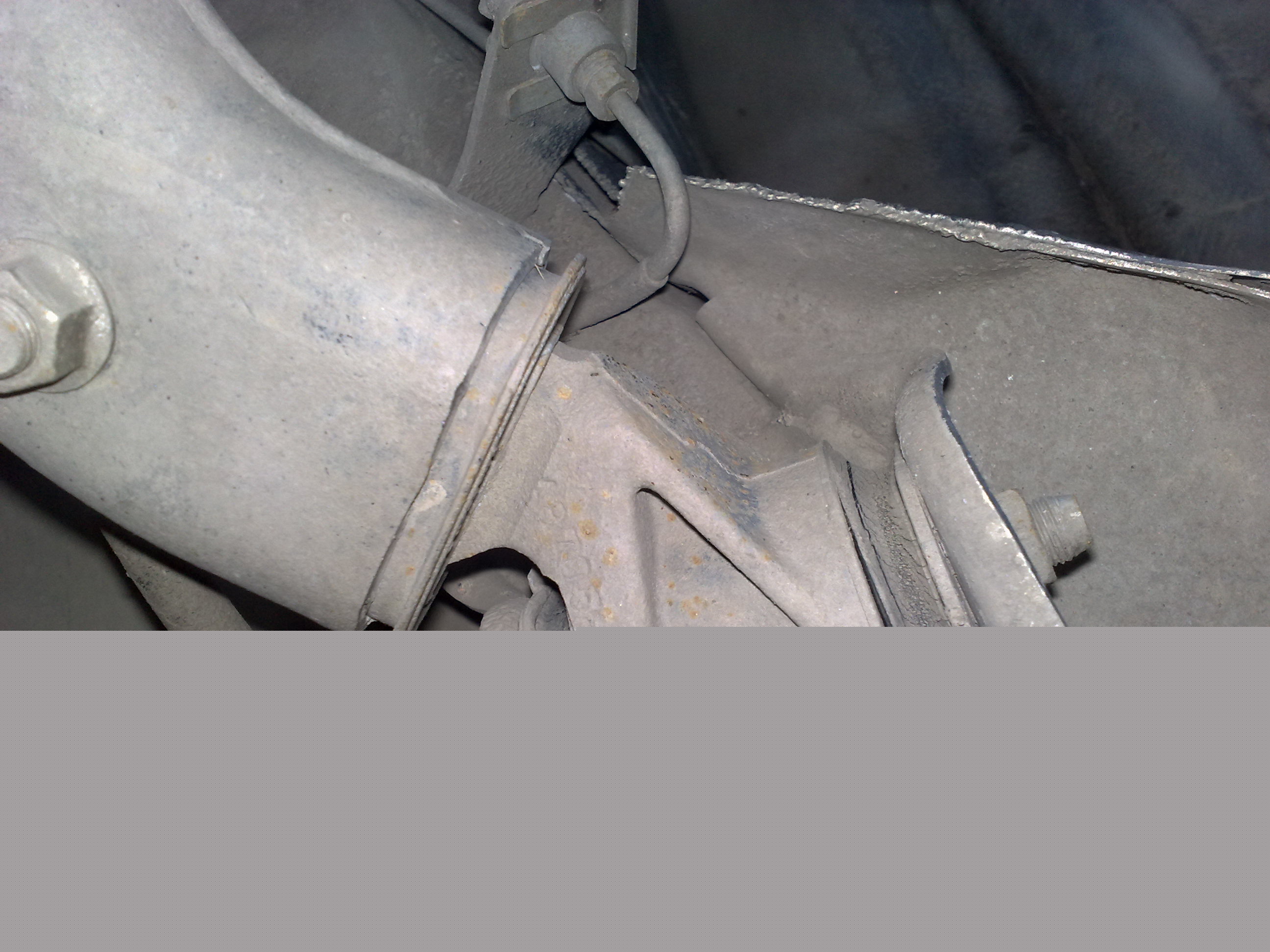

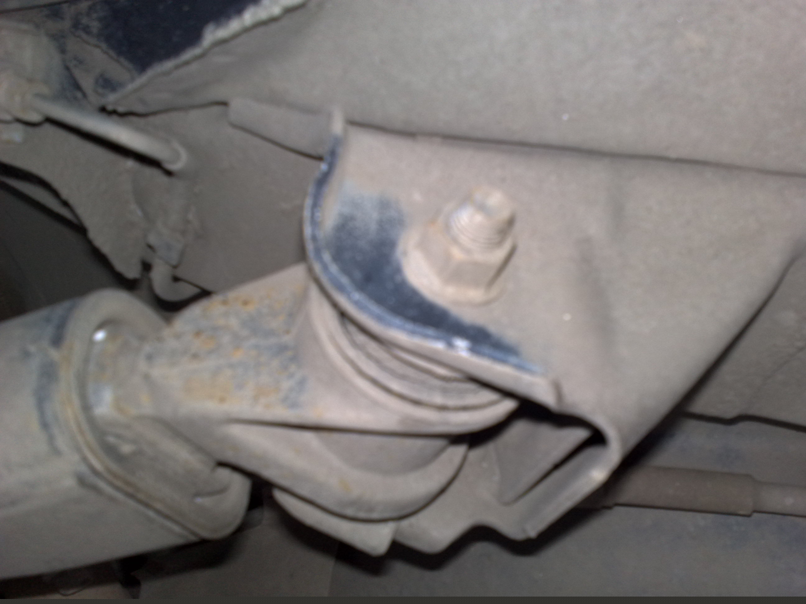

привет всем подскажите как быть заказал саленблоки задние на висту sv 50 кузов привезли ну они не такие как на фота в верху
Добавлено спустя 18 минут 6 секунд:
вот токие привезли но не то пальто которое примерять надо :dash: :dash:
190120132556.jpg [ 448 КБ | Просмотров: 1531 ]
190120132557.jpg [ 448 КБ | Просмотров: 1531 ]
190120132562.jpg [ 448 КБ | Просмотров: 1531 ]
Фото0204.jpg [ 36.81 КБ | Просмотров: 1529 ]
 Заголовок сообщения: Re: Стучит подвеска VISTA V50
СообщениеДобавлено: 18 фев 2013, 01:27
Я правильно понял, у тебя до рейстайл (как на первой фотке), а привезли послерестайловые (цилиндрической формы)?
Менять надо. Они никаким макаром не подойдут.

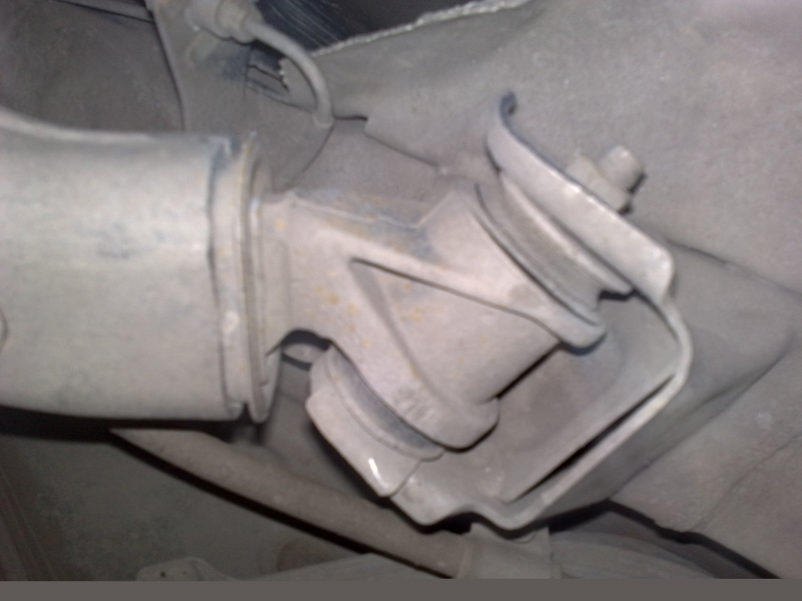

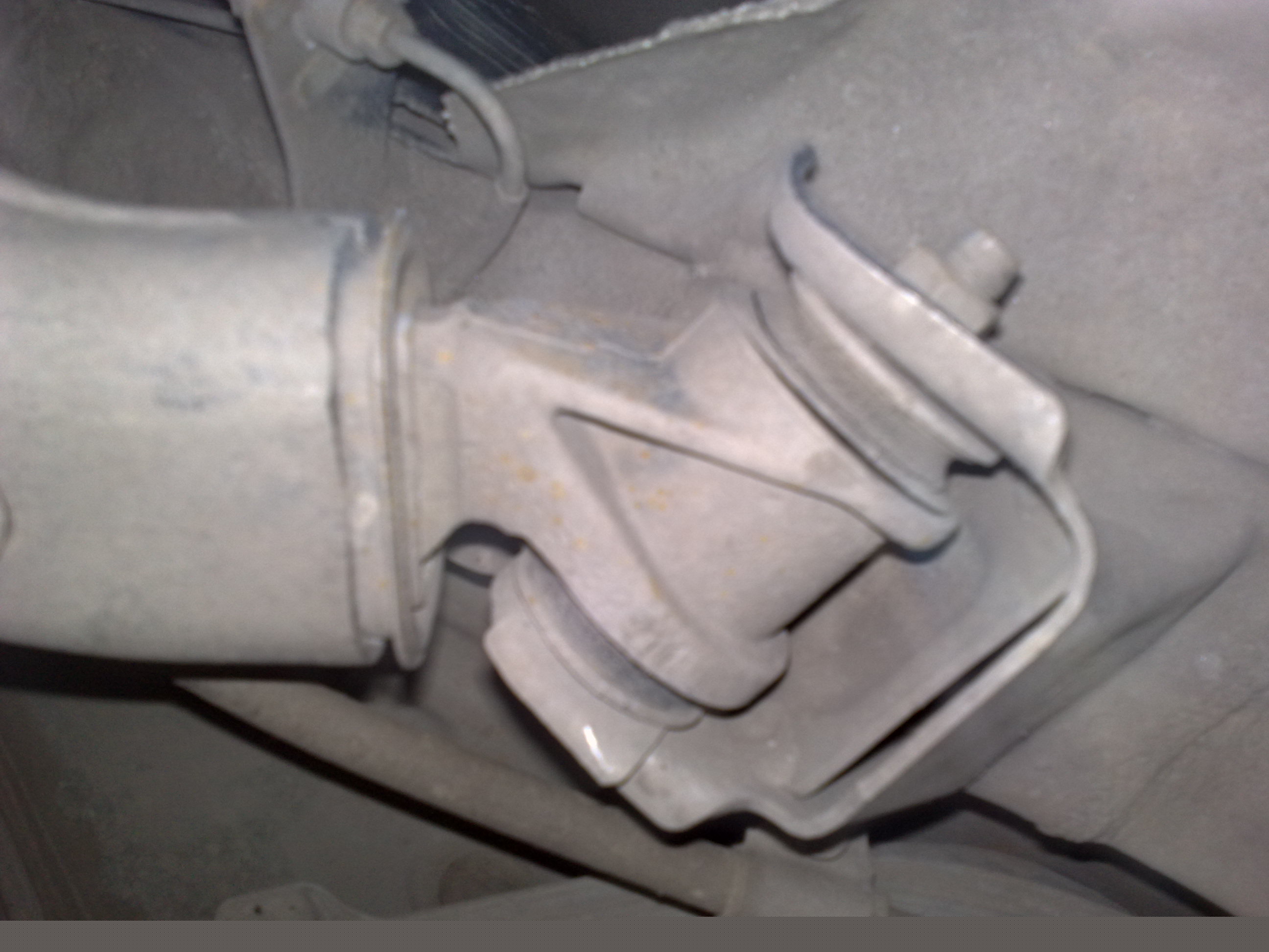

ПРИВЕТ ВСЕМ ГОНЯЛ В КРАЙ 8) ВЗЯЛ САЛЕНБЛОКИ ОРИГИНАЛ
270220132582.jpg [ 951.06 КБ | Просмотров: 1503 ]
270220132583.jpg [ 748.9 КБ | Просмотров: 1503 ]
