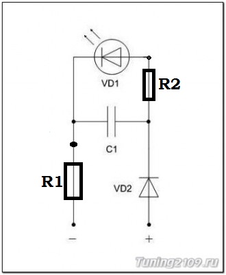

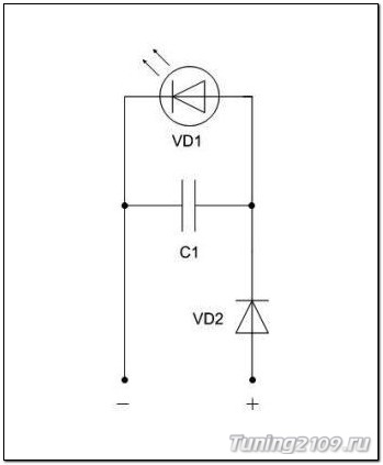

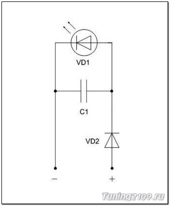

Вот самая простейшая схема вежливой подсветки для светодиодов.
Конденсатор C1 электролитический, большой емкости, емкость подбираем индивидуально. Чем больше емкость, тем дольше горит светодиод после отключения питания, но не стоит устанавливать конденсатор слишком большой емкости, так как будут обгорать контакты концевиков из-за большой величины зарядного тока конденсатора. К тому же, чем больше емкость — тем массивнее сам конденсатор, могут возникнуть проблемы с его размещением. Рекомендуемая емкость 2200 мкФ. При такой емкости подсветка затухает в течение 3-6 секунд. Конденсатор должен быть рассчитан на напряжение не менее 25В. ВАЖНО! При установке конденсатора соблюдайте полярность! При неправильной полярности подключения электролитический конденсатор может взорваться!
shema_plavnoe_zatuhanie_svetodioda.jpg [ 17.1 КБ | Просмотров: 3261 ]
73!
ИМХО Будут еще не лишними два резистора, R1 «смягчит» ток заряда конденсатора, а R2 ограничит ток светодиода.
shema_plavnoe_zatuhanie_svetodioda1.jpg [ 18.67 КБ | Просмотров: 3258 ]
 Заголовок сообщения: Re: вежливая подсветка
СообщениеДобавлено: 01 янв 2013, 20:08
На светодиоде два резистора последовательно не много?

Если диод 12 в., то с резисторами слабее светить будут. Может все таки КРН поставить?

Мне не встречались 12Вольтовые светодиоды, скорее всего в его корпус просто встроен резистор (но резистор обязателен). А КРН, да, это хороший стабилизатор НАПРЯЖЕНИЯ, только светодиоду нужен оптимальный ТОК для его свечения (правда, есть схемы применения КРН с регулированием тока, но схема уже перестаёт быть простейшей :smile: ).

Действительно есть обычные 12 вольтовые светодиоды, обычные. У нас продают. Цена 5-7 руб. Насиловал данный диод по разному. Как работали, так и работают. :crazy:

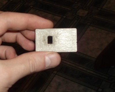

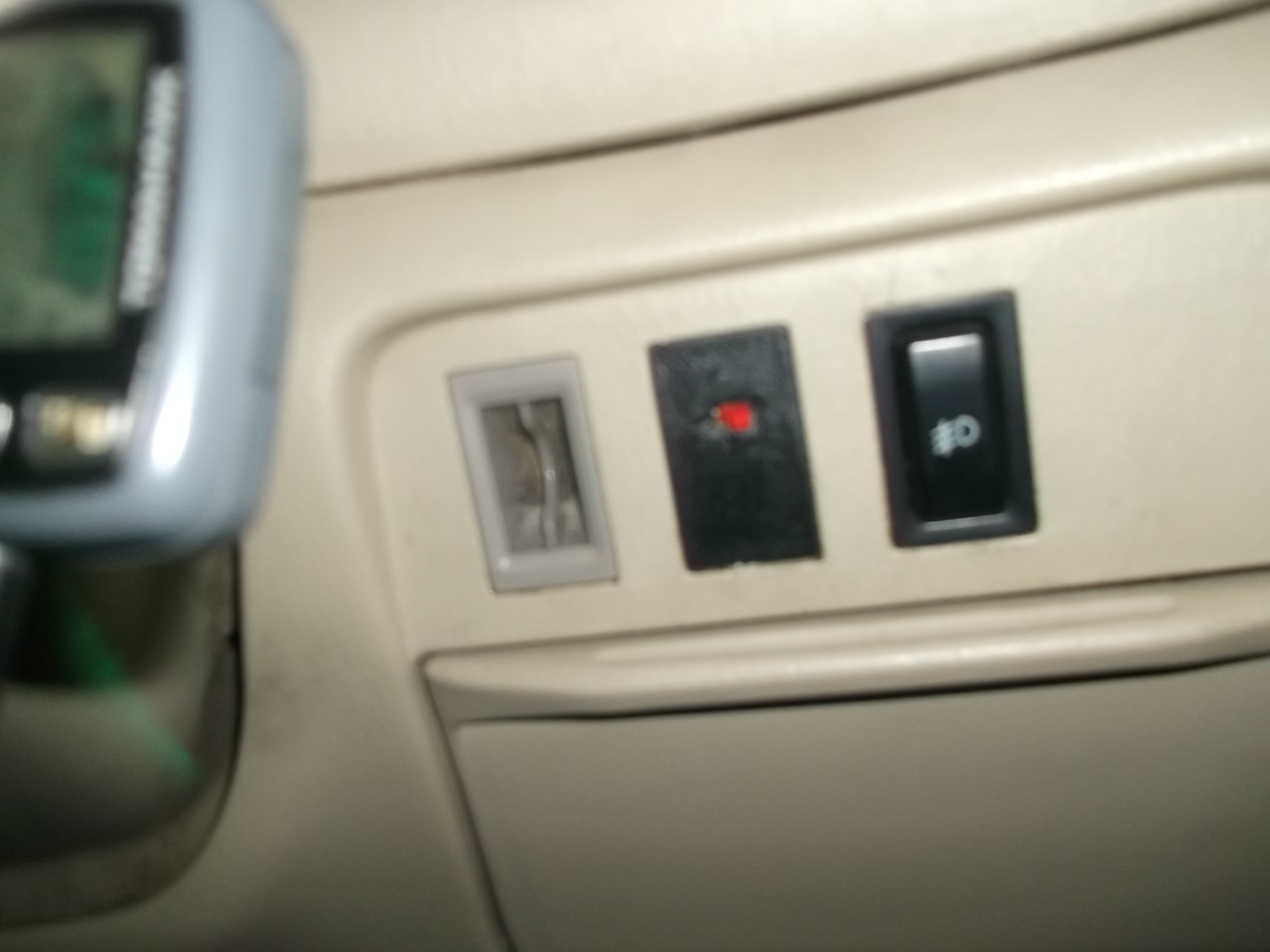

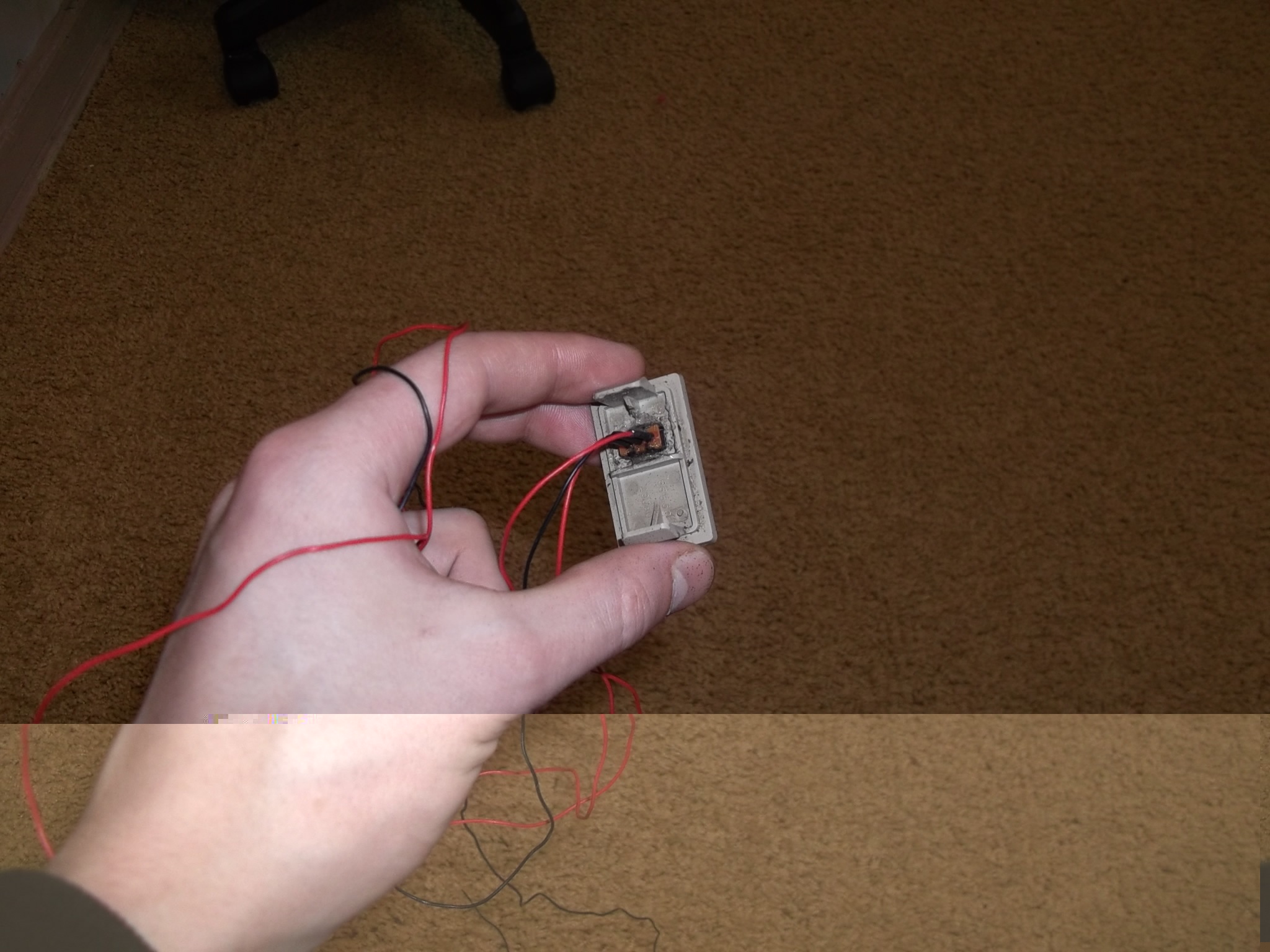

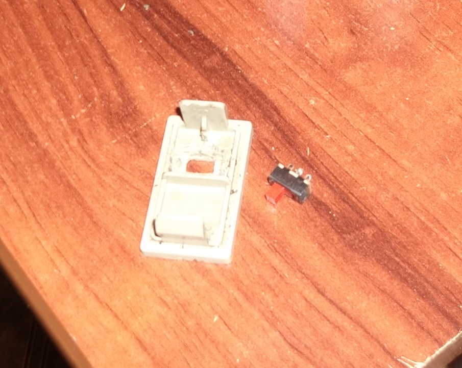

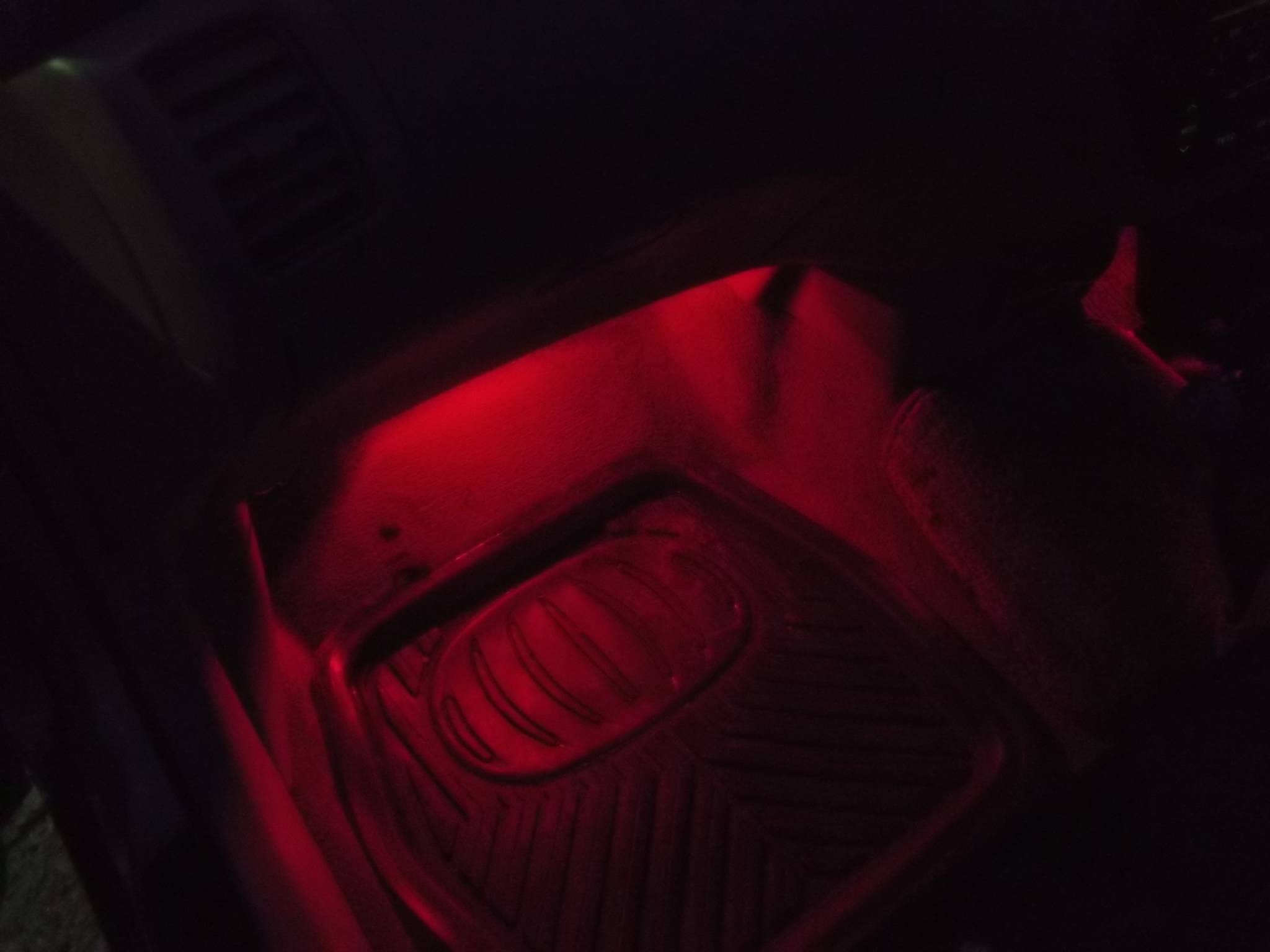

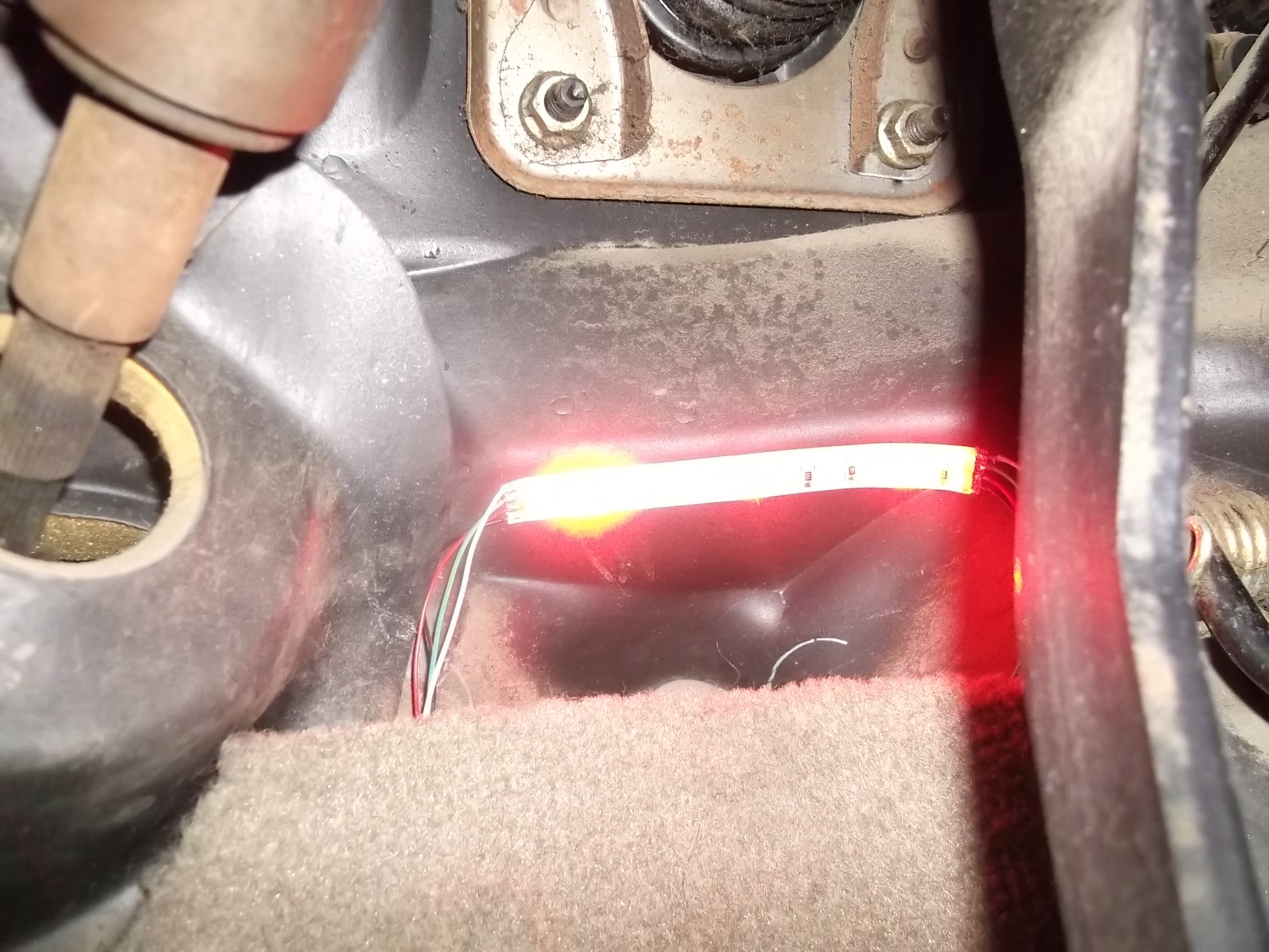

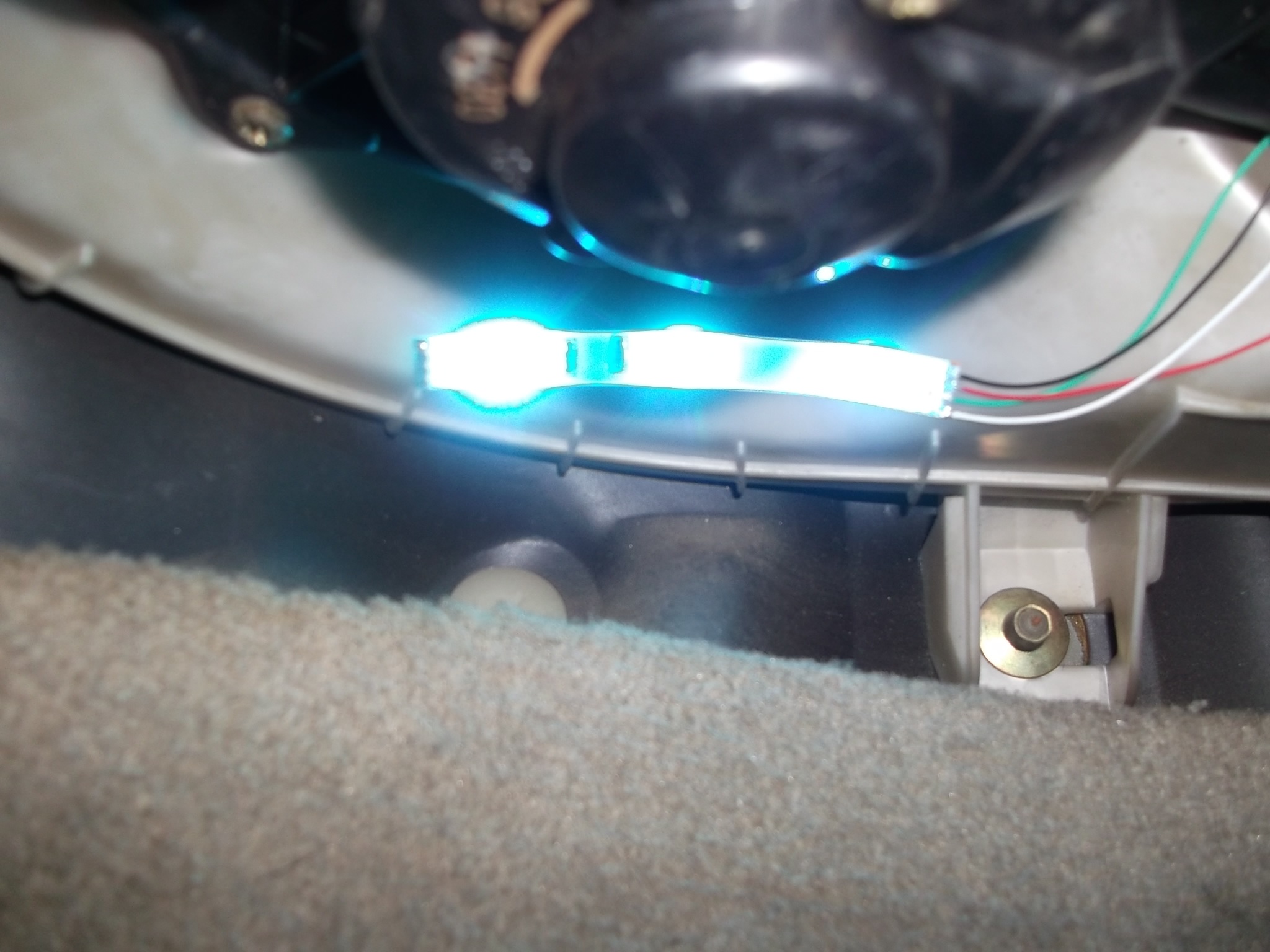

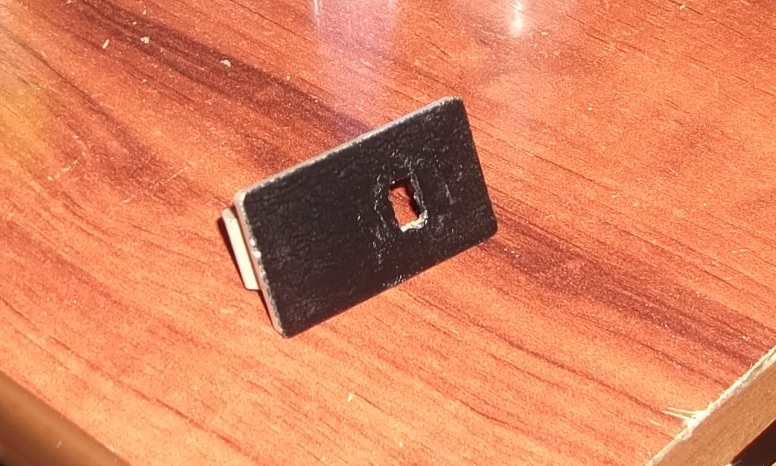

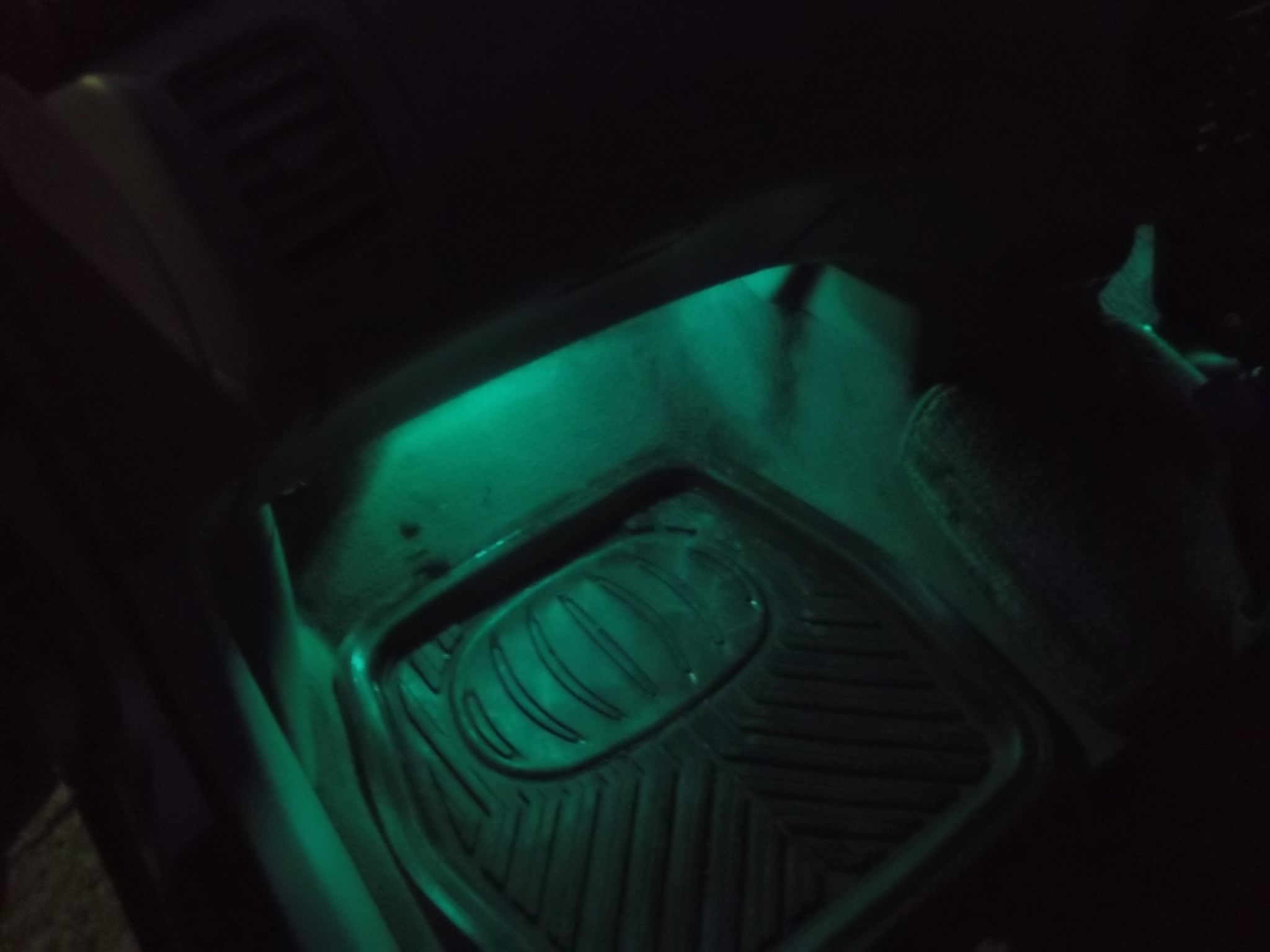

Ну, вот я и добрался до компа, начну по порядку:
Сначала перечитал целую кучу тем, сообщений и решился на вежливую подсветку...

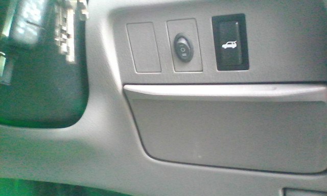

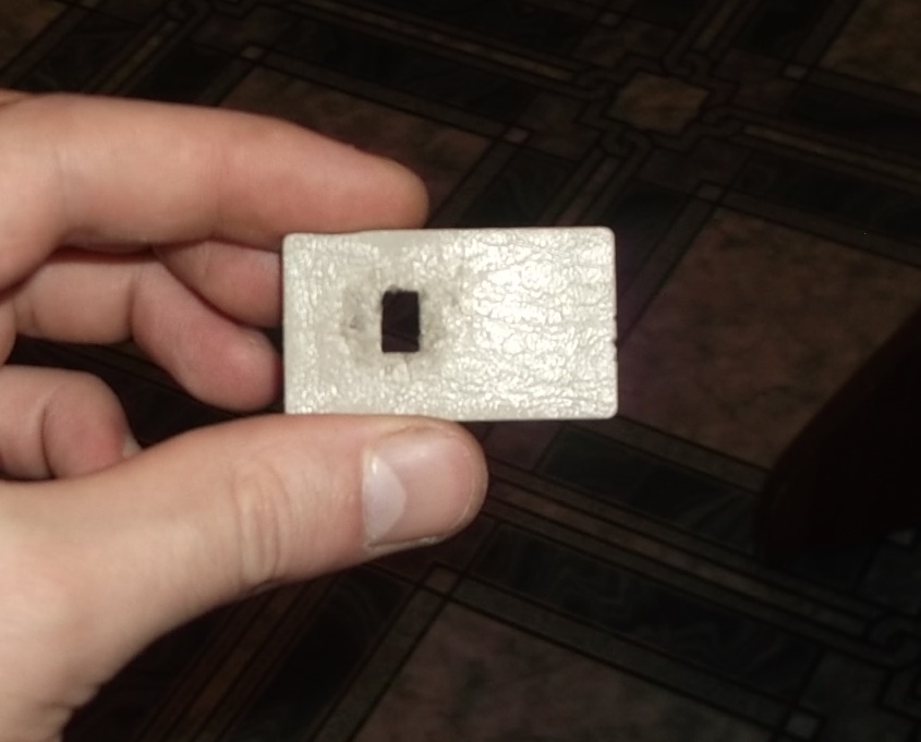

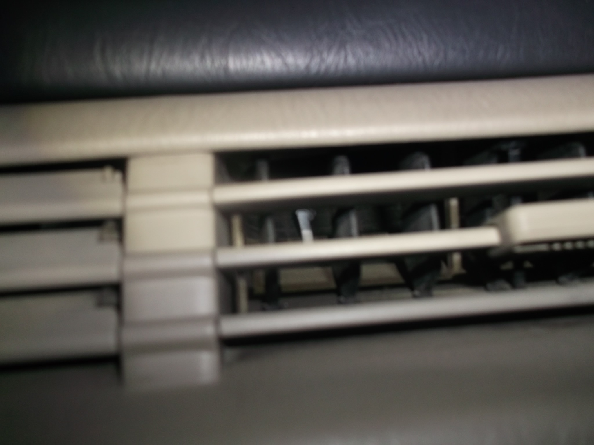

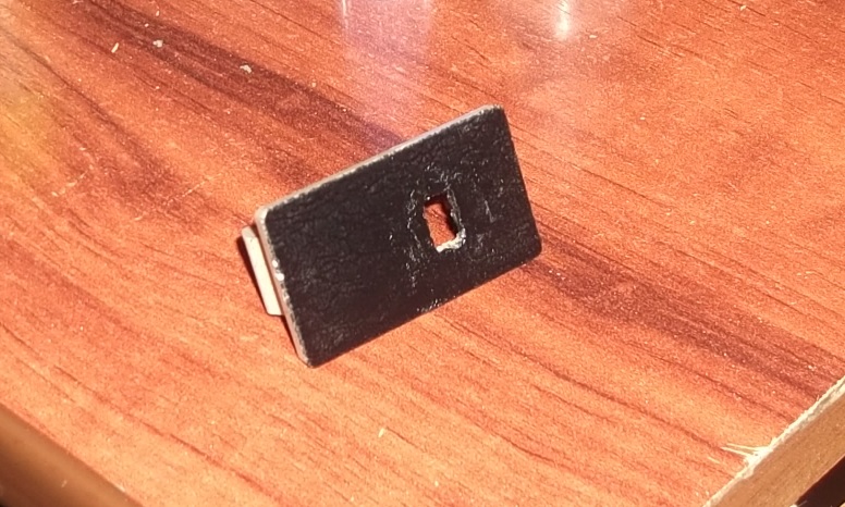

У меня была бухта диодной ленты (мультиколор) с пультом управления и блоком питания от 220V (сама лента на 12V). Вот и думаю, что она будет пропадать :) Отрезал 2 куска по 10 см. припоял провода и примостырил над ногами (в фотках видно где). У сына с разломанной машинки вытащил переключатель (чтобы подсветка работала и на открывание дверей и если где нить стоишь можно было в ручную играться :))).) Подключался я от подсветки замка зажигания (+ постоянный, минус играет на вежливость, а второй постоянный минус от болта замка зажигания) всё это дело подсоединил к блоку управления светодиодами, а ИК приёмник вывел в центральную печку (фото прилагается). Вот вроде и всё... :oops: :smile: :wink:
Комментарий к файлу: Заглушка
заглушка.jpg [ 88.47 КБ | Просмотров: 3173 ]
Комментарий к файлу: Переключатель
кнопка.jpg [ 12.82 КБ | Просмотров: 3173 ]
вместе.jpg [ 190.56 КБ | Просмотров: 3173 ]
Комментарий к файлу: Заглушка покрашена
покрашена.jpg [ 150.85 КБ | Просмотров: 3173 ]
установлена.jpg [ 574.07 КБ | Просмотров: 3173 ]
Добавлено спустя 5 минут 41 секунду:
печка.jpg [ 514.5 КБ | Просмотров: 3173 ]
водитель.jpg [ 822.19 КБ | Просмотров: 3173 ]
кнопка в машине.jpg [ 394.24 КБ | Просмотров: 3173 ]
Комментарий к файлу: Беленький торчит-датчик ИК :)
дтчик ИК.jpg [ 408.7 КБ | Просмотров: 3173 ]
Добавлено спустя 8 минут 44 секунды:

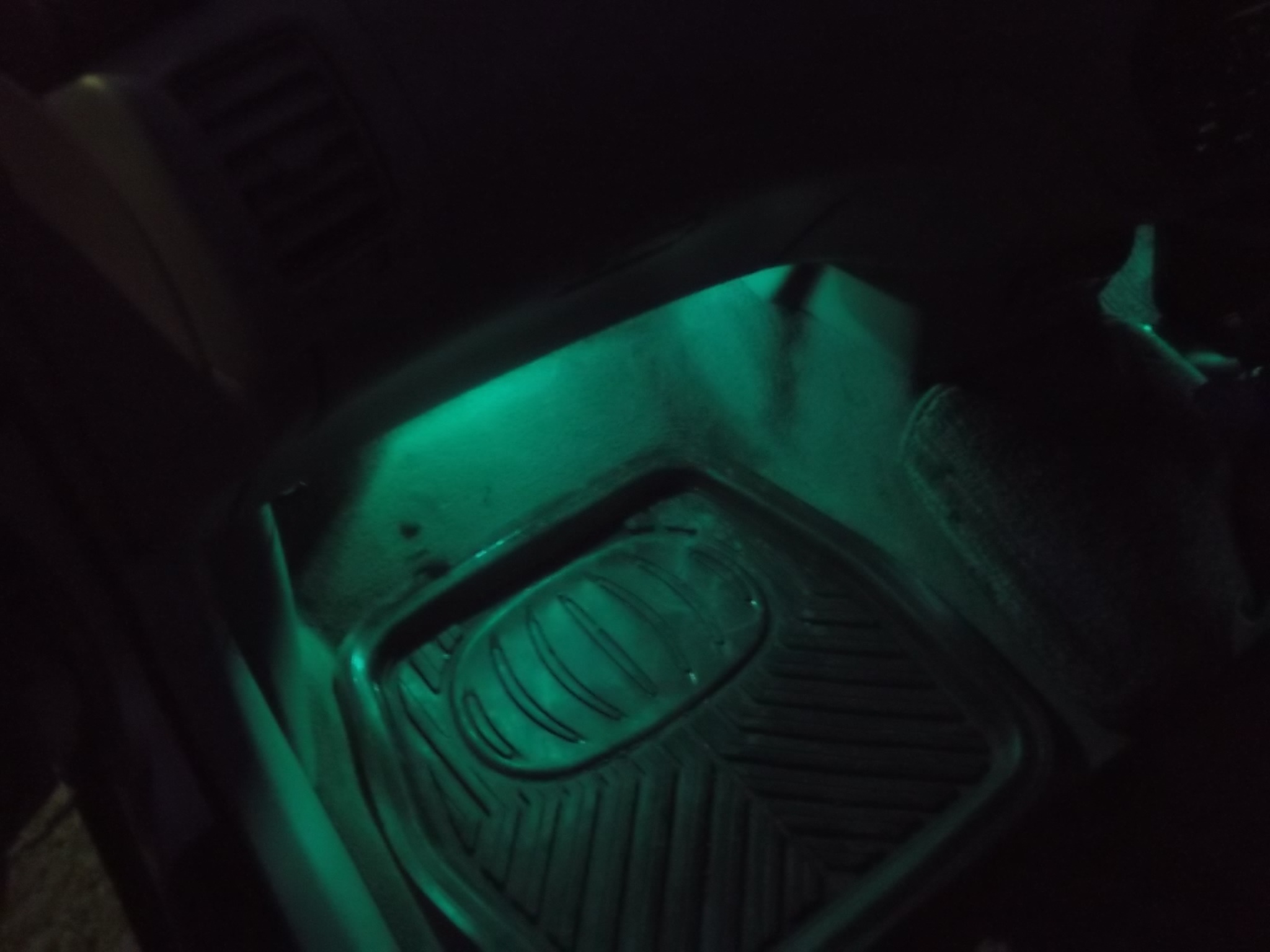

Ну, вот собственно и результат проделанной работы :smile:
1.jpg [ 342.27 КБ | Просмотров: 3173 ]
2.jpg [ 314.19 КБ | Просмотров: 3173 ]
3.jpg [ 327.4 КБ | Просмотров: 3173 ]
Все соденинения скручивал и на термоусадочный кембрик...

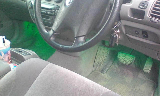

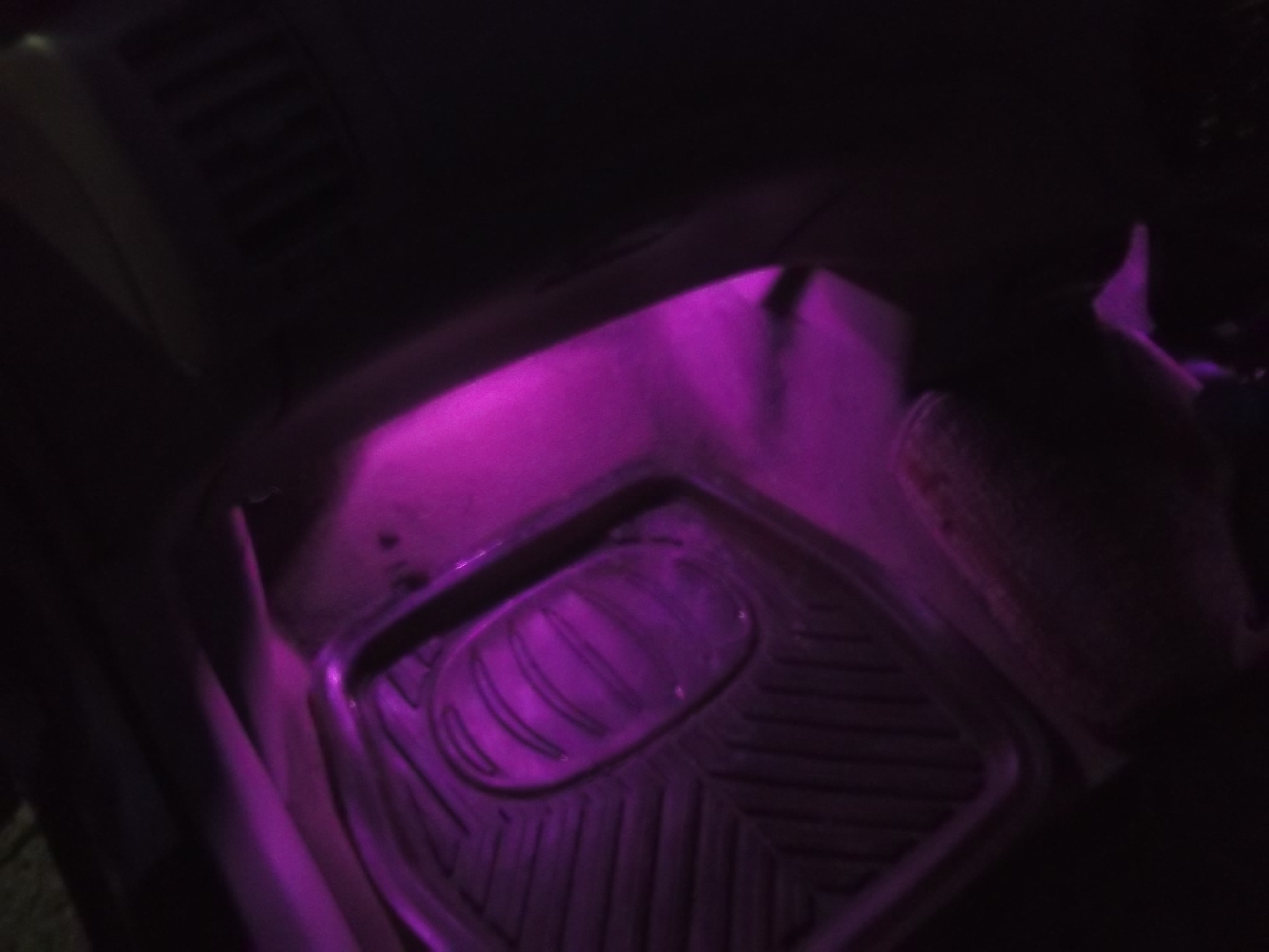

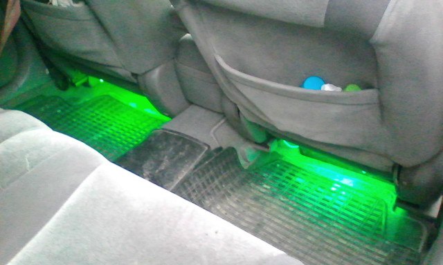

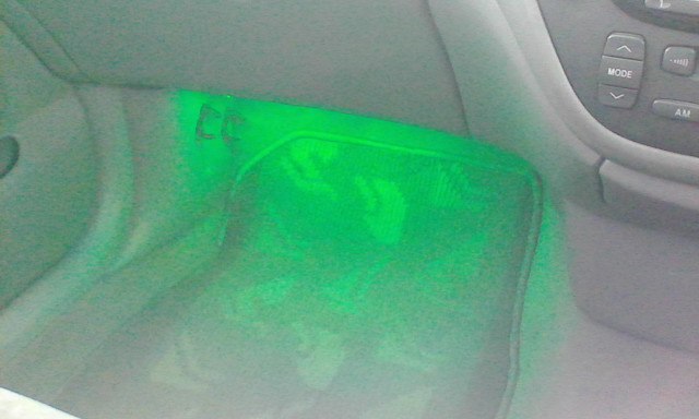

Сделал подсветочку). Выключатель на 3 положения:
1) совместно с подсветкой замка зажигания,
2) постоянно включена,
3) выключена.
На выключатель отправлял три минуса один (общий) от диодных лент, второй от подсветки замка, третий постоянный с кузова (я приболтил его к креплению магнитолы, т.к. все провода выводил туда, сняв блок климата). Плюс + на ленты брал тоже с подсветки замка (там он постоянный). Ленты клеил на кусочки кабельканала, а их уже по месту посадил на стяжки.
Фотки днём, да и с телефона, ночью вообще нормально :smile:
20uKKt23O4Q.jpg [ 48.39 КБ | Просмотров: 2735 ]
qqtOdv6WgnE.jpg [ 38.18 КБ | Просмотров: 2735 ]
dGK9ttHvONM.jpg [ 47.43 КБ | Просмотров: 2735 ]
FIhlLXv8WR4.jpg [ 39.53 КБ | Просмотров: 2735 ]
