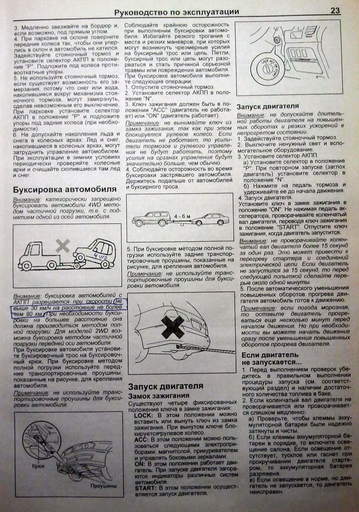

Букстровка Висты.jpg [ 319.38 КБ | Просмотров: 1025 ]

Все делать по книжке это вряд ли получится.Да не рекомендуют буксировать если у вас автомат(но если надо то не страшно если все аккуратно).В BMW производитель говорит что менять жижу в акпп не надо,однако едут и сверлят отверстия и меняют.(читал в интернете статью про это дело)

vromi писал(а):
Так тут же не написано, что буксировать нельзя, проушину нельзя использовать.
 Заголовок сообщения: Re: Буксировка (можно ли ???)
СообщениеДобавлено: 10 авг 2012, 19:04
Так и я о том же, а тут ранее писали что в книге про это ничего не написано....
