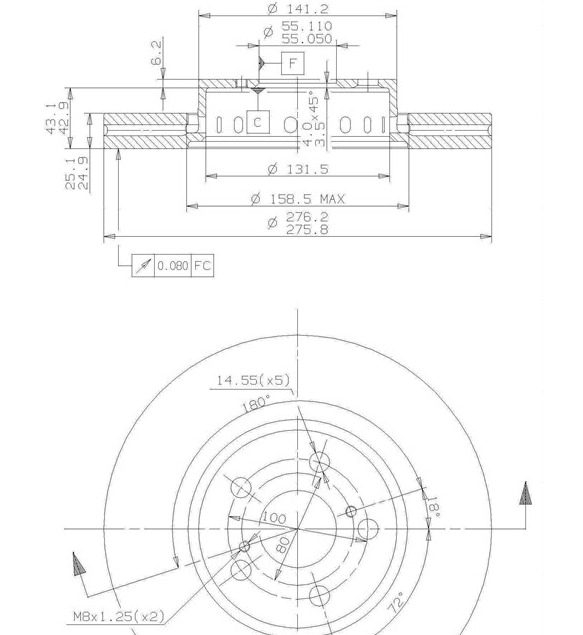

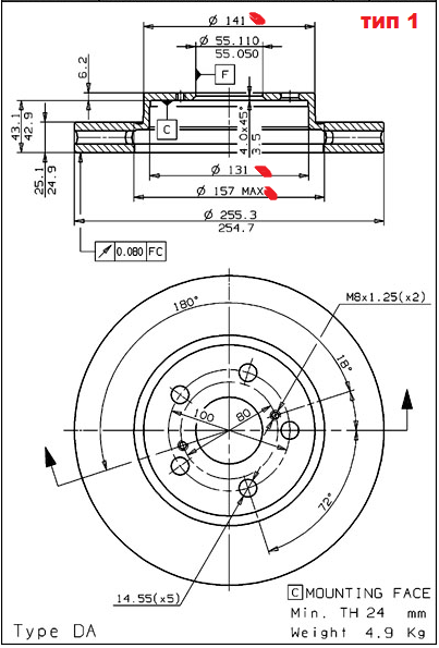

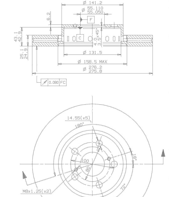

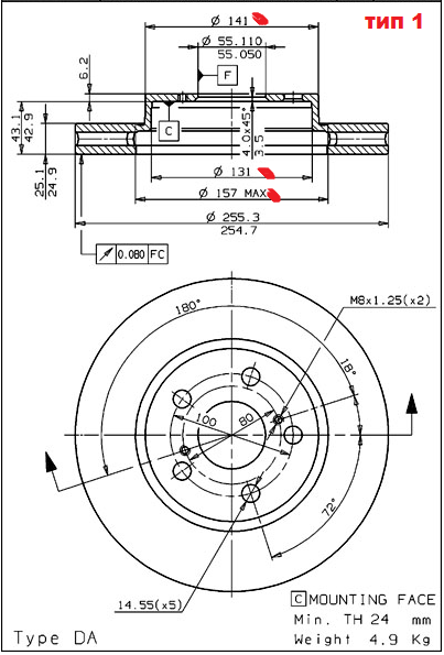

Да. Этих данных нет. Но. если взять во внимание утверждение fei5656 , что тип 1 и тип 2 абсолютно одинаковые, только разница в диаметре диска, то получаем следующее: расхождение по трём параметрам (отмечено красным). Критично ли это?
Комментарий к файлу: тип 1 (DF2683)
тип 1.PNG [ 115.92 КБ | Просмотров: 17580 ]
Комментарий к файлу: предпологаемый тип 2
тип 2.PNG [ 128.14 КБ | Просмотров: 17580 ]

Основное отличие тип 1 275 мм толщина 25мм, тип 2 255мм толщина 22мм. Только я не понял при чем тут тип1 и тип2 если вы спрашивали про DF4871. Они соответствуют тип1, но нужно знать посадочные размеры, или купить и попробовать поставить, число аналогов DF4871 вроде за 20 штук, но каталог ни одного не выдает для тип1.

под тип 1 я подразумевал 255мм. а под тип 2 275мм. на фото 1 указаны размеры и посадочные места для 255мм. (который без проблем встаёт на двиг. 1zz) и если верить, что всё различие - это только диаметр и толщина диска, то критичны ли расхождения на другом рисунке?

Чертежи и размеры взяты с оф. сайта Brembo. На первом изображены размеры 255мм диска, который люди ставили без проблем на моторы 1 zz. Я опираясь на Ваше утверждение, что разница только в диаметре, нашел диски изобр. на нижнем рисунке, где расхождения только по 3 параметрам и все они чуть завышены. Сверловка один в один, посадочное место чуть завышено. Сейчас Вы утверждаете, что они никак не встанут. Вопрос : по каким параметрам расхождения?

Вопрос1:"Каким местом?" Неужели Вы думаете, что всемирный производитель компонентов тормозной системы Brembo не делает аналоги для автомобилей Тойота? (я бы мог взять любого производителя будь то TRW, TEXTAR, OTTO ZIMMERMAN, и куча других, просто BREMBO на своём оф. сайте предоставляет полный расклад по размерам дисков (как Вы видите в посте выше)
Вопрос2: Размеров оригинальных дисков Тойота с конструкционным номером 43512-32311 я не имею! Имеете их Вы. Для этого я и выложил схему, что бы выяснить по каким параметрам имеют расхождения оригинальные диски (275мм) и аналог от Brembo, представленный на схеме "предпологаемый тип 2".
Пока я не вижу критических расхождений в размерах, если верить утверждению, что они одинаковые с 255мм? Убедите меня в обратном, обоснуйте, как Вы говорили выше.....

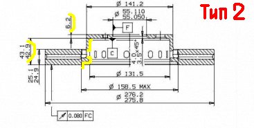

Да, и по поводу критических расхождений в размерах и выложенных чертежах\размерах.
Подтверждаю, что указанный на чертеже диск от Брембо (тип2) не станет на штатную подвеску и работать нормально не будет, а указанный на чертеже диск от Брембо (тип1) станет и работать может быть будет, но очень не долго и абсолютно не нормально.
Смотрите сами.
Что мы имеем по этим дискам в соотношении к штатному диску?
В соответствии с прилагаемыми размерами мы имеем 2 важных размера, это полная высота диска и глубина посадки диска на ступицу, при условии что толщина дисков 25мм у обоих Брембо и 23мм у штатного обеспечат работу тормозов. Для 3х вариантов дисков (тип1брембо, тип2брембо и штатный) мы имеем эти размеры: 49,2\24,2. 49,2\24,2. и 49,5\26,5.
Что это значит? Это значит:
1). диск тип1брембо станет на ступицу, но из-за меньшей глубины посадки по отношению к штатному, будет либо тереть по скобе суппорта внешней стороной, либо тереть не будет, но износ внешней торм.колодки будет значительнее износа колодки внутренней, что приведёт не только к ее более быстрому стиранию, но и к постоянному перегреву соприкосающейся с ней стороны диска, а это -деформация диска и выброс на утиль.
2). диск тип2брембо может быть и станет на ступицу, но работать он не будет, т.к. не только имеющий аналогичные показатели в соотношении полная глубина\глубина посадки, НО и потому, что устройство внутренней части этого диска имеет совершенно иную конфигурацию и размеры, что я выделил жёлтым цветом на всех трех дисках, посмотрите сами внимательно.
чертежи\эскиз\размеры с желтыми выделениями указанных размеров и особенностей устройства прилагаю.
Удачи на дорогах!
тип 1.PNG [ 28.48 КБ | Просмотров: 17528 ]
1....jpg [ 10.74 КБ | Просмотров: 17528 ]
тип 2.PNG [ 36.87 КБ | Просмотров: 17528 ]

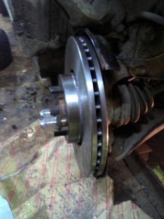

Итак. Куплены тормозные диски SBS с номером 204595 это которые полный аналог обсуждаемых выше DF4871 и BREMBO 09.9790.10
Передние тормозные колодки NIBK PN1430
Комментарий к файлу: По посадочным местам всё встало отлично. Нигде ничего не задевает и т.п.
IMG_20131215_150317.jpg [ 28.81 КБ | Просмотров: 17489 ]

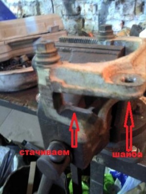

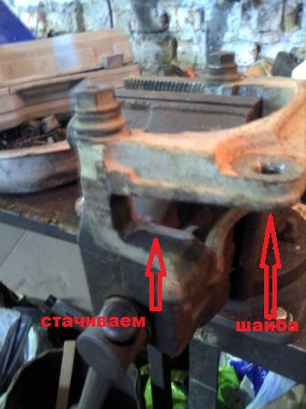

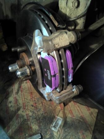

Комментарий к файлу: Далее берём скобу и стачиваем напильником так называемый "нарост", примерно 1-1,5 мм, до ровной поверхности. При установке скобы, для выравнивания зазоров между диском и скобой подкладываем шайбы, у меня под рукой были от сливных пробок любой Тойоты (Европа)
IMG_20131215_151849.jpg [ 51.17 КБ | Просмотров: 17489 ]

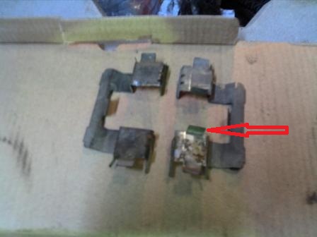

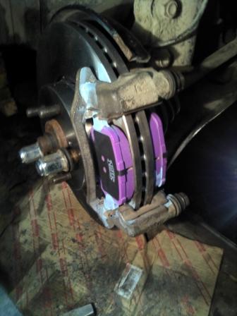

Комментарий к файлу: Берём эти пластины и стачиваем болгарочкой то, что указано стрелкой.
IMG_20131215_182316.jpg [ 33.35 КБ | Просмотров: 17489 ]

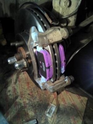

Комментарий к файлу: Получаем вот такой пейзаж и пользуемся долгое время.
На момент написания поста проехал около 200км. ВСЁ ОТЛИЧНО!!!!
IMG_20131215_154410.jpg [ 29.59 КБ | Просмотров: 17489 ]
