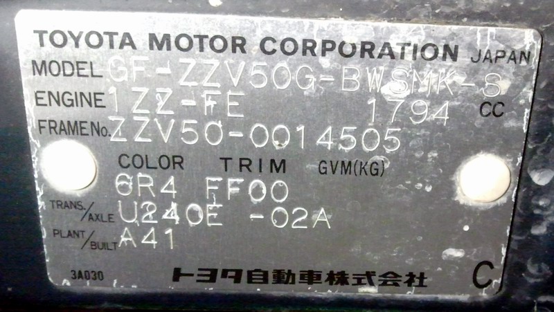

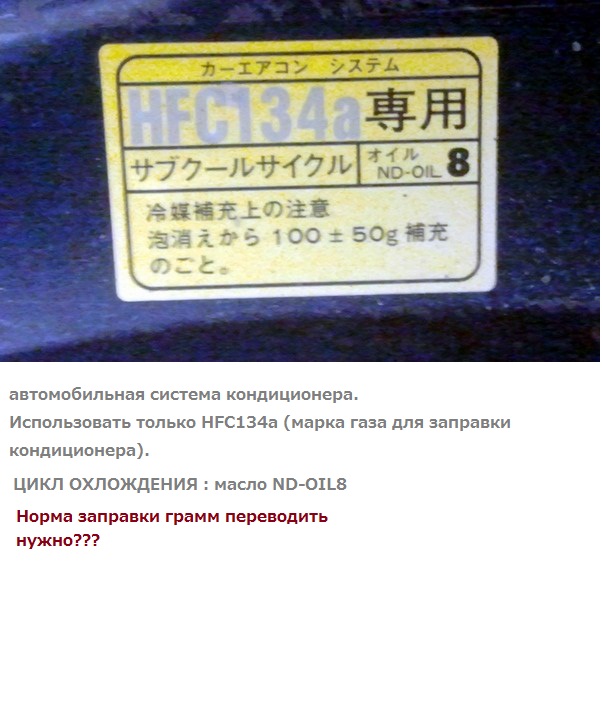

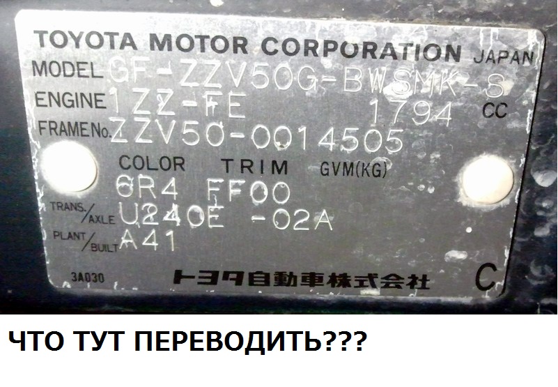

А не подскажишь что написано по японски на этих табличках:
1)
2012-10-22 10.11.52.jpg [ 63.55 КБ | Просмотров: 9860 ]

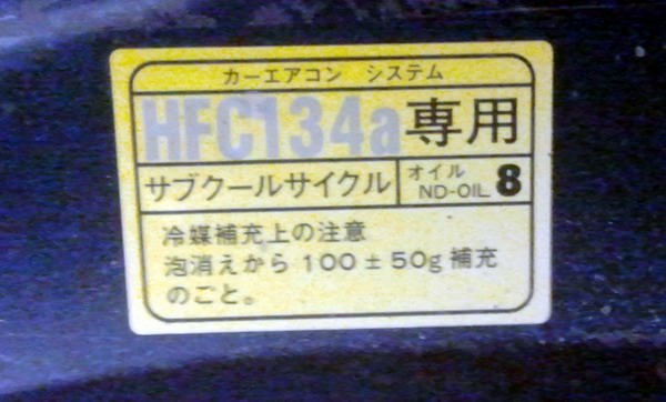

2)
2012-10-22 10.12.37.jpg [ 81.4 КБ | Просмотров: 9860 ]
3)
2012-10-22 10.12.58.jpg [ 111.99 КБ | Просмотров: 9860 ]

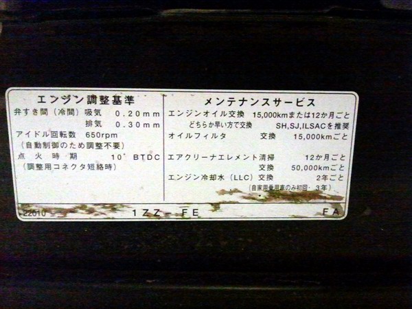

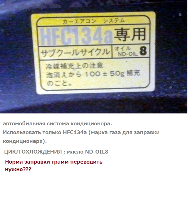

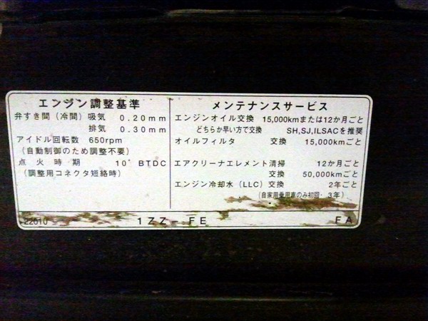

Третью картанку где 1ZZ-FE написано позже переведу. Так в общих чертак когда менять масло, охложд жидкость и т.д. и т.п.
203.jpg [ 103.02 КБ | Просмотров: 9852 ]
202.jpg [ 147.79 КБ | Просмотров: 9852 ]

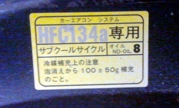

Спасибо. а что за норма в граммах, сколько влазит в кондер фреона? на второй внизу надпись иероглифами что означает?

тоётм корпорейшин :)

фото 2
メンテナンスサービス Техническое обслуживание
エンジンオイル交換 15000kmまたは12か月ごと замена моторного масла каждые 12 мес или 15000 км. Чуть ниже пишут типы масел SH,SJ и т.д. тема всем известна.
オイルフィルタ  交換 15000kmごと замена масленого фильтра каждые 15000 км.
エアクリーナエレメント воздушный фильтр менять каждые 50000 км.
Охлаждающая жидкость каждые 2 года.
Холостой двиг ход 650 об.
Где то я на данном сайте уже про это читал в документации.... там тоже самое написанно

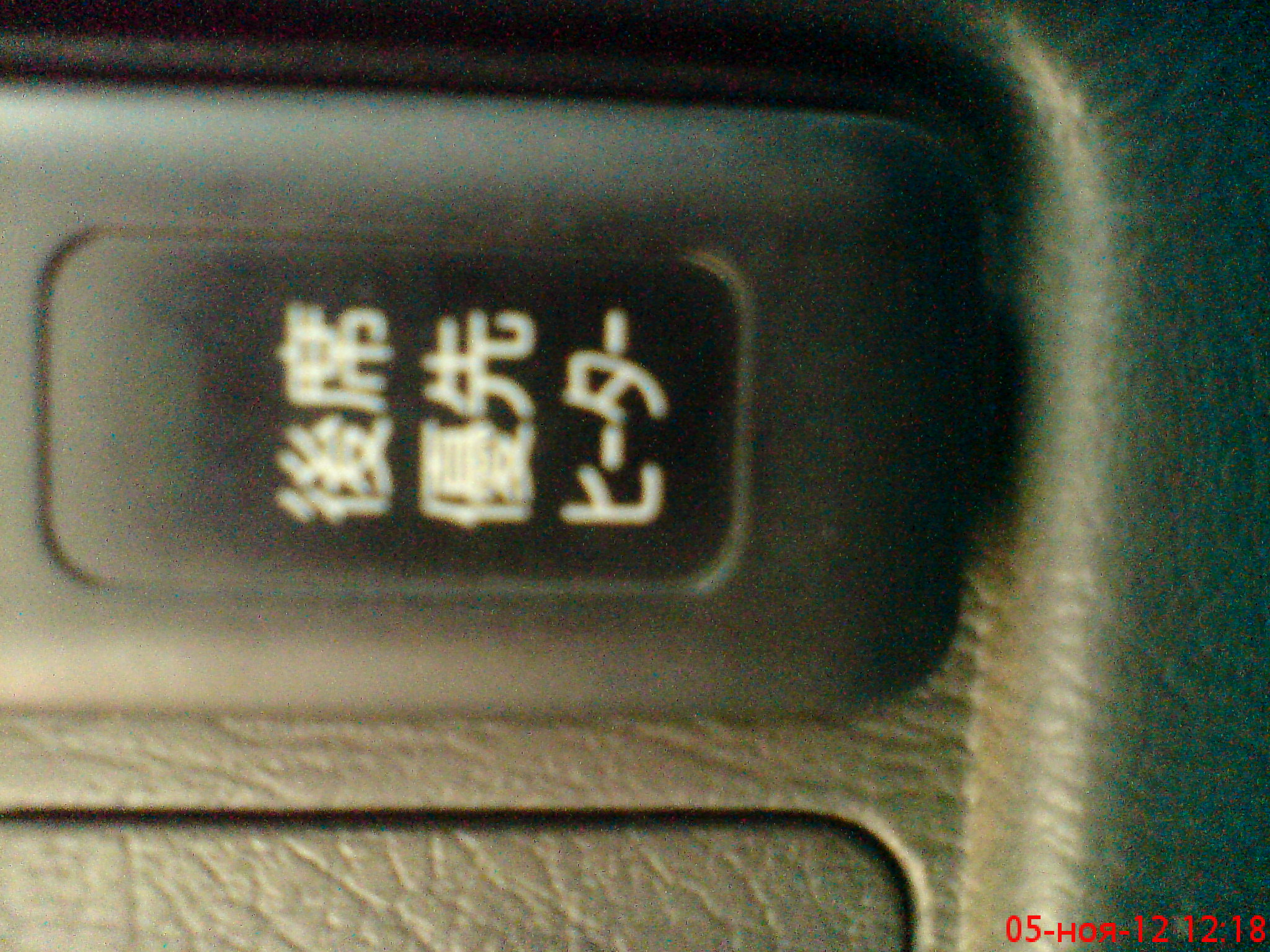

брат купил HONDA STEPWGN ,а там кнопка отдельно от всех и хз что она означает (выкл вкл все работает ) индикатор на ней загорается ,
на двс ноль эмоций- подскажи будь добр не в тему отправил прошу понять и простить

後席 - задние сиденья
??? 先 - первую иероглифу не смог разобрать так как качество снимка не очень. Иероглиф 先 назначение. Но с двумя иероглифами может быть другой смысл.
ヒーター нагреватель
в крации нагреватель задних сидений.

спасибо, а то как раз с печкой в салоне проблема
