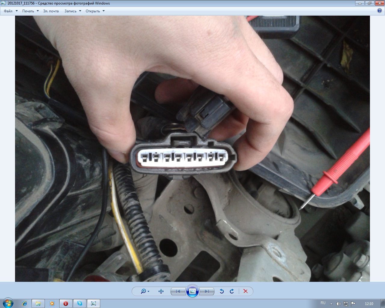

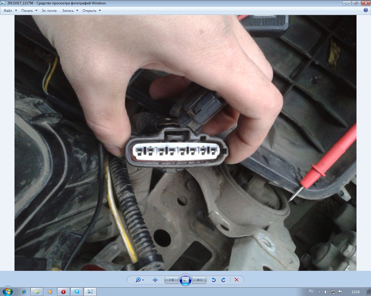

Сделал замеры на этой фишке,каторая идет на форсунки.Пожалуйста скажите как должно быть и где проблема у меня.Объясню как смогу что намерил:
-распиновка слева направо 1,2,3,4,5,6,7,8.
-7 замыкает на массу(0 Ом)
-6 замыкает на 1 и 2 (5 Ом)и наоборот
-5 замыкает на 4 и 3 (5 Ом)и наоборот
надеюсь что еще не сжог форсы.
Безымянный.jpg [ 291.94 КБ | Просмотров: 1730 ]
 Заголовок сообщения: Re: Троит при рабочей температуре. На холодную - ок.
СообщениеДобавлено: 17 окт 2012, 11:58
по схеме всё верно.
1 форса: 5-4
4 форса: 5-3
2 форса: 6-1
3 форса: 6-2
по сопротивлению ничего сказать не могу. если верить инфы из автодаты, то там чтото около 6,5 Ом. Для полноты картины могу посоветовать измерить сопротивление форсунок при прогретом движке.
по тому что работают два цилиндра можно предположить что неисправность в цепи 1 и\или 4 форсунки (у них общий провод), а также возможно драйвер.

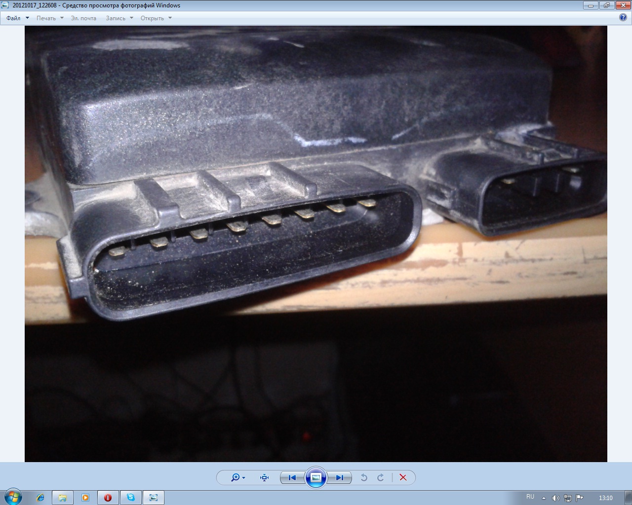

Теперь сам блок.Распиновка справа налева(мне так легче было понять) 1-8.Приведу пример как мерил:
-8 замыкает на массу (500 ОМ),это "-" тестера на выводе 8,а "+" тестера на массе.
Итак:
-8 замыкает на 7 (500 Ом)
-7 замыкает на массу (без сопративления)
-7 замыкает на 8 (760 Ом)
-6 замыкает на 8 (1500 Ом)
-6 замыкает на 7 (500 ОМ)
-выводы с 5 по 1:значения как на выводе 6
Тестер стоял в таком положении.
Добавлено спустя 14 минут 3 секунды:
Значит форсы еще не сжег.)А за что отвечает вывод 8?
Безымянный1.jpg [ 282.74 КБ | Просмотров: 1728 ]
Безымянный2.jpg [ 434.22 КБ | Просмотров: 1728 ]
СообщениеДобавлено: 17 окт 2012, 13:23
а схема у тебя есть? (если нет - давай почту отправлю книжку со схемами)
очень сложно понять какой разъём и какая нумерация...если разъём мжду драйвером и ЭБУ, то 8 провод (согласно нумерации на схеме) уходит на реле форсунок в моторном отсеке. остальные показания некоректны, так как ты измерял выходные каскады ЭБУ. тут не тестер нужен, а осцилограф в паралель и смотреть форму сигнала согласно книжке.

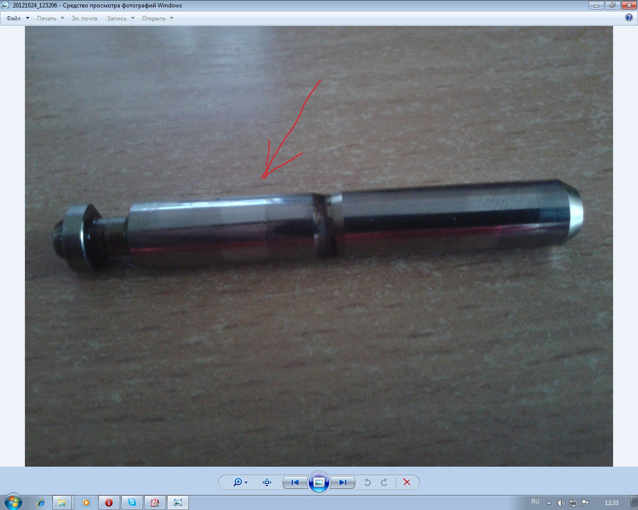

разобрал всё.проверил форсунки на замыкание на корпус.на этот раз пробило 2-ую форсу.заменил на ту,что была от нади и заменил драйвер форсунок.эфект есть,но двигатель трясется на ХХ.сильной вибрации нет.расход всё-равно очень высокий.
Проверил масло по приезду на работу,почти в 2 раза больше чем около дома.пришел к выводу что тнвд,но как тогда связать это с пробитием форсов?снял насос,выработку пальцами чувствуется! :suicide:
Добавлено спустя 1 день 13 часов 35 минут 8 секунд:
поставил тнвд на двигатель так чтоб можно было видеть протекание насоса и увидел-ручьём бежит.
Безымянный.jpg [ 251.65 КБ | Просмотров: 1675 ]
