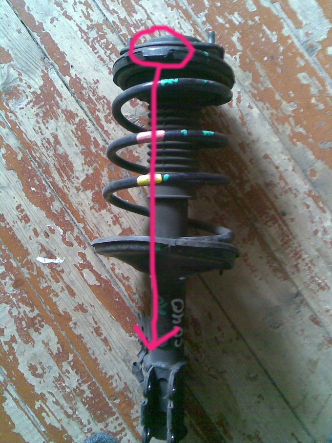

ну вот на фото стойка, обрати внимание на верхнюю чашку - язычёк смотрит на крепление к ступице. и всё ровно без перекосов - пыльник, опорник.

наклон на стойке есть (если чашку поставить криво -то пружина не встанет нормально)скрип идти может от пыльника штока,или резинка на чашке скрипеть при вывороте стойки(когда колесо на лево или право)если опорник не так стоит или умирает(но он новый и взборе)

kvazimod писал(а):
Кста вспомнил что на 40-х шток держит чашка, а не опорник, в смыле пазы штока сидят в пазах чашки...Если конечно у него не от 30-х стоят здесь немного другая история..
Не совсем верно, а точнее совсем не верно.. на "сороковках" шток крепится как раз в опоре, с нижней стороны опоры есть выточки, в которые лыски штока и садятся. А в верхней чашке пружины просто круглое отверстие, с круговым буртиком, на него устанавливается подшипник.. На самой чашке есть метка " OUT " в виде стрелки, острием должна смотреть на внешнюю сторону машины, т.е. на колесо. Если верхнюю чашку (не опору !) поставить неправильно, то это сразу будет заметно, пружина будет изогнута в одну сторону, в глаза бросается сразу.
Добавлено спустя 10 минут 50 секунд:
Nikolai-415 писал(а):
а на старой стойке как опорник стоит?
Как стоит сама опора, это без разницы, как уже говорилось ранее, по крепежу (по отверстиям), там равносторонний треугольник. На родных опорах у меня были метки (сейчас уже и не припомню как они были расположены), на всех потом заменяемых меток уже не было никаких. Вот как выступают шпильки после затяжки надобно бы глянуть, как-то и не обращал особого внимания.
