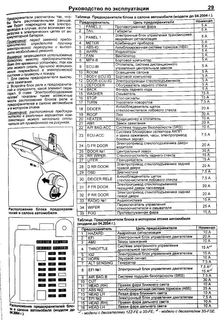

GeneralPain писал(а):
А где мне взять схему расположения предохранителей в коробке? Книги нет по моей машине.
Изучай... :wink:

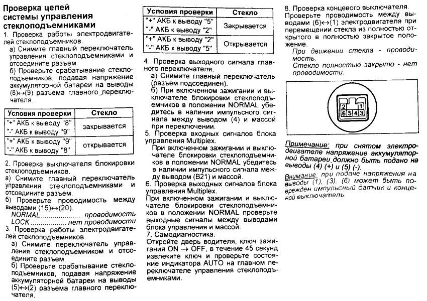

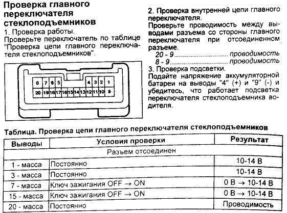

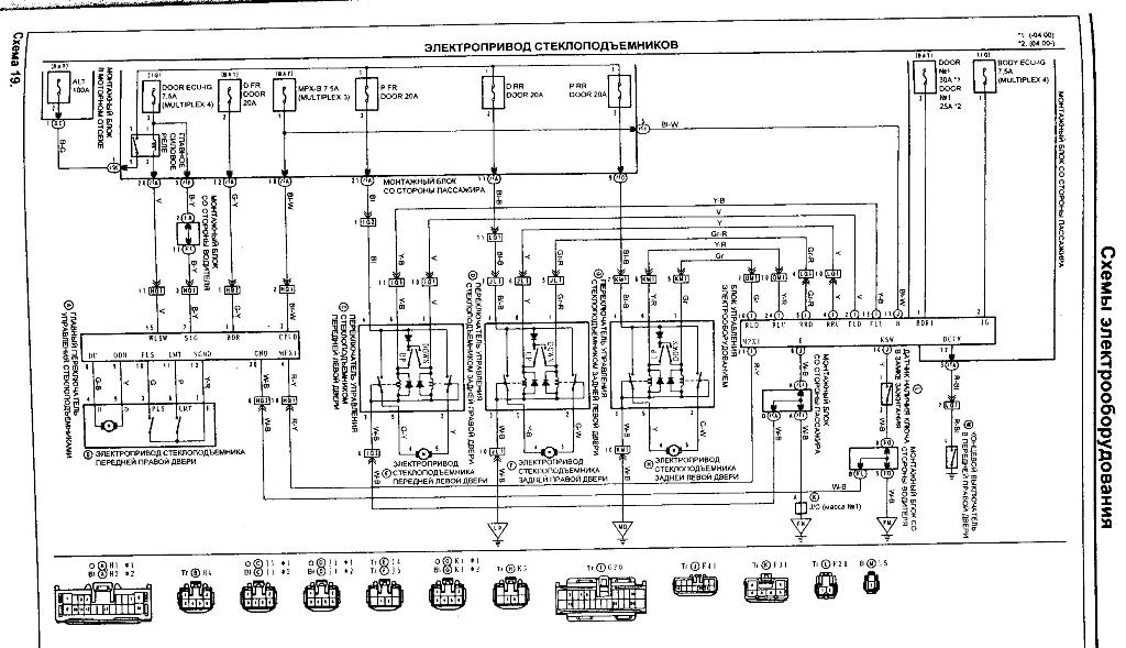

Схемы от главного переключателя стеклоподъемников в книге нет, а реле, я так понимаю, там стоит, а без схемы как проверить реле я сказать не могу.
В букваре про проверку главного переключателя стеклоподъемников вот что пишут.
пров.JPG [ 75.56 КБ | Просмотров: 5144 ]
пров1.JPG [ 162.45 КБ | Просмотров: 5143 ]
Причина может крыться в жгуте проводов в переходе дверь-кузов, в морозы или от времени, там может обломиться провод. Также надо глянуть разъем на главном переключателе стеклоподъемников на предмет окисления, загрязнения и.т.д., и сам главный переключатель визуально осмотреть, может где дорожка перегорела.

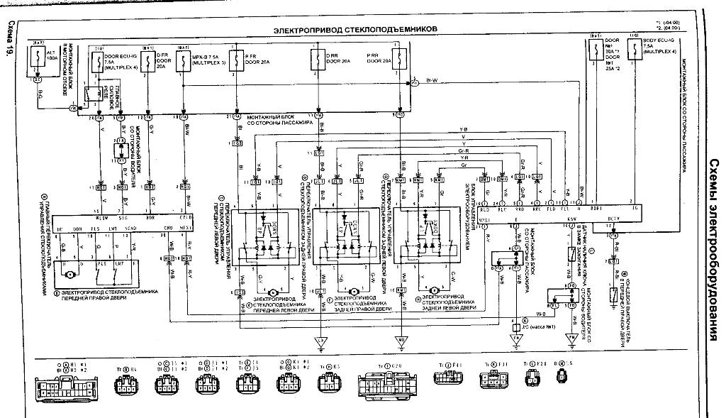

Ну и схему в придачу, может понадобиться.
стеклопод1.JPG [ 127.58 КБ | Просмотров: 5144 ]
Окей попробую!
Чем все закончилось? Нашел причину?
Всё, разобрался:
Взял у знакомого дверной блок стеклоподъемников, поставил, выяснилось, что мой в порядке
Полез в схему, что ты мне дал, проверил проводимость главного переключателя. Этим самым выяснил, что плюс до правого водительского стеклоподъемника не "доходит".
Побежал по проводам, наткнулся на разводку доводчика стекол (устанавливали в местной автомастерской). Доводчик врезан в плюсовую цепь для каждого стекла в отдельности.
Откинул провод доводчика, соединил плюсовой провод (как было с завода).
И, ву-а-ля! Сё, работает :smoke:
Вот только теперь если забуду поднять стекла на парковке, то правое водительское само уже не закроется... а так удобно ,чиорт побъери! :?
