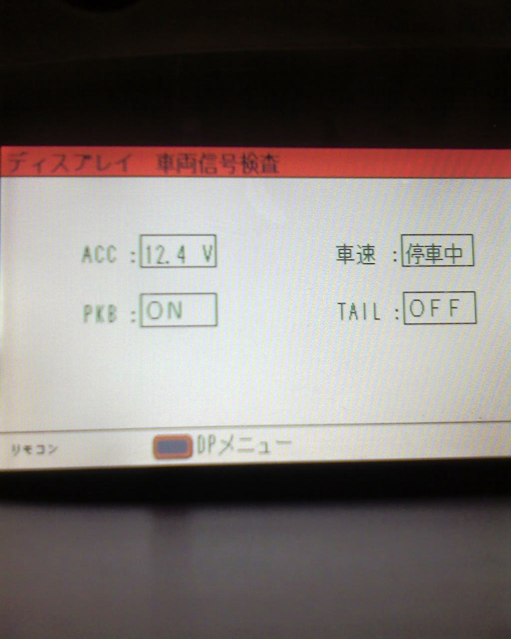

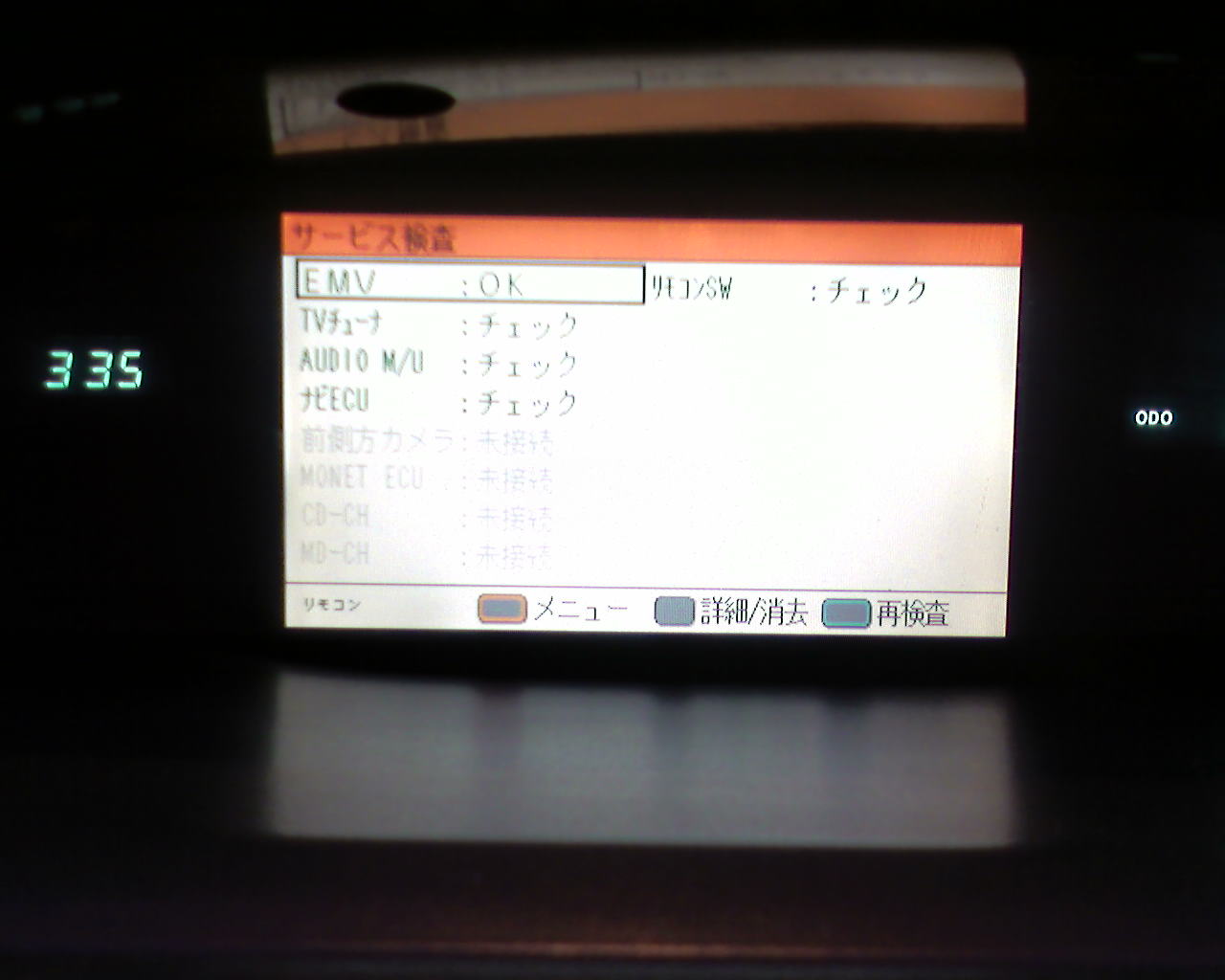

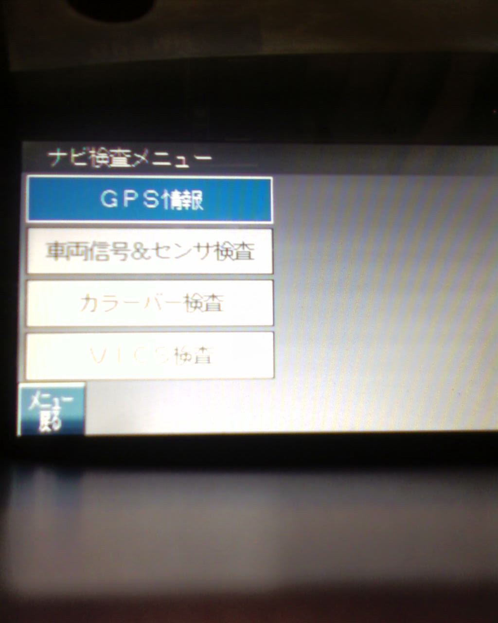

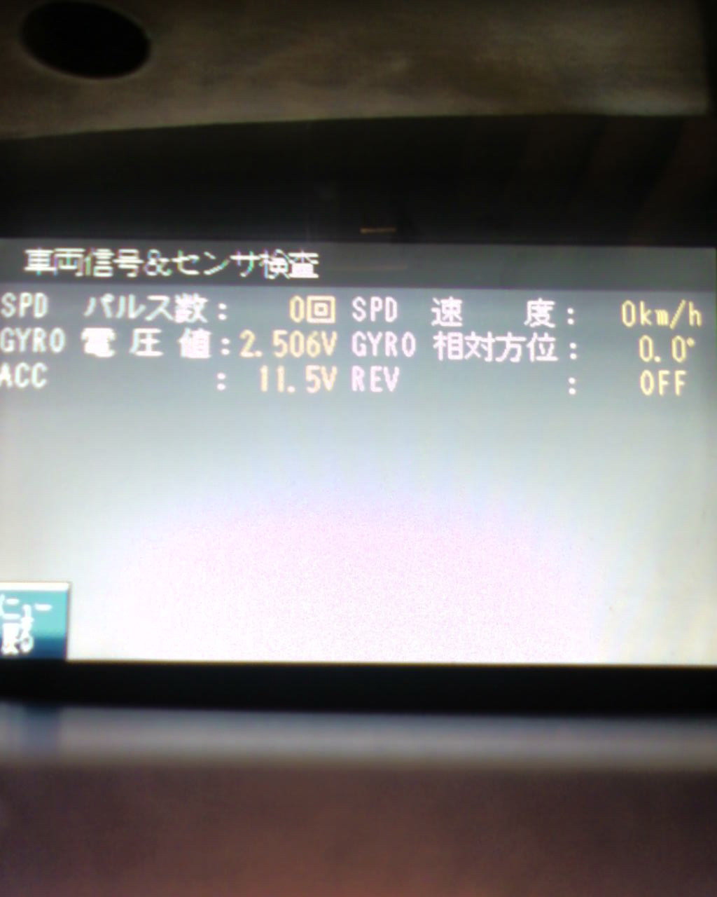

Если есть мультивижн, то можно не выходя из машины проверить напругу гены и в сети.
На рестайлинге -
1) Держим красную кнопку и быстро три раза вкл/выкл габариты.
2)Появится режим автоматической диагностики систем. При этом музыка/радиво/тв выключатся, будете сидеть в тишине.
Надо подождать пару минут, пока у каждой системы не появятся иероглифы.
3)Красная кнопка и затем идем влево-влево-влево. Тутсамое главное АСС- напруга на гене.
4)Чтобы посмотреть напругу в сети/кумулятора - жмем красную кнопку и идем вправо -право-...до упора. Тут начинается система навигации.
Нам нужна вторая сверху строка/ячейка. Наводим и жмем джойстик (ок).
5) Открывается мюню с датчиками АБС, скоростью, вольты и градусы гироскопа.
Тут АСС - это напруга в сети/кумуляторе.
С помощью этой диагностики можно сидеть в машине и смотреть изменение напруги при включении/выключении обдува, фар, габаритов, обогревов и пр. потребителей энергии.
Не смотрите на мои цифры. Это я фотал когда у меня были траблы с кумулятором и геной. уже точно не помню в какой момент, может и в момент заглушенного авто...непомню, было много фоток.
А! Чтоб выйти из этой диагностики надо выключить зажигание!
Комментарий к файлу: Меню диагностики. ничего интересного
SP_A0273.jpg [ 67.85 КБ | Просмотров: 938 ]
Комментарий к файлу: АСС напряжение на генераторе
SP_A0275.jpg [ 149.76 КБ | Просмотров: 938 ]
Комментарий к файлу: Система навигации
SP_A0279.jpg [ 103.82 КБ | Просмотров: 938 ]
Комментарий к файлу: Мюню навигации и напруга в сети/кумуляторе.
SP_A0281.jpg [ 104.29 КБ | Просмотров: 938 ]
