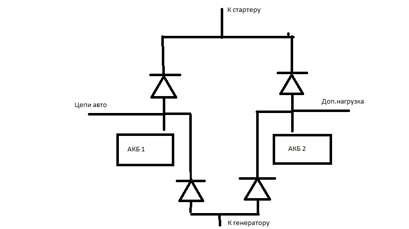

Вот примерно так, можно использовать аккумы разные
Безымянный.jpg [ 29.27 КБ | Просмотров: 1382 ]
 Заголовок сообщения: Re: Установка 2х АКБ?
СообщениеДобавлено: 15 дек 2012, 15:21
Зарегистрирован: 14 май 2008, 03:00
Сообщения: 233
Откуда: Ростов-на-Дону
Репутация: 3
при такой схеме надо вниз ставить 2 диода Шоттки, а на верх 2 силовых выпрямительных.
Если первые можно выдрать со старого блока питания от компа, то со вторыми сложнее. Либо ограбить электровоз, либо под заказ, но диод Д161-250 http://www.tiristor.ru/products.php?act=products&pr=16&subpr=58&id=15
стоит 2500 р за один, плюс к нему радиатор, плюс гальванически развязать все это от корпуса автомобиля, да еще и уместить все это под капотом.
ИМХО это очень трудоемко и нерентабельно.
За эти деньги можно купить даже 75 акб, передвинуть драйвер форсунок (если FSE), чтоб он влез. И останется ровно еще на 2 бутылки виски, чтоб все это обмыть.

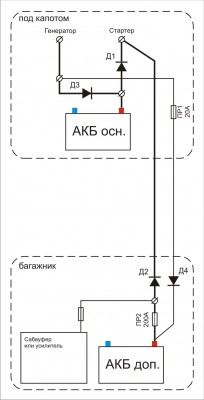

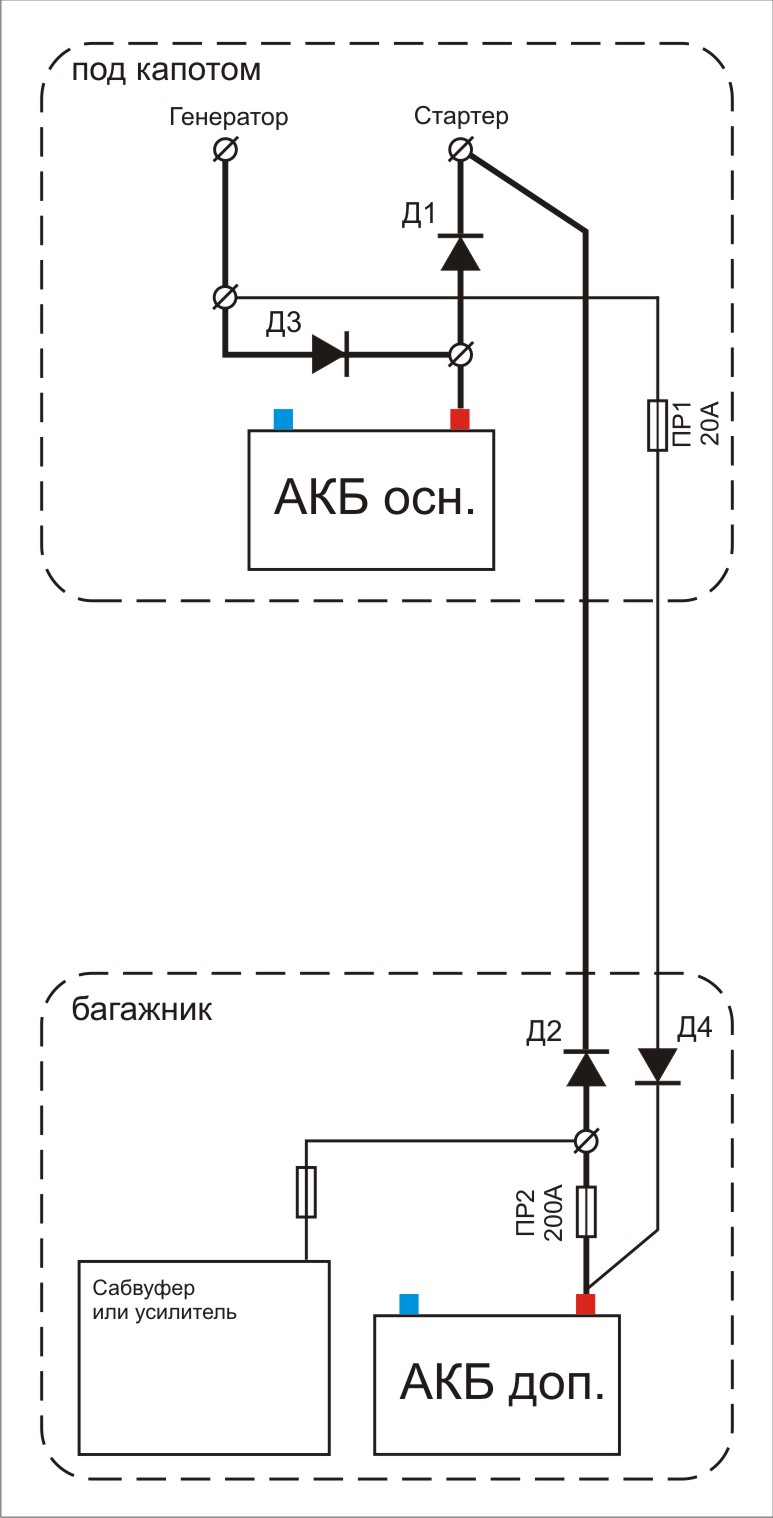

Вот, для себя составил монтажную схему включения доп. АКБ с развязкой диодами,
задействовав силовой кабель для сабвуфера. Нарисовалось несколько проблем:
- штатную клемму автомобиля, идущую к плюсу АКБ нужно будет менять и разъединять
провода заряда и запуска,
- нужно будет тянуть дополнительный провод в багажник для подзаряда доп. АКБ,
- судя по характеристикам силовых диодов (Д1-Д2), Д161-200 (Д161-250)
на них падение напряжения 1,35 в,
- падение напряжения при силе тока 200А на проводе идущем из багажника
составит примерно 2в,
- а если случится снять доп. АКБ, как тогда с музыкой поступать?
Склоняюсь к выводу: не стоит оно того.
