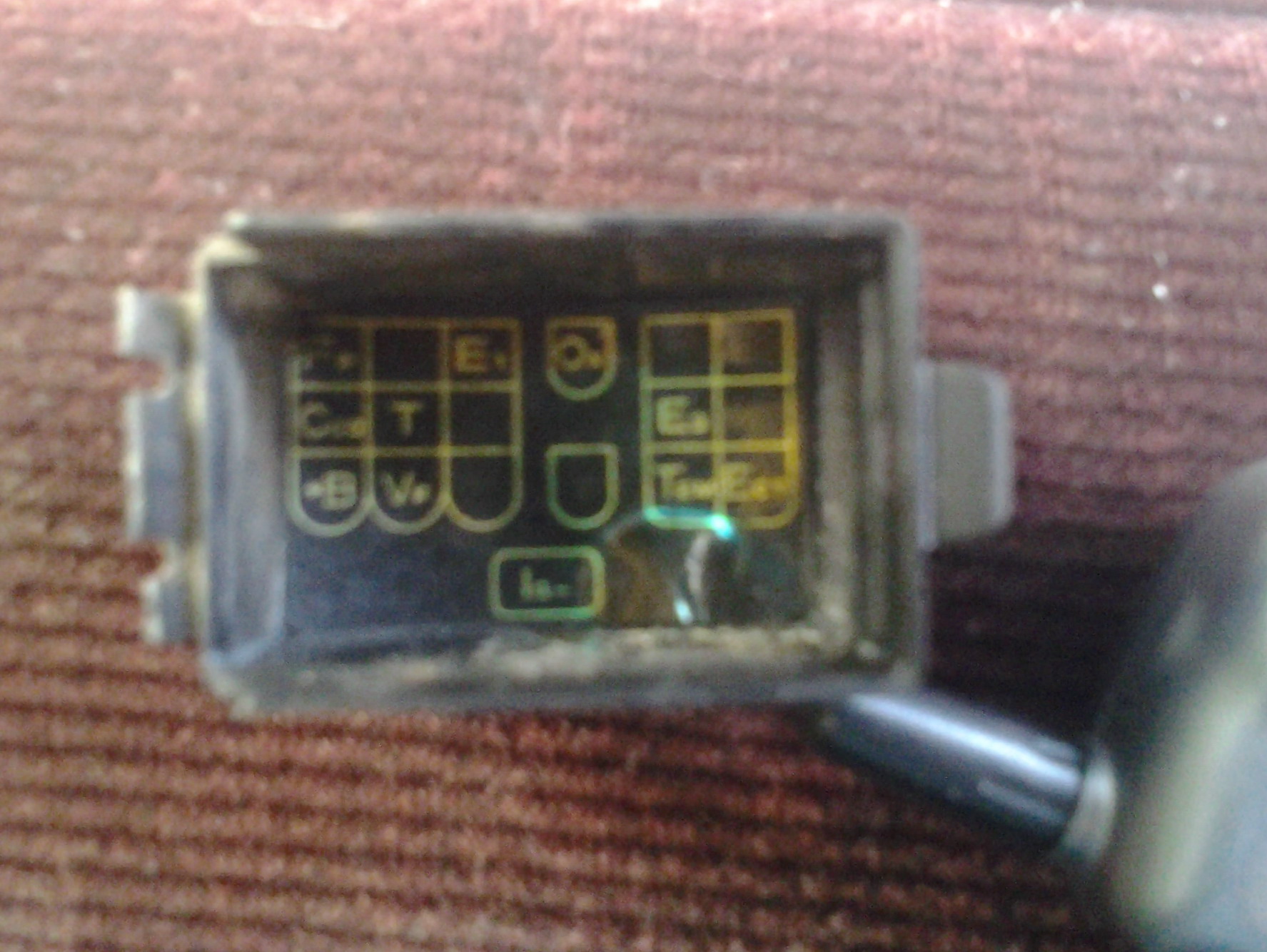

А если перемычку вставить как положено, т.е. E1-TE1, то какие ошибки? А так похоже на подсос воздуха.
у меня есть только Т и Е1

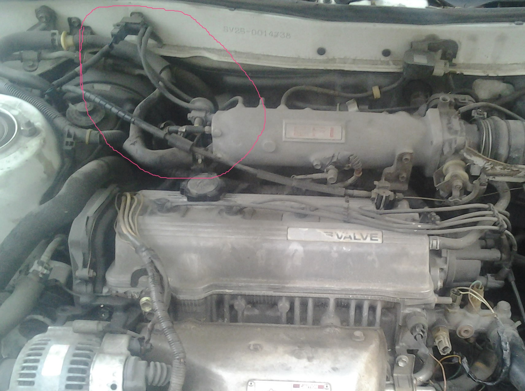

вот фото что это?в место от куда шланги идут была вставлена заглушка ,она выпала и потерялась.я вставил на ее место болт с лентой фум...

Клапан должен продуваться в одну сторону. По фотке не понял что заглушено. И такое ощущение от вида проводки, что скрещивали старую косу с датчиками.
