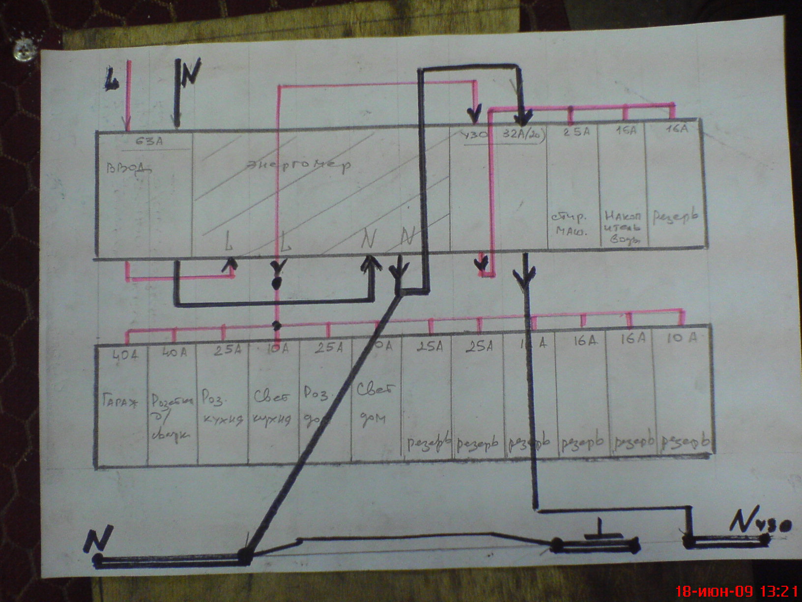

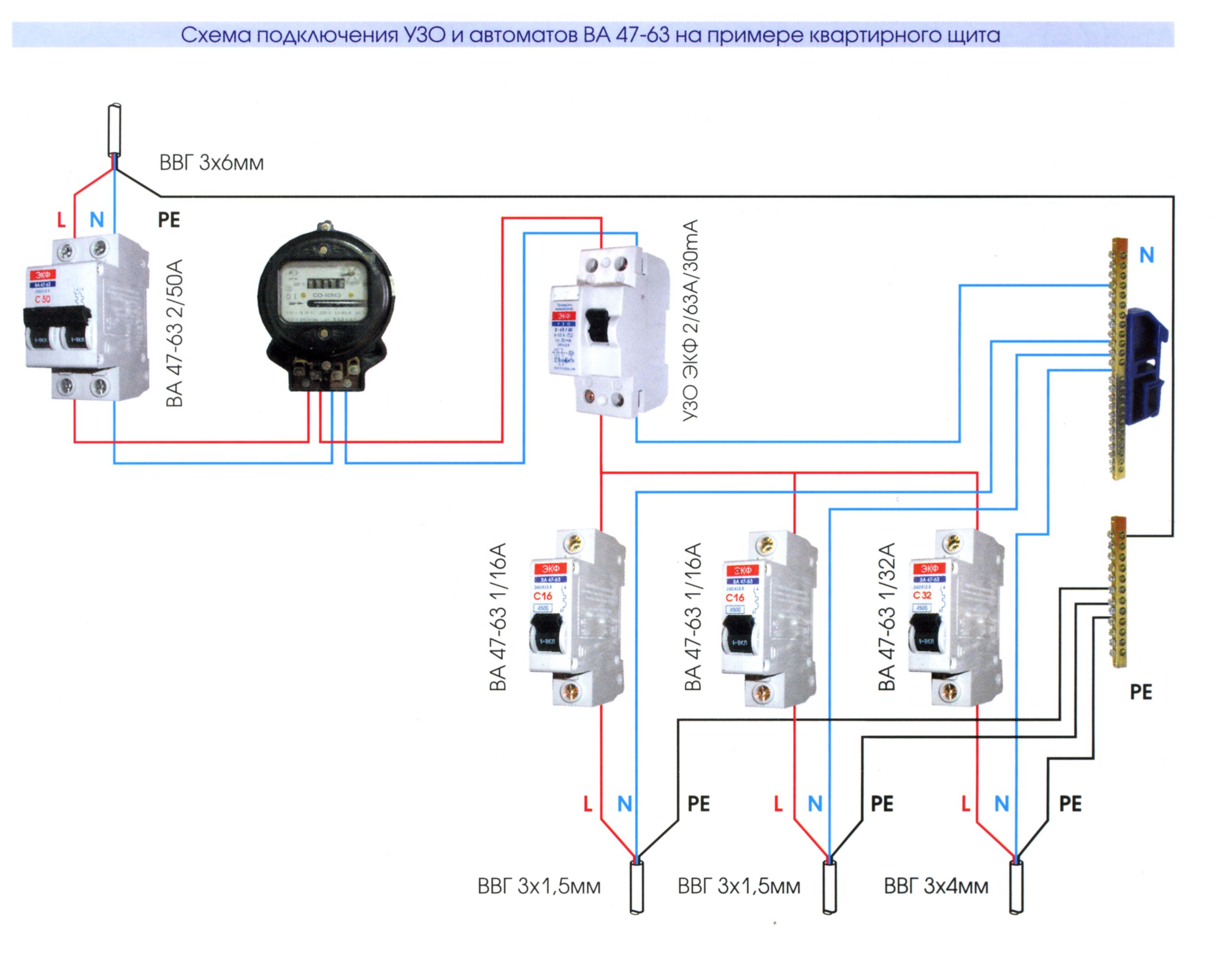

и что мы видим на вашей картинке перерисованной с поиска по гуглу ? видим мы тупо зануление о котором я изначально и говорил !!![/quote]
друг мой поиск по гуглу вещ нужная ,но я себе ещё в 9том году себе сию вещь собрал.так что идите дальше тупо заземляйте.

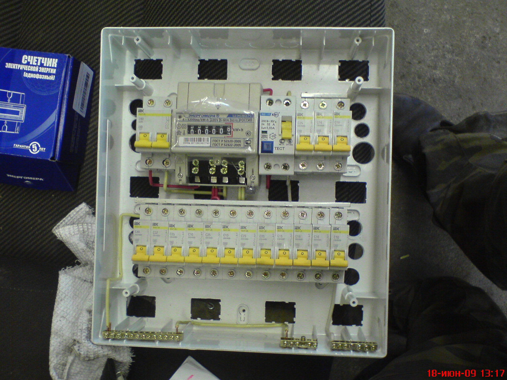

DSC01859.JPG [ 380.02 КБ | Просмотров: 857 ]

интересно каким образом у вас защита срабатывать будет при утечке, допустим ванна ???
вот ваша схема

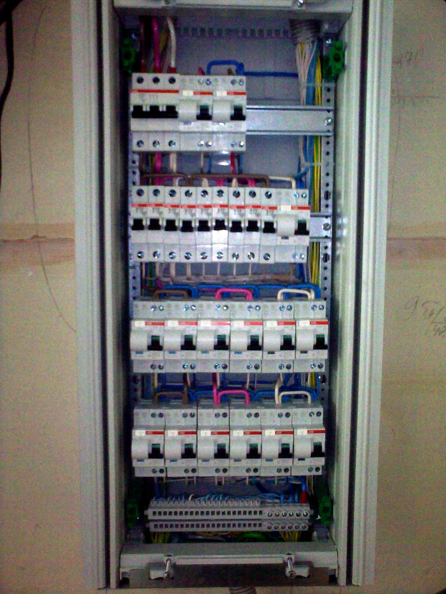

в вашем случаи сработает узо и загасите всю хату, дифы индивидуально срабатывают вот мой щит с разводкой

стесняюсь спросить, а какое сечение перемычек у вас ? и почему у вас узо на 32А а один из отходящих автоматов на 40А :smile:

ооо.....,куда уж мне.
Добавлено спустя 5 минут 21 секунду:
4 кв,
шит на вырост,теперь я думаю всё понятно.
